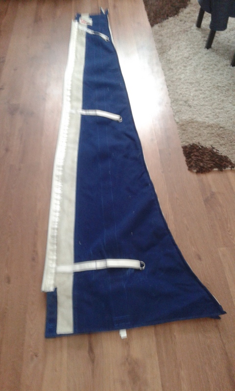

Dzisiaj byłem w poznańskiej żaglowni HanaWind w sprawie uszycia nowego lazyjacka.
Zawiozłem ten uszyty w zeszłym roku przez Narwala żeby dopasować kolor materiału
(kaptur zostaje stary).
Właścicielka firmy po obejrzeniu tego "czegoś" stwierdziła, że nie jest to lazyjack - tylko jakiś pokrowiec, jednak nie wie do czego można go zastosować. :-o :D
Zasadniczo jest do wyrzucenia po odzyskaniu zamka błyskawicznego i likszpary, które można użyć do jakiegoś krótszego bomu. Mówiła, że coś się złego dzieje z jakością u Narwala - bo ostatnimi czasy to nie pierwsza taka fuszerka, z która ostatnio miała do czynienia.
Już o nim z Waldkiem pisaliśmy jak widać na zdjęciu dziwna to i bezsensowna konstrukcja.
20190305_130104.jpg [ 144.21 KiB | Przeglądane 2687 razy ]
Bom czeka w Warszawie, kwestia transportu do Swarzędza. Zakupiłem u PEM-a bloczek podwójny z zaczepem i dwa pojedyncze na linę "12" do szotów grota. Resztę szpejów potrzebnych do sprowadzenia szotów z dachu kabiny do kokpitu dokupię jak wszystko rozrysuję i pomierzę już na jachcie.
Ani dziwna ani bezsensowna. Ot normalnie .Oszczędna :lol:
Gość nie wiedział jak/nie chciał wiercić dziurek w bomie to ""zaprojektował"" pokrowiec mocowany w likszparze. Egzamin zdaje, choć jest trochę upierdliwe gdyż trzeba ręcznie układać żagiel w pokrowcu.
Co tu do rzeczy ma jakość Narwala?. Wykonał zamówienie zgodnie z życzeniem klienta. I tyle.

Wiesiu nie chodzi o sposób mocowania pokrowca przy bomie. Ten jest faktycznie zgodny z moim zamówieniem i jest jak najbardziej w porządku.
Popatrz na zdjęcie ( przepraszam za grafikę nie jestem dobry w paincie i myszce).
20190305_130104.jpg [ 112.12 KiB | Przeglądane 2654 razy ]
Pokrowiec jest po prostu bez sensu uszyty. Podczas zrzucania żagla zapada się tak jak linia przerywana i jego część powyżej wraz z fiszbinami (ich tunele są wszyte przy samym zamku) dostaje się pod żagiel. Chcąc schować grota trzeba najpierw na całej długości i z obu stron wyrwać pokrowiec spod niego, dopiero wówczas go wepchać i zaciągnąć zamek.
W porcie lub przy słabym wietrze jest to niewygodne ale wykonalne. Przy silnym wietrze ryzykowne i niebezpieczne - bo wymaga obu rąk i trwa długo. Na tyle, że przy silnym wietrze zrezygnowałem i sprzątnąłem grota metodą tradycyjną. Tak było szybciej i bezpieczniej.
Normalny lazyjack ma kształt litery "U" gdzie ucha do mocowania linek i tunele fiszbinów są u samej góry. Między wierzchołkami są wszyte dwa fartuchy łączone zamkiem błyskawicznym. Wówczas żagiel wpada do środka sam lub przy minimalnej pomocy a zaciągnięcie suwaka jest formalnością.
Miałem już dwa takie lazyjacki w swojej armatorskiej karierze i oba działały bez zrzutu.
Pokrowiec jest po prostu źle zaprojektowany. Linki naciągające pokrowiec winny być mocowane DO fiszbinów a od nich powinien odchodzić dopiero ca 10 cm pas do zamka.
Wtedy żagiel wpada ( z ""bałaganem" do poprawki) do pokrowca a wyjęcie spod niego obustronnych pasków (ca 10 cm od fiszbinów do zamka) nie jest już większym problemem. A piszę to z całym przekonaniem gdyż parę jacków lub też pokrowców już uszyłem własnołapnie. Jako fiszbiny stosowałem pręt z włókna szklanego fi 6 mm. W tym tygodniu wybieram się nad wodę, jak nie zapomnę to cyknę fotkę jak to ma wyglądać.
O tym właśnie pisałem. Brak szerokości ( grubości bomu) dołem powoduje wypłaszczenie pokrowca i złe układanie się żagla.

Tak, wiemy to prawie od roku, czyli od kiedy zamontowaliśmy to badziewie.
Sprawa do szybkiego i bezkosztowego ( no prawie)naprawienia. Naszyć w odpowiednim miejscu tunel, wprowadzić fiszbin, wykonac nowe podwieszenie ( remizki lub przedłuzyć istniejące paski) i ....finito. Zamki pozostają jak były.
Koszt poprawki znikomy w stosunku do nowego pokrowca. :-P

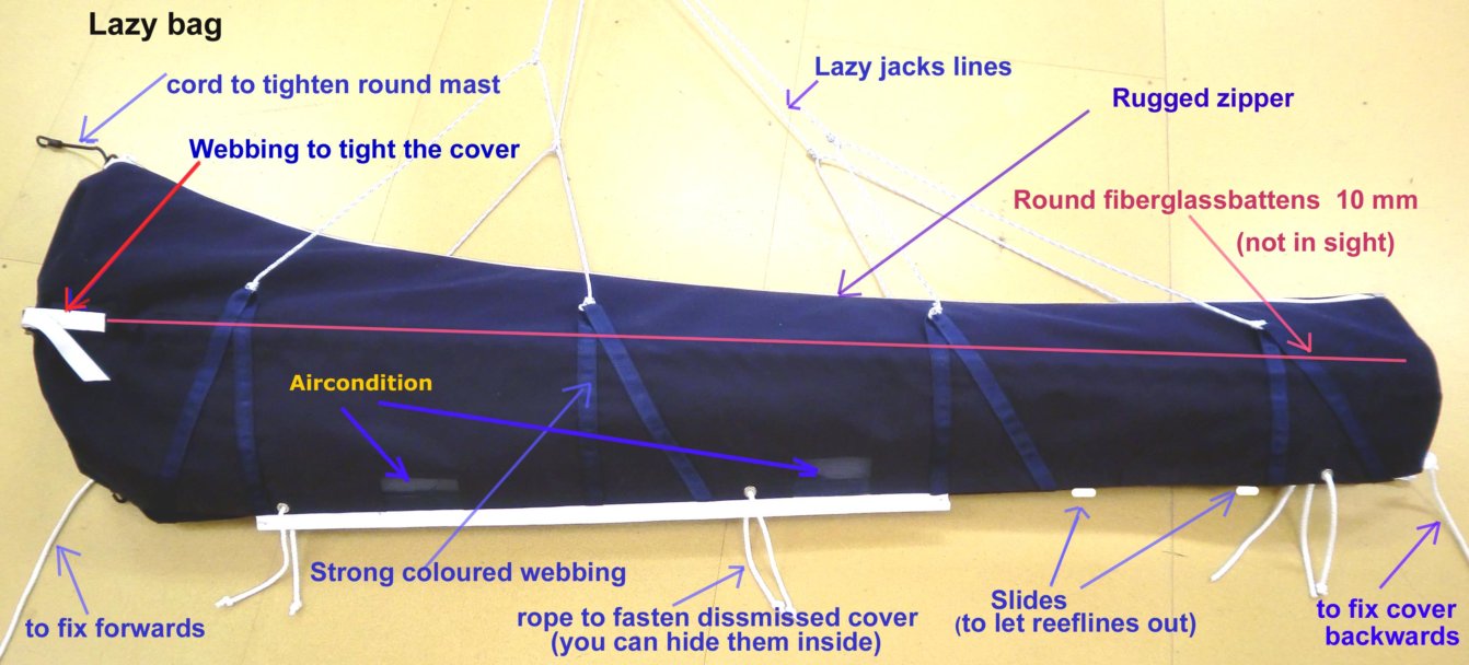

Kurczakowy lazybak miał być chyba podobny do tego.
Lazybag.jpg [ 124 KiB | Przeglądane 2592 razy ]

Nieco. Tyle, że mój ma fiszbiny wszyte na samej górze. To dodatkowo utrudniało wyszarpywanie lazyjacka spod "spadniętego" żagla.
Wiesiu, oglądał to fachowiec. Przerabianie go się nie opłaca. Za dużo grzebania, doszywania. Dodatkowo i tak jest za krótki.
