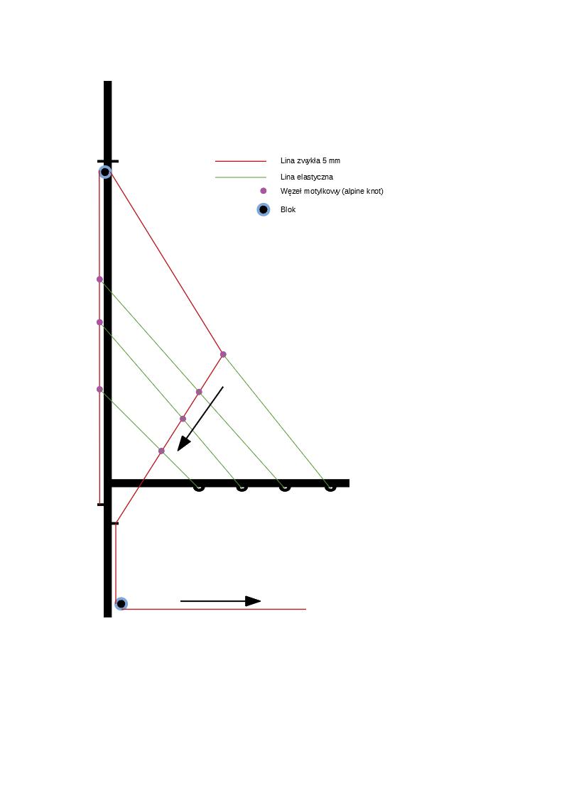

A wracając do rozważań o LJ, ja u siebie zrobiłem takie coś:
Lazy Jack.jpg [ 23.06 KiB | Przeglądane 3451 razy ]
Działa to tak, że podczas stawiania grota można właściwie w całości zniknąć LJ ściągając go do pięty bomu linką główną (5mm). Po postawieniu żagla można ją wyluzować i wszystko wraca do stanu wyjściowego dzięki sprężystości linek elastycznych.
Rozwiązanie podobne do tego z filmu z rozebraną laską tyle, że tu jest spełniony postulowany do znudzenia przez Kocura obowiązek pozostawanie w kokpicie ;)
Trochę pracy wymaga regulacja całości, szczególnie stopnia naprężenia linek elastycznych. Nie mogą być za luźne, bo żagiel będzie miał tendencję do spadania z bomu. Zbyt naprężone też nie mogą być, bo mało zapasu zostanie do ściągania tego w dół. Linki elastyczne powyżej linki głównej służą do ustalenia kąta biegu tej głównej, bez nich dolne linki ściągałyby linkę główną za bardzo w dół i w stronę noku. Dość czasochłonne jest precyzyjne umiejscowienie pętelek z węzła motylkowego na zaczepy linek elastycznych. W sumie jednak to była dobra zabawa, a zważywszy na śmieszny koszt całości, satysfakcję miałem naprawdę sporą.
Przy okazji, węzeł motylkowy (alpine knot), to było moje odkrycie zeszłego sezonu. Fajna sprawa móc na linie zrobić niezaciskającą się pętlę w dowolnym jej miejscu, bez potrzeby tykania się któregokolwiek z jej końców.

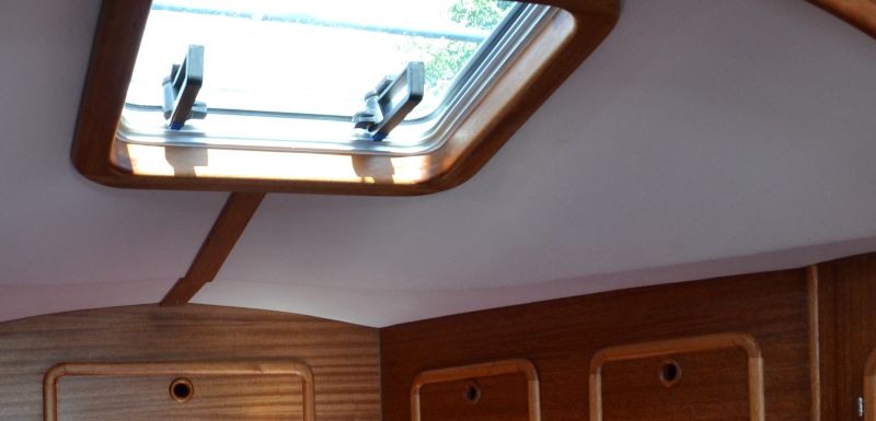

Wracając do luku. Te produkty Vetusa nie mają w komplecie wewnętrznej ramki. Zastanawiam się w jaki sposób "obrobić" wewnętrzną część dachu kabiny, żeby wyglądało to estetycznie i nie było widać przekładki.
Szukałem jakiegoś elastycznego profilu o przekroju "L" który można uformować wokół otworu i przykleić/przykręcić ale nie znalazłem.
Płaską ramkę ze sklejki mogę wykonać samemu ale ona nie będzie zachodziła na wewnętrzną część dziury.
Martwię się, że mogę mieć problem z montażem samego luku ponieważ ze względu na łukowaty kształt dachu będzie odstawał, ale to musi poczekać do kwietnia. :)

Podaj wymiar luku. Są ramki plastikowe do różnych luków. Mam taką 440x440 otwór. Kątownika się nie da wygiąć po łuku narożnika. Zawsze Możesz drewnianą zrobić.
ramka.jpg [ 86.29 KiB | Przeglądane 2906 razy ]

Mój ma 340x210.
Specjalnie kupiłem prostokątny, żeby krótszy bok lepiej pasował do krzywizny dachu (jest wygięty w jedną stronę).
Drewnianą płaską mogę sobie zrobić sam ale rantu nie zrobię. Nie potrafię. :-( To już wyższa szkoła jazdy. :)
