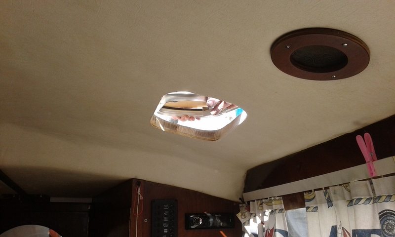

20190408_100545.jpg [ 132.3 KiB | Przeglądane 3020 razy ]
Spoko Wodzu. Wykorzystuję zeszłoroczny. :D Jeszcze mi około tygodnia z niego zostanie...
Plan zrealizowany, luk osadzony i prezentuje się dumnie, szyna pełzaczy grota przynitowana. :)
Dzisiaj od rana muszę rozwiercić otwory w przekładce od wewnątrz pod nakrętki. Jestem umówiony z Mietkiem, że przyjdzie i przytrzyma mi śruby, żebym mógł to skręcić hurtem.
Mam jeszcze trochę szpachtlowania, szlifowania i na koniec dnia pracy planuję jeszcze podmalować zaprawki. Zostanie tylko polerowanie pokładu i kokpitu. :)
Wczoraj wiało jak cholera i dlatego było paskudnie zimno, w nocy podgrzewałem się termowentylatorem - bo było mi chłodno w śpiworze.

Kuciak a po grzyba ci tam w ogóle luk? przecież tam dość widno jest i bez niego. Zasłonki trzeba tylko odsłonić ;P
