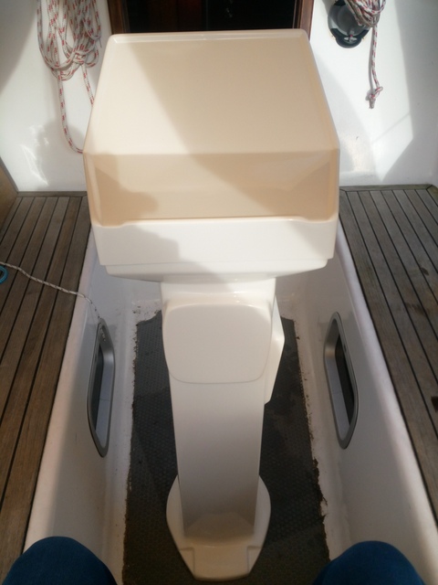

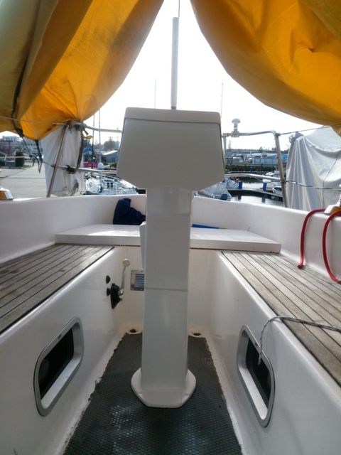

Przywiozłem kolumnę sterową, przypasowałem, jest super. Pasuje jakby była oryginalnie, w kokpicie spoko zasiądzie pięć osób.
Tylko stołu brak - pomyśl nad jakimś składanym do kolumny sterowej stolikiem.
PostNapisane: 13 lut 2022, o 00:34
Kolumna spoko. Byle by się pompa zmieściła.
Manetkę też przenosisz?

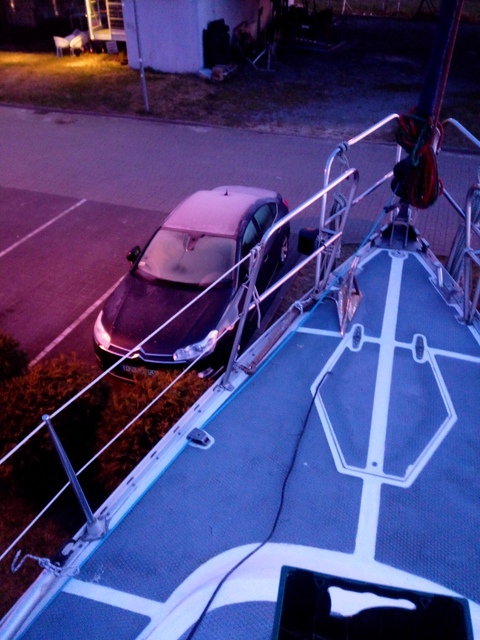

Dzisiaj o świcie. :-o
1-IMG_20220213_070039_7.jpg [ 144.43 KiB | Przeglądane 3338 razy ]
W nocy nie było źle, nawet nie zmarzłem mocno choć mógłbym czapkę założyć. :lol:
Grzejnik z Lidla, który wczoraj zawiesiłem na ścianie działał ciurkiem całą noc na pierwszym biegu (1 kW). Na wysokości termometru jest około 15 stopni, niżej niestety mniej. Położyłem wszystkie materace na miejsca, żeby odizolować dno ale jacht jest tak wymarznięty, że ciągnie od dna przez podłogę i wszystko co się da.
Mogłem wrzucić drugi bieg (2kW) ale obawiałem się tego, że przy takim dużym poborze prądu w nocy skończą się załadowane do słupka żetony. Wrzuciłem po południu 3 sztuki 'a 5 zł, ponoć słupek to sumuje ale jak to naprawdę działa nie wie nikt. Rano prąd jeszcze był, ale dorzuciłem na wsiakij słuczaj jeszcze jeden żeton, teraz przyjemnie ciepłe powietrze grzeje mnie w plecy. :D
Dużo łatwiej będzie jacht dogrzać, gdy będzie stał na wodzie.
Tak Wiktorze, w założeniu, docelowo manetka, którą widać na zdjęciu (jeśli się da ją przerobić bo jest lewostronna) będzie zamontowana na kolumnie. Jednak jeśli będzie konieczna nowa manetka, może nie w tym sezonie. Miejsce na nią jest standardowo po prawej stronie kolumny.
Pompa, którą będę montował zawiera w komplecie pierścień, który pozwala wpuścić pompę w głąb kolumny na potrzebną głębokość. W kolumnie jest dużo miejsca, wiec wykorzystam tą możliwość żeby głębokość gotowej kolumny była jak najmniejsza. Będzie więcej miejsca w kokpicie. W przypadku gdybym montował ring do autopilota zawsze można skrócić tulejki dystansowe i wysunąć pompę na potrzebną odległość.
Kolumna posiada specjalnie przygotowane miejsce do montażu zawiasów stolika. Zamówię go na wymiar, najchętniej taki, którego blat się składa, ale jak nie da rady jednoczęsciowy.
IMO, przeróbka może wymagać tylko przełożenia cięgien. Przynajmniej mnie się tak udało z
manetką od stacjonarnego Volvo. Jednodźwigniowa, wpuszczana, z zatrzaskiem w pozycji O. Tyle tylko, że moja nie ma żadnych oznakowań literowych na obudowie (tylko strzałka w lewo, O, strzałka w prawo), więc nie mam wrażenia, że działa "odwrotnie". Nie pasowało wyłącznie zagłębienie do zatrzasku ale nowe wykonałem w 5 minut pilnikiem a stare wypełniłem dwuskładnikowym klejem epoksydowym

kurczak a to nie za małą podstawę ma? wygląda na dość niefajną dźwignię, gdy ktoś podczas bujnięcia na fali złapie za koło, że by się przytrzymać.

Spoko Wodzu, podstawa ma większą średnicę niż ta na Dulci. :D

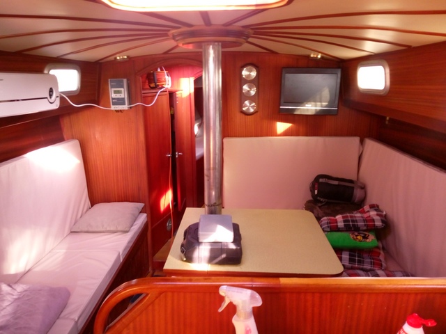

Tak wygląda messa z nowymi materacami. Oparcia nie są jeszcze usztywnione sklejka więc stoją tak na słowo honoru.
IMG_20220213_122430_9.jpg [ 109.31 KiB | Przeglądane 3161 razy ]
PostNapisane: 15 lut 2022, o 07:57
Posty: 7483
Podziękował : 3746
Otrzymał podziękowań: 2069
No piknie, panie, piknie. Wstawiaj wodę na kawę a będziesz mieć okazję do obrzucenia mnie kalumniami :rotfl:
PostNapisane: 15 lut 2022, o 13:46
Posty: 1456
Podziękował : 608
Otrzymał podziękowań: 475
Wygląda nieźle:) choć przeraża mnie wizja kawy tam:D
btw te obicia plus słońce mocno rozjaśniają ci wnętrze. Wypas
