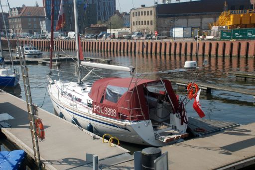

bo pod nią jest jednak znacznie cieplej.
A widzisz - nie.
My zdjęliśmy plandekę ale postawiliśmy szprycbudkę + kabrio.
Szprycbuda + kabrio.JPG [ 110.16 KiB | Przeglądane 3357 razy ]
I to jest termicznie zdecydowanie lepsza opcja bo jak jacht stoi pod plandeką to kubatura pod plandeką zdecydowanie dłużej się nagrzewa i bardziej wychładza wnętrze niż wersja powyższa.
Wypraktykowane nie raz - na wiosnę robiąc coś na jachcie i mieszkając na nim zdecydowanie korzystniej jest zdjąć plandekę a postawić nasz zestaw.
Dodatkowo farelek na 1 kW pod budkę i jest super ciepło wewnątrz.
Wewnątrz jest tak zdecydowanie cieplej niż w wersji pod plandeką.
No tak ...
Tylko Ty nie masz szprycbudy i kabrio... :-( :-( :-(
I tu masz problem ...

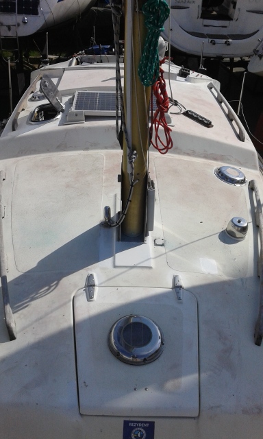

No i się zesrało... :-(
Miało zacząć padać jutro ale się pospieszyło.
W nocy padał śnieg, teraz także przelotnie raz śnieg, raz deszcz. Nieprzyjemnie zimno i paskudnie choć barometr wskazuje wyż. :-o
Jakakolwiek robota na zewnątrz odpada. Dobrze, że skończyłem robić wszystko co zaplanowałem na pokładzie i rano zamontowałem na powrót szprycbudę.
Niestety nie skończyłem polerowania burt, dużo czasu zajęło mi zdzieranie nalepek z regat. Porządna robota, porządny klej. :lol: Po podgrzaniu opalarką folia schodziła bez problemu ale klej zostawał na burcie. Dopiero szorowanie szmatką nasączona rozpuszczalnikiem (z duszą na ramieniu) pomogło. Jedna nalepka znikła , druga została. Dobrze, że lakier nie dał się rozpuszczalnikowi.
20190410_112056.jpg [ 113.08 KiB | Przeglądane 3181 razy ]

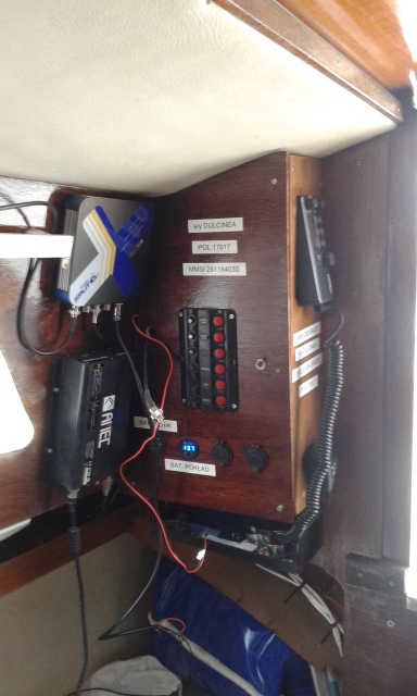

Kolejny zonk to radio. Zakładałem, że zamieniając Link 8 na Link 5 nie będę musiał nic przerabiać, niestety radia, które na zdjęciu wyglądały niemal identycznie mają inne wymiary tj. Link 5 potrzebuje mniejszej dziury do montażu. Będę musiał jednak dorabiać ze sklejki "przejściówkę" czego w założeniu chciałem uniknąć. Kolejna nieplanowana robota. :twisted:
20190411_100214.jpg [ 109.06 KiB | Przeglądane 3181 razy ]
Dzisiaj zakładam, że podłączę i sprawdzę AIS-a. Postanowiłem, że nie będę podawał mu sygnału z plotera tylko kupię i zamontuję osobną, pasywną antenę GPS montowaną do płaskiej powierzchni, nie do kosza rufowego. Antena będzie zamontowana za w narożniku dachu kabiny za "szybą" szprycbudy.
Może ktoś ma takiego "grzybka" na zbyciu lub poleci jakiś porządny za rozsądne pieniądze ?
Niestety musiałem zrezygnować z pomysłu na szoty grota. Za dużo z tym zachodu, zostaje stara, dobra, szczęśliwa talia tyle, że ucho zaczepu będzie zamontowane bliżej rufy. Gdzie dokładnie okaże się po zamontowaniu bomu. Z tytułu tego, że bom będzie dłuższy o cirka 70 cm talia nie będzie zawadzała przy wchodzeniu do kabiny - czyli cel zostanie osiągnięty. Niepotrzebnie zakupiłem bloczki i linę ale tak to jest jak się planuje tego typu zmiany na odległość. :-(
Ja po długim szukaniu kupiłem do swojego radia coś takiego. Ale okazało się, że nie ma mowy, żeby z moim radiem to pracowało, bo ma inną prędkość transmisji danych i do tego odwrotną polaryzację. Jest firma koło Gdańska, producent tego, i od pół roku się zbieram, żeby z nimi pogadać albo o wymianie anteny na inną, albo o przeróbce.
Ploter jest zapewne bardziej konfigurowalny, więc może by zadziałał z tą anteną. Ale ona pasywna nie jest, wymaga zasilania 5V. Wszelkie dane mam w domu.
Jak widać, elektronika nie jest priorytetem na moim jachcie ;)

Ja potrzebuję coś takiego:
https://www.vsat-shop.com/gps-antenna

No to ta moja antena ma wyjście kabla na kostkę.

Ponieważ oprócz masy i przewodu sygnałowego jak w moim przypadku potrzebuje jeszcze przynajmniej "+" zasilania.
Tu masz antenę dedykowaną do mojego AIS-a:
https://www.ebay.de/itm/Amec-ANT-21-Pas ... SwL1RcbSlN
Ale może to być dowolna antena pasywna - bo wtyczkę można kupić i zarobić.
10 metrów kabla nie jest mi potrzebne, antena będzie tuż nad transponderem.

AIS podłączony, przetestowany. Działa. :D
Ani Marine Traffic, ani Vesselfinder Dulci jeszcze nie widzi. Mogę oddać Andrzejowi pożyczoną antenę GPS.
