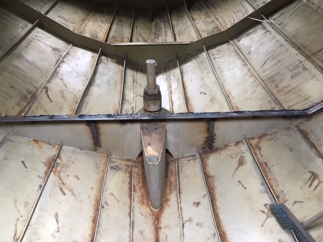

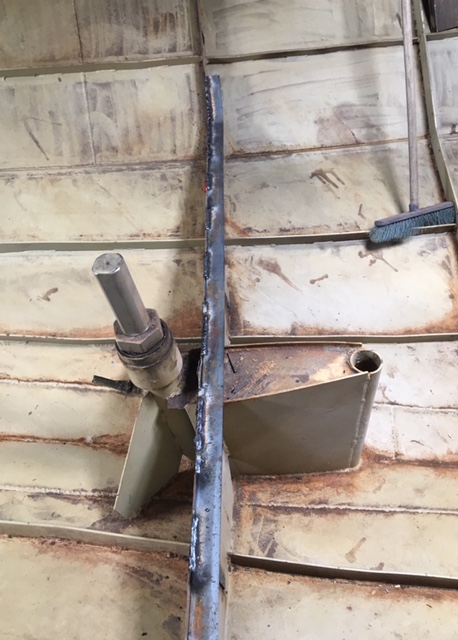

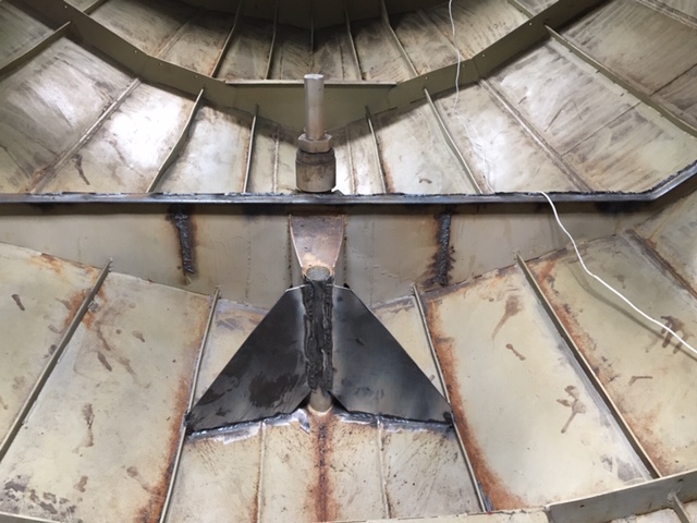

Mimo upałów staram się działać w kajucie rufowej.
Zainstalowałem wentylatorek, który robi odczuwalny przepływ powietrza. Jest też duża różnica w temperaturze pomiędzy poszczególnymi pomieszczeniami. Rufa stoi w cieniu leszczyny i jest zdecydowanie chłodniej. Pewnie jak wyizoluję cały kadłub to będzie znośnie pod pokładem nawet w tropikalnym słońcu.
Podobnie jak w mesie obniżyłem podłogę o 4 cm, ale jest to odczuwalne bo mogę się swobodnie wyprostować. Stelaż podłogi był oczywiście wyspawany z kątowników gorącowalcowanych – wymieniłem na zimnogięte. Parę kg ubyło.
Przygotowałem także stelaż do mocowania ścianek tworzących łazienkę – oczywiście z kątowników zimnogiętych.
Jak już kiedyś wspominałem, z achterpiku i kabiny rufowej zrobiłem jedną dużą kabinę „armatorską”.
Projektant przewidział możliwość wycięcia tej grodzi pozostawiając coś na kształt wręgi.
Tak też zrobiłem dodatkowo zostawiając więcej materiału niż standardowe wręgi.
Wręga ta jest jednocześnie wzmocnieniem mocowania steru. Tak na wszelki wypadek, żeby usztywnić konstrukcję dołożyłem płaskownik pod kątem prostym do wręgi.
Dodatkowo dospawałem dwa trójkątne zastrzały.

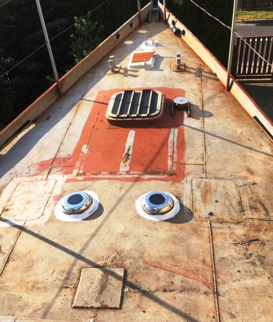

Wentylacja.

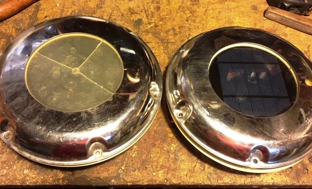

Z racji tego, że udało mi się tanio kupić na eBayu wywietrzniki typu Dorade plan był taki, że wszędzie gdzie się da będziemy je montować.
Pisałem o tym:
viewtopic.php?f=5&t=29593&start=30#p546804
Marzyły mi się wywietrzniki solarne z nadmuchem/wyciągiem. Takie duże i lepsze kosztują powyżej 100Euro, więc na razie sobie odpuściłem.
No i jak pewnie wiecie Wiktor – forumowy Plitkin zorganizował mi wycieczkę „po dary” do stoczni NORTHMAN. Całą wycieczkę opiszę w oddzielnym poście, bo jest o czym pisać.
Między innymi trafiłem tam na zdemontowane z jachtów wywietrzniki solarne. Dokładnie takie jakie chciałem mieć.
https://allegro.pl/oferta/wentylator-so ... 7868708316

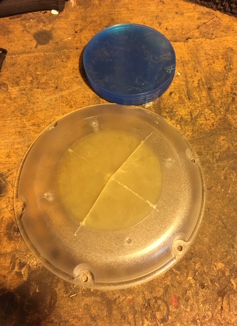

W zasadzie były one uszkodzone i niesprawne, czyli dla firmy remont jest nieopłacalny. Ale nie dla mnie!
Wszystkie miały popękane i pożółkłe „szybki” osłaniające panel solarny, niektóre uszkodzone przełączniki, akumulatorki, czy elektronikę.
Rozwierciłem nity, wszystko zostało wymyte, elektronika naprawiona, akumulatorki wymienione.
Najwięcej roboty było z naprawą „szybki”. Całość tworzy dość skomplikowany kształt – nie do dorobienia, ale wyciąłem popękany środek, zamówiłem kółka z plexi i wkleiłem.
Wszystko zmontowałem i…..DZIAŁA!!

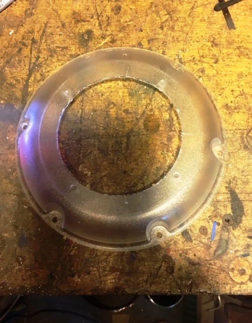

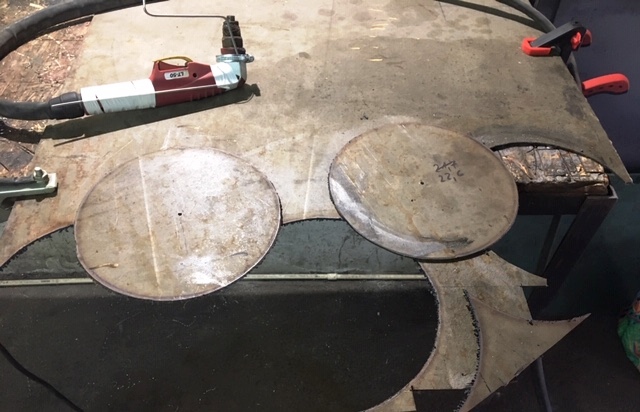

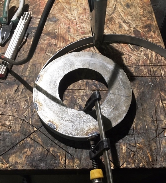

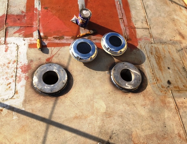

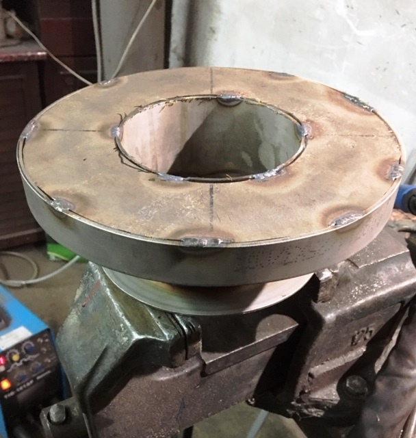

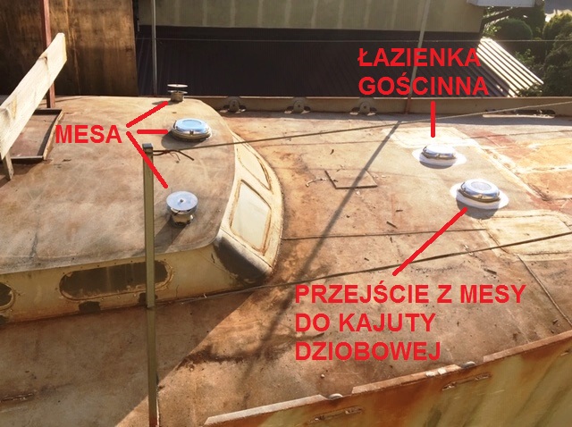

Regenerację wentylatorów przeprowadzałem w garażu chroniąc się przed upałami, ale przyszedł czas na montaż.
Wymyśliłem sobie, że nie umocuję ich bezpośrednio w pokładzie, tylko odrobinę ponad, żeby przelewająca się po pokładzie woda nie mogła wpływać do środka – tak wiem, że są tak zbudowane żeby woda nie wciekała, ale ja chciałem żeby nie wciekała bardziej. :D
Wyciąłem koło z blachy 3-ki i owinąłem płaskownikiem 25-ką tworząc podwyższenie. Cięcie wyrzynarką to massakra, ale z kawałka drutu wygiąłem „cyrkiel” do plazmy i poszło bardzo szybko. Wspawałem też rurę zakończoną od dołu kołnierzem, który będzie tworzył dodatkowe zamknięcie na wypadek bardzo złej pogody. Tak wiem, że te wentylatory są zamykalne, ale ja chcę żeby były zamykalne bardziej. :D
Z racji tego, że wentylatory jednak odrobinę szumią zdecydowaliśmy, że nie będziemy ich montować w pomieszczeniach „sypialnych”. W dziobówce jest duży luk plus Dorade, obok kokpitu w kajucie dwuosobowej otwierane okienko do kokpitu, a w naszej rufowej luk i dwa okienka otwierane do kokpitu.
Czyli zostają dwie łazienki i mesa. Po sztuce w łazienkach, mesie i „korytarzyku/przejściu” pomiędzy mesą a kajutą dziobową.
Zostały mi przepusty od wywietrzników typu „Dorade” – dołożyłem więc dwa nad mesą.
Wszyscy mówią, że wentylacja na jachcie to najważniejsza sprawa. Chyba nie przesadziłem z ilością? Czy za mało?? ;)

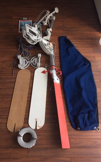

Udało mi się zakupić samoster wiatrowy Windpilot Pacific!
Polowałem na niego kilka lat i w końcu się udało! :D
Oczywiście używany, ale wygląda jak nowy i cena to około 40% ceny nowego. Odbiór był osobisty - w Hamburgu - poprzedni właściciel dokładnie wytłumaczył jak wszystko robić, jak konserwować, dbać, używać.
5CB00690-6929-485F-B5DF-E117B495E824.jpeg [ 75.1 KiB | Przeglądane 14279 razy ]

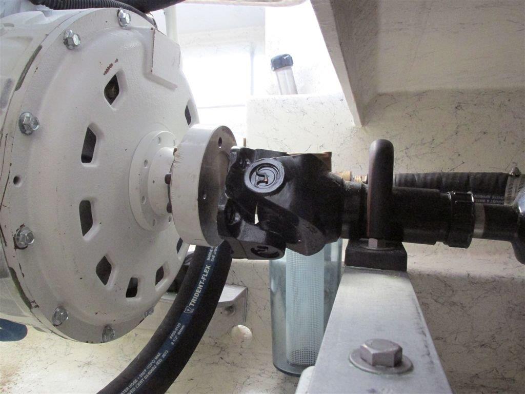

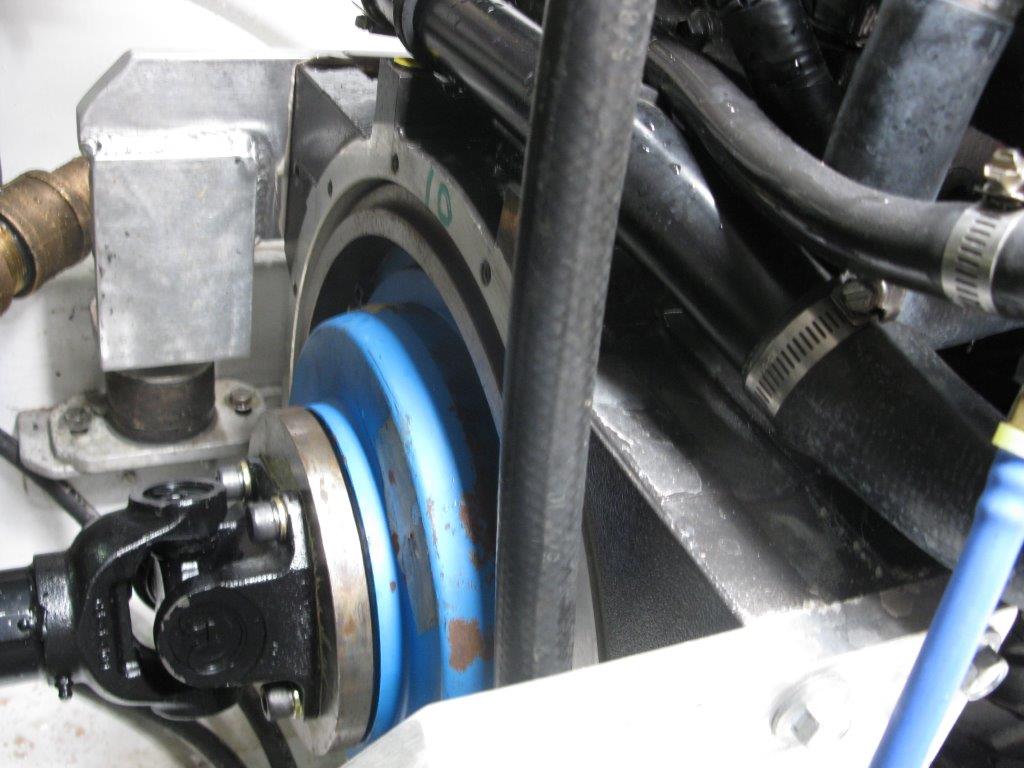

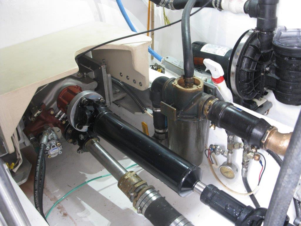

Na sailforum trwa dyskusja o linii wału.
https://www.sailforum.pl/viewtopic.php? ... 54#p580996
Przy okazji zaczęliśmy rozmawiać o przekazaniu momentu na wał.
Planuję, żeby wał cisnął na łożysko oporowe a nie na skrzynię nawrotną.
Poza tym chciałbym, żeby silnik leżał poziomo, a wał idzie po skosie.
Nie ma więc innego wyjścia jak dołożyć coś pośredniczącego.
Cena sprzęgła homokinetycznego powala.
Tak jak pisałem chciałbym zastosować odpowiednio dobrany wał kardana.
Znalazłem w sieci ofertę amerykańskiej firmy, która to stosuje. Francuzi też tak robią.
Oczywiście zrobię to sam odpowiednio dobierając wał pod odpowiedni moment. Zastanawiam się jakiego producenta wybrać, żeby części były zunifikowane.
6CE04976-021C-45AF-9364-DD094C1EAA12.jpeg [ 119.42 KiB | Przeglądane 14036 razy ]
6724EF3B-3CEE-483F-AEB3-28F042616E2B.jpeg [ 98.57 KiB | Przeglądane 14036 razy ]
D58A4DCB-79DB-4F04-AA80-C162B5C0CCC6.jpeg [ 107.07 KiB | Przeglądane 14036 razy ]
Na jachcie na którym ćwiczę manewrówkę portową, co oznacza dużą ilość zmian biegu, odkręciła się nakrętka trzymająca flansze na wieloklinie wychodzącym z przekładni.
Jak stwierdził mechanik jedną z przyczyn był brak łożyska oporowego.
Piotr Siedlewski
Za ten post autor ins otrzymał podziękowanie od: miru71
PostNapisane: 6 lis 2019, o 12:43
Posty: 4717
Otrzymał podziękowań: 706
Uprawnienia żeglarskie: K.J.
Kardan niestety przekazuje i generuje drgania, natomiast jeszcze paręnaście lat temu sprzęgła podatne robiono z wygiętych w U pasków grubej gumy, tani i szybki do wymiany sposób łączenia przekładni z wałem.
Piotr Siedlewski

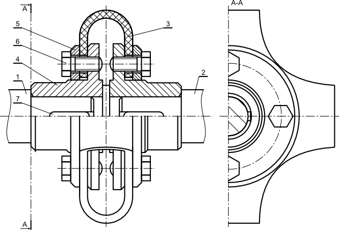

Sprzęgło oponowe:
Sprzeglo_oponowe.png [ 53.03 KiB | Przeglądane 13983 razy ]
1, 2 wał napędzany i napędowy;
3 gumowy kabłąk przenoszący moment obrotowy;
4 tarcza sprzęgła;
5 tarcza dociskająca kabłąk;
6 śruba mocująca;
7 wpust.
źródło: https://www.obliczeniowo.com.pl/index.php?id=336
PS. Chyba z taśmy tekstylno-gumowej... (coś jak taśma taśmociągu)

Jaki jest planowany kąt pracy pomiędzy wyjściem z przekładni a a wałem?
Piotr Siedlewski
PostNapisane: 6 lis 2019, o 14:47
Posty: 603
Lokalizacja: Dolny Śląsk
Podziękował : 175
Otrzymał podziękowań: 213
Szukałem wczoraj w dokumentacji Bruceo, ale nie znalazłem, a na pewno gdzieś to widziałem. Dokumentacja jest dosyć podniszczona, mam wersję na CD, ale mogę to sprawdzić dopiero za kilka dni. Z tego co pamiętam to chyba kilka stopni.
Jak znajdę to napiszę.
Dzięki za zainteresowanie.

Też chciałem napisać o drganiach, które mogą być wygenerowane z wału kardana, które mogą być upierdliwe dla tej wielkości jachtu i chciałem zaproponować rozważenie, jeśli sam robisz, zaadoptowania półośki od samochodu z przegubami homokinetycznymi.
https://warsztat.pl/artykuly/przeguby-homokinetyczne-cz-1-sposob-dzialania-i-bu,55022
Pozdrawiam - Paweł Dąbrowski

PostNapisane: 30 mar 2020, o 06:43
Posty: 603
Podziękował : 175

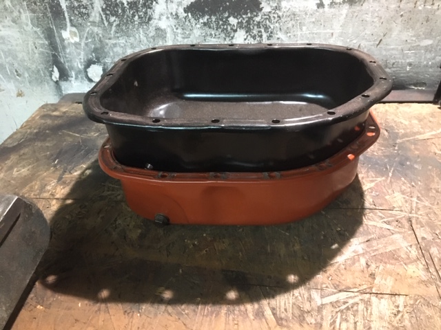

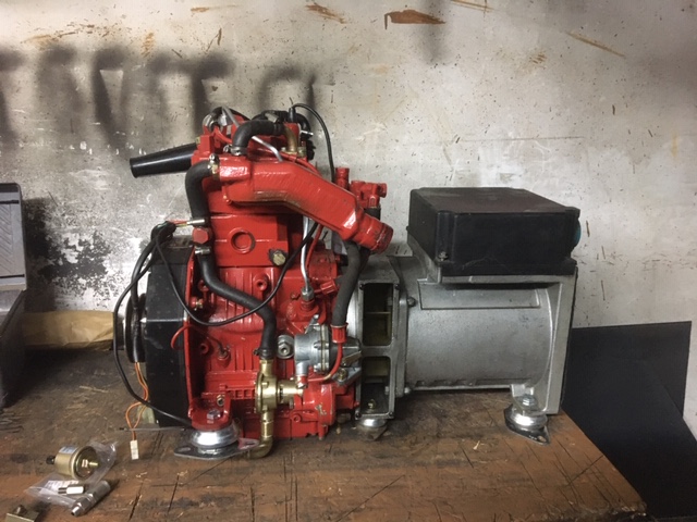

Przez zimę miałem trochę zawirowań w pracy i nie miałem głowy do innych rzeczy.
Nie mniej jednak trochę porobiłem.
Ze względu na pogodę były to prace garażowe.
Remont kapitalny generatora.
Wymieniłem wszystko co było do wymiany - łożyska, uszczelnienia, wtrysk itd. Przerobiłem instalację tak, żeby był alarm dźwiękowy i świetlny o niskim ciśnieniu oleju. To samo planuję w silniku głównym
Niestety, ale już drugi miesiąc czekam na sprawdzenie głowicy, szlif cylindra i odpowiedni tłok do silnika agregatu.
Nieopatrznie powiedziałem w szlifierni, że mi się nie spieszy.
Pracowałem też przy silniku głównym.
Specjalne wysokociśnieniowe przewody olejowe do chłodnicy oleju.
Kilka osób pisało, że przy marynizacji bezwzględnie trzeba pogłębić miskę olejową. Oglądałem wiele takich silników i każdy miał oryginalną miskę. Ale dla Waszego i mojego spokojnego snu z dwóch misek zrobiłem jedną. Zwiększyłem objętość o jakieś 60%.
Oczywiście obniżyłem też smoka zasysającego olej.
Udało mi się tanio kupić panel (Vetus) od silnika. Sprawdziłem czy wszystko działa, wyzerowałem licznik motogodzin itp.

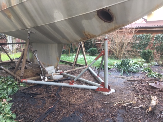

Przymierzam się do włożenia balastu i w związku z tym musiałem rozbudować łoże i dodatkowo je podeprzeć.
No i zima minęła.
IMG_6308.JPG [ 160.46 KiB | Przeglądane 13096 razy ]
IMG_6040.JPG [ 138.57 KiB | Przeglądane 13096 razy ]
IMG_5781.JPG [ 118.86 KiB | Przeglądane 13096 razy ]
IMG_5779.JPG [ 126.01 KiB | Przeglądane 13096 razy ]
PostNapisane: 30 mar 2020, o 10:10
Posty: 1636
Podziękował : 273
Miru, nie denerwuj mnie! :oops: :lol:
Gdzie twoja solidarność z tymi, którzy mają daleko do swoich łódek?
:rotfl: ;)
Tak na poważnie to zazdroszczę możliwości działania.
