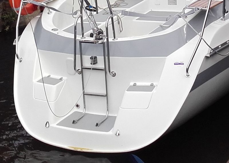

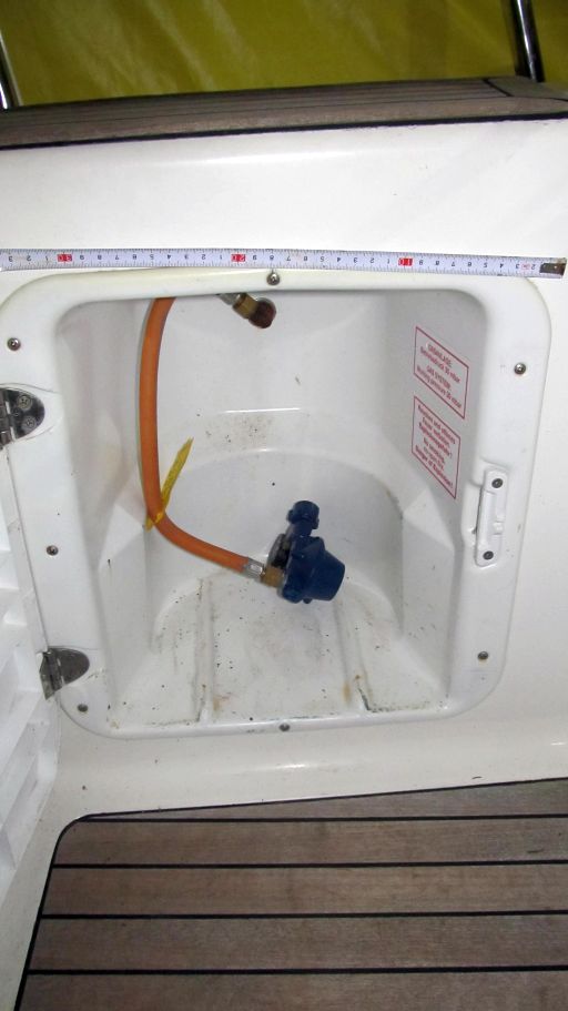

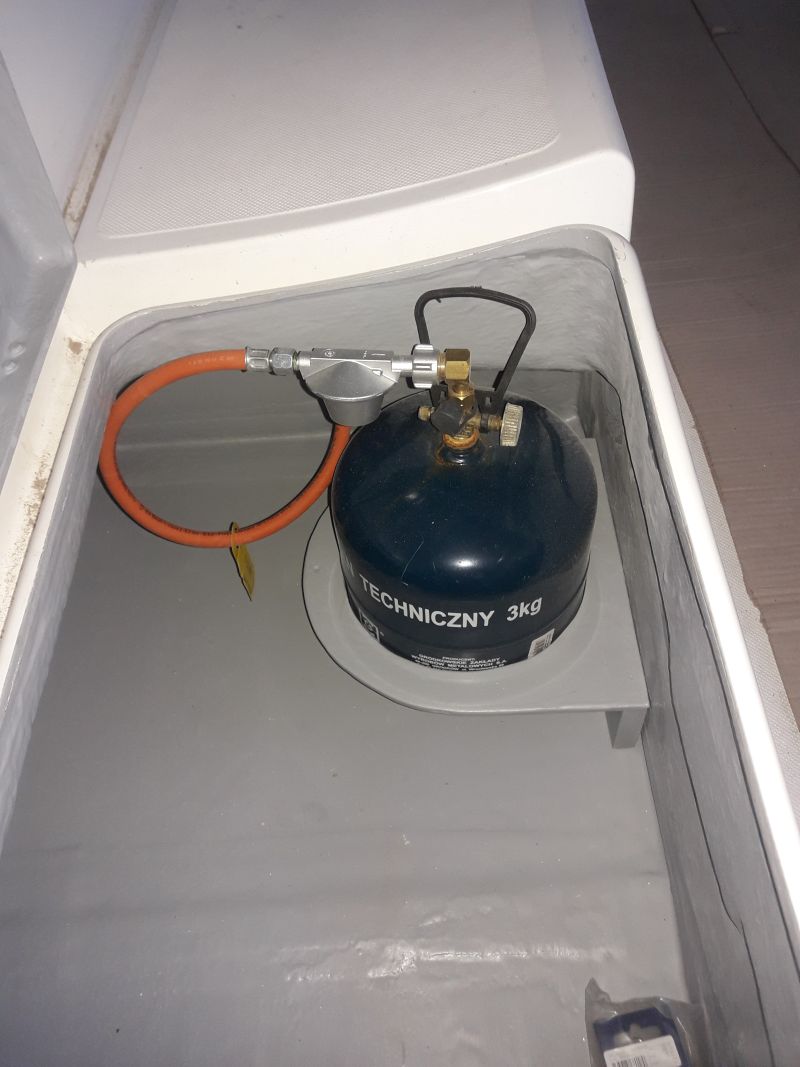

Trochę późno a temat rozległy. Zdjęcia z mojego jachtu, mam gaz w stopniach na rufie bez dostępu z wnętrza jachtu. Odpływy gazu i wody widoczne nierdzewne, wnętrze nie sprzątnięte do zdjęcia niestety. Jutro dam więcej informacji o instalacji.
bakista gazowa.jpg [ 95.01 KiB | Przeglądane 4542 razy ]
rufa.jpg [ 82.78 KiB | Przeglądane 4542 razy ]

W moim 45 letnim jest specjalna bakista przy pawęży na lewej burcie. Jest oddzielona od reszty zabudowy i ma odpływ za burtę w dnie. Bakista nie musi być zabudowana do samego pokładu, mieszanki propanu i butanu a także czyste gazy są cięższe od powietrza więc przy drożnym odpływie ewentualny wyciek grawitacyjne wydostanie się za burtę.

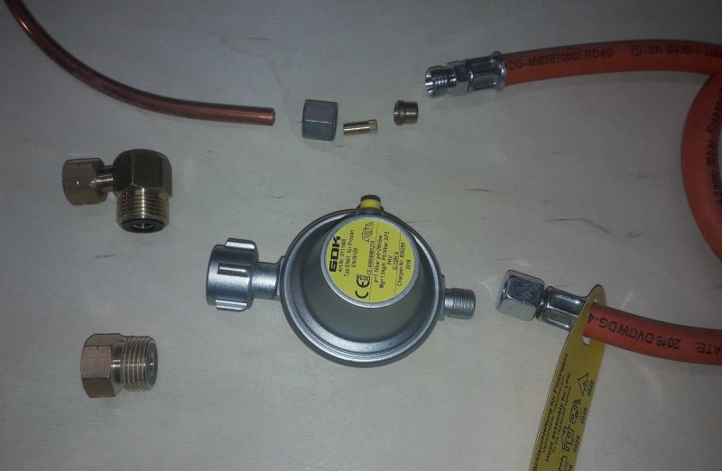

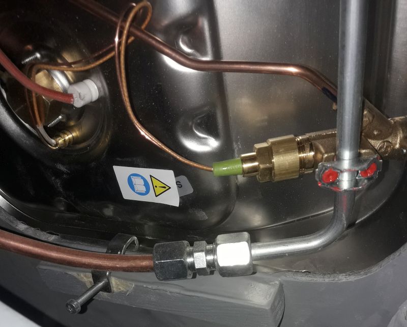

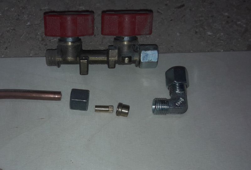

Kiedyś budując jacht, miejsce na butlę gazową się robiło pod kuchenką, krótki kawałek węża, dwie opaski, reduktor i gotowe. Takie rozwiązanie miało jedną zaletę, łatwo było po zakończenia gotowania zamknąć zawór na butli. Wadą było, że nieszczelności trafiały do wnętrza jachtu i do zęzy i powstawało ryzyko wybuchu. Obecnie się nie umieszcza tak butli, ale wiele starszych jachtów ma takie instalacje. W jachtach nowo budowanych sprawa jest prosta. Gdy nie ma małej bakisty dedykowanej dla butli gazowej, robimy płytką którąś z bakist kokpitowych. Wtedy łatwo zamontować kratkę wentylacyjną na dole i na górze bakisty. Gdy jest problem z miejscem na butlę pozostaje komora kotwiczna. Tu łatwo o wentylację tylko butla ma ciężki żywot i szybko zardzewieje. Na śródlądziu może być, na morzu bym odradzał taką lokalizację. Istnieje możliwość kupna hermetycznego zasobnika na butlę z króćcem do podłączenia odpływu z przejściem w burcie, na taki zasobnik łatwo znaleźć miejsce https://www.osculati.com/pl/11205-50.25 ... le-z-gazem Nieraz wydziela się miejsce na butlę w dużej bakiście, wtedy buduje się skrzynkę zamykaną hermetycznym deklem i wylot na rufę. Kłopotliwie się tylko wtedy wymienia butle. W trakcie budowy łatwo jest przeprowadzić rurkę metalową do gazu. Trzeba uwzględnić późniejsze prace, aby rurki nie uszkodzić. Spotkałem się z przewierceniem rurki przy montażu odbojnicy, było to już niestety po sprawdzeniu szczelności i jacht pojechał do klienta… Najczęściej to rurka 8mmx1 miedziana. Butla musi mieć mocowanie, aby się nie mogła przesuwać. Kiedyś kuchenki miały wyprowadzony króciec do założenia wężyka i opaski zaciskowej, ale to przeszłość. Niemal wszystkie kuchenki są zakończone rurką 8mm, na nią zakładamy złączkę wraz z tuleją wzmacniającą i pierścieniem, do tego można podłączyć rurkę miedzianą i skręcić silnie. Gdy kuchenka jest na kardanie wymaga podłączenia elastycznego, wtedy do kuchenki podłączamy wężyk z końcówką do zaciśnięcia na rurce 8mm, drugi koniec wężyka zaciskamy na rurce miedzianej. Często w tym miejscu jest stosowany zawór. Zawór ma identyczny system montażu jak złączki. Dalej rurka jest poprowadzona do bakisty gazowej. Na koniec rurki w bakiście gazowej zakładamy znów wężyk razem z tulejkami, ten wężyk ma mieć drugi koniec z nakrętką z gwintem pasującym do reduktora. Reduktory zakończone gwintem obecnie spotykam głównie pasujące do butli 11kg, więc niezbędna jest redukcja średnicy, aby pasowało na butlę 3 kg., Gdy w jachcie jest zamontowane ogrzewanie gazowe to zakładam często dużą butlę tzw. Nano Takie butle są napełnione propanem i ogrzewania zdecydowanie lepiej działają, kuchenkom to też się podoba. Wtedy potrzebna jest przejściówka na butlę. Gdy w jachcie jest kilka odbiorników gazu zakładamy zawory podwójne i rozdzielamy instalację na dwa osobne obwody. Rurki miedzianej nie należy ciąć piłką czy kątówką, bo można zanieczyścić wnętrze i zapchać kuchenkę. Są specjalne obcinaki do rur. Złączki i wężyki do gazu łatwo kupić w sklepach z osprzętem do przyczep kempingowych i kamperów. W firmach sprzedających ogrzewania Trumy. W sklepach żeglarskich też już bywają\ Szopeneria, Mazuria\ Złączki do gazu i wężyki mają w zestawie tulejki stalowe, gdy zaciskamy na rurce miedzianej należy je wymienić na mosiężne. Gotową instalację łatwo sprawdzić poprzez odkręcenie zaworu na butli i zapalenie kuchenki. Wtedy należy zgasić kuchenkę, później zakręcić butlę i tak pozostawić na dzień. Kolejnego dnia nie odkręcamy butli tylko próbujemy podpalić kuchenkę, ma się na chwilę zapalić i będzie to oznaką, że instalacja jest szczelna, bo gaz się nie ulotnił. Istnieją też reduktory z manometrem to identyczną techniką dobrze będzie widać czy gaz się ulatnia patrząc na wskazania manometru po dniu od zakręcenia butli. W całej instalacji ani jednego cybanta ma nie być.
złączki.jpg [ 61.78 KiB | Przeglądane 4394 razy ]
20190220_082210.jpg [ 63.25 KiB | Przeglądane 4394 razy ]
podłączenie do kuchenki.jpg [ 95.02 KiB | Przeglądane 4394 razy ]

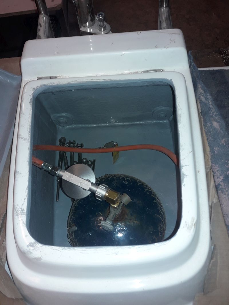

Następne zdjęcia
20190220_082029.jpg [ 97.89 KiB | Przeglądane 4401 razy ]
taką bakistę łatwo wentylkować robiąc otwór na rufę.jpg [ 108.93 KiB | Przeglądane 4401 razy ]
wężyk do reduktora.jpg [ 51.23 KiB | Przeglądane 4401 razy ]

U mnie są także "-" pokrywa bakisty jest okrągła zakrywana deklem na gumie wpuszczanym w zagłębioną kryzę. To powoduje, że do wnętrza dostaje się zarówno deszczówka jak i słona woda i jak napisał Michał odnośnie komory kotwicznej butle korodują. Dodatkowo miejsce jest na dwie butle turystyczne a otwór na jedną. Butle nie są mocowane, po prostu sobie stoją na drewnianej raszce. Jak są dwie nie ma problemu - bo nie mają dużej swobody ruchów.
Dlatego kombinuję, żeby zastąpić dekiel hermetycznym i wykonać jakieś mocowanie, żeby można było tam trzymać tylko jedną butlę.
Armator "Muchy" ma wstawiony okrągły zamykany dekiel tego typu:
https://raksa.com.pl/zamkniecie-okragle ... kat-1.html
Niestety identycznej nie mogę znaleźć a musi być "na miarę" bo w pobliżu są słupki relingowe i knaga.

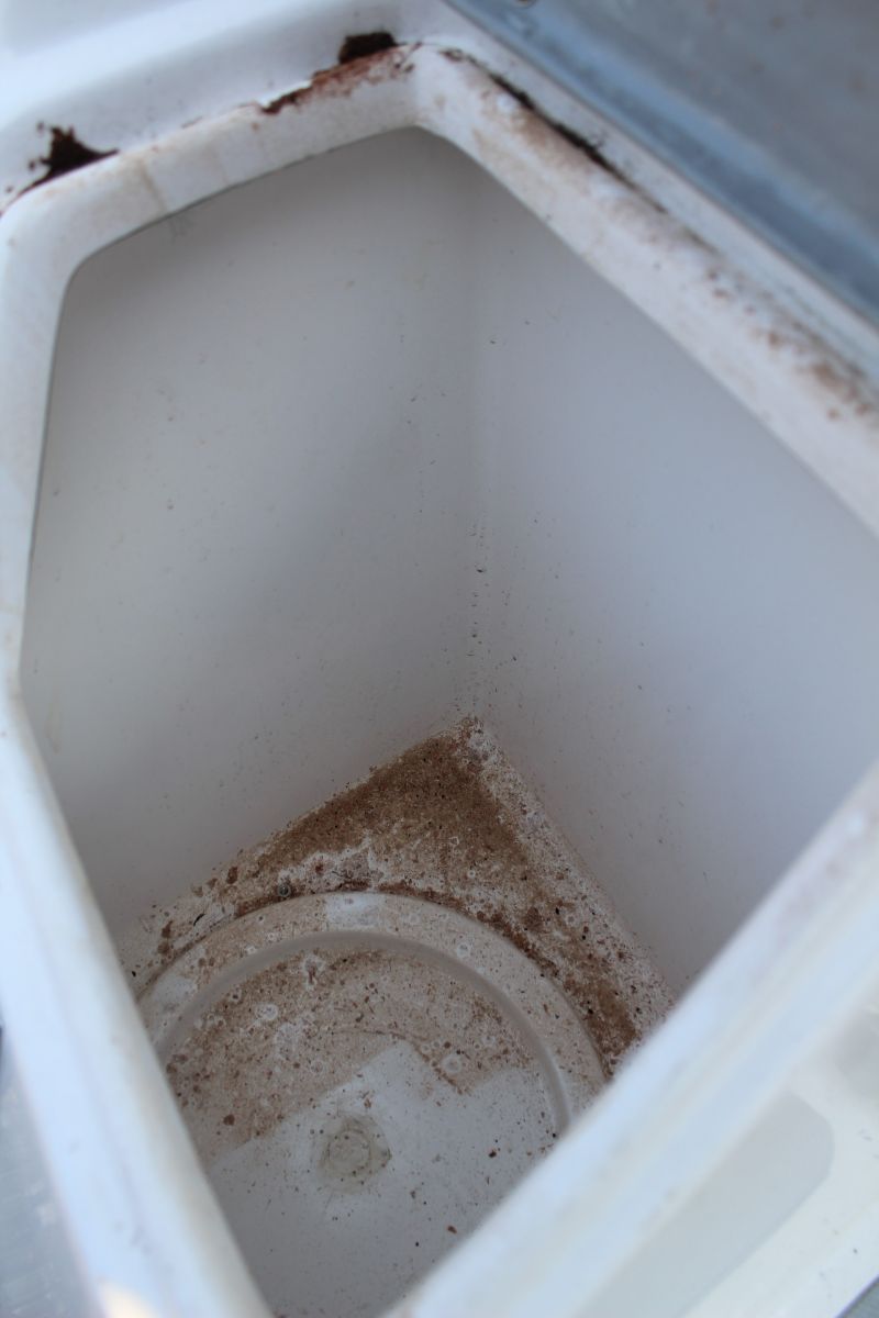

Piotrek - a nie możesz wykonać wnęki tego typu:
IMG_8274.JPG [ 56.59 KiB | Przeglądane 4324 razy ]
są do tego całe gotowce.

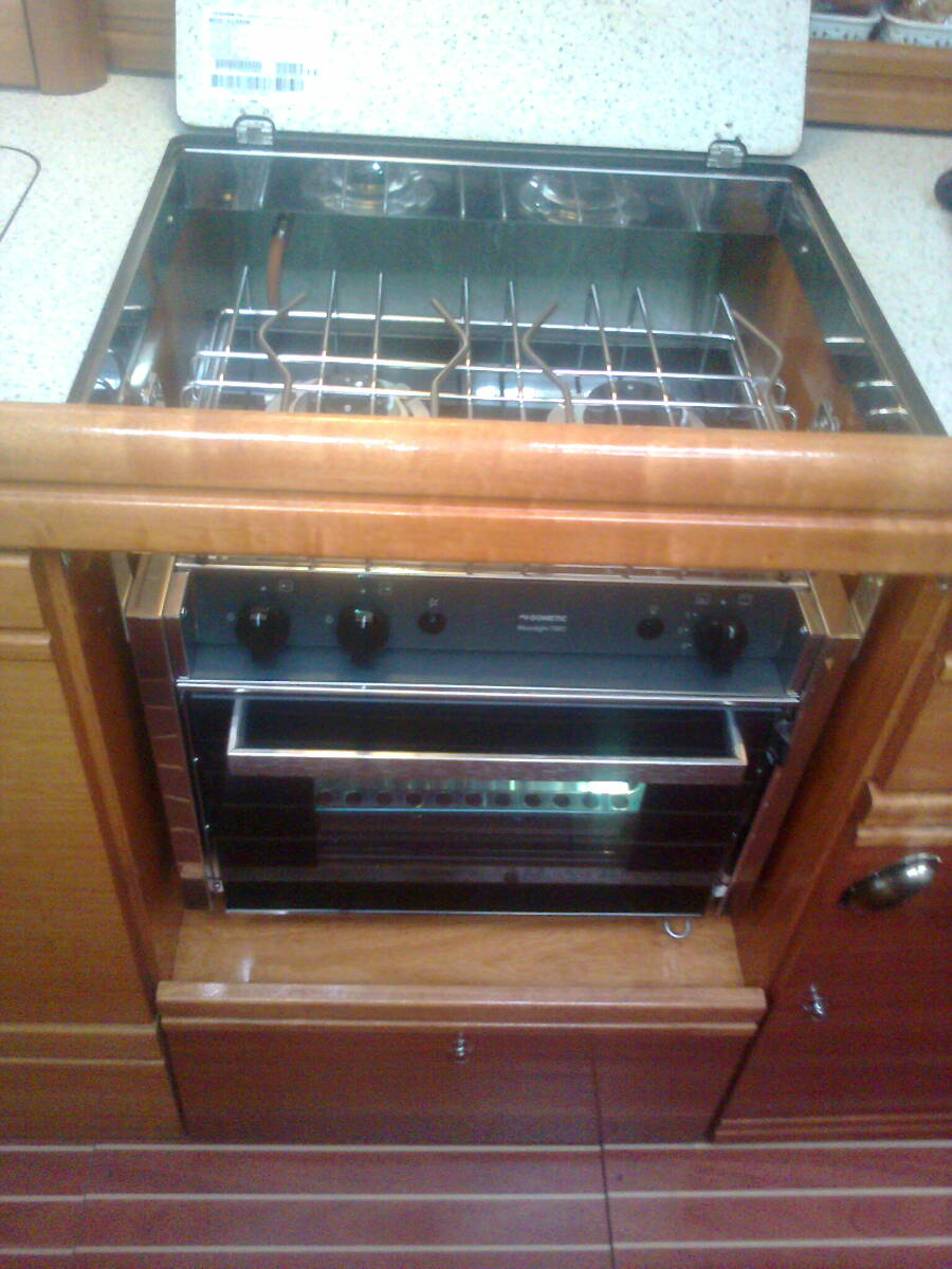

Ja u siebie mam bardzo przyzwoitą kuchenkę gazową:
Zdjęcie0666.jpg [ 132.59 KiB | Przeglądane 4303 razy ]
więc w imię czego mam ją zmieniać na inną ?
Powyższa wnęka na butlę jest ode mnie z jachtu i tylko podpowiadam Piotrowi rozwiązania jak ją można umiejscowić.
