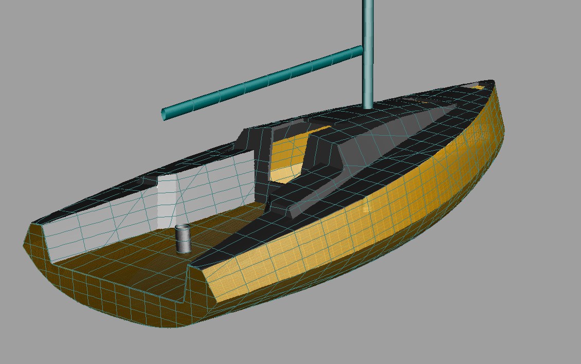

Zarys kokpitu:

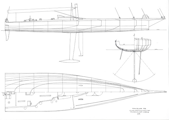

Mir napisał(a):
Zarys kokpitu:
Załącznik 30 kokpit.jpg nie jest już dostępny
Nie podoba mi się to, że szeroką ryfę ukrywasz zwężającym się pokładem.
Ja robił bym odwrotnie:
udawał bym, że jest szeroko, a niżej bym zwężał ile się da"

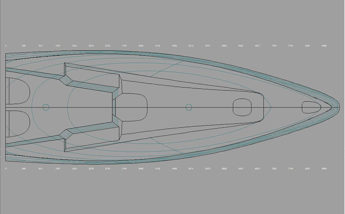

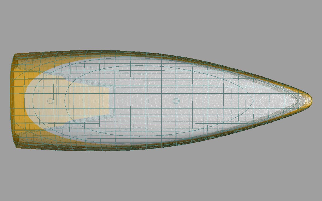

Z góry wygląda tak:
30 plan.jpg [ 98.98 KiB | Przeglądane 5249 razy ]

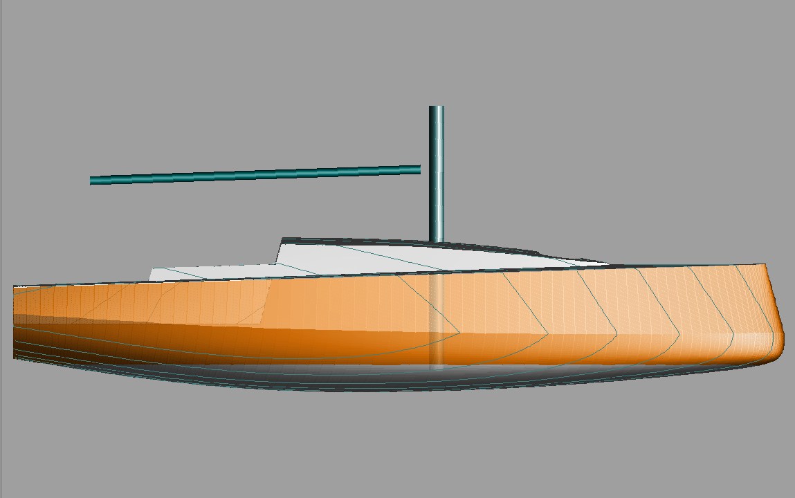

A, z boku tak:

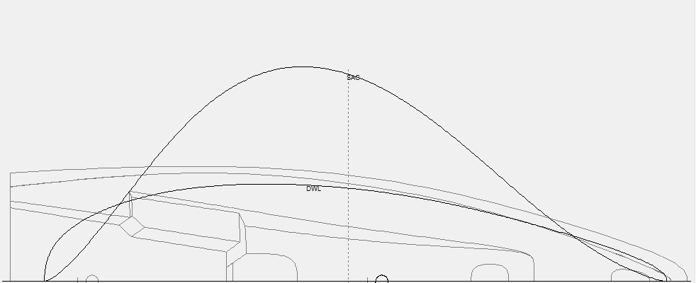

Obraz linii wodnej:
klw.jpg [ 120.97 KiB | Przeglądane 5109 razy ]
Wykres pól wyporności:
dwl.jpg [ 37.7 KiB | Przeglądane 5109 razy ]
Wyporność: 3,1 T

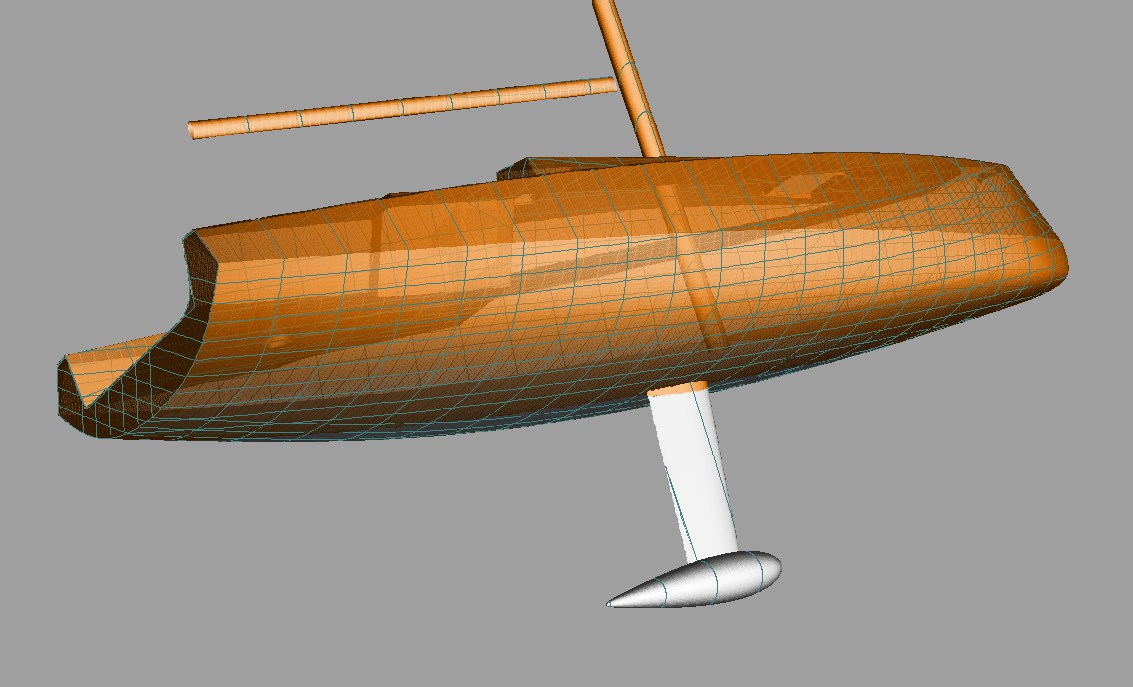

New color! :D

Mir napisał(a):
New color! :D
Fajny.

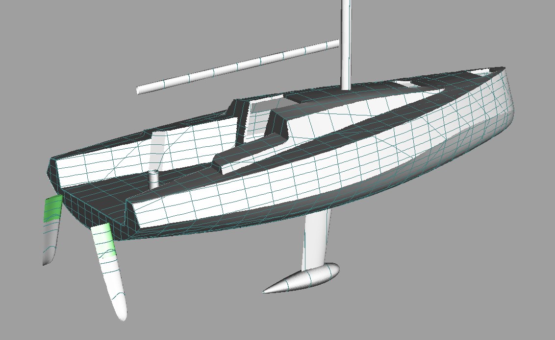

Stery doszły...
