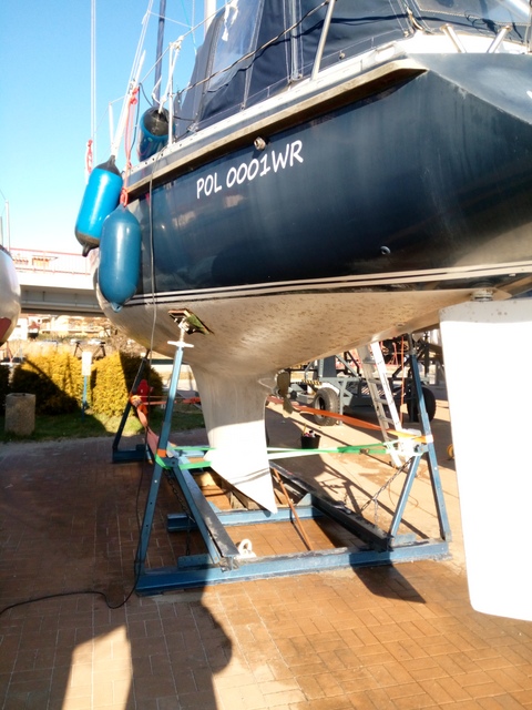

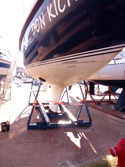

Plan wykonany. Dno udało się wyczyścić i częściowo oszlifować/oskrobać szpachtelką ( prawą burtę).
Wygląda to przyzwoicie. :)
1-IMG_20220313_151900_0.jpg [ 129.47 KiB | Przeglądane 3184 razy ]
1-IMG_20220313_151928_1.jpg [ 143.21 KiB | Przeglądane 3184 razy ]
Uszczelniłem okno, nie powinno już być przecieków.
Na wiedzę teraz, na ogarnięcie kadłuba i przygotowanie do wodowania potrzebny ciepły łikend. Jest lepiej niż myślałem. :D
Myjka jest OK, choć pobierając wodę z kanistra nie generuje maksymalnego ciśnienia. Pistolet ma wskaźnik, który przy zasilaniu wodą z kranu pokazuje max, z kanistra dwie kreski na dziesieć mniej.

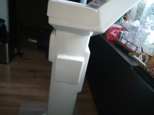

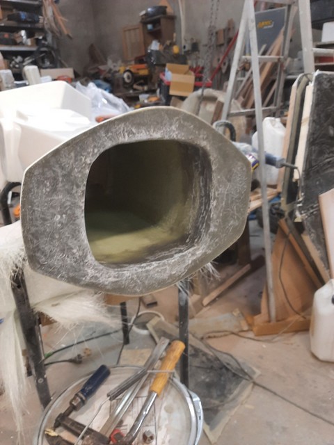

Kolumna gotowa, podstawa wzmocniona, teraz jest kilkanaście mm laminatu. Nie wyłamie się, nie ma prawa.
1-3178580480490828290.jpg [ 79.35 KiB | Przeglądane 2935 razy ]
Jutro pojadę do Janusza (szkutnika) pod Bydgoszczu ją odebrać. Dzisiaj także przyjechał kurierem zestaw hydrauliki sterowej NAVI-MARE.
Wygląda bardzo solidnie. :D
Duży plus to fakt, że w zależności od potrzeb można pompę wpuścić w kolumnę aż po korek oleju, co ma znaczenie w przypadku ciasnych kokpitów. Jest w komplecie odpowiedni zestaw z pierścieniem osadczym, tulejkami dystansowymi itd.
W moim przypadku to rewelacyjne rozwiązanie, z którego oczywiście skorzystam.
W kolumnie jest dużo miejsca, króćce są skierowane w dół więc wpuszczę pompę w kalumnię na tyle, żeby nie kaleczyć sobie palców przy obracaniu kołem. :D

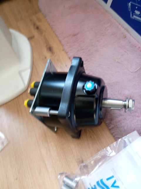

Przypasowałem pompę do kolumny, pasuje idealnie. Zestaw montażowy do wpuszczenia pompy w kolumnę jest OK. Ja go trochę zmodyfikuję, żeby pompa schowała się w kolumnie ile się tylko da. Będę musiał dorobić tulejki lub skorygować potrzebną odległość odpowiednią ilością podkładek o dużej średnicy. Pewno skorzystam z tej drugiej opcji.
1-IMG_20220319_111105_9.jpg [ 93.98 KiB | Przeglądane 2845 razy ]

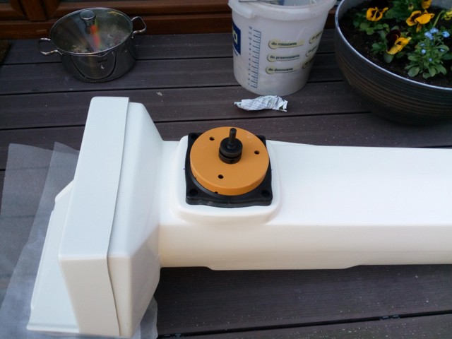

Muszę kupić lub w inny sposób pozyskać porządną otwornicę, żeby wyciąć otwór fi 120 mm. Mam taką 127 mm ale to trochę za dużo luzu będzie.
Aaaa, wałek pompy pasuje do otworu w piaście koła, nie będzie potrzebna przejściówka jak poprzednim razem.

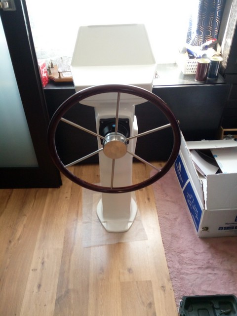

Zamontowałem na próbę pompę i koło, wszystko jest jak sobie zaplanowałem. :)
1-IMG_20220320_141516_7.jpg [ 63.3 KiB | Przeglądane 2776 razy ]
Miałem lekkie obawy, czy przy swoim wzroście dam radę sterować na stojąco, kwestia miejsca do zamontowania pompy. Wszak czasami tak trzeba. :D
Spoko, podczas manewrowania w porcie osoby o wzroście 190 cm i mniej dadzą radę. Ci co stali w kolejce po wzrost będą musieli przykucnąć. :lol:

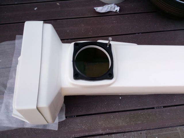

Rano wywierciłem wielką dziurę, pardon otwór. Fi 120 mm, ekstaza. :D
1-IMG_20220320_133959_4.jpg [ 58.77 KiB | Przeglądane 2776 razy ]
1-IMG_20220320_134901_3.jpg [ 60.59 KiB | Przeglądane 2776 razy ]
Na poważnie, mogę jeszcze schować pompę ale najpierw dokonam przymiarki w kokpicie. W tej chwili wykorzystałem tulejki dystansowe dostarczone przez producenta ale spokojnie o jakieś dwa cm da się ją wsunąć głębiej.

Sprawdziłem, faktycznie nie pisałem wcześniej, że pod manetkę jest przez producenta przygotowane miejsce o wymiarach 14/16 cm.
1-IMG_20220322_180218_1.jpg [ 84.16 KiB | Przeglądane 2451 razy ]
Więc wszystkie kombinacje góra, dół, w przód i w tył ograniczają się wyłącznie do niego.
