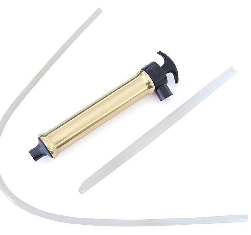

A proszę, ma ok 11ml u mnie jest 1,5 ł oleju to potrzebuje z 20 pociągnięc
Ps.specjalistyczny wężyk też będzie

Dzisiaj wymieniałem olej na L.A.
4,1 litra takim czymś. Było na stanie łódki.
Zajęło 10 minut.

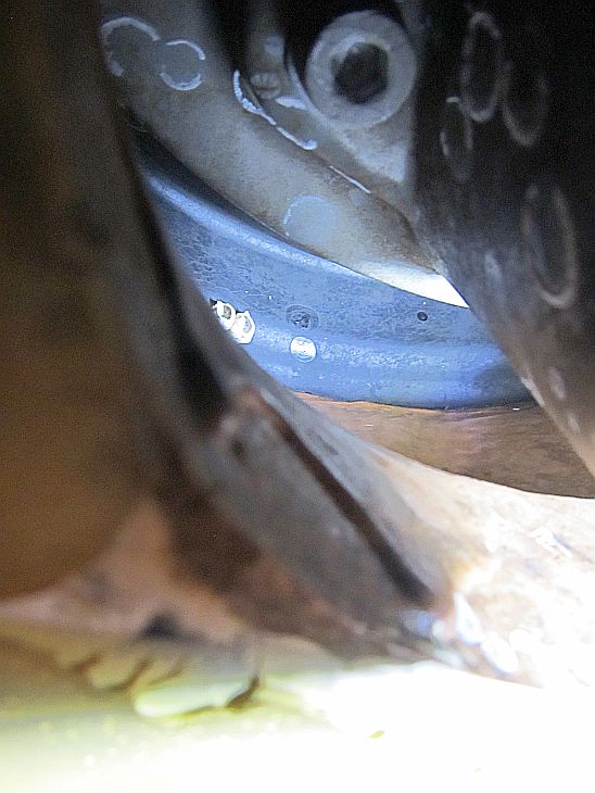

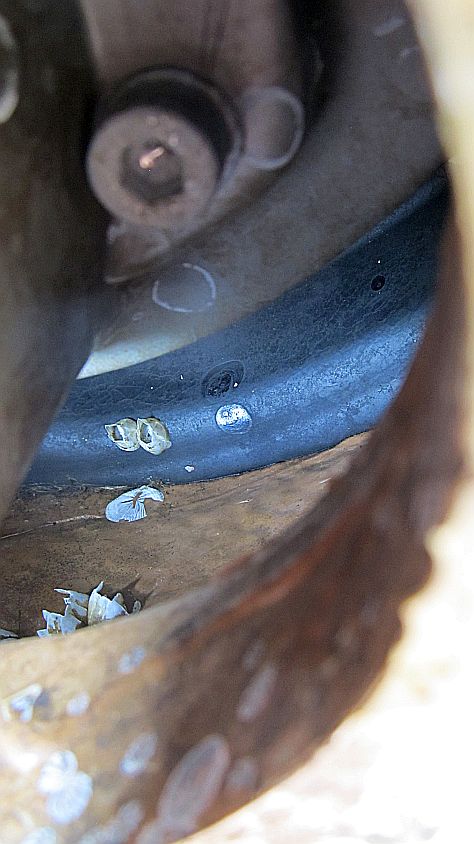

Formalnie rzecz biorąc główna uszczelka do S-Drive'a VP ma gwarancję na siedem lat i jeśli się ją wymienia, zachowując ten okres, to przypadki awarii uszczelki nie są znane.
Teraz kilka jeszcze innych firm robi przekładnie typu S-Drive, więc i ich membrany główne mogą mieć inne daty ważności.
Co oczywiście nie znaczy, że membrana główna to jedyny na świecie produkt, który nigdy nie ulega uszkodzeniom, ale przy starannej i systematycznej obserwacji stanu powierzchni uszczelki można zauważyć wcześniej jakieś ewentualne, niepokojące sygnały.
Porównywanie S-Drive'a do, za przeproszeniem prostego wału, jest nieuprawnione, ponieważ wał tylko przenosi moment obrotowy i siły poosiowe, natomiast S-Drive zawiera w sobie przekładnię, czyli rewers, wyprowadza napęd do śruby oraz przenosi na kadłub reakcje od siły ciągu śruby.
Więc siłą rzeczy, jak zwykle w technice i w projektowaniu - coś jest za coś :-)

PostNapisane: 7 maja 2019, o 14:36
Posty: 14127
Podziękował : 358
ale w moim przypadku wymiana uszczelki wiąże się z demontażem i wyjęciem silnika. Tak to przynajmniej wygląda.
Tomek - poniżej masz filmy z wymiany tej uszczelki - nie demonizuj tego - nie jest to takie skomplikowane.
https://www.youtube.com/watch?v=cxqHqOwC78c
https://www.youtube.com/watch?v=o_Bv7_tAOY4
wymianę bez konieczności wyjmowania w tym celu jachtu z wody w sezonie.
Tego Piotrusiu zrobić się nie da.... :-(
Chodzi o to, żeby membranę dokładnie obejrzeć od dołu i góry
Jesienią zrobiłem taką inspekcję - ponieważ osłona dolna była do wymiany to taka inspekcja aż się prosiła.
Poniżej fotki z mojej uszczelki - uszczelka jest z 2009 roku - ma 11 lat:
IMG_9772.JPG [ 80.62 KiB | Przeglądane 3193 razy ]
IMG_9757.JPG [ 82.3 KiB | Przeglądane 3193 razy ]
IMG_9756.JPG [ 70.2 KiB | Przeglądane 3193 razy ]
Rozmawiałem z kilkoma osobami zawodowo to wykonujących i wszyscy podchodzili do tematu podobnie - uszczelkę trzeba dokładnie corocznie kontrolować i naprawdę nie przejmować się pierwszym zauważonym pęknięciem gumy.
A jak widać z powyższych filmów jej wymiana nie jest skomplikowana.
Jakby ktoś potrzebował to podeślę manual wymiany tej uszczelki z VP.
Ta guma jest naprawdę gruba - składa się z kilku warstw - i nawet powierzchniowe pęknięcie pierwszej nie jest groźne.
