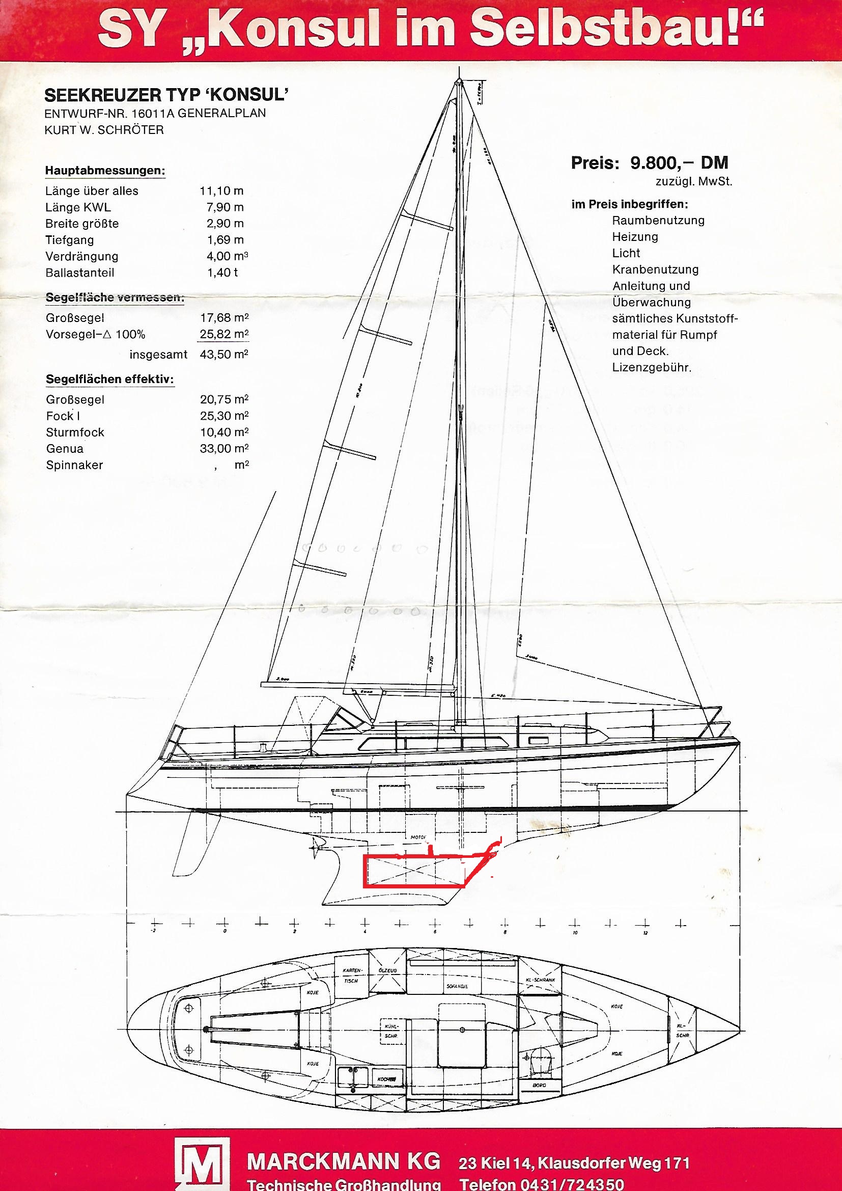

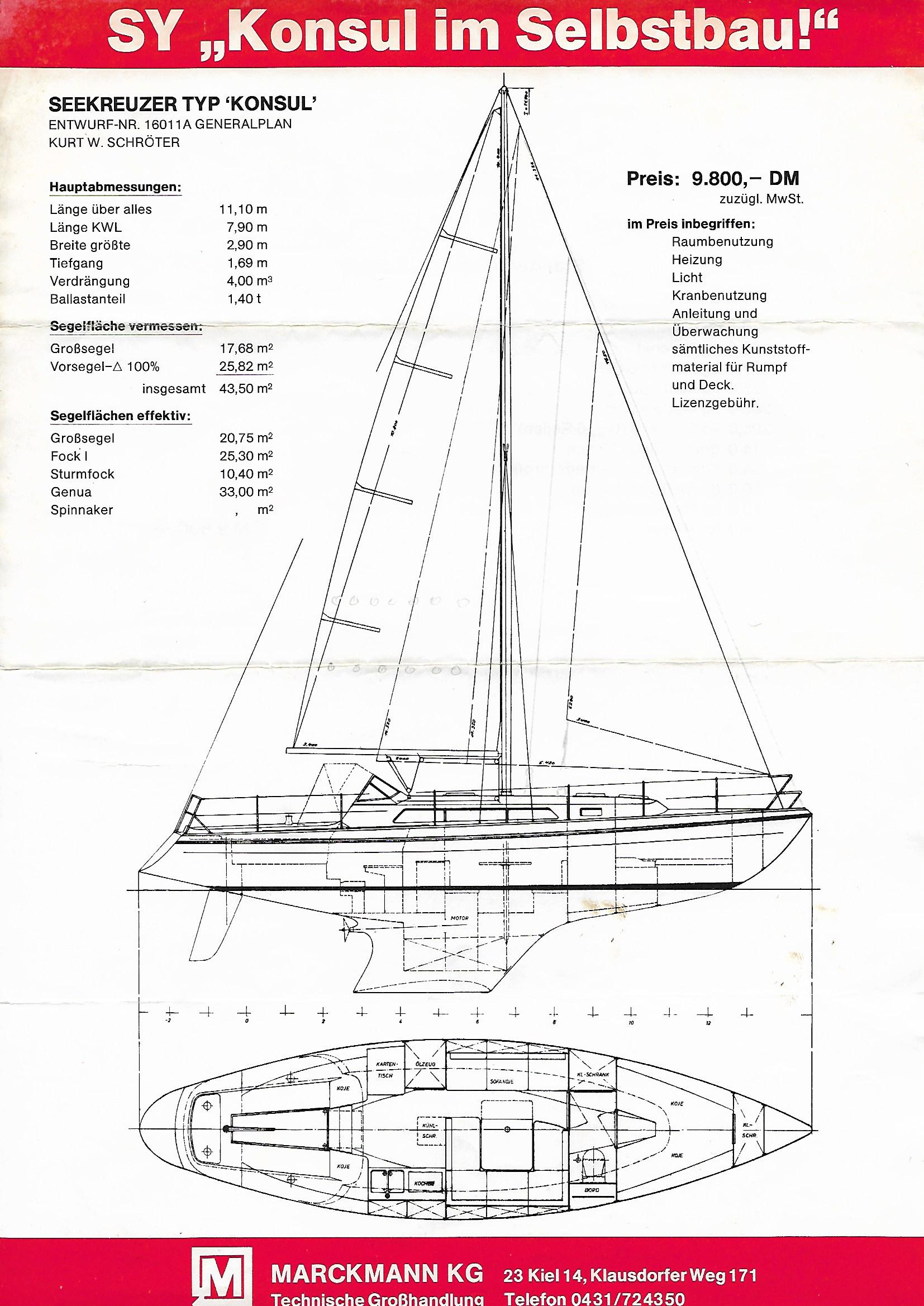

Ojejejejej.
Zbiornik jest mniej więcej tutaj. To czerwone co sterczy pionowo to bagnet i pobór paliwa, to co sterczy do przodu to króciec wlewu i odpowietrznik.
bak.jpg [ 709.15 KiB | Przeglądane 3192 razy ]
Według planów jachtu wygląda to nieco inaczej, zbiornik sięga za pilers i jest prostokątny.
Scan(1).jpg [ 424.25 KiB | Przeglądane 3192 razy ]
W przypadku Don Kichota króciec wlewu jest wlaminowany bliżej dziobu więc myślę, że ten pierwszy rysunek jest bliższy prawdzie.

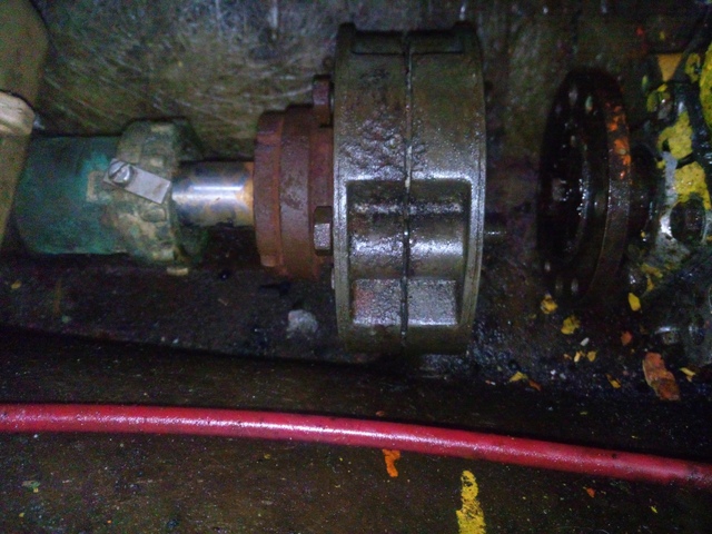

No to jest problem, a właściwie dwa.
Oba problemy są z napędem mechanicznym.
W sobotę chciałem pokazać załodze jak się obsługuje manetkę wiec odpaliłem silnik. Po włączeniu biegu do przodu, (później sprawdziłem, że także do tyłu) słychać było głośny łomot i silne wibracje przenoszące się na kadłub.
Problem daje o sobie znać tylko wówczas, gdy obraca się wał. Osłuchowo wydawało się, że pochodzi od przekładni, rozpiąłem więc przekładnię od wału odkręcając sprzęgło podatne. Poruszałem wałem góra - dół i prawo - lewo (dławica jest z gumy i wał porusza się w pewnym zakresie wraz z nią) i w pierwszym przypadku w dolnym położeniu słychać było stuknięcie podobne jak podczas pracy napędu.
Po włączeniu silnika cisza, czyli skrzynia rozdzielcza nie zawiniła.
I tutaj zonk. Musiało się to stać gwałtownie, ponieważ przy poprzednim pobycie na Don Kichocie sprawdzałem pracę manetki i wszystko było OK.
IMG_20220522_145452_3.jpg [ 147.38 KiB | Przeglądane 2314 razy ]
Jest kilka możliwości.
- zerwane zostało sprzęgło podatne i wał dostaje wibracji,
- trag szlafił poduszkę/poduszki silnika/skrzyni,
- nastąpiło jakieś (jakie ?) uszkodzenie dławicy,
Pierwsze w przypadku naprawy wymaga przynajmniej zabezpieczenia wału przed wysunięciem, trzecie wymaga wyjęcia jachtu z wody.
Poduszki są raczej OK, silnik stoi stabilnie, nie telepie się, więc raczej ta przyczyna odpada.
Pozostałych nie potrafiłem zdiagnozować, sprzęgło wydaje się być w porządku, co do dławicy nie mam wiedzy. Nie cieknie a obracając wałem ręcznie nie słychać ani nie czuć nic niepokojącego.
Wczoraj miałem jeszcze robotę z myciem komory silnikowej, okazało się, że jeden z dwóch odpowietrzników pompy wtryskowej był urwany i i wkręcony na słowo honoru, przy wyższych obrotach silnika ciśnienie go wystrzeliło w kosmos a silnik póki pracował sikał ropą na prawo i lewo.

Dzięki Jędruś, zabrałem drugi odpowietrznik do domu, mam na miejscu fachowca od tokarki. :D
Tak całkiem na spokojnie idąc za radą Burasa i walianta poprosiłem kolegów z Dorsza o załatwienie nurka, który za rozsądne pieniądze rzuci okiem i sporządzi dokumentacje foto śruby i łożyska gumowego. Jest ktoś taki, kto się bardziej opłaca, jak usługa bramownicą.
Bardzo prawdopodobnym jest, że coś nawinęło się na śrubę i wpływa na jej wyważenie i na tym problem się zakończy. W marinach pałętają się różne stare liny i inne badziewia , które mogą się nawinąć na śrubę, choćby worek foliowy.
Jeśli tam wszystko jest OK, następnym podejrzanym jest sprzęgło podatne. Guma nie jest wieczna.
Pioter, nie bądź tak płodny, jak Agatha Cnristie. Jeszcześ nie zakończył story o przyczynach wody w zbiorniku ON i sposobach rozwiązania problemu, a już tłoczysz następny kryminał. :mrgreen: Najpierw zakończ jedną sprawę, potem możesz prezentować kolejne zagadki. :oops:
Swoją drogą uważam, ze optymalnie byłoby, gdybyś złapał śrubą jakąś cumę, czy kawałek sieci. "Naprawa" szybka i względnie niskobudżetowa.
PS. Zastanów się, czy przypadkiem nie ""zapomniałeś"" uregulować rachunku jakiejś damie, lub nie przejechałeś niechcący jakiegoś kota na drodze. Taka seria "przypadków" jest zastanawiająca. :roll:

Owszem, odplątanie czegoś co się zakręciło na śrubie będzie najłatwiejszym i najtańszym rozwiązaniem, i w sumie najbardziej prawdopodobnym. Wystarczy przykręcić sprzęgło podatne do flanszy i gotowe.
Przy okazji wyszło coś innego. Nauczony niesympatyczną przygodą z udziałem Dulci będę chciał zorganizować pierścień zaciskowy i zamontować go między sprzęgłem a dławicą. Nie mam zaufania do rozwiązania z zaciskaniem wału przy pomocy "orzecha" i pierścienia dociskanego drugą gwintowaną tuleją - nakrętką. Zluzowania tego połączenia skutkuje wyjechaniem wału z dławicy w siną dal i poważnymi kłopotami. W przypadku Don Kichota śruba nie ma się na czym zatrzymać, nie tak jak w Dulci, gdzie zatrzymała się na skegu.
PostNapisane: 24 maja 2022, o 07:26
Dołączył(a): 15 lut 2021, o 10:28
Posty: 148
Otrzymał podziękowań: 17
Tu najprosciej załozyć cynkowy pierscień na wał przed podporą wału. Wtedy masz dwa w jednym, ale znowu dzwig potrzebny,och...
