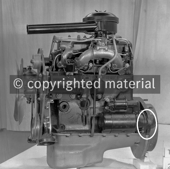

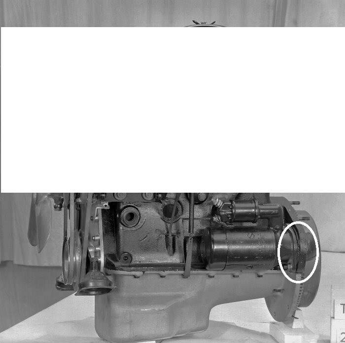

Mam dosyć na dzisiaj i jutro. :twisted:
Wykręcenie urwanego odpowietrznika zajęło mi 5 minut przy pomocy okrągłego iglaka.
Wkręciłem nowy, odpowietrzyłem ręczną pompką i resztę rozrusznikiem. W chwili gdy silnik łapał już na pojedyncze cylindry coś stuknęło i rozrusznik zazgrzytał po wieńcu koła zamachowego.
W pierwszej chwili myślałem, że bendix szlag trafił, co byłoby dziwne, bo rozrusznik jest nowy. Ale OK, zdarza się.
Okazało się jednak, że problem jest dużo poważniejszy. Pękła połowa gniazda rozrusznika, która jest jednolitym elementem odlewu bloku silnika.
I jest pozamiatane... :-o
60587-Mercedes-Benz-Motor-OM-636-VII.jpg [ 74.23 KiB | Przeglądane 3303 razy ]
Prawdopodobnie albo rozrusznik nie został dobrze dokręcony, albo śruby się poluzowały. Trudno teraz cokolwiek stwierdzić.
Uszkodzenie raczej nie nadaje się do naprawy, trzeba szukać MB Marine OM636 na wymianę, zwykłego OM636 i przełożyć osprzęt lub innego silnika np. VP z serii MD17 (36HP), o ile będzie pasował na fundament silnika i do flanszy wału.
Rejs na pływy właśnie odpłynął...
Problem z linią wału spadł na dalszą pozycję ale sprawdziłem. Śruba jest OK, nic na niej nie ma, gumowe tuleje w sprzęgle podatnym są całkiem sparciałe. Są trzy takie metalowo-gumowe amortyzatory.
60587-Mercedes-Benz-Motor-OM-636-VII.jpg [ 138.5 KiB | Przeglądane 3308 razy ]

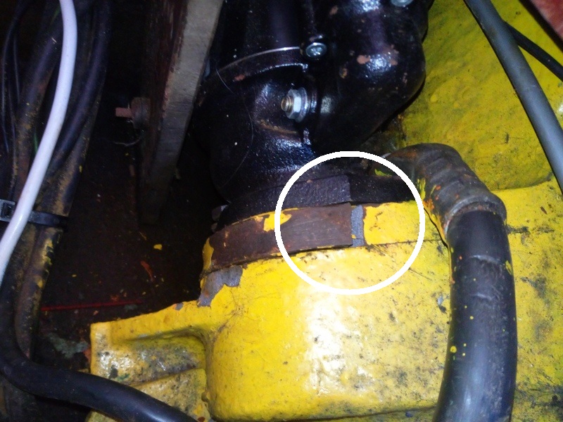

Wygląda to tak. :-(
1-IMG_20220605_074613_6.jpg [ 181.16 KiB | Przeglądane 3259 razy ]
Rozrusznik jest przykręcany na dwie śruby, pęknięcie powoduje, że podczas pracy odsuwa się od wieńca. Gniazdo jak cały blok jest odlewem żeliwnym, który da się spawać, tyle, że musi to być pewne połączenie.
Jeżeli kiedyś, w przyszłości miałoby puścić, to stanie się to zgodnie z prawem Murphy'ego w najbardziej niewygodnym momencie. Tego silnika nie pali się na korbę, musi odpalić z rozrusznika.
Tak wygląda wnętrze sprzęgła. Zaraz wyszoruję zdemontowana połowę czaszy, może znajdę jakieś oznaczenia producenta, model, typ.
1-IMG_20220604_124546_7.jpg [ 238.02 KiB | Przeglądane 3259 razy ]

Zanim zdecydujesz się wymieniać silnik, zadzwoń tu:
http://www.mysliwiec.net.pl/spawanie_glowic.html
Robili mi pęknięty korpus - jest ok. Poza tym, masz tam blisko.
Sprzęgło elastyczne bym jednak wymienił na coś naprawialnego/wymienialnego. Wybór pod adresem:
https://silnikimorskie.pl/pl/mobile/cat ... elastyczne
Doradzą, a w razie problemu pomogą.
PostNapisane: 5 cze 2022, o 12:01
Posty: 4856
Podziękował : 401
Wygląda to tak.
Nie jest ciekawie, ale i nie jest beznadziejnie.
Po pierwsze, żeliwo daje się spawać na kilka sposobów
https://allweld.pl/spawanie-zeliwa-jak-spawac-zeliwo
Pospawanie + nakładka zewnętrzna powinno pomóc.Trzeba tylko poszukaćdobrego spawacza.
Po drugie, żeliwo się całkiem nieźle klei.
https://allegro.pl/oferta/klej-do-zeliw ... 525222bdb4
Jak wyżej, klej + nakładka .
Ten link kleju jest do firmy z Poznania. Zadzwonić, umówić się, pokażą co i jak. Może doradzą coś ciekawszego/lepszego.
Po trzecie, blok do OM 636 nie jest jakimś trudnodostępnym rarytasem. Bywa ich na OLX i Allle.. całkiem sporo. Pierwszy z brzegu za całego tysia.
https://allegro.pl/oferta/blok-silnika- ... 1046070036
Szybki rekonesans po warsztatach silnikowych Mercedesa powinien ujawnić całkiem spore możliwości w tym zakresie.
Po czwarte, "rozsypanie się" gniazda rozrusznika w tym typie silnika, wcale nie należy do rzadkości. Jakoś ludzie sobie radzą z naprawą, bez potrzeby wymiany bloku/całego silnika. Akurat w Pyrlandii nie brakuje warsztatów tego typu.
Ta opcja, wymaga co prawda wyjęcia całego silnika na wierzch. Ma jednak swoją "zaletę". Dokonujesz przy okazji dokładnego przeglądu silnika, co w Twoim przypadku wydaje się być wskazanym, i daje pewność, że w najbliższym czasie coś nowego nie wyskoczy.
Dalej. Gdybyś się decydował na wymianę ( MD 17) masz bardzo tanio dostepną jednostkę w Gostyninie. ( nie mylić z Gostyniem). Całe 4600 PLN. Możliwość sprawdzenia, odpalenia.
https://www.olx.pl/d/oferta/silnik-do-l ... MrBB0.html
Uffff, pomyśł. W razie W, będziem szukać czegoś dalej

Owszem Wiesiu, patrząc jak licha jest ta obudowa także doszedłem do takiego wniosku, że takie awarie nie były nic nadzwyczajnym. Następca, bodajże OM621 ma gniazdo z drugiej strony bloku, ale co ważne jest o niebo solidniejsze.
Ktoś wyciągnął wnioski.
Każda opcja wymaga wyjęcia silnika, a to operacja z gatunku "koszmar nocny mechanika". :)
Silnik jest cholernie ciężki, trzeba go wytargać spod kuchni, przenieść pod zejściówkę i wywlec na zewnątrz. Masakra, bez HDS-a lub innego lekkiego dźwigu awykonalna.
Dlatego trzeba najpierw zdemontować co się da, odłączyć przekładnię, obudowę koła zamachowego, wymiennik.
Oczywiście gdyby zastosować opcję spawanie, przy okazji dokładny przegląd, wymiana wszystkich uszczelniaczy, regeneracja/wymiana końcówek wtryskiwaczy, przegląd instalacji chłodzenia obiegu zewnętrznego i wewnętrznego itd.
Ktoś mi poradził kołobrzeska stocznię. Mają możliwości logistyczne i fachowe, żeby temat ogarnąć.
Jutro podzwonię.
Oj Kurczaku. Jak zwykle czarnowidz i jękacz* pospolity ;)
Ile ten twój silniczek może wazyć? 150 kg?
3-4 chłopa wyjmuje go z czeluści ręcamy bez żadnych problemów. W najgorszym przypadku robisz objazd po warsztatach samochodowych Swarzedza i okolic, pożyczasz na dni kilka podnościk z wysięgnikiem. Ło taki:
https://sklep.phu-szczepan.pl/product-p ... 6wEALw_wcB
Lub cosik w podobieństwie do niego. Miałem onegdaj taki w zakładzie, wymienialiśmy bez problemu silniki z Ursusów, Perkinsów.
Kładziesz 2 grube dechy w kokpicie i heja do przodu.
Jutro podzwonię.
Pomysł niegłupi. Może ogarną spawanie bez wyciągania silnika. Takie manewry jeszcze w ubiegłym roku robili w stoczni w Darłowie.
Optymalnym ( choć kosztowo nie teges) byłoby wyjęcie silnika na zewnątrz i dokładny przegląd. Widać, że Chichot nie był tak super zadbany przez poprzedniego właściciela
* pochodne od słowa jęczeć

Dźwignik do wyciągania silników odpada.
Trzeba to zrobić czymś co ma wysięg i można go postawić na nabrzeżu. Przynajmniej ze 3 metry przed siebie.
To akurat nie jest problem, w ostateczności dźwig.
Rozmawiałem z kilkoma osobami ogarniętymi w temacie spawarki. Faktycznie jest to do naprawienia, ale czy da się to zrobić w maszynowni trudno powiedzieć nie widząc miejsca spawania. Jest to precyzyjna robota, ponieważ płaszczyzna gniazda musi zostać zachowana, ale nie awykonalna. Kwestia umiejętności fachowca.
Kiedyś znałam takiego wirtuoza spawarki ale daleko i już niestety nie żyje.

Sobotnia przygoda spowodowała, że zeszło ze mnie powietrze, zamontowałem tylko zanabyte wywietrzniki, bawiłem się także pędzelkiem i moim ulubionym lakierem bezbarwnym, jachtowym 3V3.

Trochę też mój błąd, mogłem sprawdzić dokręcenie tych dwóch śmiesznych śrub. Zobaczyłem tylko ze rozrusznik jest nowy, śruby są nowe.
Nawet mi przez myśl nie przeszło, że mogą być niedokręcone. Nie sądzę, żeby się same odkręciły, podkładki sprężynujące są dość skuteczne. Teraz dam zamiast zwykłych nakrętki samohamowne.
Wygląda to tak, jak przy zakupie chińskiego motocykla. Przed rozpoczęciem eksploatacji trzeba dokręcić wszystkie śrubki i nakrętki, a co ważniejsze wymienić na polskie (produkowane w Chinach). :)
Do sprzęgła podatnego tulejki gumowe (są trzy) dopasuję, muszę tylko sprzęgło zdjąć z wału, żeby można je było wyjąć i zmierzyć. Więc koszt będzie rzędu może z 50 zł.

Dzisiaj zrobiłem rozeznanie, stocznia odpada, sam postój jachtu puści mnie z torbami, a nie może stać na wodzie przy ich nabrzeżu.
Dzięki kolegom z mariny mam prawdopodobnie fachowca, który wyjmie silnik i zrobi co trzeba. Wcześniej trzeba częściowo zdemontować zabudowę kuchni.
Czekam na sygnał i gnam w rozstawne konie do Kołobrzegu.
Oby tylko nie wyszło tak, jak w przypadku fachowca ze Szczecina, którego miło wspominam do dzisiaj. :lol:
Na trzy tygodnie w morzu nie ma szans, ale jakieś krótsze i bliższe rejsy myślę, że będą do ogarnięcia.
To wiadomości z kategorii "w miarę dobre" :)
Z tej drugiej kategorii, gdybym chciał kupić drugi, taki sam silnik w Polsce jest do kupienia jeden (słownie jeden) i nie wygląda na cud techniki. Jest też blok, ale oglądaliśmy fotki, wygląda, że miał ten sam problem, który został naprawiony przez ogarniętego spawacza.
To potwierdza Wiesiowe i moje podejrzenia, że to nie jest odosobniony wypadek , raczej wpadka koństrukcyjna Mercedesa.
Ja dorobiłbym jeszcze tulejki do wciśnięcia między śruby mocujące rozrusznik a otwory na nie w odlewie. Śruby mają średnicę 10 mm, zaś otwory spokojnie z milimetr większe. Raczej nie jest to kwestia wyrobienia otworów, żeliwo jest twarde, choć kruche.
Po wyjęciu silnika i naprawie gniazda (o ile będzie to możliwe), wymiana wszystkich uszczelniaczy, pompy cieczy, propelera w pompie obiegu zewnętrznego, regulacja pompy wtryskowej, diagnostyka i ewentualna wymiana końcówek wtryskiwaczy, sprawdzenie całego układu chłodzenia zewnętrznego.
Tak, żeby po zamontowaniu silnika na miejsce mieć spokój na lata.
