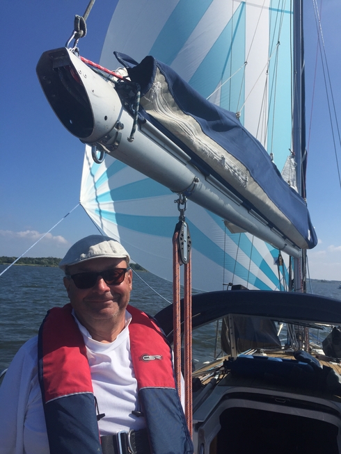

Na słabe wiatry używa się tak jak napisał Tomek spinakera lub innego lekkiego żagla o dużej powierzchni i baloniastym ( ) kształcie . Ale on też mało nie kosztuje i trzeba umieć się nim posługiwać. Ja robiłem to raz w życiu może przez godzinę, dwie. Ponadto działa tylko w fordzielu, nie da się pod nim płynąć półwiatrem albo baksztagiem. Pod porządnym grotem i owszem.
Wiem, że priorytetem jest większy grot, ale polecam pod rozwagę Code 0 albo inaczej Reacher, mam go w tym roku pierwszy sezon i jestem zachwycony. Róg halsowy jest mocowany do kaczego dziobu, na rolerze z Mastu z liną nieskrętną. Można oczywiście bez rolera. Powierzchnia 40m2, czyli suma grota i genuy. Na słabe i świeże wiatry rewelacja, a używa się go do bajdewindu, u mnie było to do 50 stopni pozornego. Bezproblemowa obsługa w pojedynkę przy autopilocie lub zablokowaniu rumpla. Przy pływaniu fordzielem przydałby się spinakerbom (codebom?)

Ja bym ewentualnie potrzebował żagiel na sztag o długości około 920 cm. Byłby wówczas zaczepiany rogiem halsowym za istniejące ucho na końcu trapu dziobowego, wolny fał przy okuciu topowym mam.
Jest to sensowne rozwiązanie na słabe wiatry zamiast wymiany grota oczywiście o ile będzie się to opłacało.

Zagiel w Bryt Sails chyba 3400 netto z liną nieskrętną, większy roler Mastu na linę bez końca 700 zł. Mój ma ponad 11 metrów po liku przednim. Do żagla ok. 30 m2 wystarczy mniejszy roler. Ten granatowo biały to wzór, mój sfotografowany tylko z pokładu.

No to cena takiego zestawu będzie raczej wyższa niż nowy, większy grot z bomem. :-(

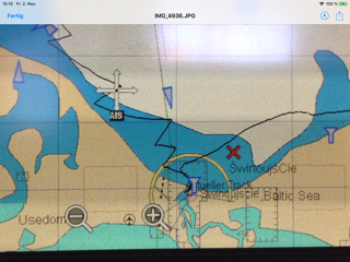

Kurczaku, też przeszedłem męki ze starymi żaglami na Librze.
To, że wyglądają dobrze, to jedna prawda.
To, czy „ciągną” a nie „pchają” w dryf to inna.
Na Librze były to dodatkowo niewytłumaczalne siłą wiatru przechyły.
A żagle wyglądały ładnie.
Nowe żagielki otworzyły inne możliwości, a troszkę powyższony maszt wraz troszeczkę wydłużonym bomem i nowym pełnolistwowym grotem dał dopiero efekt „WOW”.
Mam na ploterze kursy pod żaglami.
110 stopni dla naszych longkilerków to osiągalne wartości.
PEŁNOLISTWOWY grot - z pewnością. Te dodatkowych parę dcm2 żagla dadzą ci listwy.

Udało mi się zmniejszyć fotkę plotera.
Zwiększające się kąty zwrotów wynikały z sytuacji na morzu.

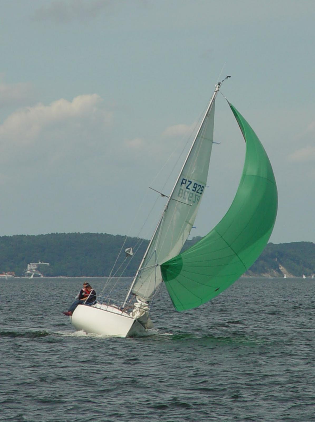

Pod spinakerem da się pływać baksztagiem, półwiatrem a nawet pełnym bajdewindem, jak się umie, spinaker jest odpowiedni, a wiatr słaby.
To niżej wg Ciebie jest fordewind?
http://zpokladu.pl/glowna/relacje/zdjec ... z15_2.jpeg
A może na załączonym zdjęciu Pallas płynie fordewindem?
Jak w ogóle można takie bzdury pisać???
Przeczytaj, dobrze radzę, mój artykuł o spinakerach.
I naprawdę weź pod uwagę, że spinaker będzie chyba najtańszym sposobem zwiększenia prędkości jachtu na kursach pełnych, od połówki do fordewindu.
Spinaker możesz kupić używany na początek, za kilkaset złotych. Ludzie tak robią i korzystają. Zapytaj Rafała, w końcu od niego się wątki zaczęły.
Osprzęt, jeżeli niczego nie masz, wyjdzie około tysiąca. Przy czym spinakerbom i tak się przyda jako wytyk do genuy na pełnych kursach.
Co do nauki. Owszem, tego żagla trzeba się nauczyć. Ale też pisałem w swoim artykule, że to nie jest wiedza tajemna. Genakera, Code 0 i innych żagli też trzeba się nauczyć!!! Przepłyń się raz z kimś, kto pokaże, albo przygotuj wszystko i zaproś kogoś, kto zna spinakera, na pokład swojego jachtu na jeden dzień. To o wiele tańsze i przyjemniejsze, niż przeróbki jachtu za ciężki szmal.
Wiktor ma rację. Nie przyjmujesz tutaj absolutnie żadnych uwag, które nie są zbieżne z tym co sam myślisz, albo co Ci się wydaje. Nasze pisanie tutaj byłoby kompletną stratą czasu, gdyby nie to, że inni też czytają i może ktoś się zastanowi.
Nie tylko nie przyjmujesz uwag, ale nawet nie komentujesz całych postów lub fragmentów, gdy ten fragment dotyczy tego, co Ci nie pasuje.

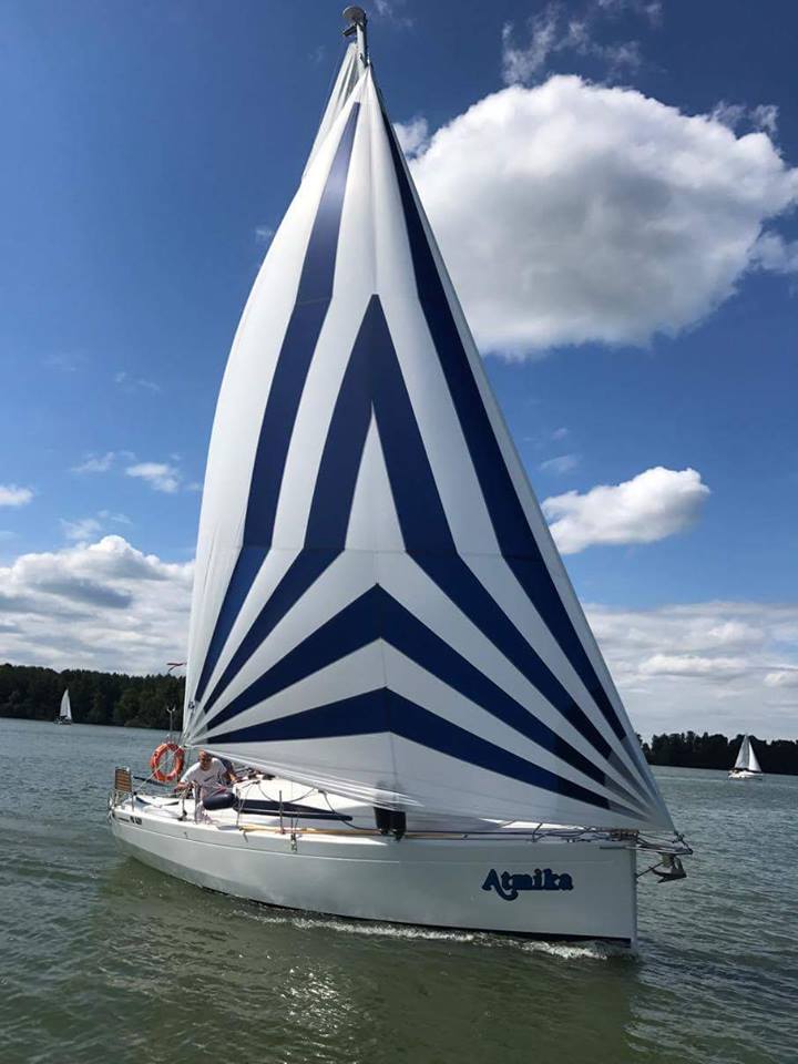

Na tym zdjęciu widać, jak się pływa na spinakerze na ostrym kursie.
Bardzo możliwe, że Czarodziejka na spinakerze płynie ostrzej niż Dulcia w ogóle pod wiatr. :-P
http://zpokladu.pl/glowna/relacje/zdjec ... 123_2.jpeg
DSC04004_2.jpeg [ 138.06 KiB | Przeglądane 3703 razy ]
