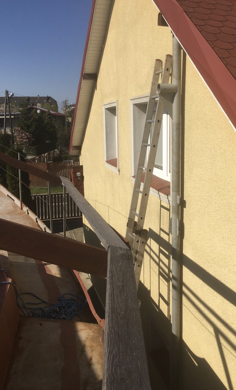

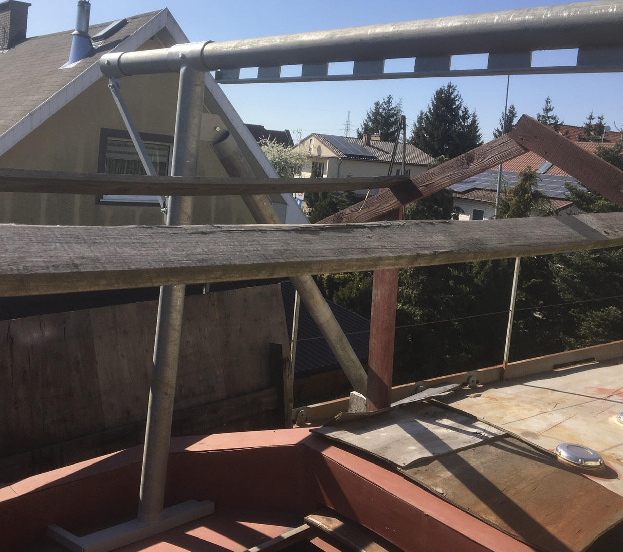

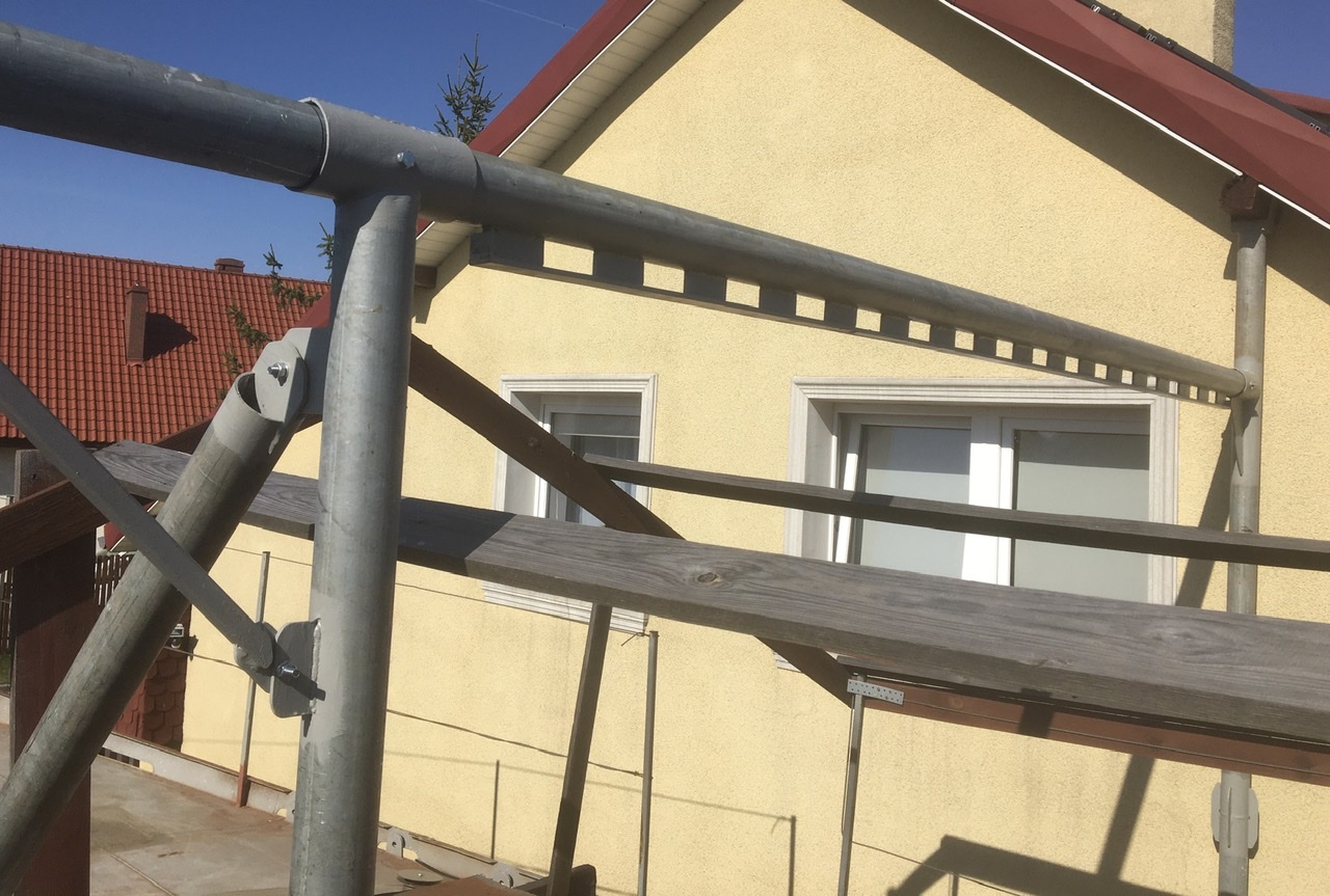

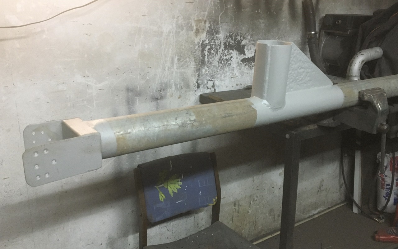

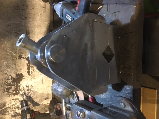

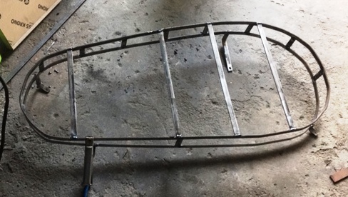

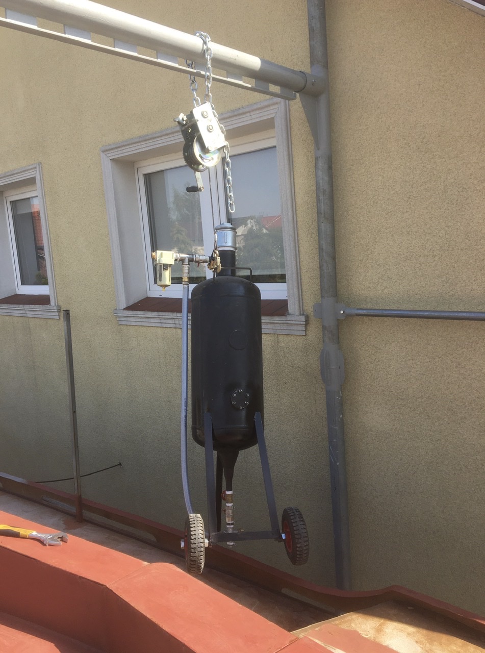

Suwnicę wybudowałem. :D
Do tej pory wszystko wciągałem na lince albo wnosiłem na plecach po drabinie.
Przyszła kolej na cięższe rzeczy, więc pojechałem na złomowisko nakupiłem rur i takie coś wyspawałem.
Niestety, ale obiecałem żonce że w tym roku wymienię płot przed domem no i pewnie ze trzy tygodnie na to zmarnuję. :-(
Później wciągam piaskarkę i zaczynam piaskowanie i malowanie wnętrza.

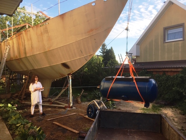

W międzyczasie przygotowałem sprężarkę do piaskarki - wymiana oleju i filtra powietrza. Założyłem regulator ciśnienia o większej przepustowości. Spiąłem tą nową sprężarkę ze starą, żeby mieć większą pojemność.

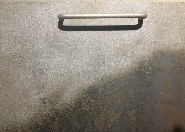

Wciągnąłem piaskarkę.
Na razie wciągarka jest umocowana na łańcuchu. Docelowo ma być wózek na łożyskach, żeby przejeżdżać z ciężarem bezpośrednio nad zejściówkę.
Następnie wjechało ścierniwo, węże i farby.

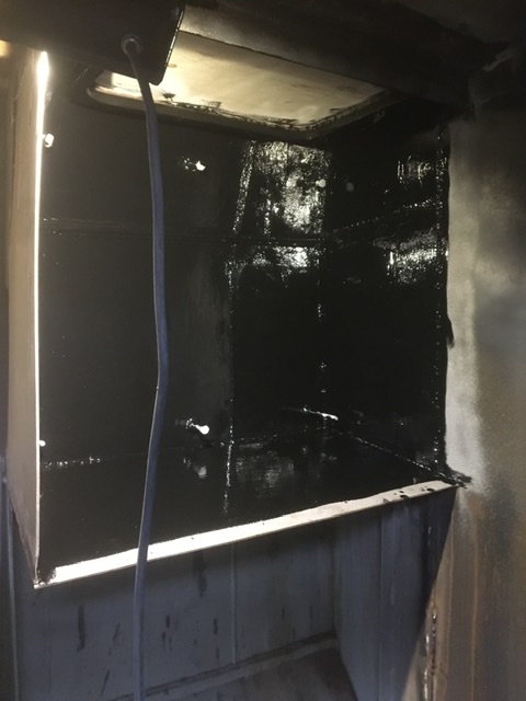

Rozpocząłem piaskowanie wnętrza. Trzeba było się tego nauczyć, a to wąż się zapychał, a to ciśnienie za niskie. Ale już jest dobrze.

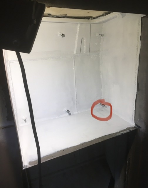

Wypiaskowałem bakistę na butle z gazem, pomalowałem dwa razy. Docelowo chciałbym dać z 5-6 warstw farby, następnie dospawam brakującą ściankę i wymaluję spawy.
W międzyczasie będę piaskował i malował całą kajutę rufową.
Odpływ ewentualnych wycieków gazu wyprowadzony za burtę.

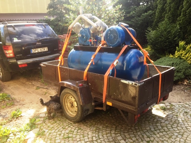

Kupiłem sprężarkę, która teoretycznie miała mieć odpowiednią wydajność do piaskowania - 1000 l/min. Niestety, ale okazało się, że jest to jej "teoretyczna" wydajność, a rzeczywista to 800 l/min.
Gdy piaskowałem bakistę na gaz było to wystarczające, ale do dłuższego piaskowania nie wystarczało. Sprężarka nie nadążała podawać powietrza.
Przerwałem więc prace i zacząłem szukać większej sprężarki.
W międzyczasie, żeby nie leżeć na kanapie z piwkiem w ręku musiałem wykonać trochę prac wokół domu, które odwlekałem już kilka lat.
Demontaż bruku z miejsca postojowego Espenkta i wymurowanie z niego ogródka "tarasowego" i najbardziej czasochłonne zadanie - rozbiórka starego płotu łącznie z wyburzeniem betonowych słupków i podmurówki i wymurowanie tego z klinkieru plus nowe przęsła, plus remont bramy wjazdowej. Ostatni raz murowałem tak z 20 lat temu, a klinkier pierwszy raz, więc na początku było to dosyć pracochłonne.
W międzyczasie 2 tygodnie rodzinnego pływania po Grecji z Jacem i Jego rodzinką, prawie 10 dniowe szwendanie się po polskich portach na Adamixowym Doufurku z z Jacem, Adamixem, Kacprem i Michem - czyli w sumie rejs SailForumowy. No i można to podciągnąć pod przygotowania praktyczne i teoretyczne do przyszłego pływania na Bruceo. :mrgreen:
Jeszcze jakiś wyjazd na długi weekend i rodzinny tydzień we Francji. A czas ucieka.
Ale już kilka osób mi mówiło, że na pewno będę miał kilka dłuższych przerw w budowaniu, no i się ziściło. ;)

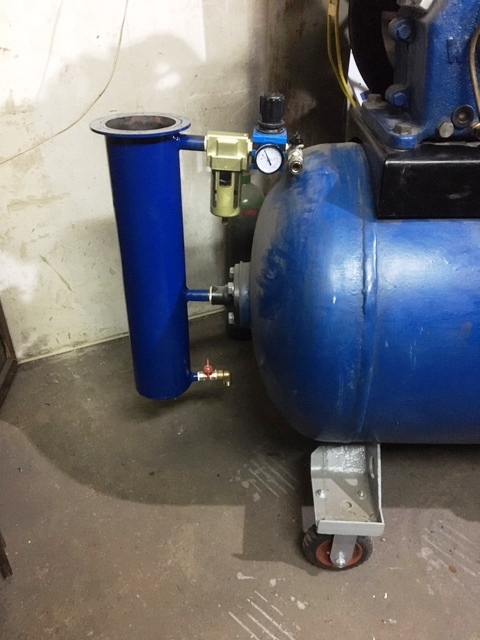

Znalazłam sprężarkę o wydajności rzeczywistej prawie 1400 l/min.
U sprzedającego załadowali mi ją widlakiem, a u siebie musiałem ją rozebrać i wykorzystać dziób łódki jako podnośnik. :cool:
Ceny takich maszyn w dobrym stanie są dosyć wysokie, ale udało mi się kupić nie do końca sprawną sprężarkę za relatywnie niską cenę.
Teoretycznie pompowała powietrze, ale była bez automatyki, która przy takich maszynach jest niezbędna - rozruch gwiazda/trójkąt, odprężnik, zabezpieczenia, wyłącznik ciśnieniowy.
Nie miała też osłony na koła pasowe - jak ją próbnie uruchomiłem to strach było podejść.
Nie było ciśnienia oleju w układzie smarującym.
Brak kółek do przemieszczania sprężarki, a waży ponad 500kg.
No i oczywiście trzeba było rozebrać i sprawdzić samą sprężarkę.
Na szczęście części są dostępne.
Wymieniłem lub zregenerowałem kilka zaworów, sprawdziłem gładzie cylindrów, wymieniłem wszystkie uszczelnienia, dorobiłem nowy wirnik do pompy olejowej, dołożyłem kółka o odpowiednim udźwigu, dołożyłem zawór odprężający, wyłącznik ciśnieniowy.
Po konsultacjach z Adamixem wykonałem z rury fi 160 wstępny filtr powietrza z odolejaczem i odwadniaczem, dodałem filtr "dokładny" i reduktor.
Dorobiłem osłonę na koła pasowe.
Kończę właśnie składanie automatyki.
Liczę, że za kilka dni zrobię próbny rozruch i piaskowanie. Okaże się czy jest wystarczająca wydajność. Jeżeli nie, to połączę równolegle obydwie sprężarki, ale chciałbym tego uniknąć bo moje bezpieczniki tego nie wytrzymają. Musiałbym stworzyć jakąś automatykę eliminującą jednoczesny rozruch sprężarek.

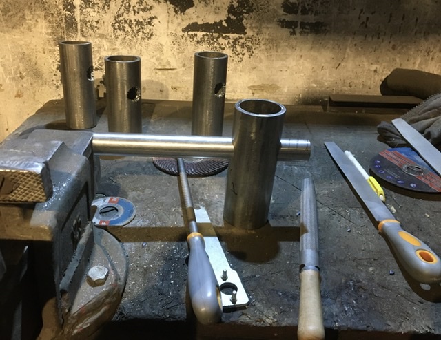

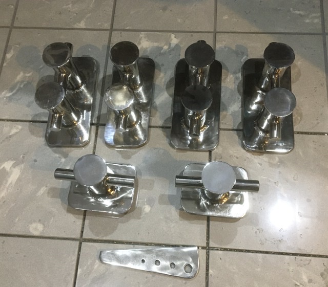

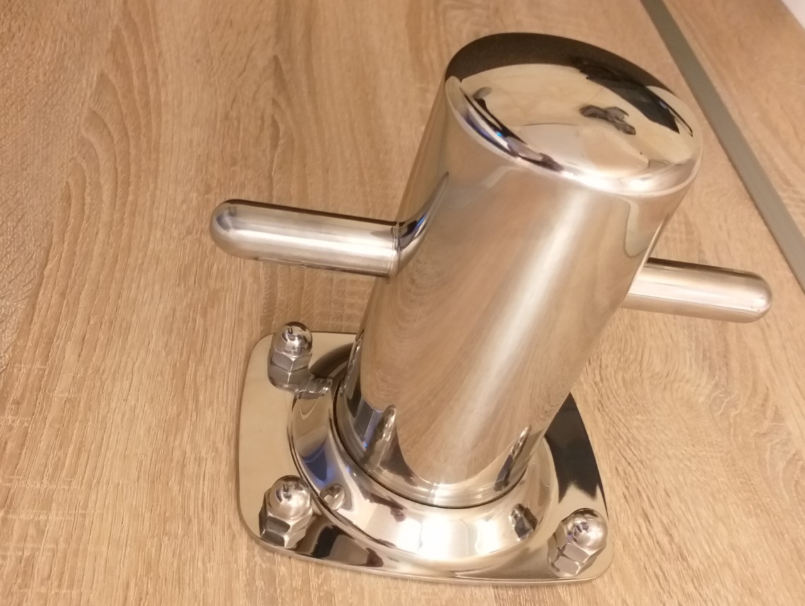

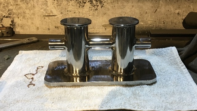

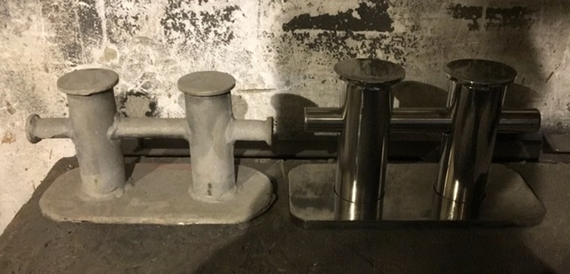

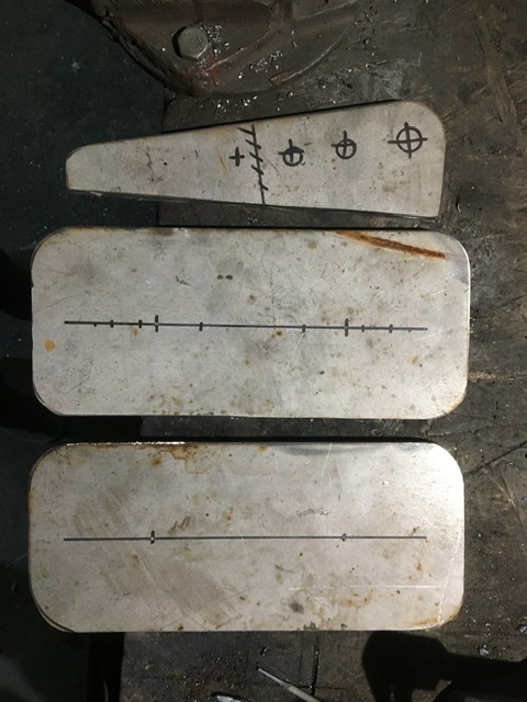

Polery cumownicze.
Na dworze pogoda nieciekawa, więc prace garażowe.
Nie wiem dlaczego ale na rufie miałem tylko jeden poler umieszczony centralnie. Może budowniczemu materiału nie wystarczyło. Niestety ale polery tak jak cały kadłub zostały wypiaskowane i pomalowane, a są z nierdzewki. Poza tym był przyspawany na wierzch pokładu. Po odcięciu pod spodem było już sporo rdzy.
Poler już dawno wyciąłem i leżał w garażu jako wzór.
Po przestudiowaniu dokumentacji stwierdziłem, że jest za mały i postanowiłem dorobić dwa większe. Na lewą i prawą burtę.
Miało być bardzo solidnie, bo przecież w razie jakieś zawieruchy w porcie to jest jedyny element, który łączy nas z lądem - poprzez cumy oczywiście. :]
Miałem rurę nierdzewną fi 55mm ze ścianką 5mm, do tego na podstawę dokupiłem blachę 10mm, a poprzeczka jest z wałka 26mm bo nie chciało mi się bawić z rurką i jej zaślepianiem.
Przy okazji dorobiłem mocowanie achtersztagu, bo poprzednie wydało mi się za cienkie. Dużo wiercenia, piłowania pilnikami, spawania i polerowania. Ale wyszło całkiem dobrze.
Dzibowe polery miałem przestawiać bo moim zdaniem są w niewłaściwym miejscu. Doszedłem do wniosku, że wymienię i te. Dodatkowo dorobię dwa pojedyńcze na burty na wysokości sródokręcia.

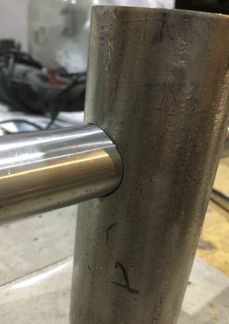

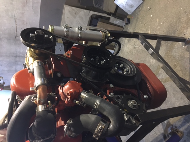

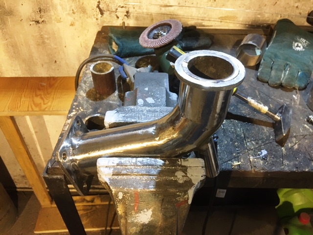

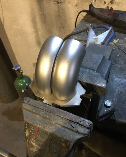

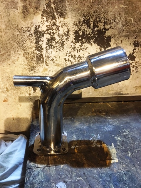

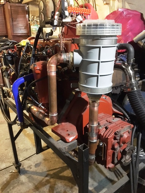

Wszystkie polery zrobione.
Czas wrócić do silnika.

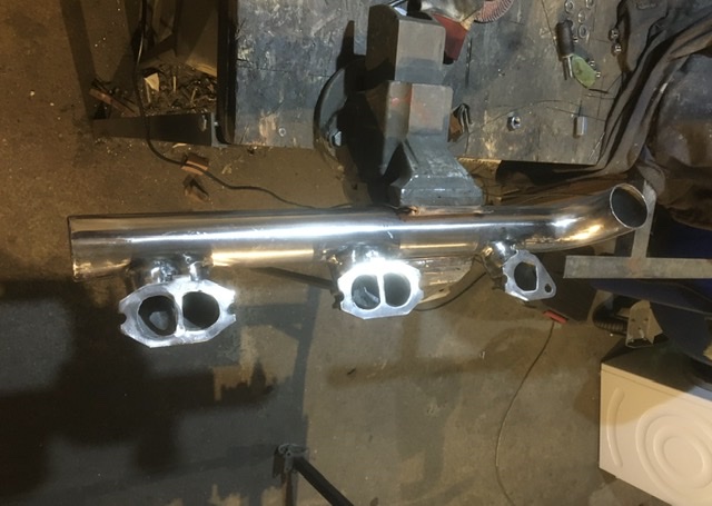

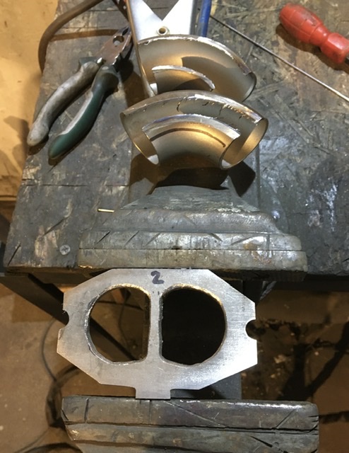

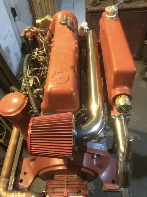

Niestety, ale oryginalny kolektor dolotowy nie pasuje do wymiennika Bowmana, więc wyprodukowałem własny. Kawałek blachy, kilka kolanek, rura 60-ka i gotowe! Oczywiście wszystko z nierdzewki. Było trochę zabawy ze spasowaniem kolanek, ale jakoś poszło. Niestety, ale tym razem pod względem wizualnym nie będzie za pięknie bo jest za dużo zakamarków i nie dało się dojść z polerką.
EFB75B08-EC95-4A32-A32E-61146C2164D8.jpeg [ 105.89 KiB | Przeglądane 12273 razy ]

Zapewne wiesz, że narzędzie żelazne może mieć wpływ na korozję stali nierdzewnej.
Za ten post autor Wojciech otrzymał podziękowanie od: reed
PostNapisane: 6 gru 2020, o 09:41
Posty: 4945
Podziękował : 894
Otrzymał podziękowań: 1959
Ale narzędzi żelaznych już się chyba nie używa? :rotfl: :kiss:
Poza tym: to nie chodzi o korozję samej stali nierdzewnej, a naniesionych zanieczyszczeń.
PostNapisane: 6 gru 2020, o 09:54
Posty: 13931
Podziękował : 1652
Otrzymał podziękowań: 2402
Imadło Wojtek nie widziałeś :)
Z linku, który podałeś...
Kontakt stali nierdzewnej jako materiału bardziej szlachetnego (katodowego) z materiałem mniej szlachetnym (anodowym) będzie powodować przyspieszoną korozję tego drugiego.
PostNapisane: 6 gru 2020, o 10:03
Posty: 4945
Podziękował : 894
No właśnie: "tego drugiego" - czyli: mniej szlachetnego - czyli: anodowego - czyli: stali "zwykłej" - czyli: zanieczyszczeń. CBDU :roll:
A żelaznego imadła - nie widziałem. Żeliwne - owszem. :oops:
PostNapisane: 6 gru 2020, o 10:12
Posty: 603
Lokalizacja: Dolny Śląsk
Podziękował : 175
Otrzymał podziękowań: 213
Tak, wiem - dzięki!
Tarcze do cięcia używam inoxowe i nie tnę nimi naprzemian inoxu i stali czarnej, to samo z papiei ściernymi itp. Jak wkręcam w imadło to daję podkładkę z tektury, ale to bardziej po to, że u nie porysować.
Stal czarna raczej przez dotyk się nie przeniesie na inox. Podczas cięcia zabrudzoną tarczą już tak.
PostNapisane: 6 gru 2020, o 10:13
Posty: 13931
Podziękował : 1652
Szczęki imadła nie są żeliwne, prawda?
PostNapisane: 6 gru 2020, o 10:57
Posty: 4945
Podziękował : 894
Nieprawda - czasem są. Najczęściej stalowe, ale i aluminiowe, plastikowe... Ale nie żelazne.

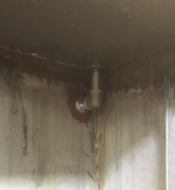

Mam pytanie o Wasze doświadczenia z korozją elektrochemiczną przy np. przejściach burtowych z A4 wspawanych w burtę z czarnej blachy (4mm, poniżej wodnicy) MIGiem, drutem przejściowym. Oczywiście póżniej dość solidne pokrycie farbami, czasem też szpachlą. Docelowy akwen ma wysokie zasolenie :-?
Część przejść osadzałem na gumę, i o te się nie martwię, bo w razie czego interwencja łatwiejsza.

W końcu dorobiłem koła pasowe do silnika. Jedno z nich ma podwójny rowek. Może dołożę jeszcze jeden alternator? Połączone są już wszystkie węże. Silnik zalany olejem i płynem chłodniczym. Zostało mi jeszcze do zrobienia podłączenie filtra wody morskiej i wspawanie króćca fi 70mm na wydechu, bo takie mam tłumiki i zamki wodne.

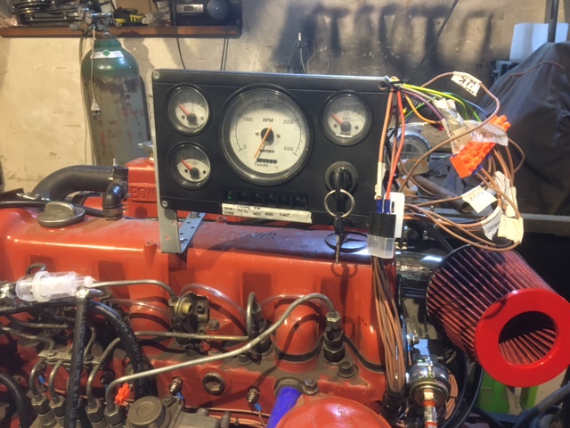

Zrobiłem też instalację elektryczną i prowizorycznie zamontowałem tablicę. Wszystkie przewody w izolacji wysokotemperaturowej i pobielane żyły.

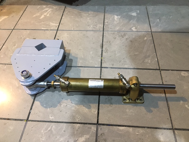

Równocześnie do tego wyprodukowałem sektor steru.
Solidny bardzo. :]
IMG_8108.JPG [ 106.12 KiB | Przeglądane 11774 razy ]
IMG_8165.JPG [ 126.14 KiB | Przeglądane 11774 razy ]

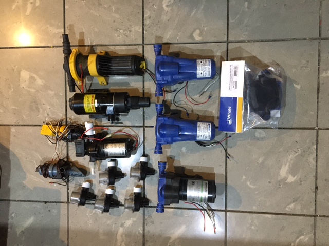

Regenerowałem również prezenty od Northmana.
Z kilku uszkodzonych takich samych pomp składałem jedną - dwie. Reszta niestety poszła do utylizacji. Na szczęście bez problemu można dokupić zestawy naprawcze. Wszystko wyczyszczone, odkażone, częściowo wymienione.
IMG_8157.JPG [ 124.61 KiB | Przeglądane 11774 razy ]

Miru, ale węże do siłownika dasz koparkowe?
Maciej Stachowicz
PostNapisane: 22 sty 2021, o 22:46
Posty: 603
Podziękował : 175
Siłownik oryginał Vetusowy to i węże dam oryginalne. :D

Ale węże oryginalne to miedź lub plastik. Mi rozszczelnił się vetusowy plastikowy tuż przy złączce, więc nie był narażony na tarcie o coś, ani nie był zagięty po zbyt małym promieniu. Zamieniłem na zbrojone o średnicy wewnętrznej 8 albo 10, można kupić naprawdę miękkie, wytrzymałość na ciśnienie to chyba minimum 10 MPa. Chyba, że przewidujesz vetusowskie do układów profesjonalnych, jeśli tak, to pewnie zanabyłeś za 20% normalnej ceny. :)
Maciej Stachowicz
PostNapisane: 23 sty 2021, o 18:57
Posty: 603
Podziękował : 175
Jeszcze nie mam węży, ale skoro piszesz że puszczają to kupię typowe hydrauliczne i dam do zakucia. Dzięki za zwrócenie uwagi.

Otwór wydechu w oryginalnym wymienniku ma około 50mm, ale do mojego silnika tłumik i zamek wodny powinny mieć co najmniej fi 75 - i taki osprzęt już dawno temu kupiłem.
Musiałem więc pogrubić rurę:
IMG_8186.JPG [ 148.71 KiB | Przeglądane 11564 razy ]
IMG_8187.JPG [ 190.74 KiB | Przeglądane 11564 razy ]
Wszystko oczywiście z grubościennej nierdzewki.
Polutowałem też rurki do filtra wody chłodzącej.
IMG_8253.JPG [ 164.92 KiB | Przeglądane 11564 razy ]
PostNapisane: 29 sty 2021, o 18:40
Posty: 2084
Podziękował : 455
Otrzymał podziękowań: 766
Ten filtr będzie na stałe na tej instalacji hydraulicznej??
Seba
PostNapisane: 29 sty 2021, o 19:36
Posty: 603
Podziękował : 175
No właśnie zastanawiałem się długo jak to zrobić i wyszło na to, że będzie na stałe z całym silnikiem, czyli też z miedzianymi rurkami. Chcę go jeszcze dodatkowo na sztywno zamocować do silnika. Giętkie połączenie będzie na dole pod skrzynią nawrotną, gdzie będzie ujęcie wody w poszyciu.
Pod filtrem rurka miedziana jest na sztywno bardzo mocno dokręcona do szkrzyni nawrotnej bo zrobiłem tan „odbiór ciepła” ze skrzyni.

No to odpaliłem Silnik!
Chodzi bardzo ładnie! :brawo:
Oczywiście nie od razu mi się udało. Po zmontowaniu wszystkiego jakiś tydzień temu była pierwsza próba. Wszystko odpowietrzyłem, zagrzałem świece, rozrusznik kręcił i nic.
Wiedziałem, że coś źle zrobiłem, ale chciałem dokończyć inne sprawy i w międzyczasie doczytałem jak się reguluje kąt wtrysku pompy, bo obstawiałem, że tu jest błąd. No i nie myliłem się. Zamontowałem pompę prawie dobrze - wałek obrócony o 180, a nawet śmiem twierdzić, że o 360 stopni. :mrgreen:
Na dwa obroty wału przypada jeden obrót pompy, Czyli po wyjęciu pompy trzeba było przekręcić ją o 180 stopni, albo wał o 360. :]
To było ustawienie zgrubne. Wszystko ponownie poskręcałem, odpowietrzyłem i silnik zaczął zaskakiwać po jakiś kilku - kilkunastu sekundach wytwarzając bardzo dużo dymu.
https://youtu.be/gvNEjQW_jNI
Przekręciłem na maxa pompę i silnik zaczął lepiej załapywać, ale to jeszcze nie było to.
https://youtu.be/g8C7c5fxKyc
Skończył mi się zakres regulacji na pompie, więc znowu odkręcanie wszystkiego demontaż pompy i cofnięcie wału o 24 stopnie. Tak jest w instrukcji. Ale liczyłem, że jak wszystko jest na zero, czyli wał i pompa to właśnie wtedy kąt wtrysku jest te 24 stopnie. Poskładałem, odpowietrzyłem i odpalił od razu!!! :brawo:
https://youtu.be/QgMtPGeE8Ss
Ciśnienie oleju bardzo dobre, czujnik temperatury działa, ale muszę zrobić kilka poprawek. Nie ma ładowania i nie działa obrotomierz. Być może jak zrobię ładowanie to i obrotomierz zacznie działać, bo sygnał jest brany właśnie z alternatora. Nie wyłącza się też oryginalny alarm ciśnienia oleju na panelu - do sprawdzenia.
No i trochę grubsza robota - lekko podcieka wymiennik chłodzenia. Już wczoraj zdemontowałem, dokładnie wytrawiłem kwasem miejsca lutowania i polutowałem od nowa. Muszę teraz wszystko wygładzić, zamontować i sprawdzić szczelność.

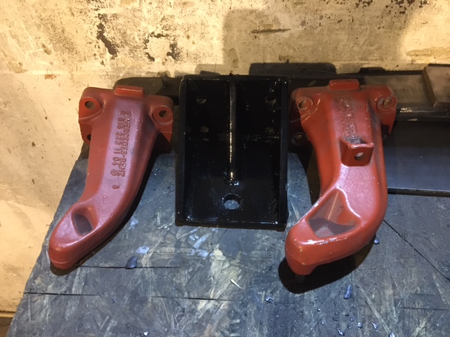

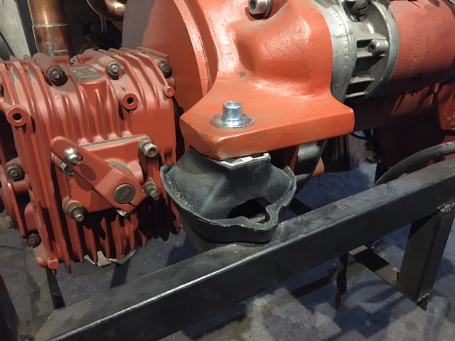

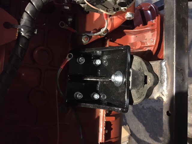

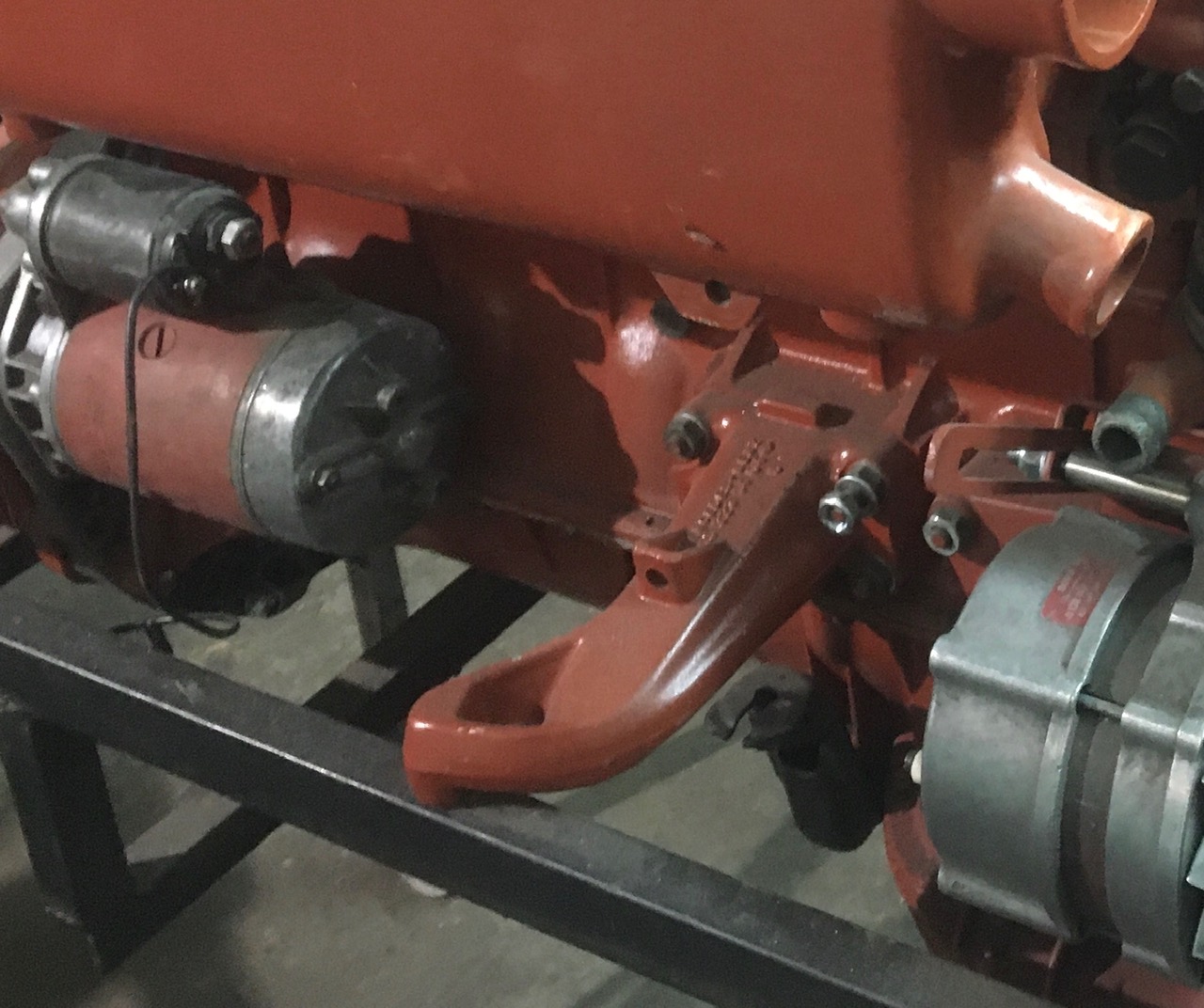

Oryginalne łapy od silnika są z jakiegoś aluminiowego odlewu, są dosyć szeroko rozstawione i miałem wrażenie, że lekko się poddały pod ciężarem silnika. Powierzchnia styku z ramą nie była równoległa. Zrobiłem więc nowe mocniejsze z blachy 8-ki. Punkty podparcia poduszek są bliżej silnika, więc i ramię wyginające jest o wiele mniejsze. Założyłem też od razu poduszki. Wygląda dobrze.
IMG_8428.JPG [ 113.13 KiB | Przeglądane 11199 razy ]
IMG_8427.JPG [ 94.17 KiB | Przeglądane 11199 razy ]
IMG_8425.JPG [ 130.62 KiB | Przeglądane 11199 razy ]
IMG_6183.jpg [ 279.09 KiB | Przeglądane 11199 razy ]
