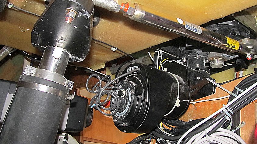

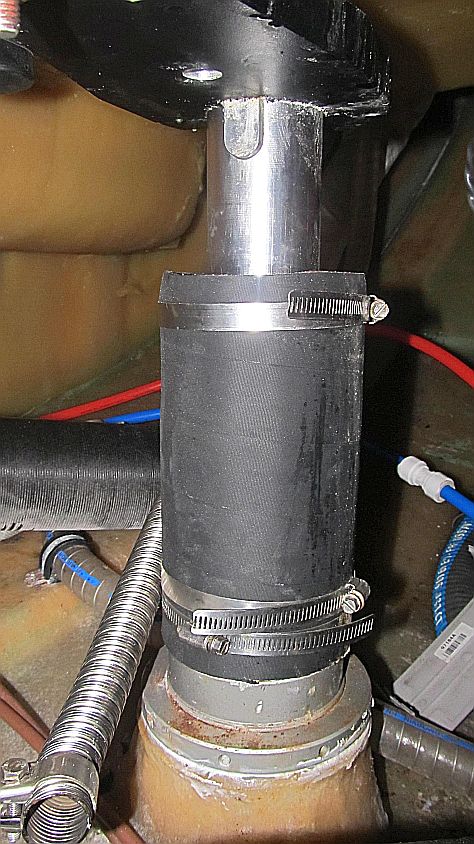

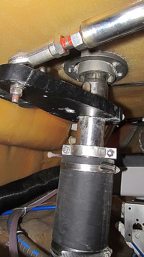

Druga sprawa to kwestia kokera, czy jest to rura, z której można bez konsekwencji wyciąć odcinek potrzebny na przymocowanie sektora, i w którym miejscu to zrobić tak, żeby woda się tamtędy nie wlewała
Patrz - u mnie jest to rozwiązane tak:
IMG_8273.JPG [ 119.39 KiB | Przeglądane 3798 razy ]
To ramię na górze to dołączenie śruby rzymskiej przenoszącej ruch z maszynki sterowej...
IMG_8901.JPG [ 123.42 KiB | Przeglądane 3796 razy ]
IMG_8900.JPG [ 143.19 KiB | Przeglądane 3796 razy ]
Może przemyśl takie rozwiązanie - kokera nie trzeba dzielić ponad jego uszczelnieniem nad KLW...
