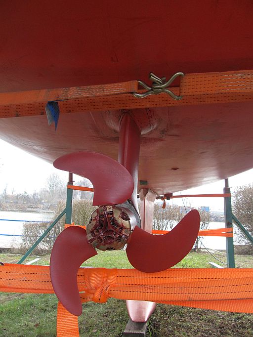

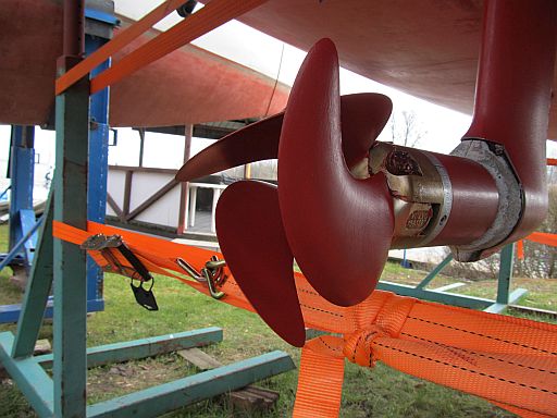

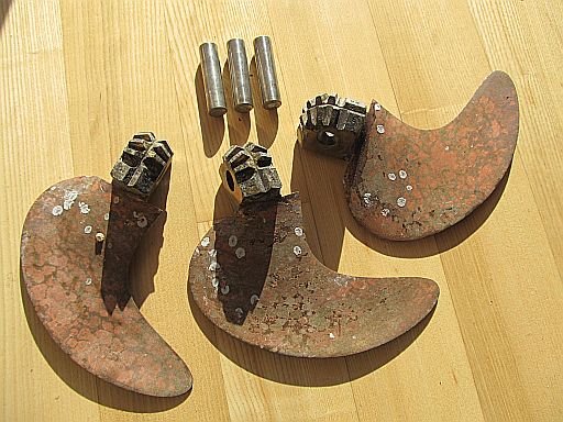

01_Anna napisał(a):
Wada...pierwsza z brzegu...kiepsko się płynie ....do tyłu.
Aniu - Rybeczko ...
Miałem na poprzednim jachcie taką śrubę:
IMG_3642.JPG [ 56.64 KiB | Przeglądane 3267 razy ]
Śruba rozlożona.JPG [ 75.65 KiB | Przeglądane 3267 razy ]
Chwalę ją do dziś pod niebiosa i taki sam kształt śruby zamówiłem do obecnego swego krążownika pomocniczego.
Jeździło mi się na tej śrubie rewelacyjnie tak do przodu, jak i do tyłu jak i hamowało się nią - tyle, że co sezon ją rozbierałem, czyściłem i smarowałem.
IMG_6017.JPG [ 69.31 KiB | Przeglądane 3265 razy ]
Nie znałem dzięki temu pojęcia "nie rozłożyła się"

01_Anna napisał(a):
To nie opinia, to fakt
Aniu - to żaden fakt.
Elementy śruby należy co sezon rozłożyć - wyczyścić i złożyć smarując...
Mnie nigdy żadna śruba składana nie odmówiła współpracy i rozkładała się zawsze ...
