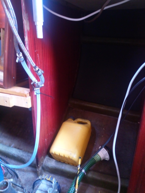

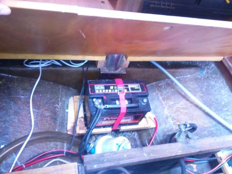

Patrząc na zdemontowaną zabudowę , przychodzą mi do głowy różne psie myśli. A może by, a może tak zastąpić oryginalny zbiornik paliwa nowym, wykonanym z kwasówki na wymiar zęzy, z normalnym dostępem, rewizją , czujnikiem poziomu.
Byłoby dla niego fajne miejsce między pilersem z zabudową kuchni, muszę policzyć objętość.
Starą zęzę można zalać betonem lub po prostu wodą, dodatkowe 120 kg balastu.
Pod blatem kuchennym, na burcie w komorze silnika marnuje się sporo miejsca. Można tam wstawić spory zbiornik lub lodówkę ładowaną od góry...
Piotruś ...
A nie podpowiadaliśmy Ci tego pomysłu czas jakiś temu ? :-P
Jeszcze na etapie walki Twojej z zabrudzonym paliwem ?
Jak dla mnie jest to najlogiczniejsze rozwiązanie...
Piotrek - mam inny pomysł - może dziwny ale lepszy.
A pomyśl Ty czy nie lepiej zrobić i założyć gdzieś nowy zbiornik paliwa ?
Rzędu np. 40 litrów w miejscu dobrze dostępnym taki, który będzie miał normalną rewizję?
Przecież to może być stokroć prostsze i zdrowsze rozwiązanie ?
O - patrzaj powyżej ...
ultimus napisał(a):
To dobry pomysł.Też mam za soba udręki ze slimakami w zbiornikach,ale zawsze byla mozliwośc ich wyjęcia i płukania gorącym karcherem.Z nierdzewki uspawać mozna dowolny kształt z króccami i rewizją.
Hi, hi, hi....
Oba posty z 10.maja - rób ten nowy zbiornik - i tak masz praktycznie sezon w plecy niestety...

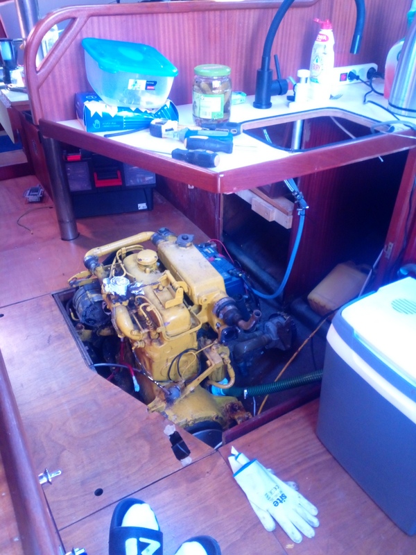

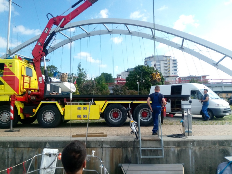

No i tak, silnik wyjechał z jachtu w około pół godziny od przyjazdu HDS-a. Wiesiu nie wyciągnęlibyśmy tego silnika we czterech za Chiny ludowe. Tzn. może wyciągnęlibyśmy, ale przy okazji zdewastowali pól jachtu.
Dobrze zainwestowane 300 zł. :)
1-IMG_20220705_094318_8.jpg [ 219.13 KiB | Przeglądane 2621 razy ]
Sytuacja wygląda tak: wieniec zębaty do wymiany, rozrusznik jednak oryginalny, poduszki silnika do wymiany.
Jeśli chcę popływać w tym sezonie muszę szukać części. Wieniec jest nakładany na gorąco, ale zamiana stronami już wcześniej miała miejsce, bo obie są zjechane.
Poduszki są dziwne, zrobię fotki, może ktoś wygrzebie gdzie takie cudo można zanabyć.
Za wymianę wtrysków, serwis pompy wtryskowej i inne drobne prace mechanicy ze stoczni zawołali przynajmniej 6 tysi. Kosmos, za to można zrobić naprawę główną.
Szukam innego fachowca z przystępniejszymi cenami.

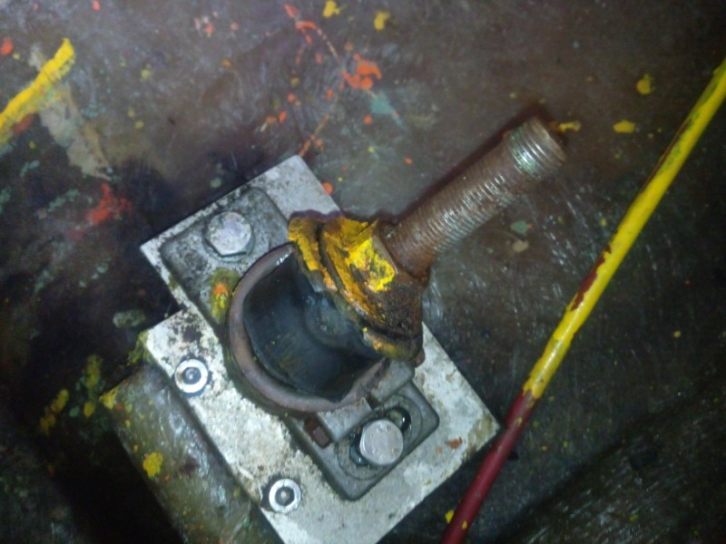

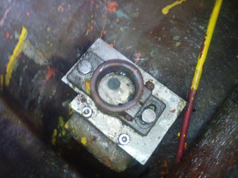

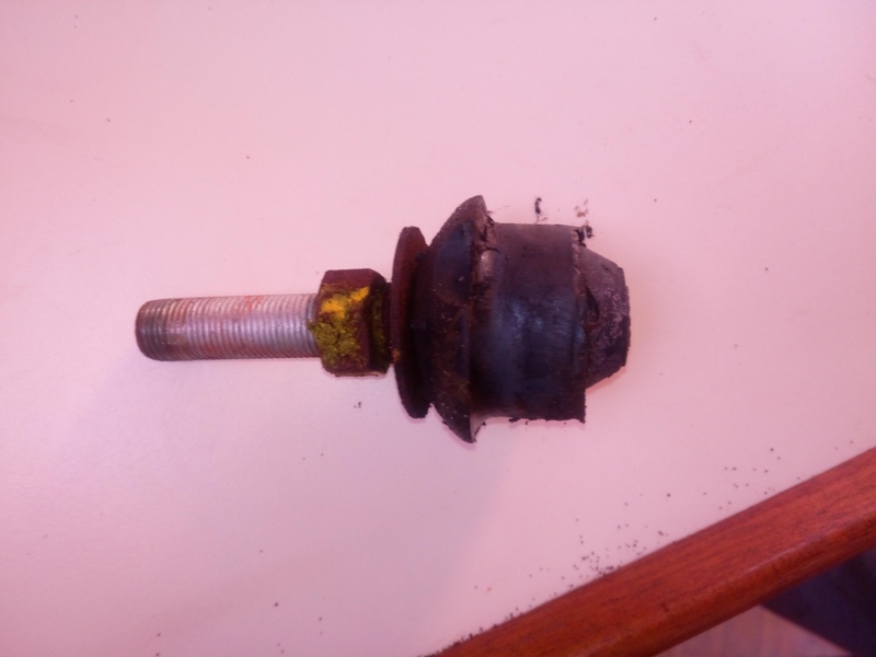

Na razie szukam takich dziwnych elementów gumowo - metalowych do poduszek silnika. Pierwszy raz widzę takie rozwiązanie, ze stanowią one demontowalny, wymienialny podzespół. Potrzebuję pomocy w poszukiwaniach.
1-IMG_20220706_070934_0.jpg [ 91.63 KiB | Przeglądane 2510 razy ]
1-IMG_20220706_062010_3.jpg [ 107.48 KiB | Przeglądane 2510 razy ]
1-IMG_20220706_061929_6.jpg [ 119.48 KiB | Przeglądane 2510 razy ]
Gwint 16 mm
Długość gwintu 66 mm
Średnica gumy w części wchodzącej w gniazdo poduszki 45 mm.

Przednie mocowanie silnika jest całkowicie inne, co powoduje, że trzeba będzie wykonać nowy postument.
Ważne jest aby gabaryty silnika pasowały. Tzn., żeby się zmieścił. Postument jest daleko mniej istotny. Dotyczy to każdego nowo wstawianego silnika. Bierze się kawał płyty metalowej ( grubość tak 10 - 15 mm), chamsko mocuje na starych miejscach, na płycie mocuje się poduszki. Gdy istnieje potrzeba, w płycie wycina niezbędne otwory - pod misę olejową lub inne. 10-15 mm róznicę wysokości posadowienia silnika można zniwelować nowymi poduszkami. Zresztą taka różnica, przy gumowym sprzęgle , nie jest jakoś bardzo straszna,
Trzeba to dokładnie pomierzyć.
Ano, trzeba. I to dokładnie, nie tak jak z 12 mm średnicy otworów na śruby rozrusznika, które w efekcie końcowym miały 13,45 mm. Bez wizyty u sprzedawcy chyba się nie obejdzie.
Też pierwszy raz takie coś widzę. Przejrzałem trochę netu i nic nie znalazłem.
Czy nie ma żadnej numeracji tej części? Byłoby łatwiej szukać.
Chyba prościej podebrać pasujące poduszki samochodowe? Zwymiarować pożądaną wysokość, mocowanie i grzebać tu:
https://superparts.pl/50860-poduszki-silnika?p=2
Allegro coś tam podpowiada
https://allegro.pl/oferta/poduszka-siln ... 8755206b9c
Piotrze, a moze zamiast rzeźbić jakieś specjalne poduszki pod silnik - kup po prostu normalne poduszki gumowe do silnika.
Masz tu do wybory dwie firmy, które mają w tej dziedzinie wszystko i przyślą Ci raczej szybko:
Wygląda na poduszkę gumowo-metalową, w której guma odeszła od metalu. Chociaż ta skręcana obejma...
Wymieniłbym na nowe o podobnej wysokości i dostosowanej nośności. Mocowanie do postumentu można łatwo zrobić. W razie W silnik nie wyskoczy z kmory :)

Bombel napisał(a):
...Swoją drogą, zastanawiam się czy renowacja ma sens. Czy nie prościej, zamiast się męczyć ze starym gruchotem, kupić inny silnik? Jaki?
Mocowanie w jachcie wskazywałoby na taki sam/podobny typ i model. Rozważyć należało by ewentualność przeróbki łoża pod np. któryś silnik Peugeota 1,9, starego klekota, bez żadnych turbo.
Silniki ogólnie dostępne. Chodziły w 206, 306, 405, Polonezie, Bokserze, Citroenach i szeregu innych. Części tanie i ogólnie dostępne. Marynizacja bez większego problemu.
Swój rozebrać na części, jeśli w dobrym stanie, to ich sprzedaż może pokryć koszty zakupu innego silnika.

Wracając do tematu, zapomniałem napisać, że otwory w rozruszniku i jego gnieździe są centryczne, czyli ingerencja producenta w budowę bloku silnika w wersji dla maszyn rolniczych z mocniejszym rozrusznikiem polegała raczej tylko na wywierceniu i nagwintowaniu większych otworów pod szpilki. Przy zastosowaniu tulejek rozruszniki są współzamienne, choć mocniejszy wchodzi "na styk".
Dzisiaj w drodze do domu pojadę do warsztatu określić zakres prac i pogadać z p. Adamem na temat terminu i orientacyjnej ceny usługi.
Teraz zbiornik paliwa...
Wczoraj wypompowałem z niego przez pobór paliwa 20 l ON lub tego, co kiedyś nim było. Po ustaniu się, na dnie jest około 2 cm warstwa białego czegoś i trochę ciemnych farfocli, które widać było w wężu podczas pracy pompy. Postaram się zebrać wężykiem od góry to co się oddzieliło od syfu i po przefiltrowaniu przez gazę będzie wykorzystane. Jeszcze cztery takie operacje i zbiornik będzie pusty.
Diecezja zapadła, oryginalny zbiornik idzie w odstawkę, po wypompowania berbeluchy wywiercę otwór gdziekolwiek, wyciągnę resztę i zastanowię się co dalej.
Na ten sezon poszukam jakiegoś innego może używanego zbiornika, byle się zmieścił do któreś z bakist i miał możliwie dużą pojemność. Po sezonie przeniosę w inne miejsce akumulator silnikowy, a w zęzie o której pisałem wcześniej zostanie zamontowany zbiornik wykonany na wymiar.
1-IMG_20220705_084909_8.jpg [ 179.74 KiB | Przeglądane 2219 razy ]
Z otworem rewizyjnym i możliwością demontażu do czyszczenia bez rozbierania połowy jachtu. Zdemontowaną zabudowę kuchni odbuduję tak, żeby była łatwa do rozmontowania, w razie potrzeby serwisu silnika.
