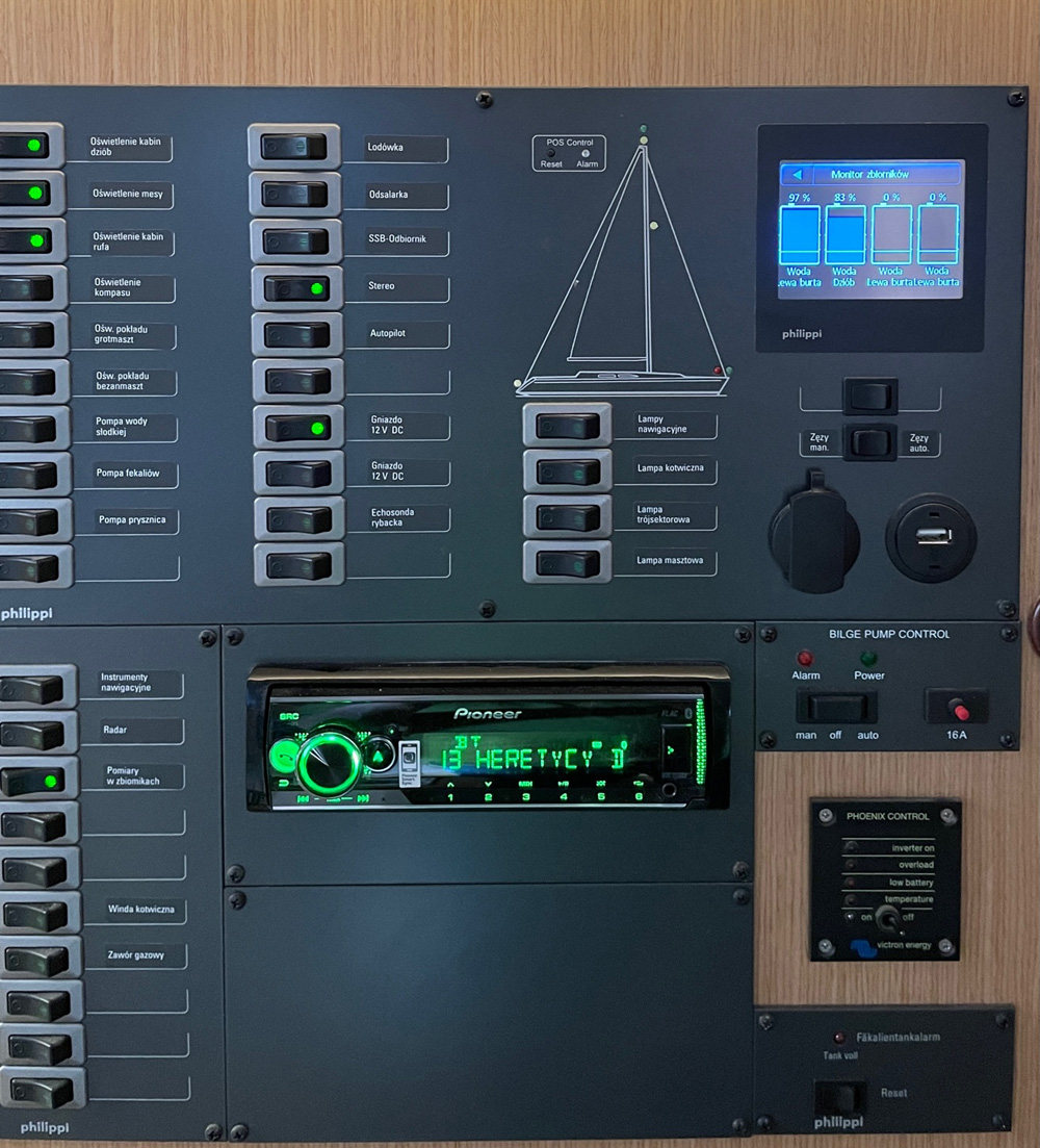

Na przykład taki panel (dziś uruchomiony :) ; te dwa puste zbiorniki opisane jako woda, to będzie paliwo):

Bardzo ładna tablica. Jaki to materiał?
Czym się różni "zęzna man" "zęza auto" od "bilge pump"?

Fabryczne moduły Philippi.
Inegralny zbiornik paliwa dzieli zenzę na trzy czesci: dwie głębokie (duża pod silnikiem i mała na dziobie) i płytka (centralnie - to przedział akumulatorowy); w głębokich zenzach są dwie niezależne elektryczne pompy; oprócz tego w tylnej alarm poziomu wody (głośny tak, że obsługa mariny słyszy jakby co), a ponadto pompę fekaliów można przestawić zaworami na pompowanie wody z przedniej. Manualna pompa uruchamiana z kokpitu (Gusher 30).
Ale dość tego - to wątek Kurczaka; no chyba, że ma to Go inspirować do komplikowania Don Kichotowych instalacji jachtowych :D

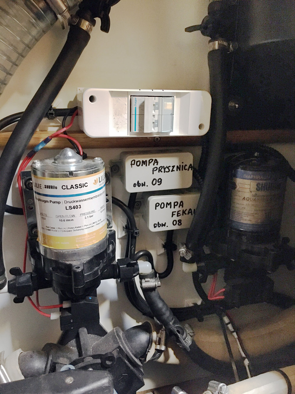

Pomysł na kolejną komplikację.
Zasilania w wodę: dwie równoległe pompy wody, z przełącznikiem zasilania i możliwością odcięcia/przełączenia obwodu.
W razie awarii pompy układ pozostaje sprawny, a uszkodzoną pompę wymieniamy lub naprawiamy przy okazji.

Napisze tak ...
Pływam obecnym jachtem szósty rok - wożę ze sobą dublety chyba wszystkiego - pompy wodnej także, ale ... nie w formie zamontowanej drugiej - równoległej pompy, tylko po prostu drugiej pompy wożonej w pudełku, którą to pompę - jakby padłą obecna (odpukać) - to po prostu kosztem kwadransa pracy wymienię na drugą.
Która to wersja wydarzeń wydaje mi się prostsza - mniej skomplikowana - niż w/w koncepcja dwóch pomp, które dodatkowo przed zimą trzeba obie odwadniać.
Nie wiem - ja optuję za wersją pompy zapasowej wożonej w bakiście.

W zapasie mam rzeczy, których nie da się, lub nie ma sensu montować równolegle (rozrusznik, alternator, radio itp itd). Pompę można było postawić rownolegle (było miejsce i oprzyrządowanie), więc została zamontowana. Odwadniana jest tylko ta używana w sezonie (nb. odwodnienie instalacji opartej na wężach elastycznych nie jest specjalnie upierdliwe - jedynie zrzucenie wody z bojlera wymaga trochę gimnastyki, bo nie opróżniam go do zenzy).
Nie twierdzę, że równolegle pompy to lepsze rozwiązanie niż wożenie zapasu, ale jest tu ważny aspekt: żeńska część załogi ma pewność dostępu do bieżącej wody na jachcie, a jak wiemy, rzeczy psują się zawsze, gdy nie powinny, a więc np. w porcie pod dłuższą nieobecność „głównego naprawiacza”. Każda inna awaria nie stanowi wtedy problemu (porting nie wymaga silnika, żagli, komunikacji…), ale brak bieżącej, ciepłej wody to dramat :-o.
