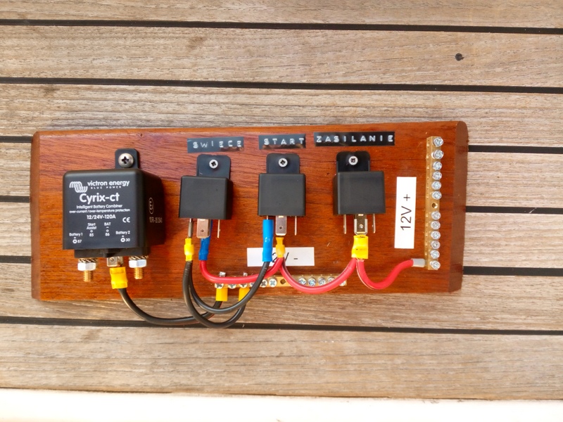

Długi pracowity łikend z głowy, dzisiaj trzeba zrobić kabelkowe zakupy, bo wczoraj prace z tego powodu stanęły...
Taki panelik wczoraj popełniłem, jest okablowany, wystarczy tylko podłączyć świece żarowe i rozrusznik.
1-IMG_20220816_073833_3.jpg [ 220.58 KiB | Przeglądane 2503 razy ]
Dodatkowo zamontowałem dwie szyny, do których będzie można podłączać dowolne urządzenia, zasilane w momencie włączenia zasilania silnika, czyli tzw. "+ po stacyjce" a w moim przypadku "+ po włączniku", ponieważ zamiast stacyjki jest włącznik-przycisk. :D
Piotrze, bardzo elegancko tę tabliczkę zrobiłeś !
