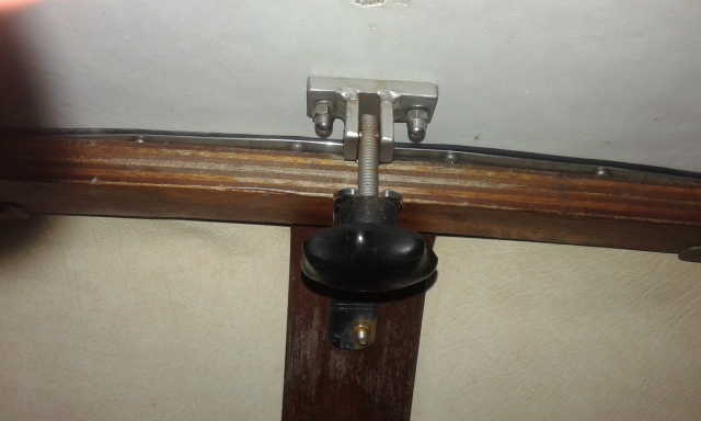

Obecnie forluk zamykany jest przy pomocy gwintu przymocowanego do dekla i zaciąganego plastikowym "motylkiem", w którym jest zatopiona nakrętka. I to nie jest problem sam w sobie.
Ten stanowi druga część tego "patentu" czyli nierdzewny płaskownik przymocowany do oprawy luku i zakończony widełkowym wycięciem, w które wchodzi tenże gwint. Tan kawał blachy wystaje dobre 5 cm w światło otworu.
Dziw, że nikt sobie jeszcze krzywdy o to badziewie nie zrobił. Przynajmniej za moich czasów. :D
Dodatkowo podczas dociągania "motylka" blacha się poddaje i nie da się dekla dobrze uszczelnić. Przez to przy fali przelewającej się przez dziób na koi dziobowej bywa nieco mokro. :-(

Obecnie zamknięcie forluku wygląda tak:
20190921_103342.jpg [ 93.55 KiB | Przeglądane 3403 razy ]
20190921_105720.jpg [ 78.05 KiB | Przeglądane 3403 razy ]

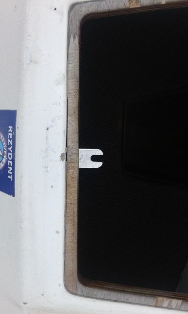

Niestety nie da się zastosować klamek do mojego luku. Trzeba szukać innego rozwiązania. :)
PostNapisane: 23 wrz 2019, o 08:43
Posty: 1157
Podziękował : 442
Otrzymał podziękowań: 416
Uprawnienia żeglarskie:

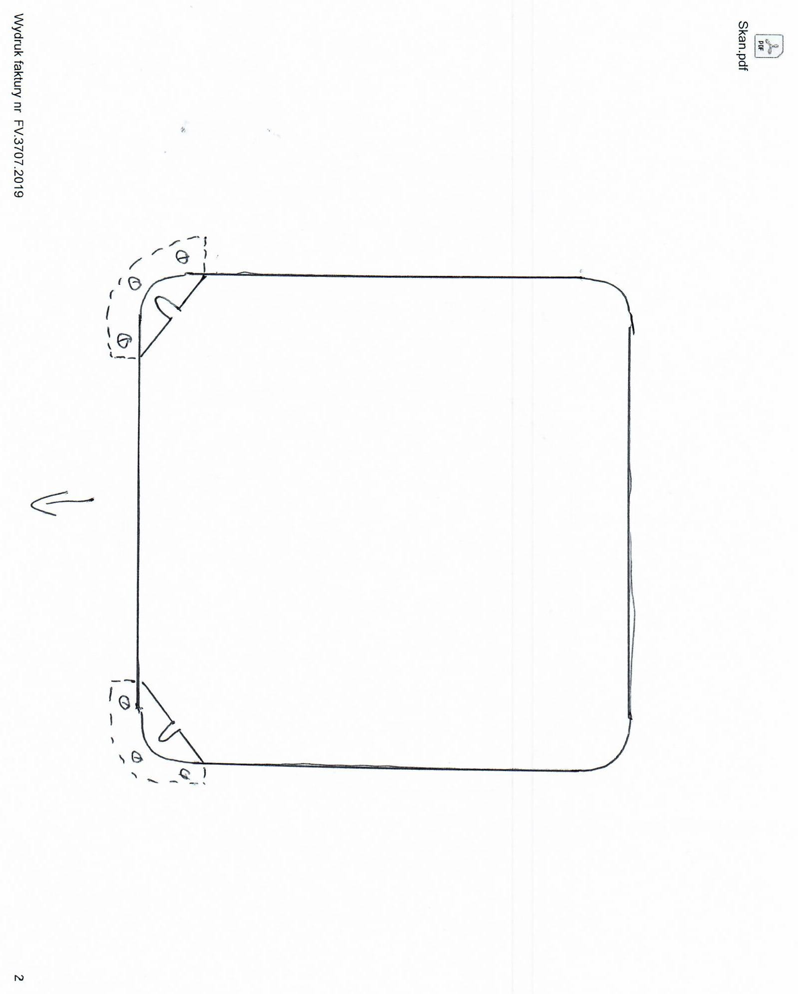

Ze zdjęcia wynika, o ile kumam, że ten rozwidlony zaczep pokrywy, który włazi w światło luku, znajduje się tuż przy przedniej ścianie nadbudówki i tam oraz do sufitu, jest zapewne przykręcony.
Czy jest możliwe, aby ten zaczep przymocować obrotowo, co pozwalałoby go, po odkręceniu śruby zamykającej pokrywę, przekręcić o powiedzmy 90 stopni i w ten sposób "usunąć" na bok z otworu włazu ?
To pomysł doraźny, bo rzeczywiście takie okucie sterczące w środku otworu nie wygląda ani zachęcająco ani bezpiecznie.
Drugim rozwiązaniem mogłoby być użycie zamiast jednej centralnej śruby - dwóch śrub, ale umieszczonych w narożnikach otworu luku.
Zaczepy o jakich myślę, mogłyby mieć postać blachy z przecięciem na śrubę, ustawionej pod kątem 45 stopni, w samym narożniku luku i przykręconej do sufitu.
Wprawdzie zaczepy byłyby dwa, ale za to ich usytuowanie w miejscach bez porównania mniej eksponowanych nie powodowałoby aż takiego ryzyka zaczepienia o cokolwiek.
Wiąże się to z pewna przeróbką luku, ale jest to robota wykonalna i nie specjalnie wyrafinowana.
Naturalnie najlepszym wyjściem - byłby zakup nowego luku, który ma centralną zawiasę samohamowną i regulowaną - ale to już inne pieniądze i inna robota.

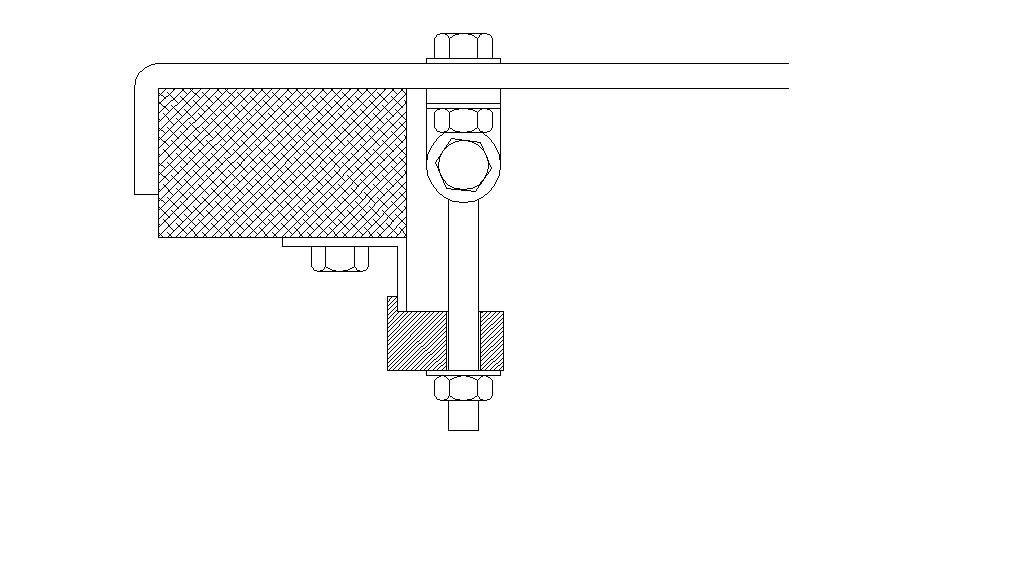

Innym doraźnym rozwiązaniem jest zamontowanie takiego płaskownika na zawiasie.tzn obecny można uciąć na równo z listwą drewnianą i zostawić jako wzmocnienie a z jakiegoś długiego zawiasu zrobić mocowanie uchylne. Po odkręceniu sam by opadał lub można pokusić się o jakiś zatrzask (klik) .
Link czysto poglądowy
http://bakista.pl/osprzet-i-wyposazenie/1949-Zawias-A2-133x28-2010000012321.html
Kurczak wiercić lubi,inne narzędzia też mu są znane więc godzina roboty i oryginalna gałka zostanie. :D
A temat szczelności załatwić większą i bardziej miękką uszczelką.

PostNapisane: 25 wrz 2019, o 06:37
Posty: 14396
Podziękował : 1966
Otrzymał podziękowań: 2056
zaczepy.jpg [ 90.46 KiB | Przeglądane 3126 razy ]
Na szybko. Takie zaczepy z blachy będą przykręcone do drewnianego obramowania luku.
Faktycznie proste rozwiązania są zazwyczaj najlepsze. :)
Nie ograniczy to zbytnio możliwości korzystania z luku a pozwoli mocno dociągnąć dekiel.
Podesłane wyżej są fajne, ale ja potrzebuję coś z gwintem. Dekiel, żeby był szczelny musi być mocno dociągnięty. Na tyle mocno, ze obecny wspornik tego nie zapewnia. Dość gruba, nierdzewna blacha się poddaje w miarę dokręcania.
