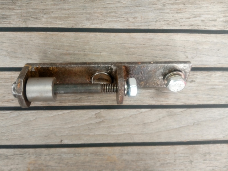

Ostatnio nie miałem chęci na pisanie, zasadniczo nic nie idzie tak jak zaplanowałem. Kupiłem sobie wędkę, gumki i łowiłem sandacze...
Na dzisiaj jest zaplanowane przystosowywanie łap silnika do jego ustawienia w osi wału. Miało to być zrobione wcześniej, ale raz, że pogoda dawała popalić, dwa, że ciągle wychodzi coś co wynika z zaszłości, zajmuje czas i generuje dodatkowe koszty.
Dość napisać, że umocowanie porządnie alternatora zajęło mi kilka godzin pracy i niezliczoną ilość demontaży i montaży. Do tej chwili nie jestem pewien czy jest OK, nie mam czym sprawdzić prawidłowości ustawienia bieżni kół pasowych.
Ktoś, kto przy tym grzebał wcześniej stosował zasadę brechy i młotka, dużego młotka. Ponieważ alternator blokował się o śrubę mocującą i nie dawał się zawiesić we wsporniku, po prostu wygiął ten wspornik. A ja głupi zleciłem jego wyprostowanie i wykonanie "fasolek regulacyjnych", żeby można było przesuwać alternator przód-tył względem pozostałych kół. Teraz nie jestem pewien, czy koło alternatora nie będzie pod kątem względem pozostałych. Ale po podszlifowaniu śruby wspornika i korpusu alternatora przynajmniej da się regulować napięcie paska. :)

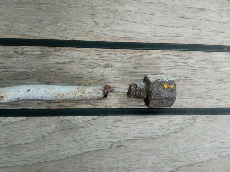

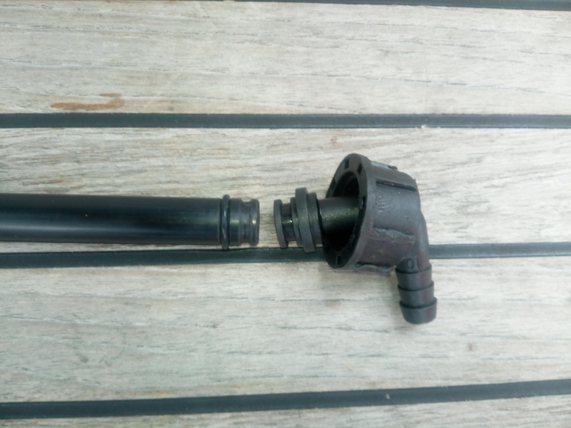

Wczoraj silnik miał być definitywnie gotowy do odpalenia, jednym z punktów była kontrola szczelności zbudowanej od podstaw linii paliwowej, która jest szczelna w 100 %, co z tego jak z powrotu lała się ropa do zęzy. Horror. :twisted:
Okazało się, że pękła rurka wyprowadzająca powrót z trójnika do przewodu elastycznego. Zadanie na dziś - znaleźć fachowca, który dorobi nowy element. Całe szczęście, że to typowe rozwiązanie pochodzące z hydrauliki siłowej... :)
1-IMG_20220820_082905_8.jpg [ 206.49 KiB | Przeglądane 3928 razy ]
Jeśli uda mi się to dzisiaj ogarnąć ponowna próba szczelności, posprzątanie zęzy i można odpalać silnik.

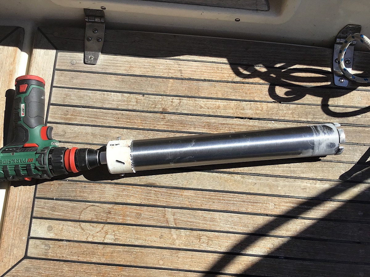

U siebie przeskoczyłem (rozwiązałem) problem, który fachowców przerażał
na tyle, że nie chcieli nawet zespawać 2 narzędzi, tak aby zwykłą wiertarką
napędzać otwornicę diamentową.
Robota została wykonana we własnym zakresie.
Stara pochwa wału śruby już jest (po 2,5 dnia wiercenia) wyjęta.
Jutro mógłbym zacząć składać ale…
czekam na tokarza, gwint M52 na pochwie wału.
Piotr, spróbuj sam, popytaj sąsiadów w Marinie…
