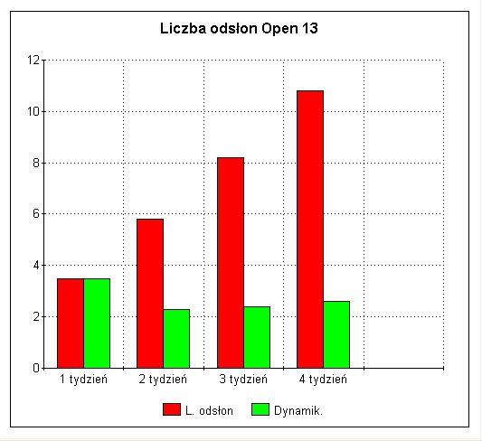

Tytułem refleksji,
pozwoliłem sobie odnotowywać
tygodniowe wartości aktywności tego tematu,
naniosłem je na wykres (w tys.) i przedstawiam poniżej:
Wykres.jpg [ 48.7 KiB | Przeglądane 5339 razy ]
Wygląda na to, że się rozwija i warto to kontynuować! :lol:

Daj sobie spokój z wykresami tygodniówek:

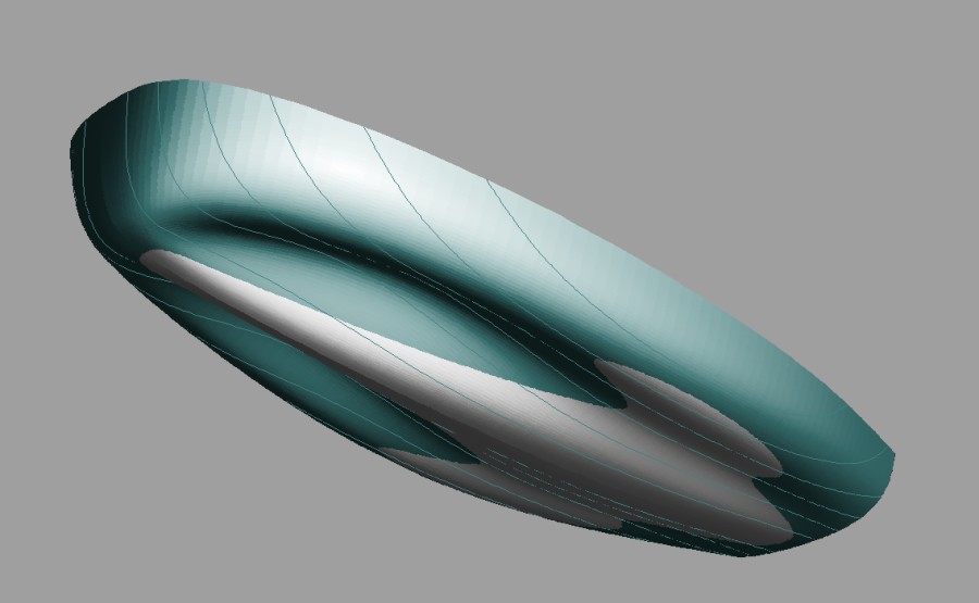

Poduszkę ma bojka z dziurką pod wodą. Napełnia się tylko część objętości.
Praca wody na łuku - odniesienie do zakola rzeki - pod brzegiem zewnętrznym
nurt jest szybszy niż w środku zakrętu.
A zwężenie węża ogrodowego podczas podlewania?
No, no... potencjał... Ale jak to wyrzeźbić?? :roll: :lol:
ps. stat. była tylko przez miesiąc

Takie statystyki to o kant...
Jedna połowa patrzy i nic z tego nie rozumie,
druga połowa udaje, że zajarzyła,
trzecie połowa jarzy, ale nie daje wiary,
czwarta połowa daje wiarę, ale się nie zna,
piąta połowa wszystko wie lepiej;
i nie da się wciągnąć w dysputy dyletantów.
No i są w końcu są tacy
co to im w głowach latają ajnsztajny;
...i to im teraz robisz dobrze. :D
Tych z "piątej połowy" znam najlepiej;
byli przy Fafiku, Dzidziu Maru, Betotronie, PIP'ie, ...
i są do dzisiaj - niezmienni:
trzymają wartę nieomylności. :roll:

Jak dla mnie to fujjj... Z łodkami, jak z kobietami, nie lubię wklęsłych cycków ;) :mrgreen:
Powietrze nie zachowuje się, tak jak autor kadłuba sobie wymyśli. Jak zabraknie go w takim wklęsłym cycku, to ten cycek zadziała jak przyzsawka i wyhamuje taką łódkę.
Chyba że, dziurką w cycku i pompką dostarczysz brakującego powietrza.
Muflon 7.jpg [ 46.96 KiB | Przeglądane 5734 razy ]
Przy dłuższych "rynnach" nic się nie zabombelkuje. :roll:

Mnie zastanawia ile potrzeba energii aby "zassać" wodę w te rynny.

Póki co, przy 15 cm zanurzenia (jak na rys.), wyporność wynosi 185 kg.
I odpowiednio:
16 - 218
17 - 253
18 - 290
19 - 328
20 - 369
Czyli jest duży zapas.
Masa kadłuba max. 100 kg.

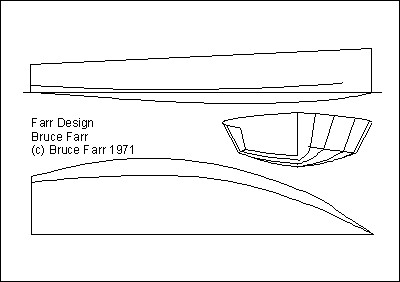

wychodzi że taka International 14 albo Cherub mogą być tu wzorem...
Noo,w Cherub'ie znalazłem rysunek kadłuba samego Bruce'a Farra:
ldwg-farr.jpg [ 20.81 KiB | Przeglądane 5577 razy ]
Ciekawe jakby dzisiaj narysował taką łódkę?
ps. już wtedy tworzył komputerem

Jak by teraz narysował nie wiem...
Przyglądam się projektom Uffa Foxa z lat 30-50 poprzedzającym I14 w wersji współczesnej - wszystko się zmieniło głównie zmniejszenie powierzchni zmoczonej kuuupa żagli, dwa trapezy, genaker... Podobnie wygląda dziś Cherub. :DD
Aaa i balkony do balastowania.

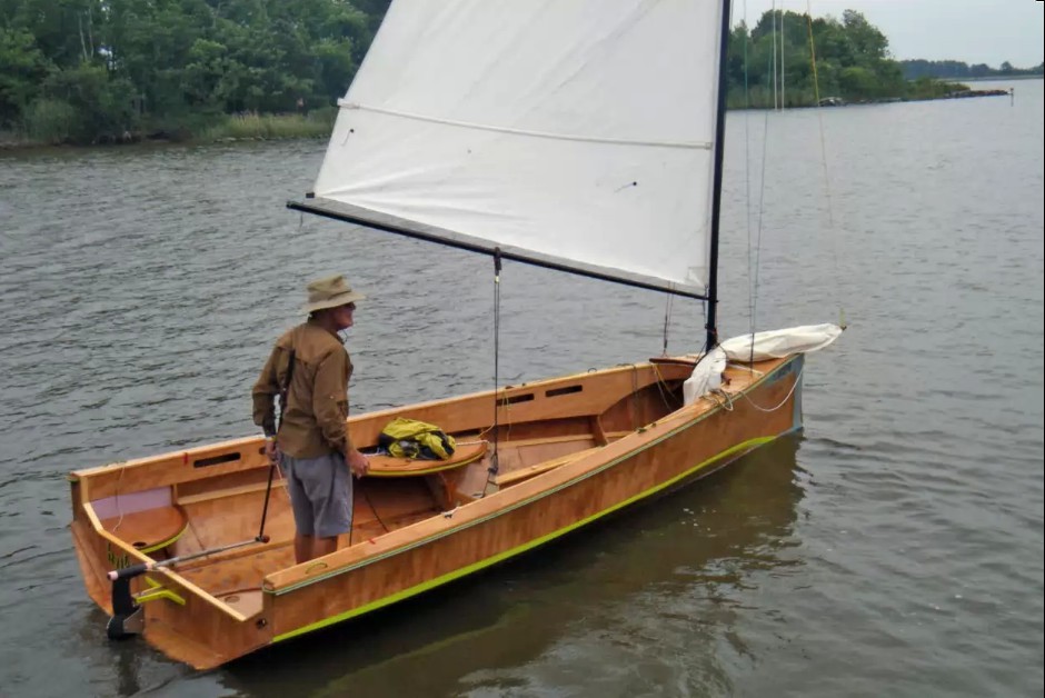

Mnie zaimpomował budowniczy tej łodzi:
Haiku_sailing.jpg [ 116.59 KiB | Przeglądane 5395 razy ]
"Haiku" był wyjątkiem od faceta w górę od Florydy. To zaczęło jako łódź pikniku. Wysadź zdjęcie w powietrze i widzi okrągłe siedzenia dla cieszenia koktajli w tylnych kątach poprzecznicy i w śródokręciu. Projektowanie stało się bardziej charakterystyczne w procesie projektowania i było niezmiernie klinem ukształtowanym z bardzo pięknym ukłonem. Tylne sekcje są bardzo szerokie, znów ułatwić zachód słońca wieczora udzielający bez pomieszania szyków. Rusztowanie jest ustawione bardzo daleko naprzód, więc uczestnicy libacji nie muszą zaniepokoić się o konwersowaniu przez rozkwit z okryty płatkami główny. Konstrukcja jest podwójną sklejką grzbietu, z gruntownym panelem 9mm grubym i dwoma bocznymi panelami o 6mm. ;)

Mnie zniechęca tłumaczenie... :DD
Kształt kadłuba przypomina m in jedną z łódek micro projektu J. Sieradzkiego.
Ale chyba Marianowi nie spodoba się szeroka rufa... ;)

Tu jest oryginal:
"Haiku" was a one-off from a fellow up from Florida. It started off as a picnic boat. Blow up the photo and one can see the round seats for enjoying cocktails in the aft transom corners and amidships. The design got racier in the design process and is extremely wedge shaped with a very fine bow. The aft sections are very wide, again to facilitate evening sunset socializing without upsetting the apple cart. The rig is set very far forward, so revelers don't have to worry about conversing over a boom with flaked main. Construction is double chine plywood, with the bottom panel 9mm thick and the two side panels at 6mm. :D
Te łuki podmasztowe... :roll:
