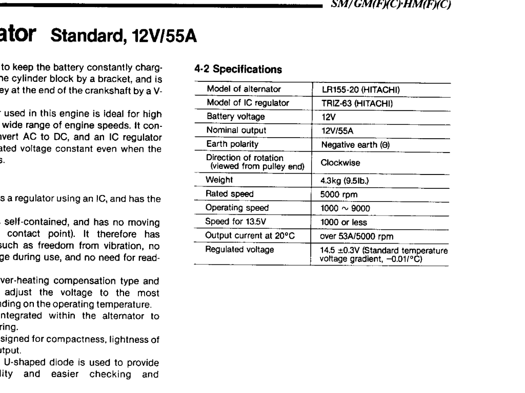

PostNapisane: 30 lis 2016, o 09:31
Posty: 1636
Podziękował : 273
Zakładając, że kręcimy silnika do obrotów maksymalnych albo alternator przystosowany do wysokich obrotów.
Albo?
Jak się to rozwiązanie spisuje?
Próbowałem kupić na ebayu takie coś firmy Sterling, co podłączone międzu alternatorem a akumulatorami udoskonala proces ładowania.
Nowe > 300€
Metod jest sporo, warto ten temat zgłębić.
Pozdrowienia
Andrzej
Komentarz: Dane alternatora
image.png [ 158.3 KiB | Przeglądane 5959 razy ]
Komentarz: Diagram
image.png [ 93.64 KiB | Przeglądane 5959 razy ]

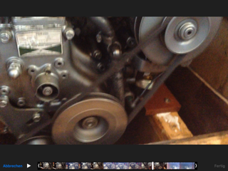

PostNapisane: 30 lis 2016, o 09:41
Zwykły samochodowy alternator ma przełożenie trochę odwrotnie, około 2:1 co za tym idzie pracuje w zakresie od 500 do 3000 obr/min. Disel łódkowy ma trochę niższe obroty. Mój volvo penta maksymalnie kreci 2500 obr/min. Jedzie się zazwyczaj na 3/4 czyli około 2000 co na alternatorze daje okolo 5000. Trzeci sezon jest ok :roll:
Przy alternatorze mam koło pasowe o średnicy większej niż alternator około 15 cm a to dlatego że mam koło zamachowe o takie o ....Obrazek
PostNapisane: 30 lis 2016, o 09:52
Posty: 1636
Podziękował : 273
Nie widzę :-(
Søren Kierkegaard:
PostNapisane: 30 lis 2016, o 10:00
Koła zamachowego nie widzisz? To wielkie okrągłe z rowkami na pasek :roll:
PostNapisane: 30 lis 2016, o 10:23
Posty: 1636
Podziękował : 273
No to zdjęcie z Libry ( nie jest niebieskie i nie ma znaku zapytania ;) )
Komentarz: Yanmar w ruchu
image.png [ 114.8 KiB | Przeglądane 5938 razy ]

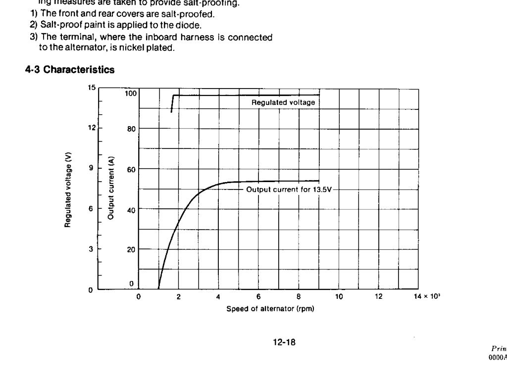

Mam doświadczenie z Yanmarami i Kubotą. Renault już nie pamiętam.
Startując na wolnych obrotach lampka ładowania świeci się aż przekroczę 1000-1100 1/min.
Ładowanie akumulatorów prądem powyżej 10A przy wyższych obrotach (diagram powyżej).
Pierwsze 5 minut pracy dieselka powinno odbywać się na najniższych obrotach.
Czyli to się trochę gryzie.
Yanmary są oryginalne, przeznaczone na jachty.
Jak Micuś zauważył, trzeba sobie trochę pomóc.
Ja podwyższam obroty do 1100 i mam ładowanie świadomie łamiąc regułę wolnego startu.
Pozdrowienia
Andrzej
Wystarczy delikatnie przegazować co by się alterek wzbudził. Ze zdjęcia widać przełożenie 1:1,5 . Wolne obroty to około 600 z czego na alternator będzie okolo 400. Alternator musi mieć chociaż 500 obrotów bo to prądnica 3 fazowa. :roll:
