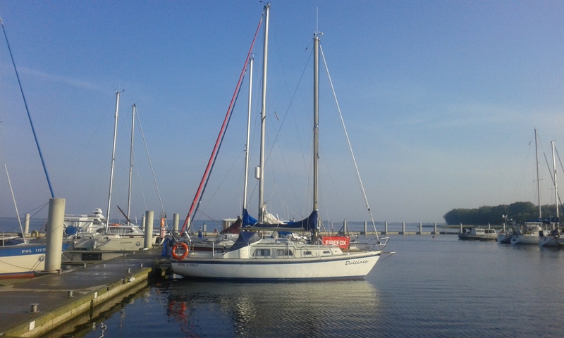

Kurczak, masz zdjęcia z Dulci?
Pod żaglami? Z kokpitu?
