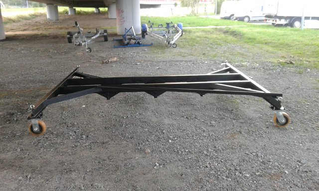

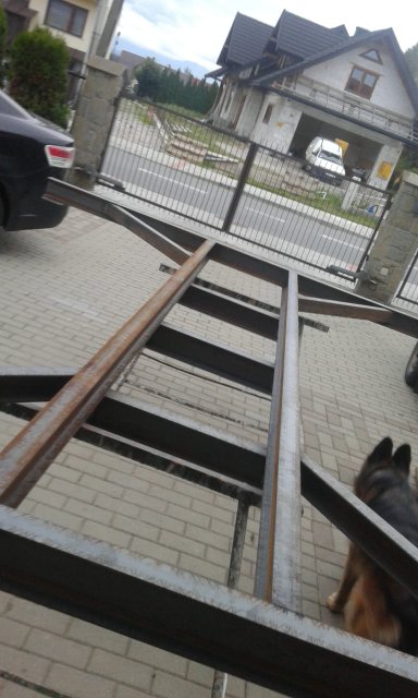

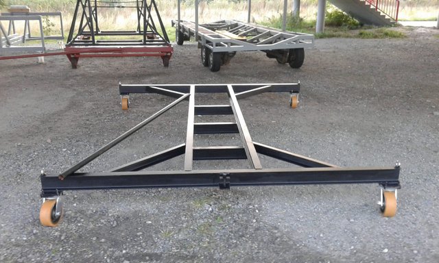

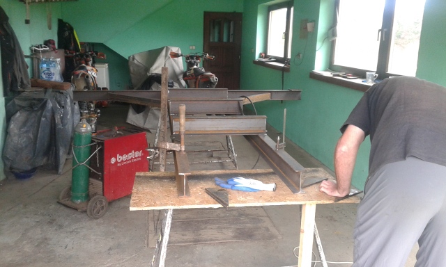

Za mną a właściwie za nami pracowity łikend + :)
W piątek w ciągu 12 godzin, według wcześniej opracowanego projektu, w nowotarskim warsztacie mojego ulubionego górala Zbyszka powstało mobilne łoże do zimowania Dulci. :D
Pracowaliśmy nad nim od rana do wieczora, ostatnie spawy Zbyszek wykonywał już po ciemku. Łoże jest bardzo solidne, wykonane z dwuteowników 120/60, dodatkowo wzmacniane zastrzałami z grubych płaskowników. Ma wymiary 300 x 280 cm.
Wieczorem długo kombinowaliśmy jak załadować na przyczepę coś tak szerokiego. Stanęło na tym, że wybudowaliśmy konstrukcję umożliwiającą przewóz łoża pod kątem około 45 stopni. Dzięki temu nie wystawało tak mocno poza obrys Fiata Doblo, którym ciągnęliśmy przyczepę.
Wcześnie rano okrężną drogą celując w autostrady i drogi ekspresowe wyruszyliśmy we trójkę: Zbyszek, Damian (Juziu) i ja do Kołobrzegu. Bez problemów, po pokonaniu 800 km późnym popołudniem dotarliśmy na miejsce. Po rozładowaniu łoża i przykręceniu kół trzeba je było jeszcze pomalować, co kończyliśmy już przy świetle latarki opieprzani przez Zbyszka za malarskie niedoróbki. :D :lol:
Wieczorem, dojechanych jak konie po łesternie Dulcia ukołysała nas do snu.
Wcześnie rano szybka kawcia, siku i operacja powrót do domów. :D

Nie wiem wprawdzie ile waży Dulcia, ale te kółka na przesadnie mocne nie wyglądają...

Na zdjęciu. :D
Przy bliższym poznaniu zyskują. Każde waży około 20 kg, podstawa wykonana z blachy 12 mm, widelce z "6" dodatkowo profilowanej dla zwiększenia sztywności. Osie fi przynajmniej 16 mm. Same koła -to odlew żeliwny.

A ile nosi jedno katalogowo?

1,5 tony ale moim zdaniem to ostrożny szacunek z dużym marginesem bezpieczeństwa. :)

No, 6 ton na Dulcię z pewnością starczy. Ale wymiar kółek praktycznie uniemożliwia jazdę po nieutwardzonym podłożu...

Łoże jest duże a to powoduje złudzenie co do faktycznych wymiarów kółek. Mają 25 cm średnicy. :)
W Kołobrzegu łódki jeżdżą po terenie utwardzonym kostką brukową/asfaltem.

Konstrukcje były uzgadniane pod względem transportu na plac zimowania z bosmanem
To wózek dla L.A.

Kurczaku, ja chcę odkręcać koła na zimę i lato.
Podstawa stanie na deskach.
2 lewarki hydrauliczne i podniosę 1 cm.
Zimą obciążenie na łożyska a latem zachęta dla złodziei.
Taki klimat...

Łoże nie będzie stało na kołach ale o ich odkręceniu nie pomyślałem. Masz rację, lepiej złodzieja nie kusić, zwłaszcza, że koła tanie nie były...

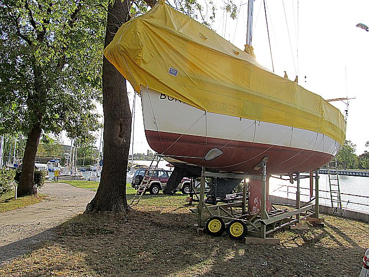

Co do kół do łoża to przebijam:
Masz Tomek lekką łódkę to i kola takie wystarczają.
Poza tym Wy te jachty przetaczacie a my nie.
U nas dźwig wyciąga jacht na miejsce ich zimowania, więc my łoża mamy - po wyciągnięciu jachtu - nieprzestawialne a jedyne co musimy to dobrze je wypoziomować na zimę przed wyciągnięciem jachtu.
Zdjęcie0138.jpg [ 156.4 KiB | Przeglądane 5389 razy ]
A do przetaczania łoża po terenie - w wersji nieobciążonej - mam przykręcane - w środku ciężaru łoża - dwa koła od Nissana MICRY.
Po postawieniu łoża w miejscu zimowania jachtu zdejmuję kola i poziomuję łoże.

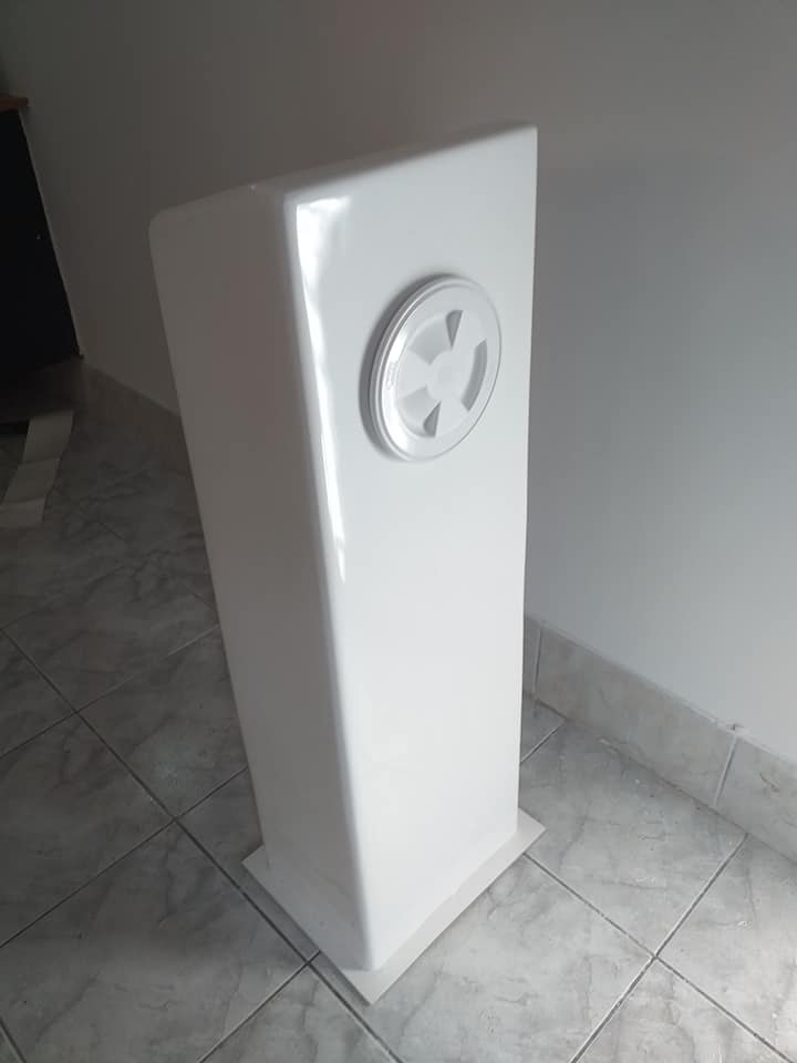

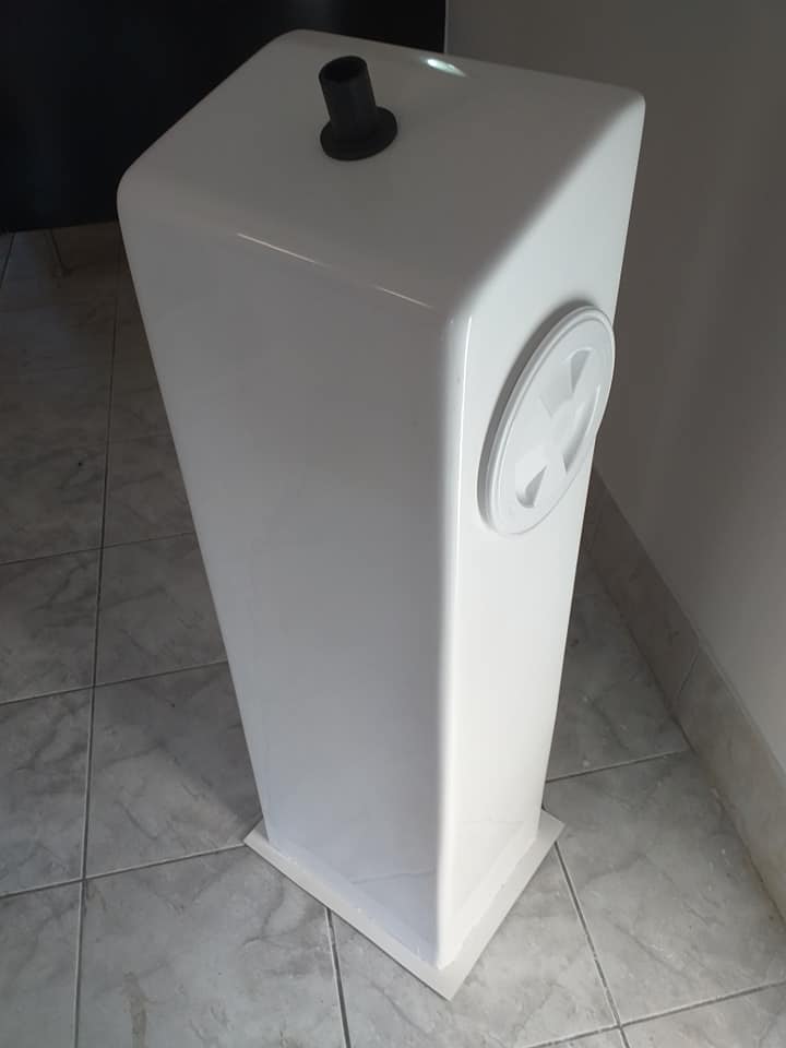

Wracając do spraw technicznych na SF jest wątek dotyczący kolumn sterowych. Wczoraj pojawiło się tam coś takiego.
70781746_523643281795909_7706096598123544576_n.jpg [ 26 KiB | Przeglądane 5245 razy ]
71561670_523643115129259_4118790915793879040_n.jpg [ 23.78 KiB | Przeglądane 5245 razy ]
Kolumna wykonana z laminatu do hausbootów lub innych tego typu pływadeł. Cena atrakcyjna (600 zł.). Może warto się zastanowić nad takim rozwiązaniem ?
Choć na dzień dobry nie pasuje mi nachylenie górnego panelu. Nie wiem czy po wmontowaniu w pulpit plotera będzie on dobrze widoczny dla sternika. Przekrój poprzeczny to 30X20 cm.

Kurczaku, w czasie gdy ster przejmuje autopilot warto obrócić ploter do zejściówki, tak aby był widoczny dla „oficera wachtowego” (ironicznie ;) )
Czyli stopka plotera na „coś” obrotowego.

Takie coś w małym kokpicie? Makabra.
PostNapisane: 1 paź 2019, o 07:56
Posty: 3857
Podziękował : 441
Otrzymał podziękowań: 754
Można stać na jednej nodze, wtedy wchodzi dwa razy więcej osób.

Ale Piotrek pływa głównie sam lub we dwie osoby więc taki postument Mu wejdzie bez problemu - ale fakt, że duży mebelek...
Andrzeju - bez ironii - ja u siebie właśnie tak mam zrobione i jest to bardzo wygodne rozwiązanie.
Jak nie siedzę za kółkiem - a jak mam załączone AUTO to nie siedzę dość często - to obracam sobie ploter o 180 st. i siedząc w kokpicie widzę jak "Zenek" płynie.
Bardzo proste technicznie rozwiązanie.

Kurczaku w przywołanym przez Ciebie wątku jest zdjęcie mojej kolumny trochę przerobionej rodem z TESa 32, mam wrażenie, że tesowska jest jednak nieco zgrabniejsza.

Przy kole mam uchwyt na Ipada (RayControl app i Navionics), który pozwala na odwrócenie
IPada w dowolnym kierunku.
Kocurze, przekonałeś mnie w Svaneke, źe trzymanie dodatkowego ekranu na kolanach lub stoliku kokpitowym to zły pomysł.
