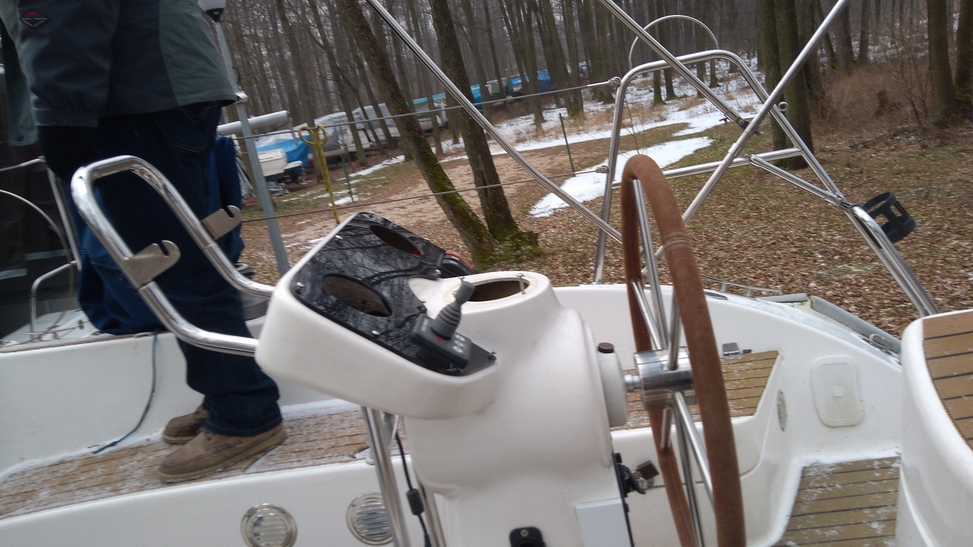

To już na oko widać, że ta kolumna nie pasuje

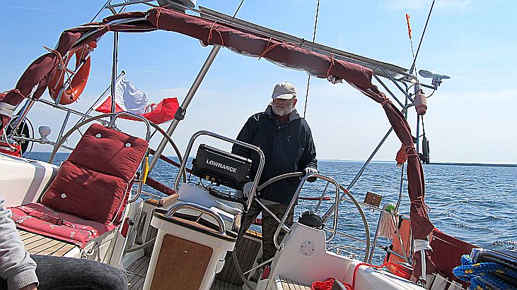

Kokpit jest wbrew pozorom dość obszerny. W założeniu, że sternik siedzi/stoi za kołem spokojnie pomieści się 5 osób. To tyle ile mieści Dulcia. Wymiary wanny kokpitu nie są więc problemem. :)
Do kolumny chciałbym podwiesić przekonstruowany stolik, który obecnie stoi na jednej nodze. :) Przekonstruowany w sensie, że składany do kolumny i na szerokość.
Owszem kolumna na zdjęciu jest jak dla mnie za szeroka i chyba zbyt wysoka. Wkleiłem ją jako przykład. Położenie koła i plotera powinno być optymalne dla sternika średniego wzrostu czyli 175 - 180 cm.
Choć w sumie szerokość nie ma aż takiego znaczenia. W dużo większych jachtach, którymi pływałem za koło wchodziło się przez ławkę. Wszak zmiana sterników nie następuje co 5 minut.
Teraz kwestia montażu plotera. Jachty z kołem, którymi pływałem (za wyjątkiem Pumci) miały zamontowany "na sztywno" w konsoli na kolumnie lub do rurki pałąka. Wydawało mi się to dobrym rozwiązaniem i bezpiecznym (dla plotera). Na Pumci ploter zamontowałem na oryginalnej, obrotowej podstawie i nie pamiętam, abym kiedyś korzystał z możliwości jego obrócenia. Ciągle miałem jednak obawę, że ktoś, kiedyś tracąc równowagę chwyci się za niego i wyrwie z mięsem. Nie miałem jednak autopilota.
To (obrotowe) rozwiązanie pozwala kontrolować pozycję i śledzić mapę także wówczas kiedy sternik prowadzi jacht siedząc na burcie. To + dodatni. :)
Kompromisem jest zamontowanie plotera na oryginalnej podstawie i osłonięcie go pałąkiem.
Ponieważ zostałam na dzień dobry skrytykowany napiszę, że mam już pomysła na kolumnę i postawię Was kochani przed faktem dokonanym. :-P :mrgreen:

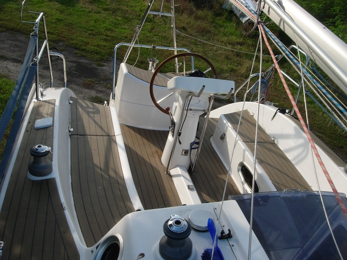

Kurczaku poniżej załączam inne zdjęcia mojej kolumny, dodatkowe "nogi" z nierdzewki są wspornikiem stolika i przechodzą w pałąk-uchwyt. Od strony kolumny montuję plotter w uszka ze szparami na śruby od mocowania plotera. Uchwyt jest powyżej plottera i nie zdarzyło się, żeby nawet przy dużym zafalowaniu złapać się za plotter. Pałąk jest zamocowany do kolumny za pomocą 2 śrubek M5 i wystarcza. W tym wykonaniu można obócić plotter o 180 stopni i zamontować go frontem do kabiny, nie wpadłem na ten pomysł, a fajny. A'propos przejścia obok koła, moje ma 60 cm średnicy, układ hydrauliczny.
Koło chodzi bardzo lekko.
Pulpit.jpg [ 432.83 KiB | Przeglądane 3211 razy ]
kokpit M.jpg [ 323.61 KiB | Przeglądane 3216 razy ]
Kolumna M.jpg [ 421.55 KiB | Przeglądane 3216 razy ]

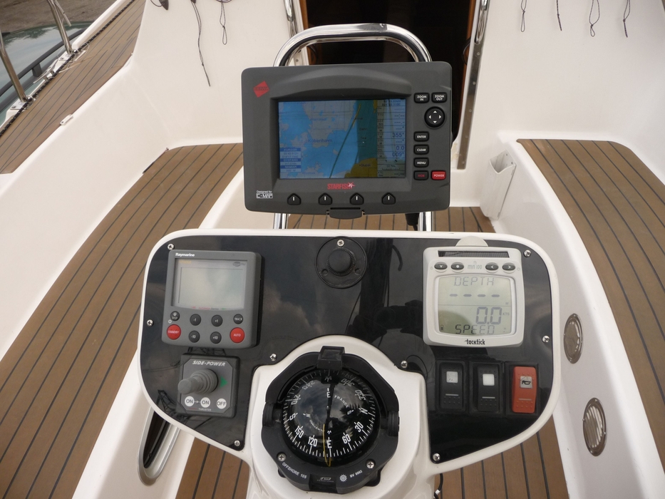

Piotrek - popatrz na fotki poniżej.
Ja zrobiłem u siebie tak: wokół plotera jest dookoła uchwyt założony tak, że chwycić się plotera nie sposób.
A uchwyt jest zrobiony niezwykle solidnie i bardzo mocno przykręcony do podstawy także jego wyrwać również nie sposób.
IMG_8977.JPG [ 116.82 KiB | Przeglądane 3189 razy ]
IMG_8981.JPG [ 100.71 KiB | Przeglądane 3189 razy ]
A ploter jest na obrotowej podstawie - można go wygodnie obracać nawet o 180 st.

Czyli tak jak pisałem wyżej. Ploter na swojej obrotowej podstawie osłonięty pałąkiem. Wówczas wilk syty i owca cała.
Zastanawiałem się nad kompasem ale teraz myślę, że nie ma takiej potrzeby. Kompas zamontowany oryginalnie w ściance kabiny jest widoczny ze stanowiska sternika, fakt, że lekko pod kątem. Jeśli po zamontowaniu plotera sytuacja ulegnie zmianie ( będzie zasłaniał kompas) trzeba będzie zamontować drugi na kolumnie. Źle mi się płynie na kompas w ploterze. :)
Skontaktuję się z p. Siwikiem z TES-a w sprawie oryginalnej kolumny. Jeśli koszty nie wzrosły drastycznie jest to rozsądna propozycja. Wykonanie jej ze sklejki także będzie kosztowało kilkaset złotych. Z drugiej strony byłaby satysfakcja, że "temi rencami". :D
Może ktoś ma jakiś końtakt, telefon do niego ?
Kwestia jak kolumna jest mocowana do podłogi kokpitu ? Tego nie widać na zdjęciach. Tzn. widać ale wydaje się, że kolumna jest nasuwana na cokół, który jest integralną częścią podłogi i został wylaminowany razem ze skorupą pokładu.
