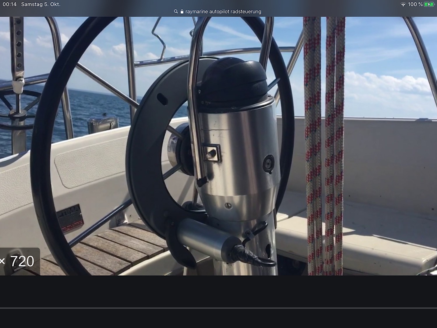

Za to silnik od autopilota, nawet bez zasilania dawał nawet 60 stopni. Kombinowaliśmy z jego ekranowaniem, ale już nie wiem jak to się skończyło. Musiałby się Andrzej wypowiedzieć.
Dlatego lepszym rozwiązaniem, tylko niestety droższym, jest pompa elektrohydrauliczna schowana gdzieś w czeluściach, a nie silnik tuż przy kompasie. Ale Kurczak ma kompas w ścianie kabiny, więc po co my bijemy pianę? :lol:

Aby nie tłumaczyć Raymarine jak się robi autopiloty, wystarczy umieścić napęd w odpowiedniej odległości od kompasu (tak jak na zdjęciu).
Na mojej łódce w tym odpowiednim miejscu jest niestety manetka silnika.

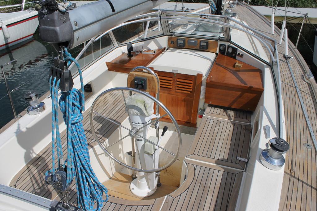

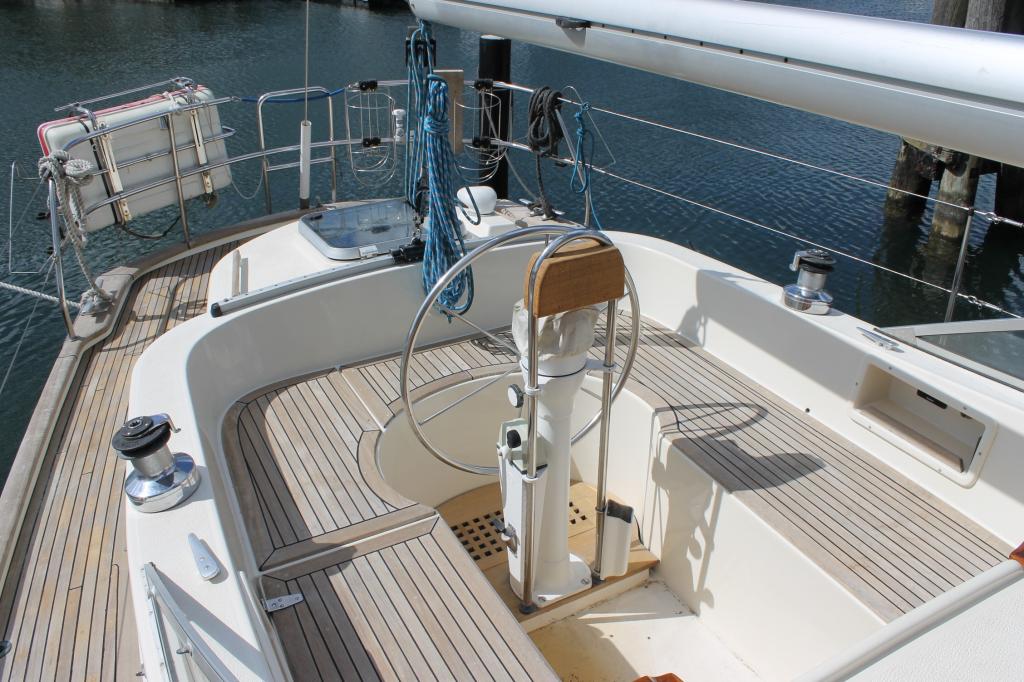

Owszem, elektrohydrauliczny napęd autopilota byłby najlepszy w przypadku hydraulicznego napędu steru. Tyle, że jak pisałem wcześniej komponenty elektroniczne są do niego piekielnie drogie.
Są na stole Macieju dwie wersje, jedna, że pozostanę przy kompasie na ściance kokpitu, druga zakłada montaż drugiego kompasu na kolumnie. Po montażu plotera kompas może być kiepsko widoczny dla sternika, jest także na lewo od diametralnej jachtu więc będzie dawało błędne odczyty.
Z drugiej strony napędy elektryczne autopilota z "drugim kołem" są produkowane i montowane w jachtach od wielu, wielu lat, podobnie jak kompasy są montowane na kolumnie. Konstruktorzy zapewne uwzględnili możliwy wpływ silnika na działanie kompasu. Pływałem takimi jachtami i kompas działał prawidłowo. :)
W przypadku LA nie ma możliwości zamontowania autopilota w sposób przewidziany przez producenta i najprawdopodobniej stąd wynikł problem. W moim przypadku, podczas projektowania kolumny muszę zmierzyć i zachować standardową odległość pomiędzy osią koła sterowego a powierzchnią montażową kompasu i wszystko powinno być OK. :)
Kolejna sprawa, która wyszła "w praniu" - to montaż samego napędu. W oryginalnych kolumnach ich "noga" jest na tyle "szczupła", że wystający dość mocno silnik mieści się obok niej. W przypadku mojej, prostopadłościennej takiego efektu nie da się uzyskać. Zauważył to wcześniej Andrzej.
Dodatkowo w przypadku mojej pompy piasta koła będzie odsadzona od kolumny o 45-50 mm. W tym przypadku silnik się nie zmieści.
Ale i tutaj jest rozwiązanie, a nawet trzy rozwiązania. Wykonanie tulei dystansowej pomiędzy pompę a ściankę kolumny. Producent przewidział taką możliwość, śruby mocujące mają 60 mm długości - co pozwoli zwiększyć odległość do około 100 mm. Czy to wystarczy ? Wątpię. Silnik jest dłuższy a przewody wychodzą prostopadle z jego tylnej ścianki.
Trzeba będzie zastosować rozwiązanie drugie, czyli wpuścić silnik w odpowiednio przygotowany otwór w ściance kolumny. Ma to dodatkowy + dodatni pozwalający schować przewody prowadzące do sinika.
Można też zastosować rozwiązanie trzecie i zrezygnować z tulei dystansowej i od razu założyć wpuszczenie silnika w kolumnę.
To oczywiście trzeba najpierw dokładnie wymierzyć tak aby koło autopilota nie kolidowało z kolumną.
Każde odsadzenie pompy od kolumny będzie powodowało, że będzie ona zajmowała więcej miejsca w kokpicie.

Ja bym kombinował z wpuszczeniem silnika w kolumnę, nigdy za dużo miejsca za sterem. U siebie mam pompę wpuszczoną w kolumnę za pomocą oryginalnego kielicha Vetusa, wystaje tylko korek do napełniania olejem. A'propos, powinien być on łatwo dostępny. Najlepiej, jeśli jest taka możliwość, zamiast korka standardowego móc wkręcić przelotowy z końcówką do założenia wężyka prowadzącego do zbiorniczka z olejem. Przydaje się podczas odpowietrzania układu np po wymianie uszczelniaczy siłowniku. Po operaci wciągamy strzykawką resztę oleju ze zbiorniczka i zakładamy zwykły korek.

Tak jak napisałeś. Trzeba tylko zachować odsadzenie koła od ścianki kolumny na tyle, aby można było sprawnie obsługiwać sprzęgło. To ta plastikowa wajcha widoczna pod silnikiem służąca do rozpinania połączenia mechanicznego silnika z kołem, gdy siedzi/stoi za nim sternik sternik.
https://sprzedajemy.pl/autopilot-do-kol ... nr49326467
W komplecie mam specjalny króciec z wężykiem i lejkiem do uzupełniania płynu hydraulicznego. Wkręca się go w miejsce oryginalnego korka.

Kurczaku, dopiero teraz dokładnie przyjrzałem się zdjęciom Twojego kokpitu, (zmyliło mnie, że w poście Andrzeja), a jak chcesz rozwiązać rumpel awaryjny, czy w wersji skróconej żeby nie haczył o koło, będzie umożliwiał sterowanie bez dużego wysiłku?
Druga sprawa, w zestawach pompa-siłownik często są przewody z tworzywa z 2 mm ścianką. Ja po pierwszym sezonie wymieniłem na najcieńsze z hydrauliki siłowej, chyba fi 16 mm, są zbrojone = na jachcie wieczne, końcówki w hydraulice są na stożek z gwintami calowymi, więc niema problemu pasują i do pompy i do siłownika.

Tak. Rumpel będzie skrócony tak aby nie haczył o koło. Pewno będzie do sterowania trzeba użyć większej siły ale w końcu to system awaryjny. Podobnie miałem na Pumci.
Kolejna sprawa wymagająca przedyskutowania to średnica koła. Oryginalne tego samego producenta co hydraulika i za dobre pieniążki mają max 40 cm (wałek 3/4 ' na stożek i klin). Wydaje mi się, że to mało, powinno być przynajmniej połowę więcej. IMHO około 60 cm. Nie chcę wielkiego koła.
Szukałem po naszych sklepach ale nic takiego nie znalazłem. Koła w rozmiarze 60 cm oferuje Vetus ale jak wszystko u niego są bardzo drogie (300 - 400 eurasów).
Może jednak 40 cm średnicy wystarczy ?
