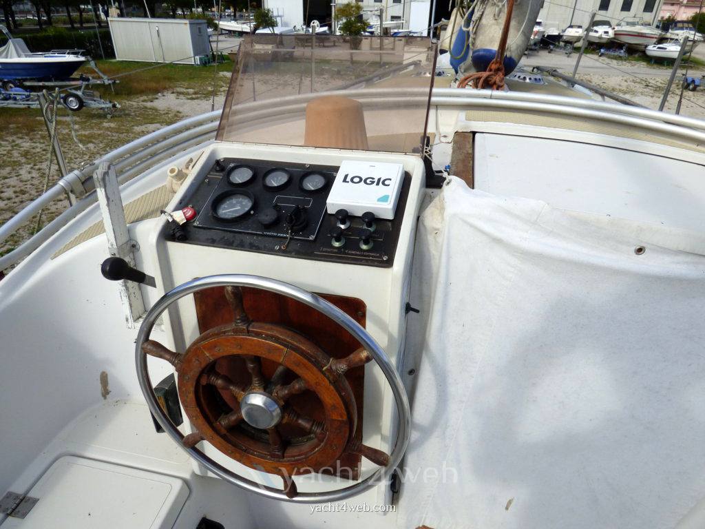

To dodaj obręcz.
8.jpg [ 111.37 KiB | Przeglądane 3469 razy ]
PostNapisane: 8 paź 2019, o 08:51
Posty: 14127
Podziękował : 358
emeryt napisał(a):
To dodaj obręcz.
Ale wtedy rośnie średnica koła :-(

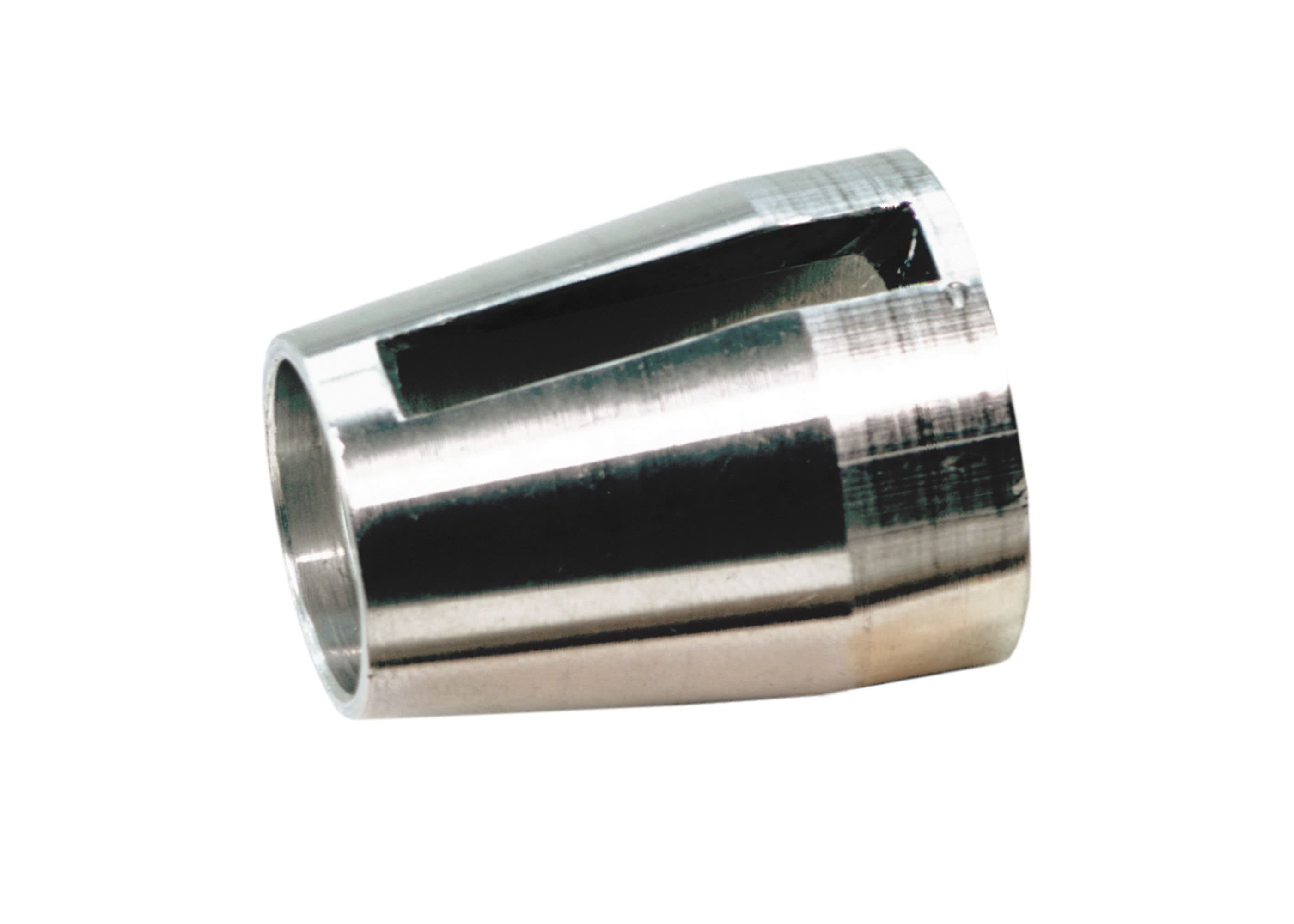

Koło musi pasować wymiarami i wyglądem.
Mniejsze mają przeważnie koniczne połączenia z pompą, różnej wielkości.
Na L.A. jest na klin. Średnica otworu 25 mm.

Jak pisałem moja pompa jest na 3/4 cala, ze stożkiem i klinem. To popularny rozmiar i kształt otworu w piaście koła.
Koło z fotki Emeryta jest fajne, ale kwestia mocowania koła autopilota determinuje proste, nierdzewne szprychy.
W przypadku autopilota elektro - hydraulicznego problem nie istnieje, ale raczej nie będzie mnie na to stać.

W razie różnic
5C76183C-2F80-4BF3-8F24-C2362155E387.jpeg [ 117.68 KiB | Przeglądane 3405 razy ]
