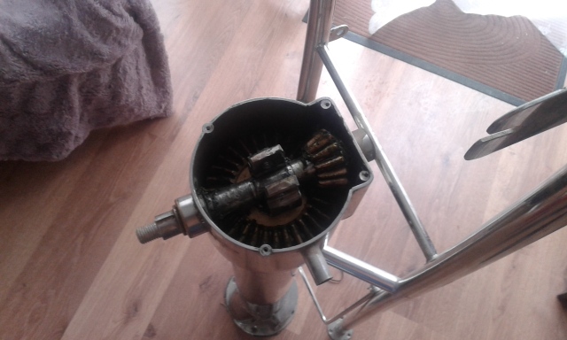

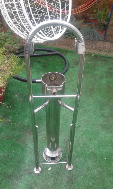

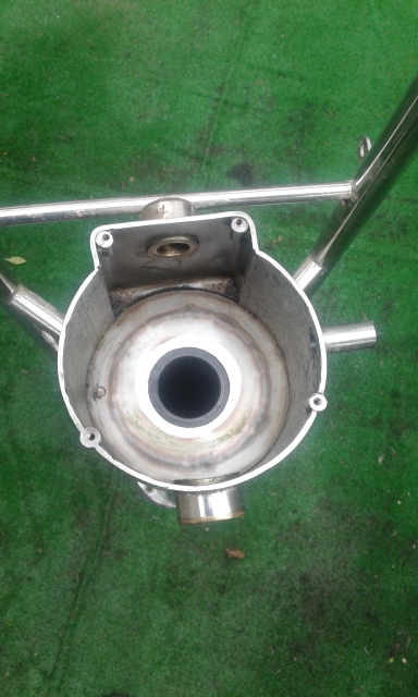

20191011_165443.jpg [ 158.07 KiB | Przeglądane 4210 razy ]
20191011_165503.jpg [ 126.45 KiB | Przeglądane 4210 razy ]
Pompa pasuje rozmiarem, jest jeszcze około 4 cm luzu. Trzeba będzie tylko dorobić flanszę.
Mierzenie "na oko" jest do kitu. :D
Niestety ploter nie będzie obracanym nie mieści się cały między rurkami pałąka. Za to idealnie mieści się na szerokość jego część służąca do wpuszczenia w pulpit. Trzeba go będzie nieco odgiąć do przodu, żeby ploter nie wisiał pionowo i dorobić jakieś płaskowniki z motylkami do zamocowania do rurek. Widoczne na zdjęciu uchwyty do plotera są przynitowane, wiec je usunę.
20191011_175116.jpg [ 138.52 KiB | Przeglądane 4210 razy ]
Wyjąłem mechanizm przekładni kątowej, całość ważyła chyba z 10 kg. Pancerna konstrukcja. :)
20191011_160513.jpg [ 98.69 KiB | Przeglądane 4210 razy ]
20191011_165508.jpg [ 123.75 KiB | Przeglądane 4210 razy ]

Dobrze. Koła są z brązu lub mosiądzu wały prawdopodobnie ze zwykłej stali. Jak znajdę jakiś magnes to sprawdzę. Wybiję jeszcze wszystkie łożyska ślizgowe.

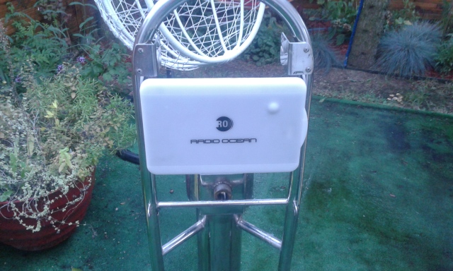

Słuchaj Piotr - na zdjęciach nr 165443 oraz 175116 z tyłu zdjęcia za kolumną steru masz taką białą konstrukcję siatkową.
Do czego ona w tym układzie steru służy ?
A ja bym przemyślał i dorobił do tej kolumny steru niewielką konstrukcję stalową odsuwającą podstawę plotera niejako do przodu jachtu na taką odległość (rząd 15 cm) tak, aby zamontowany tam ploter mógł się obracać.
Tylko do czego jest ten kosz biały z tyłu ?

Żartujesz ? :D
To konstrukcja podwieszanego, fotela ogrodowego w kształcie jaja.
https://www.meblobranie.pl/fotel-jajo-w ... taupe.html
Aaaaaa.......
Kumam ... :mrgreen:
Jak bym Cię nie lubił to spytałbym się uszczypliwie :lol: , czy w tym fotelu rozwiązujesz myśleniowe problemy jachtowe jak Sherlock Holmes z fajką w fotelu ... :lol: ?
a poważnie:
A co sądzisz o powyższej propozycji ?
