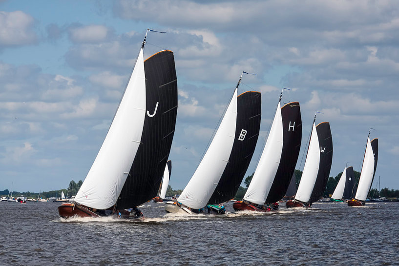

"Stare dobre dzielne kształty, a nie żelazka, którymi nie da się sterować": https://www.facebook.com/OmropFryslan/v ... A1MjQ3NDc/
:roll:
Wiktor jestem zdegustowany.
Regaty to twoja domena i nie mi oceniać błędy popełnione przez skipera ale podałeś link z niewybrednym komentarzem do sławnych i nigdzie więcej nie spotykanych „skutsjesilen”. W kopiowanym linku jest słowo „Fryslan” i po samym kształcie łodzi jak i przebiegu zdarzenia powinieneś się domyśleć o czym jest ten materiał.
Nie jestem przesadnym fanem klasycznych kształtów czy szeroko pojętej tradycji ale płaskodenna „skutsje” to świętość, to sposób na życie i nie godzi się wykorzystywać ich historii do waszych potyczek.
Skutsje to równocześnie idealną konstrukcja ale na Waddenzee czy Ijsselmeer a nie na Bałtyk. A ty jako znawca i propagator żeglarstwa mazurskiego powinieneś docenić walory tych płaskodennych barek gdyż tak naprawdę to twórcy „masurian concept” chyba trochę wzorowali się na tych pogardzanych(?) przez ciebie konstrukcjach.
I tak dla wyjaśnienia to skiper skutsji „Drie Gebroeders” nie tylko przyznał się do błędu za który przeprosił ale honorowo wycofał się z dalszych startów tracąc bardzo wysoką pozycje w punktacji generalnej za 2018r.
Tak na szybko wyszukałem kilka filmików przedstawiających samą żeglugę jak i ryzyko związane z dosyć częstymi wywrotkami tym bardziej podczas regat.
https://www.skutsjesilen.nl/english/ - oficjalna strona SKS (Sintrale Kommisje Skutsjesilen)
https://www.youtube.com/watch?v=P7_2-FGWtAM – wywrotka i stawianie Redbad
https://www.youtube.com/watch?v=3njKBlgd3hY – regaty i wywrotka w Lemmer
https://www.youtube.com/watch?v=LWLjW0at29k – pechowa wywrotka Nieuwe Zorg
https://www.youtube.com/watch?v=z9BqdLh8k6E – migawki z regat
https://www.youtube.com/watch?v=0pn3Id07Z20 – finał z przygodami SKS 2017
https://www.youtube.com/watch?v=ITcc1Qse0CI – spokojny finał SKS 2019
skutsje.jpg [ 11.89 KiB | Przeglądane 16693 razy ]
Sorry, ale rozmawiając o jachtach nie spodziewam się, że rozmawiamy o religii. Moim zamiarem nie jest urażenie czyichkolwiek uczuć religijnych, a że jakąkolwiek dyskusja na ten wrażliwy temat zawsze bezwzględnie jest świetną okazją do pokazania światu jak .bardzo ktoś w związku z taką rozmową cierpi - z założenia unikam dyskusji na ten temat. Jednocześnie, jako prosty chłop, nie dysponuję możliwością ani umiejętnością rozpoznania tematu, który w obecnych czasach może być powodem do wyartykulowania urazu, jaki rzekomo wyrządziłem dyskutując o obiektach, które ktoś sobie uznał za święte. Dlatego pozwalam sobie na wypowiedzi o jachtach, samochodach, jedzeniu czy systemie politycznym, choć już ten ostatni temat stal się przedmiotem religii dla tak wielu, że faktycznie należy tematu unikać, gdyż "pokrzywdzeni w swoich uczuciach" fanatycy z zauczonymi hasłami rzucą się do gardła i gotowi są zabić, co w ich rozumieniu krzywdą, rzecz jasna, nie jest.
Bez ryzyka urażenia czyichs uczuć religijnych nie można już gadać o różności płci (kult gender), o niekonsekwencjach w preferencjach spożywczych (kult ruchu vege), o ekologii (kult ekoterroryzmu), o polityce, o tradycyjnych preferencjach seksualnych, o kobietach (kult feminizmu), o kolorze skóry ("bokser w niebieskich spodenkach że złotym napisem"), w niektórych popapranych społeczeństwach nawet o ojcu czy matce (a i przy okazji i o popraństwie tych spoleczeństw), o niedoskonałościach systemu w jakim żyjemy (to akurat reguła wszechczasów, znana dobrze z poprzedniego systemu i ściśle przez ówczesnych fanatyków strzeżona) i td... Ale że na forum żeglarskim nie mozna gadać o łódkach, bo akurat ktoś je uzna za "nietykalną" świętość - tego się nie spodziewałem.
Niemniej, tematu ciągnąć nie zamierzam. Bo i bez sensu. Paroma klasykami pływalem i pływali znajomi. W kilku przypadkach byli zachwyceni, w innych zaś padł komentarz "nigdy więcej". Jak widać, wszystko zależy i teza o złych żelazkach vs super fajnych klasykach jest abstrakcją.

PostNapisane: 6 mar 2020, o 10:16
Krzysztofie, sam podales przyklady zdarzen tych fajnych, klasycznych jednostek i jak z tego wynika ten klasyczny ksztalt nie jest "glupotoodporny" i przed bledami sternika lub zalogi nie zabezpiecza. Ewidentne bledy starnika i zaloganta sa widoczne dla kazdego kto troche zegluje :) To jest odpowiedz nie wprost na ulubiona fotke Mariana przedstawiajaca Figaro przewracajace sie przez dziob pod spinakerem w silnym wietrze. Z tym ze tamta fotka/film przedstawia silnowiatrowy trening doswiadczonej zalogi ktora chce sie przekonac jle sie da, bez ryzyka dla postronnych.

A dla mnie to, co Plitkin pokazał, jest świetną ilustracją tezy, że jacht projektowany na pewien rodzaj akwenu i eksploatacji na ogół nie sprawdza się w zupełnie innych warunkach.
Mamy barkę, optymalizowaną na małe zanurzenie i dużą ładowność, do spokojnego pływania po jeziorach. W regatach morskich taka konstrukcja sprawdzi się... tak jak na załączonym obrazku. Zabawa przednia, tylko d. mokra.
W związku z tym, warto się jednak zastanowić, czy współczesne jachty turystyczne nie są wynikiem identycznego błędu.
Np. kształty kadłuba, wymyślone do lekkich jednostek żeglujących w ślizgu, bezmyślnie stosujemy do kilkakrotnie cięższych turystycznych.
Albo: kadłuby jachtów mazurskich, optymalizowane na małe zanurzenie i dużą pojemność wnętrza (czy to czegoś nie przypomina?), wypuszczamy na morze po dolepieniu kila i - mam nadzieję - wzmocnieniu konstrukcji.
Dokładnie to pisał Marian wielokrotnie - i zdaje się, Plitkinie, że niechcący dałeś mu bardzo dobry argument.
Co zaś się tyczy optymalnego kadłuba jachtu na bałtycką falę - nadal dobra odpowiedź brzmi: nie wiemy. Bo wygląda na to, że żadnego z dyskutantów, uczestniczących w wojnie religijnej "klasyki" vs "żelazka", odpowiedź na to pytanie nie obchodzi.
