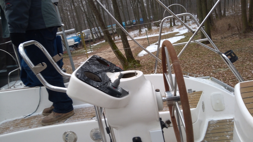

ja bym przemyślał i dorobił do tej kolumny steru niewielką konstrukcję stalową odsuwającą podstawę plotera niejako do przodu jachtu na taką odległość (rząd 15 cm) tak, aby zamontowany tam ploter mógł się obracać.
A co sądzisz o powyższej propozycji ?
Kchem tak mi wpadło do głowy. A gdyby ploter zawiesić na ramieniu z dwoma zawiasami?
Pałąk - zawias - ramię - zawias - ploter
Chodzi o to aby ploter przeszedł między pałąkami.

Niestety ploter nie będzie obracanym nie mieści się cały między rurkami pałąka. Za to idealnie mieści się na szerokość jego część służąca do wpuszczenia w pulpit. Trzeba go będzie nieco odgiąć do przodu, żeby ploter nie wisiał pionowo i dorobić jakieś płaskowniki z motylkami do zamocowania do rurek. Widoczne na zdjęciu uchwyty do plotera są przynitowane, wiec je usunę.
Ten pomysł Kocura z obracanym ploterem jedt ok. ale nie musi być stricte obracany, może być przekładany tył na przód jeżeli jest mocowany motylkami w płaskowniki - uszka. Ja tak mam, ale go nie przekładałem, nie wpadłem naten pomysł, spróbuję w nowym sezonie.

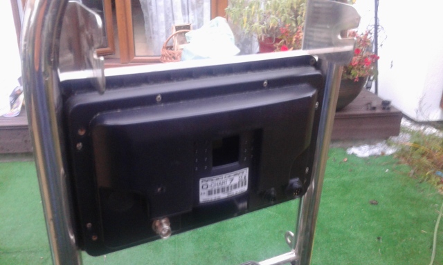

Popatrz na zdjęcie, ploter nie przejdzie między pałąkami. Wkleję jeszcze jedno, tym razem od tyłu.
20191011_175127.jpg [ 101.33 KiB | Przeglądane 3433 razy ]
Ploter jest za szeroki, żeby się obrócił wokół osi pionowej , musiałby być cofnięty o jakieś 12 - 15 cm od pałąka w głąb kokpitu. To bez sensu z dwóch powodów: pierwszego - zajmowałby miejsce w kokpicie i drugiego - groziłoby mu urwanie albo wyłamanie, ponieważ byłby niczym nie osłonięty. Montowanie podwójnego przegubu zawiasowego, żeby ten centymetr, półtora zgubić wydaje mi się ciut zbyt skomplikowany.
Mocowanie obrotowe wzdłuż jednego z boków nie jest IMHO dobrym pomysłem z powodów j/w. Po odwróceniu wystawałby niczym nie osłonięty na 30 cm poza obrys kolumny.
Najlepszym rozwiązaniem byłoby przerobienie pałąka tak aby jego rurki rozsunąć o jakieś 2 - 3 cm ale wówczas biorąc pod uwagę jego konstrukcję byłaby konieczna jego gruntowna przeróbka.
Można, tak jak ktoś zaproponował odkręcać ploter i przykręcać z drugiej strony pałąka. Technicznie nie ma z tym problemu ale ja widzę dwie słabe strony. Pierwsza - ploter musiałby być umocowany pionowo inaczej po odwróceniu ekran byłby skierowany pod jakimś (nie wiadomo jeszcze jakim) kątem do dołu. To czy ploter może być zamontowany pionowo będąc dla sternika dobrze widocznym trzeba najpierw sprawdzić. Jednak z obserwacji innych jachtów ploter montowany na kolumnie jest odchylony ekranem ku górze.
Martwię się także o przewód zasilający, nie może być niczym umocowany i pozwalać na cofnięcie i obrót urządzenia o 190 stopni. Zawsze istnieje ryzyko, że ktoś się go chwyci i urwie.
Można odłączać przewód, obracać i podłączać ponownie, jednak jakoś tego nie widzę np. w nocy lub przy silnej fali i rozkołysie. Najpierw trzeba odkręć cztery motylki, zdjąć płaskowniki odpiąć złącze, później odwrócić ploter i przeprowadzić operację odwrotną.
Za dużo ruchomych elementów, które mogą się zgubić, za dużo precyzyjnych czynności do wykonania.
To już lepiej siąść na chwilę na miejscu sternika i zerknąć na ploter lub odpalić inną mapę na tablecie czy też innym urządzeniu. :)
IMHO w grę wchodzi modyfikacja pałąka lub rezygnacja z możliwości obracania plotera.
Mocowanie plotera do pałąka generuje konieczność zmiany jego okablowania, ponieważ standardowo jest podpinany do instalacji poprzez szybkozłącze zamontowane w stopce. Wypięcie plotera powoduje jednocześnie odłączenie od okablowania.
Złącze trzeba odłączyć lub w jakiś sposób zabezpieczyć przed słoną wodą ( ryzyko zwarcia) i dokupić okablowanie pod 8 - pinowe złącze NMEA .

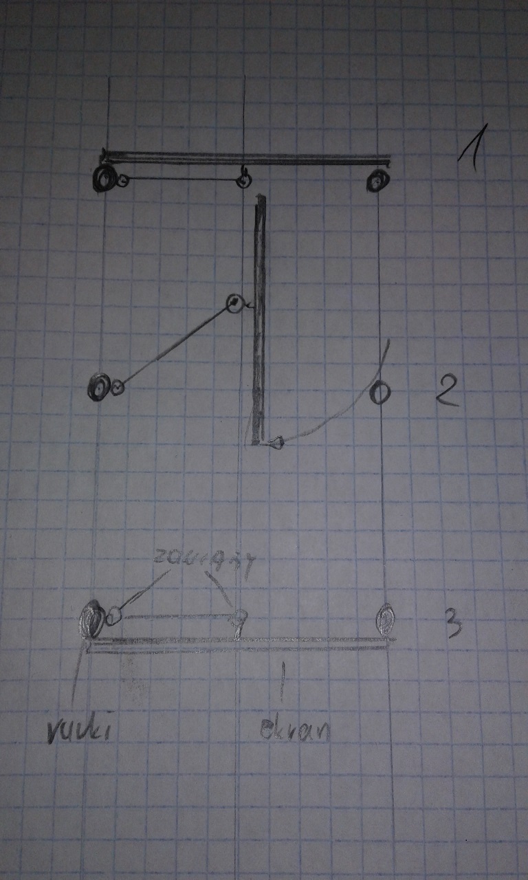

Popatrz na zdjęcie, ploter nie przejdzie między pałąkami. Wkleję jeszcze jedno, tym razem od tyłu..
jeden obraz zastępuje tysiąc słów...
Dwa zawiasy po to aby na pierwszym, tym przy pałąku, móc odsunąć panel od rurek a drugi aby obrócić panel aby mógł przejść między pałąkami. Ramię ma mieć połowę szerokości panelu. Podpowiedź. Przekątna prostokąta jest zawsze dłuższa od jego boku.
Jednak narysować?

Ja tak wyobrażam sobie mój pomysł.
Rysowane na kolanie ale idea chyba czytelna. Wprawdzie tylko dwa stabilne położenia lecz jeśli nie pasuje to albo ploter za duży albo łódka za mała. ;)

Jest jeszcze jedno rozwiązanie. Montaż plotera na oryginalnej "stopce" przymocowanej do płytki, ta z kolei mimośrodowo lub suwliwie do kolumny.
Na zasadzie: odblokowujesz motylka, obracasz ploter przesuwając prawo - lewo i wokół osi tak żeby minął się z rurkami, zakręcasz motylka.
To rozwiązanie zachowuje oryginalną możliwość regulacji położenia plotera w dwóch płaszczyznach na stopce i w sumie nie jest specjalnie trudne do wykonania. Dodatkowo pozwala korzystać z oryginalnego szybkozłącza i demontować ploter jednym ruchem gdy nie jest potrzebny.
I to jest chyba na teraz najlepsze rozwiązanie. :D
