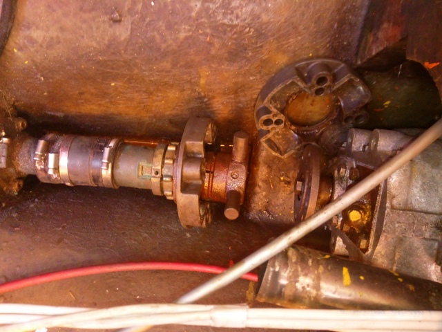

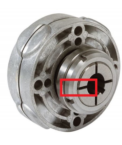

Już luty, trzeba zacząć konkretyzować plany co do prac na Don Kichocie.
Byłem zdecydowany na przecięcie wału, ale doszedłem jednak do wniosku, że dam mu jeszcze jedna szansę.
Kupię nowego Dremelka, i spróbuję przeciąć nakrętkę tarczką do metalu prowadząc ją w szczelinie między "łapkami" zacisku, jak na zdjęciu.
Sprzeglo-elastyczne-Typ-6-do-walu--35-mm-Vetus-KO53.jpg [ 56.23 KiB | Przeglądane 4214 razy ]
Istnieje wówczas szansa, że nakrętka zostanie przecięta bez poważniejszego naruszenia tulei zaciskowej, następne rozgięta i odkręcona lub złamana.
Wówczas będzie można wyjąć wał w jednym kawałku i ocenić jego stan.
Kolejna sprawa, to zamówienie podwójnych słupków relingowych i wykonanie 'bramek" do wchodzenia na pokład po burcie. Mam materiał (starą drabinkę rufową) w sam raz na zawieszaną na burtę do wchodzenia na pokład. :) To wygoda, jednak ważniejsze są uchwyty po obu stronach kolumny sterowej, które będę chciał mieć zamontowane jeszcze w Kołobrzegu. Nie da się tego wykonać na odległość i zamontować, ze względu na kształt kolumny i konieczność złapania kątów dla podstawek i gwintów. Przymiarka i pasowanie nie miejscu będzie IMHO nieodzowna.
Zobaczymy, czy uda się ogarnąć oba projekty, czy na ten rok tylko uchwyty.

...Byłem zdecydowany na przecięcie wału, ale doszedłem jednak do wniosku, że dam mu jeszcze jedna szansę.
Kupię nowego Dremelka, i spróbuję przeciąć nakrętkę tarczką do metalu prowadząc ją w szczelinie między "łapkami" zacisku...
...Istnieje wówczas szansa, że nakrętka zostanie przecięta bez poważniejszego naruszenia tulei zaciskowej...
Najtańszy Dremel kosztuje miedzy 500-600 zł, a lepszy - ponad półtora tysiąca złotych, natomiast tarczka do cięcia stali Dremelem to wydatek ok. 60 zł/szt.
Sprzęgło K6 model 5 Vetusa - około 1300 zł, a sama nakrętka, kalibru mniej więcej M60, między 45 a 100 zł za sztukę.
Wreszcie wał Vetusa fi 25 mm - to inwestycja rzędu półtora tysiąca zŁ.
Cięcie nakrętki Dremelem - z racji trudnego dostępu - nie będzie łatwe, nie mówiąc o niebezpieczeństwie uszkodzenia tulei sprzęgła a nawet wału.
Lektura opisu Twoich kłopotów ze sprzęgłem nasunęła mi pomysł wykonania prostego narzędzia do odkręcenia nakrętki z uszkodzonymi wycięciami. Narzędzie jest następujące:
1. Należy wygiąć z grubego płaskownika (lub wyciąć z grubej stali) przecięty pierścień o średnicy nieco większej niż średnica nakrętki i o szerokości przecięcia ca 10 mm;
2. Jeśli pierścień jest z płaskownika - należy przyspawać wewnątrz cztery pazury pasujące do wycięć w nakrętce; natomiast jeśli pierścień jest z grubej blachy, cięty laserem - pazury można od razu wyciąć, unikając w ten sposób spawania.
3. Na końcach przecięcia pierścienia należy od zewnątrz przyspawać po kawałku grubego płaskownika z otworem na śrubę M8 - M10, służącą do zaciskania pierścienia na nakrętce, oraz mocną rączkę, długosci ok. 20 cm, do obracania całego przyrządu.
Użycie opisanego klucza jest proste: należy go założyć na nakrętkę, tak aby wewnętrzne występy, czy zęby, weszły w wycięcia w nakrętce, zacisnąć śrubą - i próbować obrócić upartą nakrętkę.
Myślę,że wykonanie takiego narzędzia na zamówienie będzie wielokrotnie tańsze niż którakolwiek z części, jakie wymieniłem - wraz z cenami - na wstępie.

Jestem wam wdzięczny za pomoc, bardzo ją cenię :kiss: ale w tym przypadku nie mam już zdrowia na to, żeby się szarpać z tą skubana nakrętką. Kosztowała mnie już dwa łikendy i jakieś 80 litrów ON.
Może dałoby się to zrobić gdyby była możliwość zablokowania wału na dębowo. A niestety nie ma. :-o Śruby się nie zablokuje, tzn. pewno się da jakoś ją zablokować za łopaty, tylko czy się nie odkształci i powstanie nowy, droższy kłopot ? Tego nie wiem i wolałbym nie testować.
Przecinając nakrętkę wzdłuż szczeliny miedzy zaciskami "orzecha" ryzykuję niewiele. Mogę ewentualnie skaleczyć tuleję zaciskową, ale to nie jest jakiś wielki problem.
"Dremel" z Lidla kosztuje 135 zł z kuferkiem, pudełkiem końcówek i działa. Wprawdzie jednego już zajechałem, trag szlafił - ścięło blokadę uchwytu i nie da się wyciągnąć frezu, ale dokładnie to samo mi się stało jesienią w przypadku oryginalnego narzędzia marki "Dremel". Mam więc dwa urządzenia, oba na złom. Od biedy dałoby się to odkręcić, co z tego, jak już się frezu lub innej końcówki nie zablokuje. Nie wiem z jakiego materiału są te blokady wykonana , ale to badziewie. :twisted: Nie spotkałem się z taką sytuacją nawet w przypadku najtańszych , marketowych flexów.

...Może dałoby się to zrobić gdyby była możliwość zablokowania wału na dębowo. A niestety nie ma...
Nie ma potrzeby blokowania wału śruby, ponieważ identyczny, jeśli nie lepszy, efekt daje zablokowanie wprost samego sprzęgła, przy użyciu np. klucza łańcuchowego.
Tak, jest to rozwiązanie, tyle, że jestem na tyle zdesperowany, że musiałbym zanabyć zarówno dremelka, jak i klucz łańcuchowy i klucz hakowy. Musze to ogarnąć za jednym wyjazdem, nie wyobrażam sobie kolejnych wypraw.
Więc najpierw skompletowanie narzędzi potrzebnych do działania w trzech wariantach: odkręcenia kluczem, przecięcia nakrętki i w ostateczności ucięcia wału. :twisted:
Z czego klucz łańcuchowy i hakowy i tak się przydadzą, trzeba czymś później tą nakrętkę przykręcić. :)
Obawiam się także samego demontażu rury stewowej wraz z jaj obsadą. Niby jest przykręcana i nakrętki widać, ale czy da się odkręcić ?
Jeżeli się nie da, będzie kłopot z wyciągnięciem zużytego łożyska gumowego, siedzi w tej obsadzie od niepamiętnych czasów. Łatwiej, bezpieczniej i z kulturą techniczną byłoby je wymoczyć w nafcie, po czym wycisnąć prasą i tym samym narzędziem wcisnąć nowe. Szybko , sprawnie i bez ryzyka, że się coś urwie, ułamie, pęknie itp.
Spraktykowano przecinanie łożyska brzeszczotem lub innym narzędziem, ale to straszna rzeźba... :-o

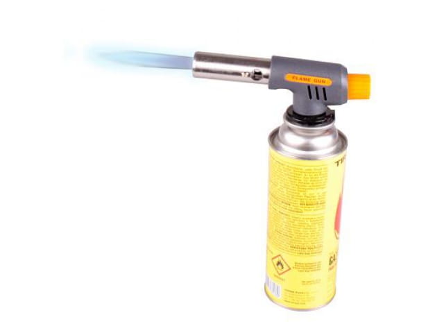

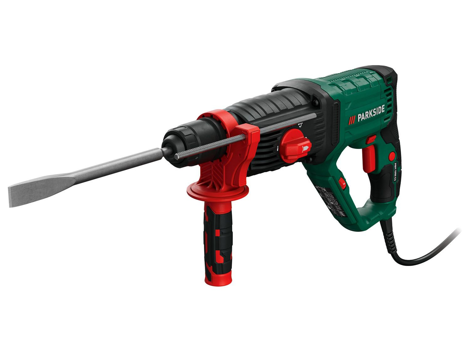

Przy pomocy młotka i pręta nie dało się nakrętki zwalczyć, choć straciłem na to masę czasu i nerwów. Trochę się rozczarowałem, ponieważ podobną nakrętkę sprzęgła na Dulci odkręcałem w ten sposób bez problemu.
Piotr weź ze sobą elektryczny młot udarowy z przecinakiem. Jeżeli jest mało miejsca to tylko dynamiczne uderzenia pikola poluzują nakrętkę bez konieczności zablokowania wału. Możesz jeszcze nieco podgrzać nakrętkę palnikiem gazowym. Nakrętka jest już do wymiany, to żadnej straty nie będzie gdy bardziej się uszkodzi jak jest teraz.
foto. przykładowe narzędzia
młotek udarowy.jpeg [ 109.23 KiB | Przeglądane 3724 razy ]
palnik.jpg [ 12.23 KiB | Przeglądane 3724 razy ]
Już to moczyłem WD40, grzałem i waliłem młotem - bez rezultatu. Tylko gniazda pod klucz zniekształciłem.

Wczoraj późnym wieczorem wróciłem z Kołobrzegu. Oprócz ponad 700 km za kierownicą kolejne 7 godzin pracy na czworaka.
Miałem dzisiaj iść do pracy, żeby oszczędzić dzień z urlopu, ale muszę odsapnąć. :)
Mam za to robotę z wałem od rana. :)
A więc tak, przywiozłem wał do domu, ale nie tak jak planowałem. :) :-(
Przeciąłem dremelkiem nakrętkę z jednej strony, nie dało się jej rozgiąć, wiec także po przeciwnej. Dopiero wówczas pękła i spadła z gwintu. Demontaż części składowych sprzęgła podatnego zajął mi kilka minut, w końcu dotarłem do kołka zabezpieczającego wał przed wysunięciem i wypadnięciem za burtę.
1-IMG_20230402_151340_1.jpg [ 136.43 KiB | Przeglądane 1968 razy ]
Masę czasu spędziłem na próbach wybijania kołka zespawanego z korpusem przez lata, niestety bez rezultatu. Postanowiłem wiec go odwiercić, najpierw małym wiertełkiem HSS, później większym fi 4. Oczywiście pech dręczy mnie dalej, bo wiertło złamało się w otworze :-( i utkwiło w nim na amen.
Po konsultacjach z fachowcami stanęło na tym, że wał trzeba uciąć przy samym sprzęgle, bo w warunkach jachtowych takiego zaklinowanego wiertła się nie wydostanie. Wcześniej dobrą godzinę, jak nie dłużej próbowałem je wybić lub rozwiercić.
Gumówka załatwiła sprawę w kilka minut, może trochę dłużej...
Po przymiarkach uciętego wału wychodzi, że będzie można go zamontować ponownie, wystawał z rury stewowej na tyle, że po zatoczeniu końcówki i wsunięciu do sprzęgła nie będzie problemu z tym, że śruba będzie haczyła.
Po południu zawiozę wał do tokarza, żeby sprawdził czy jest prosty i usunął kołek wraz ze złamanym wiertłem oraz kikut wału. To nie problem, otwór pod kołek można nawiercić w innym miejscu korpusu.
Dzisiaj jak się zrobi cieplej ( jest -3 C) pojadę do Ciastoramy po naftę. Muszę wyczyścić dokładnie części sprzęgła i zamoczyć w nafcie końcówkę wału ze śrubą, trzeba ją odkręcić i zdjąć.
Muszę poszukać tulei gumowych do sprzęgła, bo te nie są w najlepszym stanie. Jednak mając oryginalne na wzór coś się powinno dać dopasować.
Dławice także trzeba dokładnie umyć i przejrzeć, na pierwszy rzut oka nie wygląda najlepiej. Możliwe, że trzeba będzie ja zastąpić nową, współczesną.
W ogóle, cały ten układ wygląda, jakby nikt go nie dotykał przez ostatnie ze 40 lat...
Osobna wojna będzie z łożyskiem gumowym, na teraz nie mam pomysłu jak je wydostać. Przecinanie go wzdłuż brzeszczotem będzie mordęgą. Trzeba je wymienić - bo po odpięciu sprzęgła od przekładni wał ma duży luz. Lata pracy wału pod kątem względem rury stewowej zrobiło swoje.
