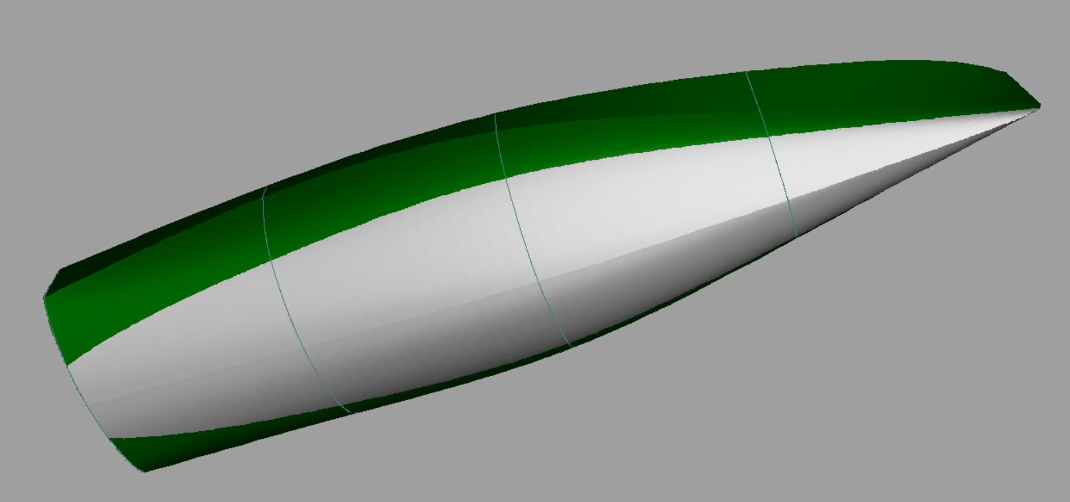

Weźmy takie oto dwa kadłuby. Przepraszam, akurat nie 9m turystyczne, tylko 12m regatowe, klasy 40. Takie miałem pod ręką:
kadlub_waski.jpg [ 38.85 KiB | Przeglądane 25570 razy ]
kadlub_szeroki.jpg [ 36.85 KiB | Przeglądane 25570 razy ]
Pierwszy ma 3.3m szerokości, drugi (maksymalne dozwolone) 4.5m. Oba mają niemal dokładnie niezmieniony kształt części podwodnej w przechyle (oczywiście, obrócony, w złą stronę, przydałby się trymer na kilu, ale zostawmy to teraz). Wąski w przechyle do 35 stopni, szeroki do niecałych 20. Co ciekawe, ramię prostujące dla obu kadłubów wynosi wówczas tyle samo, bo 1m.
Kadłub szeroki ma o 10% większe opory, ale siła ciągu żagli w mniejszym przechyle jest akurat o tyleż większa. Przy słabych wiatrach wąski pewnie byłby szybszy, przy silnych, na kursach z wiatrem pewnie szeroki miałby przewagę, a pod wiatr może być różnie.
A jak to wygląda z punktu widzenia turystyki? W jachcie szerokim jest niby więcej miejsca, ale akurat takie proporcje trudno efektywnie wykorzystać. Szeroki jest prawie dwukrotnie sztywniejszy. Czyli - mniej się przechyla pod żaglami (zaleta) ale gwałtowniej kołysze się na fali (wada). Prawdopodobnie oba kadłuby są niepotymalne, najlepszy byłby jakiś pośredni. Jaki?

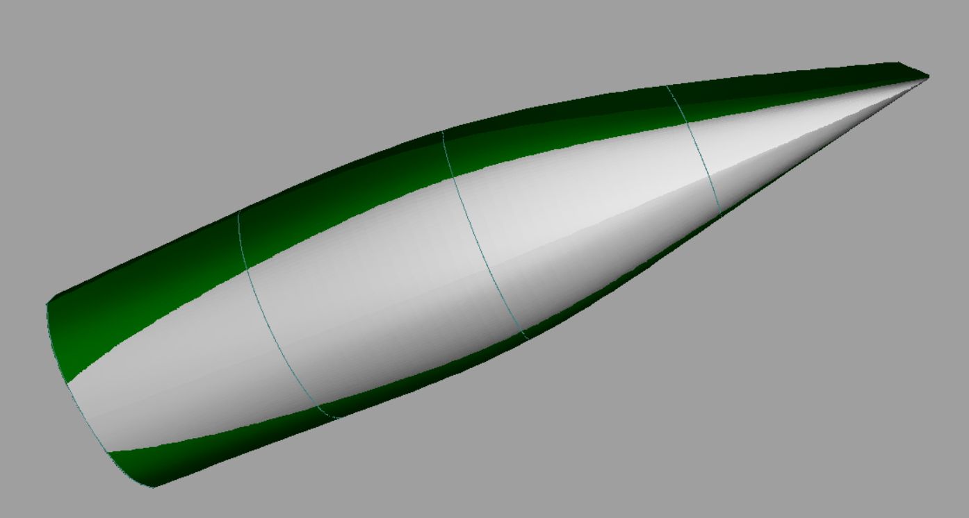

A teraz trzeci kadłub. Zbudowany na bazie wąskiego, ale ze zmodyfikowanym dziobem i rufą. Co ważne, ponad linią wodną; część podwodna jest bez zmian.
kadlub_dziob.jpg [ 40.94 KiB | Przeglądane 25570 razy ]
Nieco mniej rozchylone burty na rufie, za ro bardziej na dziobie. Zmiana niby drobna, ale będzie się prawdopodobnie zupełnie inaczej zachowywał na fali już o półmetrowej wysokości. To jeszcze wcale nie są ciężkie warunki!
Poszerzony nad wodą dziób to mniejsza amplituda podłużnych kołysań, ale większe działanie hamujące fal na ruch jachtu. Minimalna różnica kształtu, bez żadnego wpływu ani na koszty wykonania, ani na wygodę turysty, ma wpływ na dzielność morską.
Który kształt jest lepszy? Jaki jest optymalny?

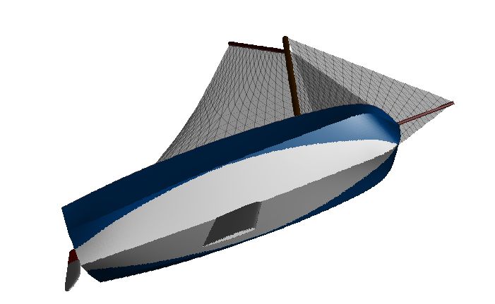

Kiedyś pokazałeś mi kadłub jachciku "sztacheta"? o bardzo zadziwiających parametrach, ale analizowałeś też całkiem inne niby sprzeczne z intuicyjną logiką kadłuby "krypa"? "powolny"? Każdy z nich miał inne cechy charakteru. (oprócz nazw burzących krew w żyłach i obrażających niektórych forumowiczów :-P )
Sztacheta wyglądała tak:
sztacheta.jpg [ 17.02 KiB | Przeglądane 25347 razy ]
Jest to kolejna realizacja idei punta: kadłub optymalizowany do żeglugi w przechyle.
Na Bałtyk bym jej jednak raczej nie polecał.
Krypa zaś wygląda tak:
krypa.jpg [ 28.42 KiB | Przeglądane 25347 razy ]
Została narysowana dawno temu, na dobrych kilka lat przed pojawieniem się pierwszych morskich "pustaków". Ten kadłub ma niemal dokładnie takie same opory jak kadłuby o kształtach bardziej współczesnych. Na fali oczywiście będzie zachowywał się inaczej niż konstrukcje z ostrym dziobem.
Czy lepiej czy gorzej, to inna kwestia.
W sumie - jest bardzo wiele bardzo różnych rozwiązań jachtów o bardzo podobnych charakterystykach na płaskiej wodzie i o bardzo różnym zachowaniu na fali. Niekoniecznie ekstremalnej.
Myszku, moja teoria jest taka, że poza kształtem kadłuba są inne, równie ważne czynniki, które decydują o tym czy jacht się nadaje do danej funkcji.
A pojęcie "optymalny" w ogóle jest abstrakcją: optymalny dla kogo i wg jakich parametrów?
W świetle ostatniego zdania, oczywiste jest, że kadłuby różnych jachtów, użytkowanych w różny sposób, powinny zasadniczo różnić się między sobą. W rzeczywistości różnią się kształtem okienek.
Mimo to, jedne jachty - mimo ogólnego podobieństwa - pływają lepiej, inne gorzej. Jedne są przyjemne w sterowaniu, inne mniej, jedne wygrywają regaty (z różnymi załogami), inne nie. Coś jednak zależy od kadłuba - tylko obszar poszukiwań jest zupełnie niepotrzebnie zawężany.
