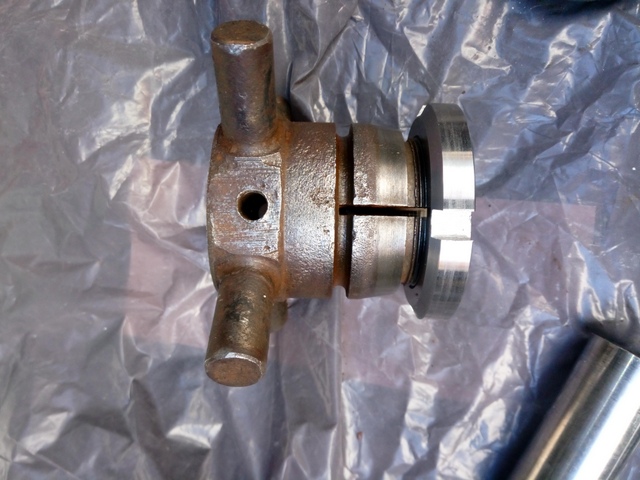

Odebrałem od fachowca korpus sprzęgła podatnego, otwór pod kołek jest powiększony do 8 mm, zacięte i ukręcone wiertło usunięte. Dorobiona nowa nakrętka dociskowa. Całość oczyszczona w myjce, przeszlifowane powierzchnie, gdzie pracuje tuleja zaciskowa.
1-IMG_20230405_171606_0.jpg [ 121.81 KiB | Przeglądane 2134 razy ]
Zostało tylko poszukać tulejek gumowych i kołka rozprężnego sprzęgło niczym nowe. :) W przyszła środę jadę do Kołobrzegu i do niedzieli będę chciał możliwie dużo zrobić.
Najbardziej obawiam się problemów z wybiciem lub w inny sposób usunięciem łożyska gumowego. Widziałem jak w Kamieniu kolega przecinał łożysko brzeszczotem, ale było do niego dojście z obu końców. Było we wsporniku wału.
W moim przypadku dojście jest niestety od jednej strony... :-( :twisted:

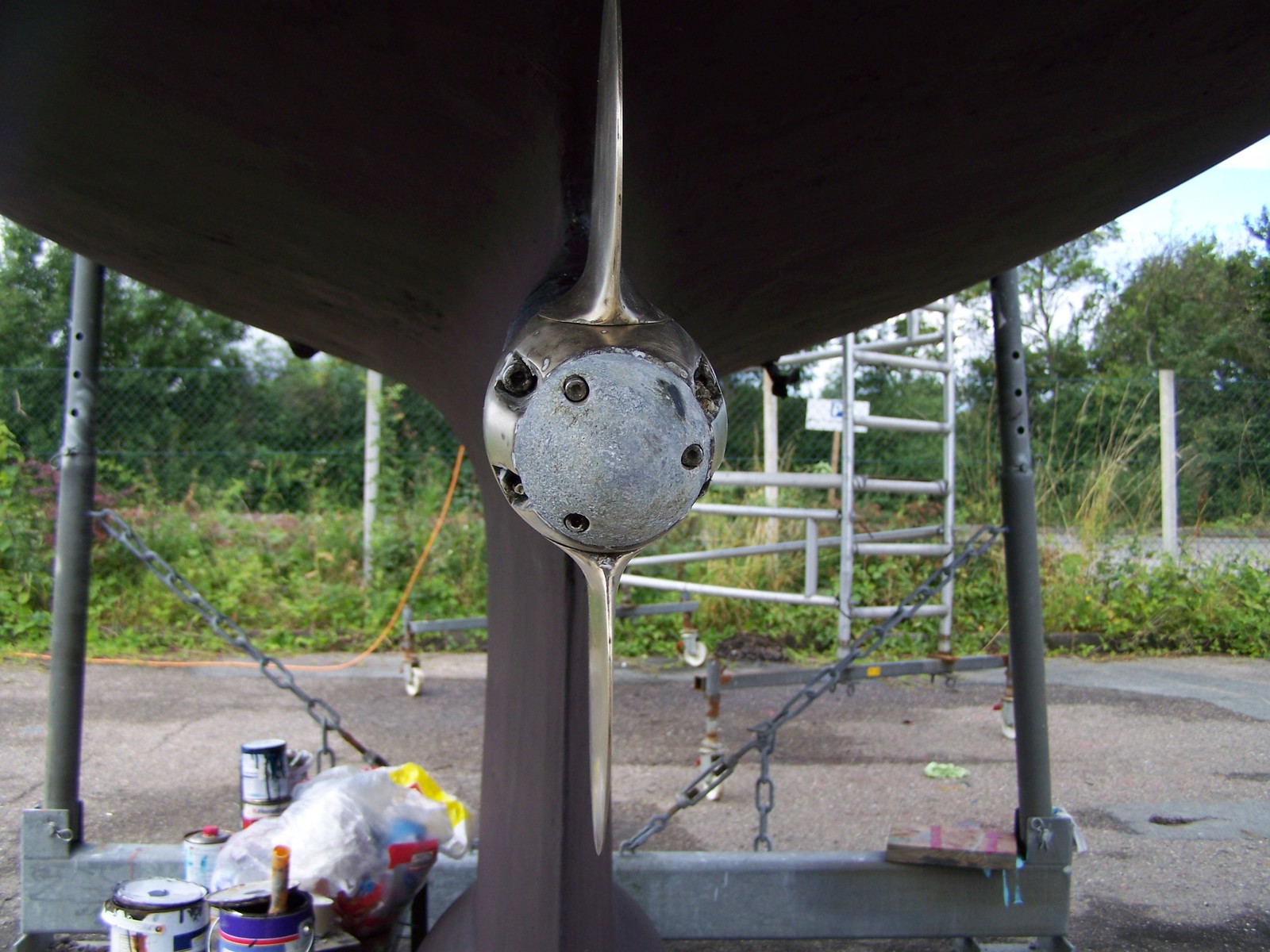

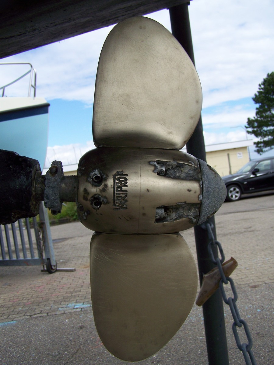

W ogłoszeniu o sprzedaży Segelyacht Konsul 37 jest zdjęcie śruby napędowej z tym, że może być tak, że na Twoim jachcie jest już inna jak producent https://www.yachtservice-heikendorf.de/ ... s/historie zakładał , którego możesz zapytać jeśli jeszcze masz jacht na brzegu.
https://www.online-boote.de/ads/segelyacht-konsul-37/

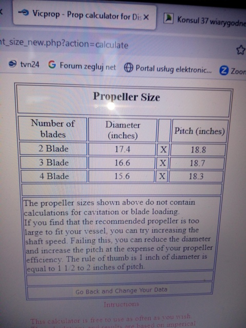

Dobry probgram do estymacji parametrów śrub:
https://vicprop.com/displacement_size_new.php
Przełożenie przekładni to najczęściej 2:1 - podstaw sobie dane z zakresu 2-3 i zobaczysz wpływ na kalkulację.
Jeżeli wynikowa średnica śruby będzie większa niż możliwa do zastosowania, to jest reguła rekalkulacji: "The rule of thumb is 1 inch of diameter is equal to 1 1/2 to 2 inches of pitch".
Slowem: zmniejszając średnicę zwiększasz skok.

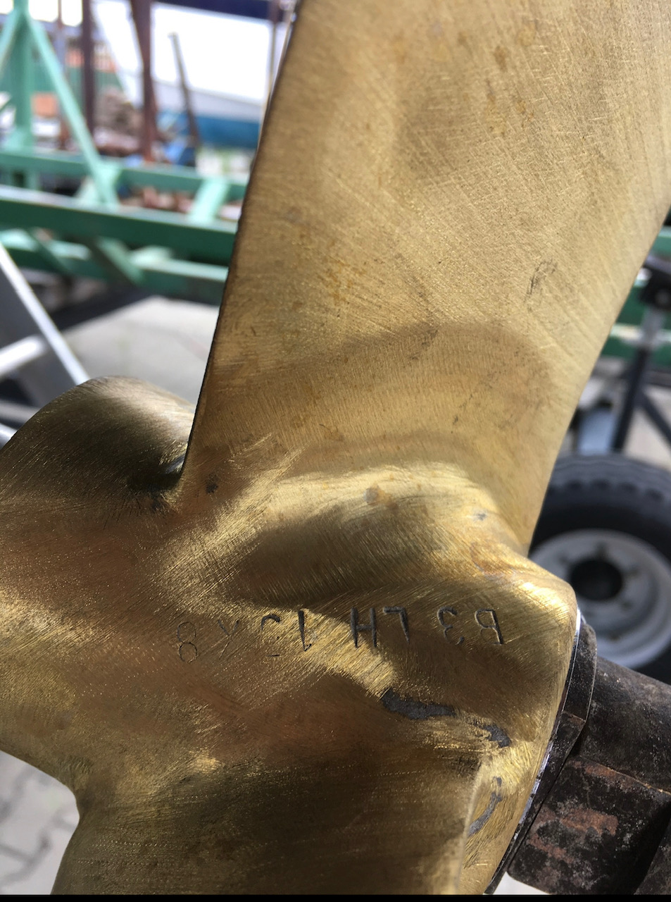

Parametry śruby mogą być też naniesione na jej korpusie:
IMG_0861.jpg [ 369 KiB | Przeglądane 1914 razy ]

Jedyne co mi się udało odczytać, i to tylko częściowo - to ostatnią cyfrę (3 lub 8), wcześniej jest "1" lub "/". Na logikę, to będzie raczej "13" lub "18" niż "/3" lub "/8"
Śruba ma średnicę 11,4 cala (29 cm) przy dwóch łopatach.
Zgodnie z nieco przybliżonymi danymi i przełożeniu 2:1 wychodzi, że śruba jest mocno za mała.
1-IMG_20230407_072950_7.jpg [ 126.63 KiB | Przeglądane 1771 razy ]
Z drugiej strony patrząc to 2 - łopatowa śruba nie ma racji bytu przy tym jachcie, 17 calowa (43 cm) się najnormalniej w świecie nie zmieści.
Jestem cały gupi. :-o :-(
Na tym jachcie, który wcześniej pokazałem jest 2-łopatowa https://www.online-boote.de/ads/segelyacht-konsul-37/
Konsul 37 yachtpropeller 2 (1).jpg [ 351.1 KiB | Przeglądane 1744 razy ]
Konsul 37 Paula http://juergenfritz.de/Juergen-Fritz/Se ... /paula.htm
Innenborder Mercedes Benz OM 636
Verstellpropeller 2-flügelig- 2-łopatowe śmigło o zmiennym skoku
Konsul 37 Long John dwułopatowa
