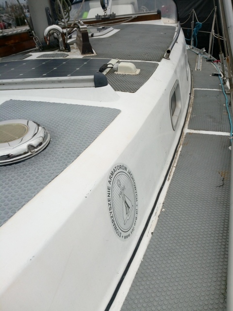

SAJ zaoferował dla swoich członków fajne nalepki, zamiast/oprócz popularnych banderek. Znalazło się dla nich miejsce na nadbudówce.
1-IMG_20230415_143831_4.jpg [ 122.23 KiB | Przeglądane 4055 razy ]
Wkurzało mnie puste miejsce między niesymetrycznie rozmieszczonymi oknami messy i kabiny dziobowej, teraz już nie . :D

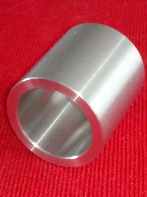

Dzisiaj odebrałem od tokarza tulejkę ustalającą, zamówione łożysko gumowe jest już w drodze.
Tulejka jest piękna. :D
1-IMG_20230419_161604_3.jpg [ 120.92 KiB | Przeglądane 3856 razy ]
W ten sposób mam zabezpieczone centrowanie wału względem rury stewowej, na jednym końcu łożysko gumowe, na drugim rzeczona cudownej urody tulejka. :)

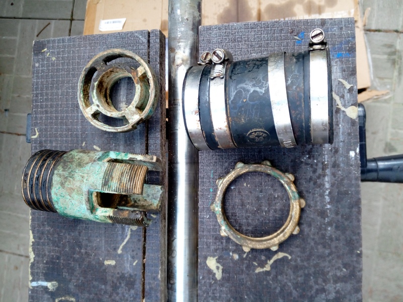

W moim przypadku wał wchodzi w gniazdo sprzęgła podatnego na 7 cm, jeżeli wsunie się do końca bez oporu, temat z głowy. :)
Dzisiaj przy pomocy zabytkowej pasty do docierania zaworów sprzedawanej w metalowych pudełkach po paście do butów "Buwi", doszlifowałem gniazdo śruby do stożka nowego wału. Trochę się nakręciłem ale wyszło całkiem fajnie, gniazdo przylega do wału na całej powierzchni. :)
1-IMG_20230422_105729_6.jpg [ 156.62 KiB | Przeglądane 3476 razy ]
Przymierzyłem nowe łożysko gumowe, jest OK.
Dławica już do mnie jedzie, w poniedziałek będzie w paczkomacie, zakupiłem klucz łańcuchowy do zablokowania sprzęgła przy dokręcaniu zacisku i śruby. Niestety coś tak egzotycznego jak klucz hakowy w Ciastoramie nie występuje. Muszę szukać w gdzie indziej.
Jutro będę docinał wał na długość oryginalnego.
Muszę zakupić na Alledrogo kątomierz nastawny, ten który posiadam jest do nosa.
Dzisiaj oglądałem dokładnie starą dławicę. Jest na sznur łojowy 5 mm, o taki:
https://allegro.pl/oferta/sznur-szczeli ... S2EALw_wcB
Co ciekawe, wchodzi tam jeden, max dwa zwoje, inaczej nakrętka dociskowa ledwo łapie gwint. :-o Żadnego smarowania, ot tak na sucho. Przecież kiedyś nie było sznurów teflonowych...

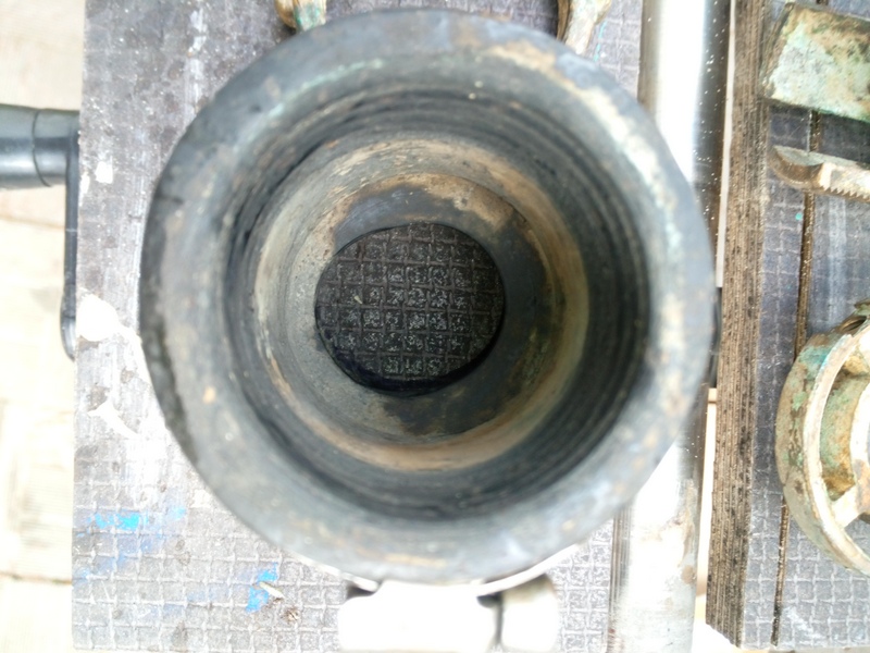

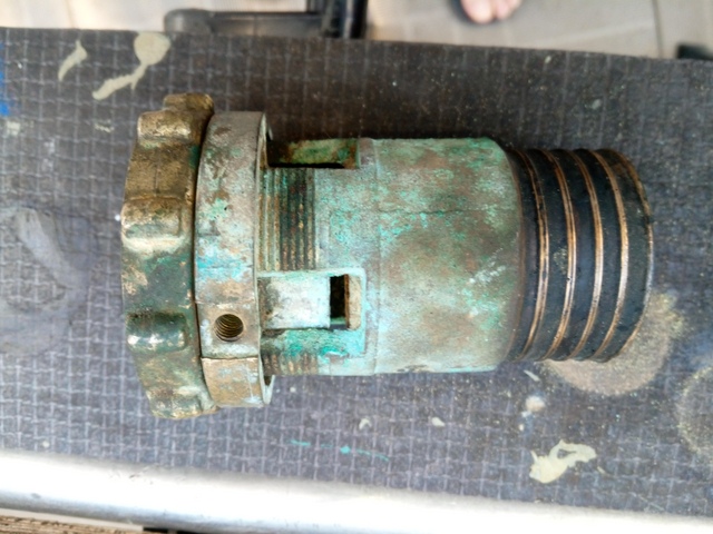

Piszę to dlatego, że się zastanawiam nad zamontowaniem jej z powrotem. Technicznie nic jej nie dolega, trzeba tylko dokupić sznur.
Uzupełniałem już sznur, nie teflonowy raczej zwykły, który trzeba było smarować smarem litowym. Tnie się kawałki o długości równej obwodowi wału i upycha niczym zawory w silniku "zamkami" w różne strony po czym dociska tuleją. Tyle, że było ich więcej tj. gwinty dociskające tuleję były dłuższe w Don Kichocie gdzie (zmierzyłem) wchodzi tylko jeden zwój, a i tak docisk łapie tylko połowę gwintu. Oczywiście Vetus przewidział zabezpieczenie przed odkręceniem. Nie mem doświadczenia jak długo wytrzyma taki pojedynczy zwój 5x5 mm, w momencie demontowania dławicy nic już w środku praktycznie nie było, za dławica była szczelna do wyjęcia jachtu z wody.
Do wymiany dławicy skłoniła mnie część gumowa, tj, warga wewnątrz tulei gumowej, która ma kształt owalny spowodowany pracą wału pod kątem. Zastanawiam się jakie jej jest jej znaczenie dla działania dławicy, skoro do sznura musi dopływać woda.
1-IMG_20230403_140917_5.jpg [ 233.23 KiB | Przeglądane 3410 razy ]
1-IMG_20230403_140930_9.jpg [ 181.59 KiB | Przeglądane 3410 razy ]
Można tez przetoczyć docisk, aby tuleja dociskowa była krótsza, będzie można wówczas włożyć do dławicy dwa zwoje sznura.
1-IMG_20230423_071205_4.jpg [ 132.62 KiB | Przeglądane 3409 razy ]
Jutro zawiozę całość do wypiaskowania.
Plusem dodatnim jest to, że nie będę musiał kombinować z wężem do powiększenia średnicy rury stewowej pod nową dławicę. Nowa dławica może sobie leżeć w charakterze rezerwy.
https://allegro.pl/oferta/dlawica-walu- ... bkEALw_wcB
