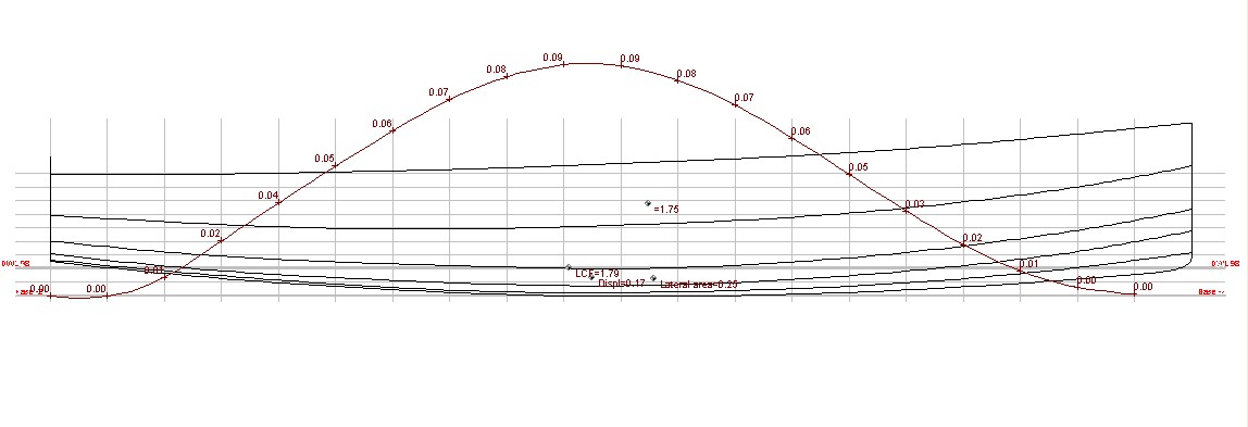

Muflon.jpg [ 30.62 KiB | Przeglądane 5409 razy ]
Wyobrażam sobie tak,
że powietrze znajduje się prawie w całym zagłębieniu/wybrzuszeniu,
dopóki nie wpłynie tam woda. Dziób tworzy falę, która wpływa pod spód
i natrafia na mniej oporny czynnik jakim jest powietrze,
chociaż przepływ strug wzdłużnych działa jak pompa strumieniowa
i łagodzi wybrzuszenie fali (oraz wysysa powietrze).
Działa też siła nośna, która tę falę dzwiga do góry,
ale bąbel powietrzny (póki jest) reaguje w dół, więc też płaszczy falę.
Oczywiście pęd wody może powietrze wypchnąć (pewnie tak się stanie)
i poduszki wtedy nie ma...
Ale czy woda wypełni pełną objętość wklęsłości czy też powstanie tam próżnia :roll: - tego nie wiem...
Jeśli zaistnieje płaszcz próżniowy, to nie będzie oporów tarcia w tym miejscu.
Jeśli woda wpłynie do samej góry, to zadziała nieco większa siła nośna
oraz być może siła odśrodkowa wspomagająca kierunek "^".
Czy bąbel powietrza wyhamuje bieg wody?
Raczej nie, gdyż powietrze ma mniejsze tarcie niż powierzchnia dna kadłuba,
więc się nie "przyklei"...
Wyciągnąłem rynny w stronę rufy, jakby miało się "przykleić". ;)
Nurtuje mnie pytanie: Czy woda "meandrująca" pod dnem płynie szybciej
czy tak samo jak pod dnem wypłaszczonym? :/
ps. jakby tam pod wierchami miałoby się coś "turbulętnić" za bardzo,
albo za mało - to można wstawić tam "wentyle" :lol: albo gwizdki,
żeby sygnalizowały sytuację :lol: W każdym razie rurek doprowadzających "tlen"
nie należy przekreślać...
Ostatnio edytowano 13 lut 2013, o 02:41 przez Mir, łącznie edytowano 3 razy

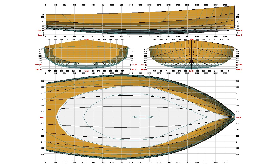

Nowa Zelandia
Rok 1940
Bill Couldrey
designed
18 footer
Łódka ta staje się legendą i wzorem dla kolejnych konstrukcji w klasach 14 i 18 ft.
Przełożyłem kadłub do FS-a i zmodyfikowałem do wersji sklejkowej.
Oto Footer 13!
Footer.jpg [ 31.25 KiB | Przeglądane 5190 razy ]
PostNapisane: 13 lut 2013, o 13:44
Posty: 17777
Podziękował : 4560
Otrzymał podziękowań: 4310
Ładnie wygląda. :)
PostNapisane: 13 lut 2013, o 13:52
Posty: 9316
Otrzymał podziękowań: 2224
A tu w pełnej krasie. :D
Footer linesplan.jpg [ 217.18 KiB | Przeglądane 5175 razy ]
ps. Witajcie zaostrzone dzioby. ;)
Za ten post autor Mir otrzymał podziękowanie od: Catz
PostNapisane: 13 lut 2013, o 14:41
Posty: 17777
Podziękował : 4560
Nadal mi się podoba. :)
Spróbować można trochę podwyższyć burty - może będzie jeszcze ładniej? :-)
PS: chyba jestem strasznym tradycjonalistą...

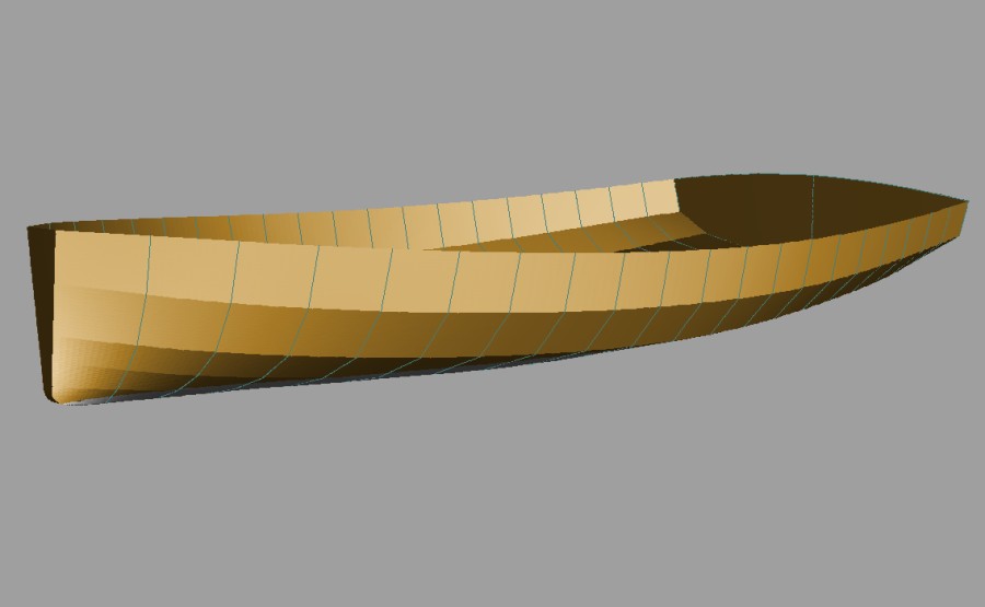

PostNapisane: 13 lut 2013, o 21:19
Posty: 9316
Strasznym - nie. ;)
Wygląda teraz tak:
Footer 2.jpg [ 65.06 KiB | Przeglądane 5076 razy ]
PostNapisane: 13 lut 2013, o 21:36
Posty: 10948
Podziękował : 1341
Otrzymał podziękowań: 2627
On pragmatykiem jest utylitarnym bezlitosnie!
Ja bym podwyzszyl tylko dziob i powiekszyl siodlo :D ;)
PostNapisane: 13 lut 2013, o 21:45
Posty: 17777
Podziękował : 4560
Podoba mi się, jak jest teraz. :)
PostNapisane: 13 lut 2013, o 21:54
Posty: 10948
Podziękował : 1341
Bo jestes bezlitosny.
Po co wyzsze burty?
Wyzszy dziob sie przyda: na fale i do lepszego osadzenia masztu: dziwne, ze wszyscy kombinuja z kadlubami i nikt z zaglami :roll:
Wydaje mi sie, ze, przy tej dlugosci, ket jest optymalny: prosty, tani, wydajny i nie wyklucza gennakera...
PostNapisane: 13 lut 2013, o 22:41
Posty: 17777
Podziękował : 4560
Słusznie prawi. :DD
PostNapisane: 13 lut 2013, o 22:49
Posty: 9316
Całość wygląda jeszcze tak:
Footer 2a.jpg [ 216.59 KiB | Przeglądane 4987 razy ]
dziobnica 50 cm
zanurzenie 10 cm
wyporność 175 kg
Ket to jest wyzwanie! :D
