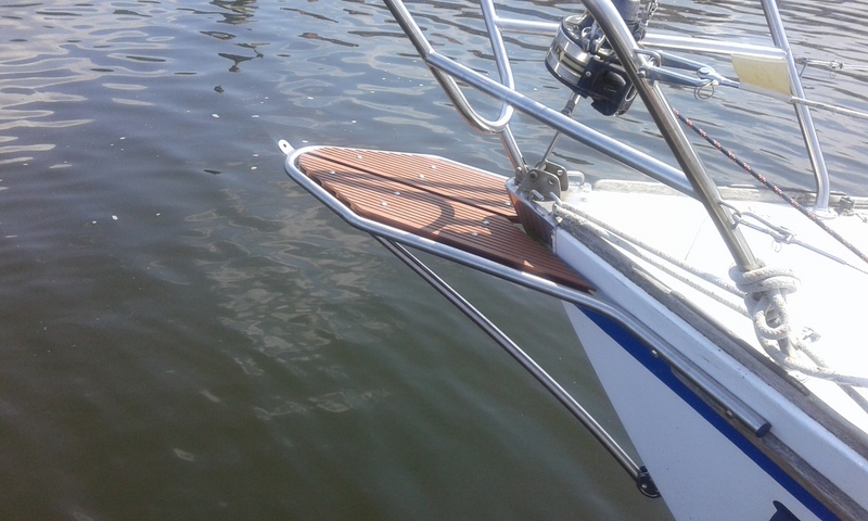

Zapomniałbym. Maszt jest w cęgach, mam napinacz achtersztagu. Na oko maszt jest ustawiony pionowo. Jego pochylenie wymagałoby dołożenia przedłużki przy sztagowniku (sztag nie ma regulacji) ale to nie jest problemem.
Na początek można go przesunąć na drugą dziurkę w sztagowniku. :)
20180527_131202.jpg [ 173.81 KiB | Przeglądane 4339 razy ]

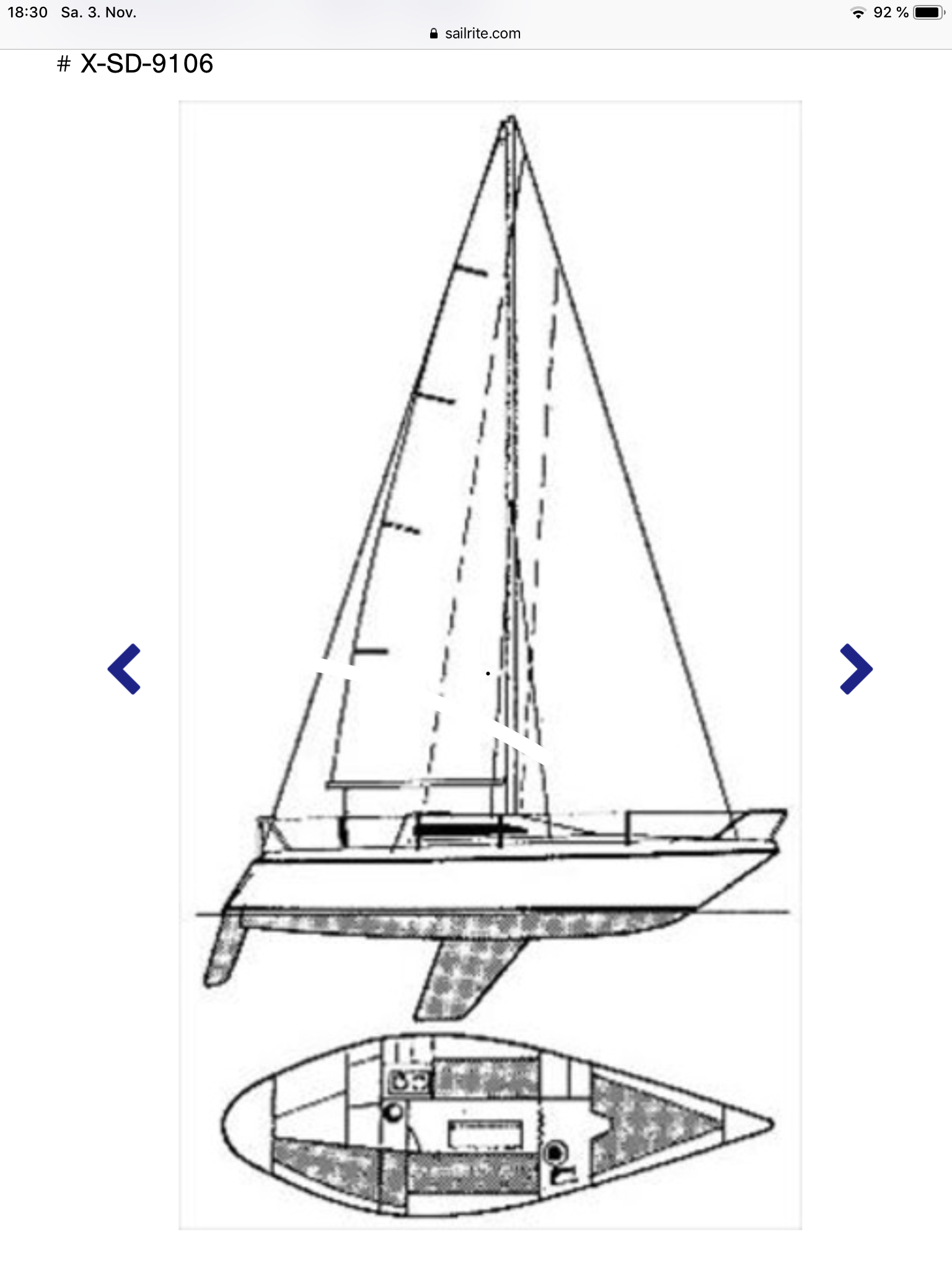

Jak by te łódki porównać?
Gdzie stoją maszty? Jaką rolę w porównaniu z fokiem/genuą odgrywa grot?
Podstawą przemyśleń powinno być zrozumienie konceptu konstrukcji.
6DEDEDE6-4C8D-4E57-A41C-C3289E0EB5C8.jpeg [ 445.23 KiB | Przeglądane 4237 razy ]
DC2B5BDC-5D35-4657-A0CF-275E7C6EC93A.jpeg [ 114.11 KiB | Przeglądane 4237 razy ]
Czemu chcesz akurat te dwa jachty porównywać? Akurat swojego tutaj nie dawałem w ogóle jako przykład, bo to by niczego nie wnosiło.

Posty: 1636
Podziękował : 273
Długo myślałem Andrzeju nad tym dlaczego maszt jest tak nietypowo dla jachtów ustawiony. Jedynie co mi przyszło do głowy to to, że projektant zakładał dla niego ożaglowanie gaflowe a nie bermudzkie, gdzie bardzo duży grot jest podstawowym "silnikiem" jachtu.
Nie przesadzaj Kurczaku.
Koncepcje ożaglowania i kształtu kadłuba zmieniały się z regułami regatowym.
Maszt wędrował do przodu i do tylu by wrócić na swoje miejsce.
Przednie żagle były innaczej liczone.... itd. itd.
To przecież można wyczytać i obejrzeć oglądając konstrukcje ostatnich 50 lat.
To żadna tajemnica. „Selbstwendefock, self tacking jib”, duże groty wróciły.
Technika pływania wynika z konstrukcji kadłuba łódki i planu żagli.
Acha, miałem również pękatą łezkę (IOR).
Søren Kierkegaard:
