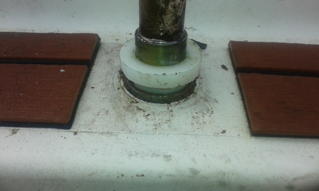

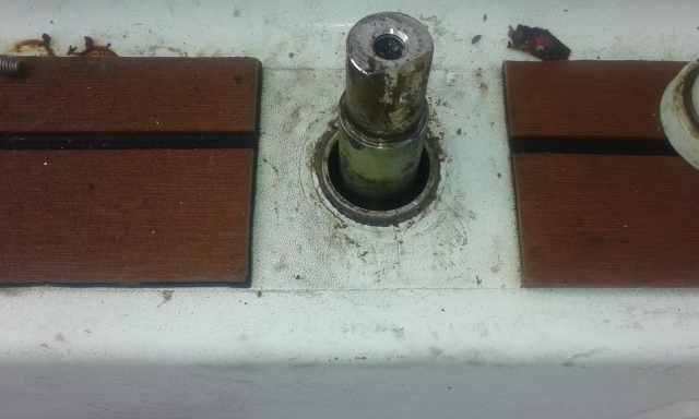

Dryga sprawa, montaż sektora i siłownika. Wczoraj zdemontowałem górną część łożyska trzonu sterowego. Tak jak się domyślałem łożysko ślizgowe i jednocześnie dystans między rurą kokera a trzonem sterowym ( wałek z nierdzewki fi 30 mm) stanowi tuleja z kołnierzem wykonana z białego, kruchego plastiku.
20191021_091423.jpg [ 72.09 KiB | Przeglądane 7959 razy ]
20191021_093239.jpg [ 127.14 KiB | Przeglądane 7959 razy ]
Wygląda na to, że koker jest wlaminowany w dno jachtu i tylko przełożony przez otwór w pokładzie. Nie podoba mi się to. Prawdopodobnie dorobię z blachy obsadę nakładaną od góry "na ciasno" na koker i przykręcaną do pokładu na 4 śruby z nakrętkami.
I tutaj następuje zmiana planu gdybym przeciął koker tą obsadę musiałbym zespawać z rurą, inaczej trzon straciłby stabilizację od góry.
I tu się przydał Emeryt, który zaproponował montaż siłownika na wewnętrznej ściance zrębnicy pod siedziskiem sternika a sektora bezpośrednio pod mocowaniem rumpla.
Trochę pomierzyłem i byłby wówczas kłopot z haczeniem ramienia sterownika o obsadę rumpla (chcę wykorzystać oryginalną). Wpadłem więc na inny pokrewny pomysł.
Można zamontować sektor odwrotnie, wycinając prostokątny otwór w ściance zrębnicy. Można go później zabezpieczyć mieszkiem niczym taki od samochodowej wajchy zmiany biegów. Wówczas siłownik byłby po drugiej stronie ścianki, w bakiście rufowej.

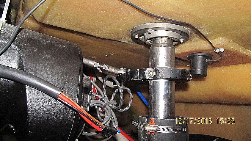

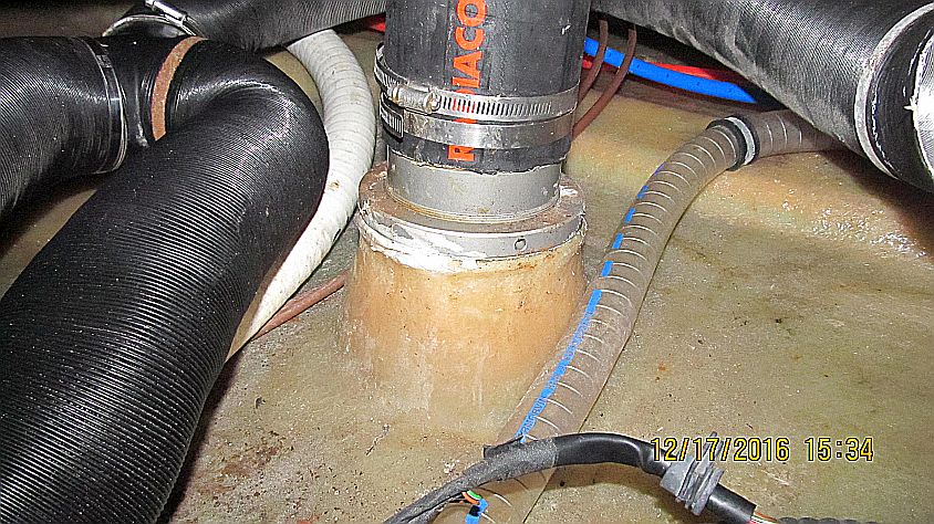

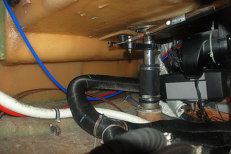

Piotrek - masz poniżej fotkę jak to jest u mnie.
Może przeanalizuj czy warto robić przedłużenie kokera do pokładu.
Fotka dla Kurczaka01.jpg [ 158.74 KiB | Przeglądane 7944 razy ]
Koker jest uszczelniony gumą zaciśniętą na kokerze, ale dzięki temu masz miejsce na założenie ramienia do samosteru.

Przedłużenie kokera nie jest konieczne, konieczne jest porządne jego ułożyskowanie u góry zapewniające wyjście na rumpel awaryjny.
To co widzę na zdjęciu jest bardzo podobne do mojego rozwiązania. Tyle, że dospawując do pozostałej górnej części kokera obsadę mocowaną do pokładu mogę wykorzystać stare łożyskowanie. Mogę zostawić tylko 10 cm kokera, na tyle, żeby się zmieściło na długość plastikowe łożysko ślizgowe. Mniej pracy i mniejsze koszty. Wystarczy kwadratowy kawałek grubszej blachy z wyciętym centralnie otworem na koker o czterema mniejszymi otworami w narożnikach na śruby mocujące do pokładu.
To rozwiązanie, o którym napisałem jest jeszcze łatwiejsze do realizacji - bo nie wymaga przecinania kokera ani jego późniejszego uszczelnienia.

To jeszcze masz Piotr dwie fotki z drugiej strony:

OK. Jak pisałem u mnie jest bardzo podobnie. Ty masz górne mocowanie trzonu sterowego w postaci ułożyskowanej piasty mocowanej do pokładu i będącej jednocześnie gniazdem do rumpla awaryjnego.
U mnie musiałbym wykonać taką piastę od podstaw lub wykorzystać kawałek kokera z dospawaną obsadą i łożysko ślizgowe. To mniej pracochłonne i kosztowne rozwiązanie.
Ponadto w obu przypadkach będę musiał uszczelnić dolną część kokera wężem z zaciśniętym wewnątrz pierścieniem Simmera.
W przypadku, o którym piszę wyżej nic nie trzeba przecinać, przerabiać, uszczelniać. Wszystko zostaje tak jak funkcjonowało 45 lat.
Jedyne co trzeba zrobić, to wyciąć szparę w zrębnicy kokpitu na szerokość odpowiadającą grubości ramienia sektora + kilka mm luzu i długości zapewniającej jego skok od oporu do oporu.
Rozwiązanie jest mniej inwazyjne, pozwala uniknąć połączeń węży ciśnieniowych z trójnikami i zaworem bajpasu czyli potencjalnych przecieków. W razie awarii wystarczy poluzować dwie nakrętki i śrubę blokującą i sektor będzie się obracał luzem. Dostęp będzie z kokpitu, bez grzebania w bakistach.
Klucz oczkowy i imbus można zamocować gdzieś w pobliżu, żeby nie trzeba było szukać.
file (2).jpg [ 9.12 KiB | Przeglądane 7567 razy ]
Głowica ma występ będący jego lustrzanym odbiciem i jest dociągana od góry śrubą "10".
Śruba zabezpiecza głowicę przed spadnięciem i jednocześnie kasuje luz. Połączenie jak pisałem jest już wyrobione i ostatnio w miarę działało z blaszką włożoną między dwie płaszczyzny. Jednak i tak trzeba było śrubę od czasu do czasu dociągać.
Takie rozwiązanie w przypadku steru awaryjnego jest do zaakceptowania, jednak na stałe już nie.
Dlatego zakładałem, że będzie to ramię zaciskane poniżej "głowicy" kosztem części kołnierza tulei ślizgowej i tulei zaciskowej, która jest powyżej (nie widać jej na zdjęciu).
Tuleja ślizgowa wygląda tak:
file.jpg [ 8.78 KiB | Przeglądane 7564 razy ]
Piotrek - nie możesz tych fotek zamieszczać większych ?
[ 8.78 KiB
Tak minimum po 100 kilo, żeby się dało powiększyć i coś zobaczyć ...
Nawet moja goowniana NOKIA robi fotki 150 kilo.

Jacku, ja wiem jak to zrobić i bardziej mi odpowiada wersja Jefy, czyli sektora zbudowanego na zasadzie korbowodu w silniku samochodowym.
Tyle, że do tego potrzebna nie rura tylko "plaster" z pręta o średnicy przynajmniej ze 60 mm nawiercony centralnie na rozmiar fi 30 mm i przecięty na dwie półpanewki. Do jednej z półpanewek trzeba przyspawać gruby płaskownik stanowiący ramię sektora z otworem/otworami pod trzpień siłownika. Otwory pewno trzeba tulejować np. mosiądzem, aluminium szybko się wyrobi i jeszcze ta wredna korozja elektrochemiczna.
Najwięcej zabawy byłoby z wykonaniem otworów i gwintów pod śruby skręcające półpanewki, na stole w kuchni się tego nie zrobi. :D
Najlepiej byłoby na wylot ale trzeba wówczas wyfrezować gniazda pod łby i nakrętki.
Wypiłuj, wyspawaj, wyfrezuj i zmontuj do kupy mi to wieczorami w kuchni. :lol:
Najlepiej byłoby sektor wykonać w całości z nierdzewki, wówczas odpadnie problem nierdzewnych śrub w aluminiowych gwintach, aluminiowych gwintów, które same w sobie są podatne na zerwanie. A trzeba toto ustrojstwo skręcić mocno.

20191022_111119.jpg [ 113.83 KiB | Przeglądane 7545 razy ]
20191022_110205.jpg [ 108.21 KiB | Przeglądane 7545 razy ]
Większych zdjęć się nie da...

Piotr - zerknij na moje fotki z 23.paźdz. i powiedz - bo może czegoś nie kumam - czemu nie możesz zrobić tego z tym ramieniem podobnie?
