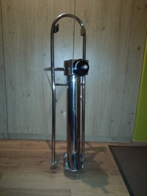

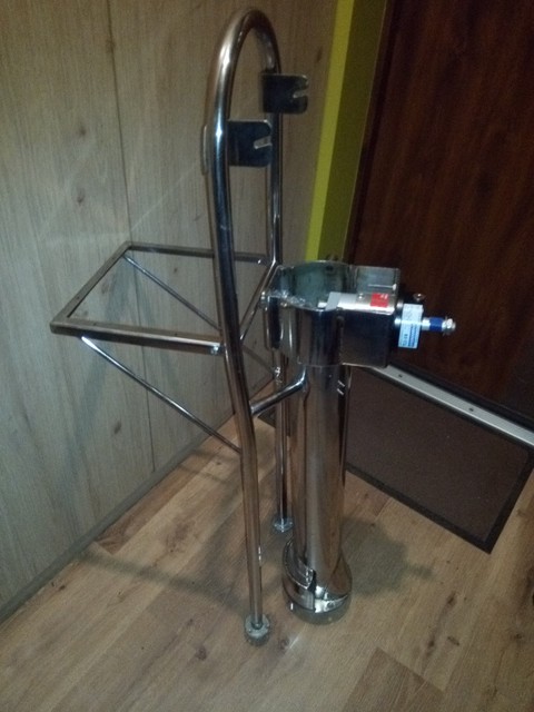

Muszę jeszcze zaprojektować i wykonać siedzisko dla sternika. Chciałbym aby było w kształcie łuku, widziałem takie rozwiązanie na innych jachtach. Pozwala wygodnie siedzieć sternikowi podczas płynięcia w przechyle, bez ryzyka bólu lędźwi lub półdupka. :D
Muszę to tak obmyślić, żeby zapewnić możliwość otwierania obu bakist, dobrze, że to tylko klapy i nie zachodzą (jak w wielu jachtach) na ściankę kokpitu.
Mam "do zgubienia" jakieś 7 - 8 cm trzonu sterowego wystającego ponad poziom ławek kokpitowych, więc boki siedziska zaczną się na wysokości ławek, zaś środek będzie 10 cm wyżej.
Muszę także zapewnić możliwość szybkiego wyjęcia siedziska gdyby był potrzebny rumpel awaryjny.
We czwartek za dobre pieniądze kupiłem fajną, rufową sektorówkę, powinna pasować w miejsce oryginalnej, też wpuszczanej w pawęż. Miała pewno tyle lat co jacht i dokonała żywota, była to zresztą ostatnia zwykła żarówka na Dulci. Teraz 100 % oświetlenia to LED-y.

Uff... Przejściówka jednak będzie potrzebna.
download/file.php?id=58582&mode=view
Koło ma otwór o średnicy 1 cala, zaś potrzeby jest mniejszy o 1/4.
Gdzie taki dynks można zdobyć ? :)

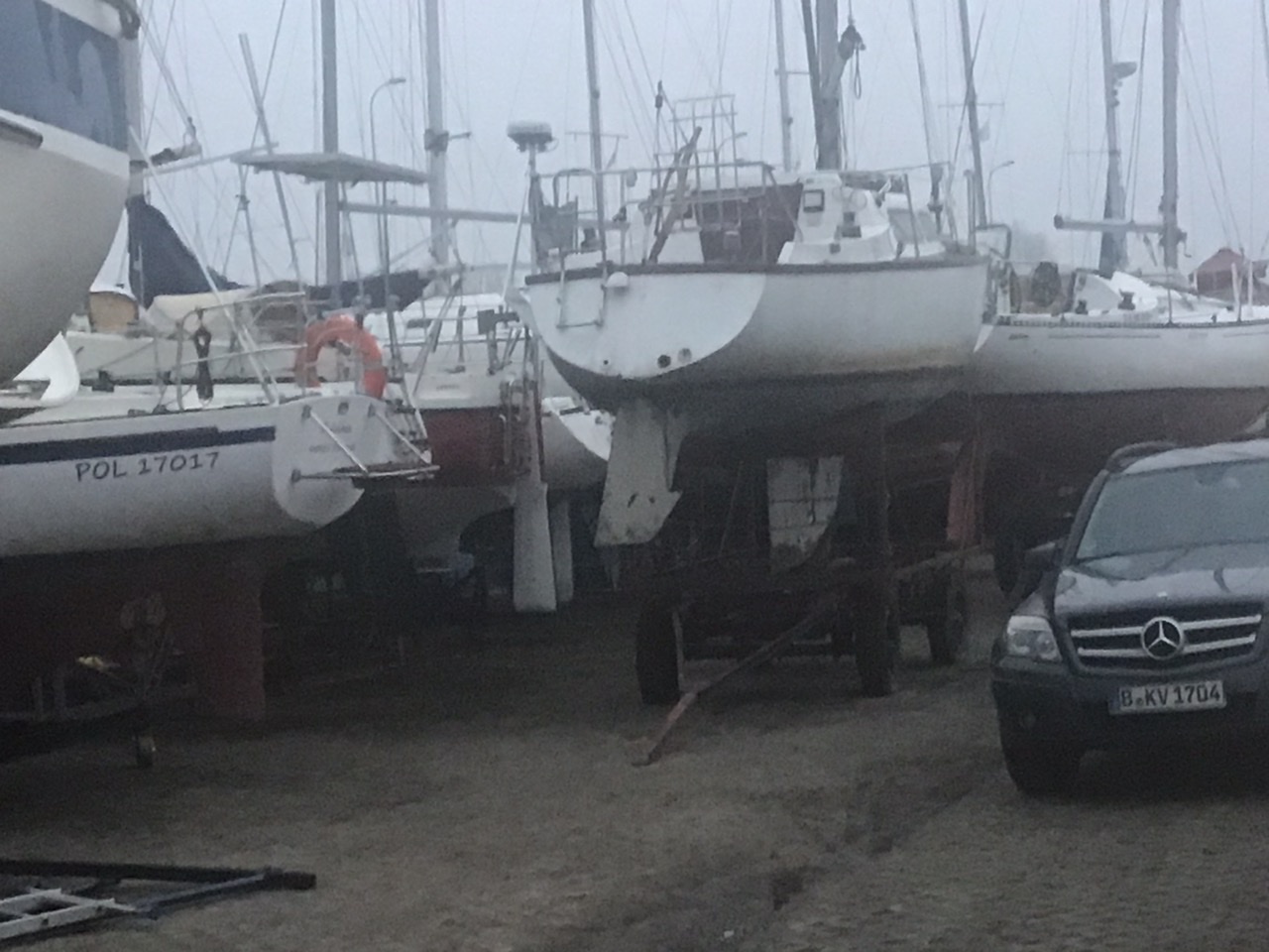

Kurczak planuje a Dulcia sobie czeka na wiosnę.
L.A. (Fragment rufy polewaj stronie fotki) tez już na suchym. Burty już lśnią, rufa jeszcze nie.
Zabrakło cierpliwości przed spłukaniem Żaby (Frosch z Rossmana) z rufy.

Dzięki ! :D
Eureka !
https://www.mazuria.com/adaptor-do-kola ... 17-mm.html
I kłopot z głowy. :)

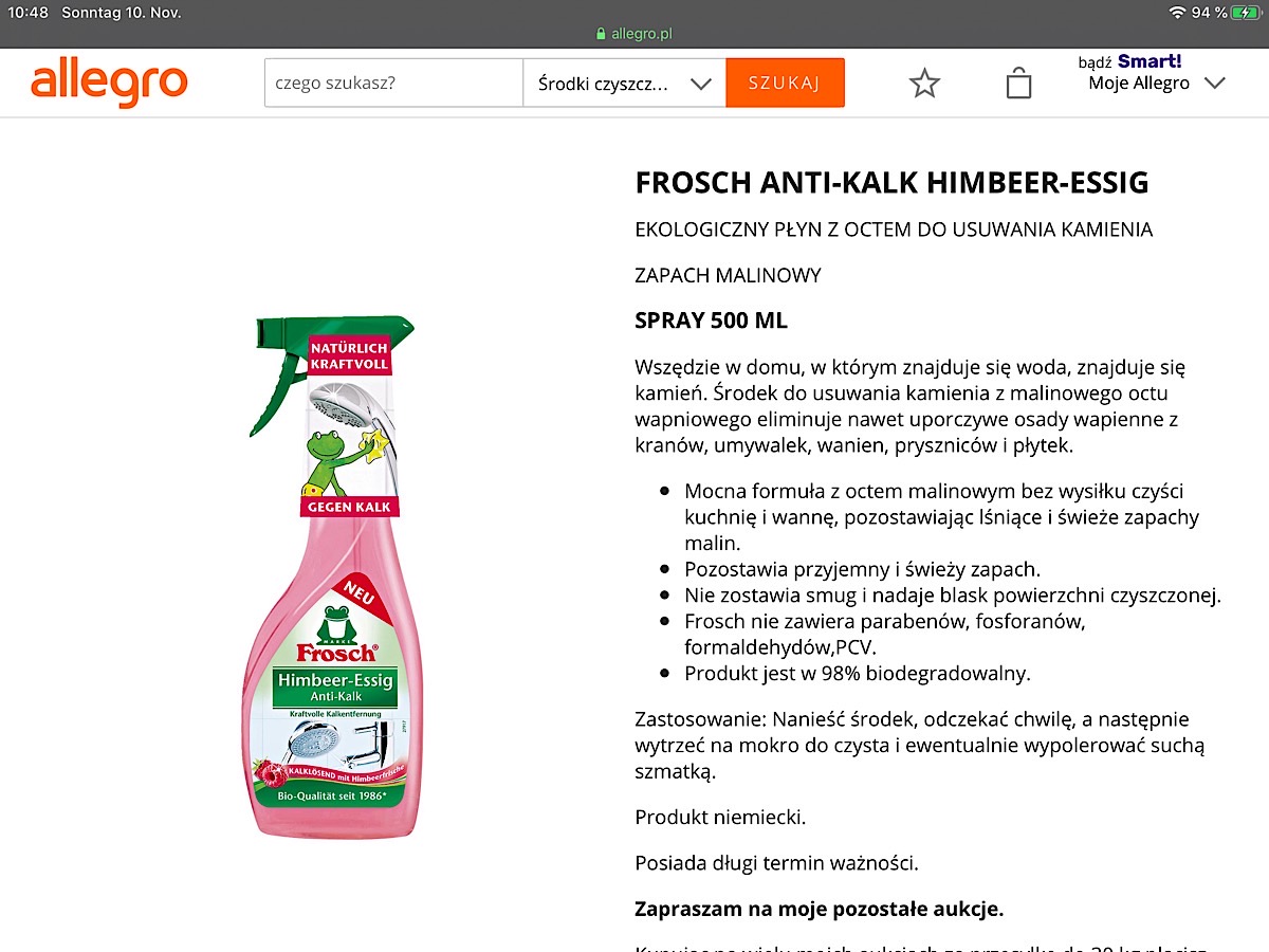

Dziękuję.
Meglio, Fosol itd. stosowałem kilka lat temu na Librze.
Zmieniłem na Kermita i tak pozostanie.
Na szczęście mamy w czym wybierać.
W klubie (w Berlinie woda zawiera sporo wapnia) znawcy tematu zajęli się powodem zażółcenia burt.
Stwierdzono, że osad kamienny z wody (porowaty) łapie zafarbowania.
Tłuszczu w tym raczej mało.
Jeżeli kadłub był grubo woskowany, to (to moja konkluzja) Meglio uwalnia burty z zabrudzeń wraz z woskiem.
Na naprawdę trudno usuwalne plamy stosuje się w klubie skoncentrowany kwasek cytrynowy (Kryształki rozpuszczane w wodzie).
Kermit powoli reaguje z osadem. Zabarwienie znika.
Po spłukaniu (nie koniecznie myjką ciśnieniową) pozostaje gładka lśniąca powierzchnia.
Coś jak włosy po Head & Shoulders czy innych szamponach.
Uwaga: nie zawiera mikroplastiku!

Teraz muszę zdobyć małą paletę, żeby było do czego ją przykręcić zapewniając stabilność przy dalszych pracach.
Stolik jest z litego drewna, muszę go zeszlifować i jednak zabejcować.
Półkę pod kompas czyli pokrywę kolumny mogę wykonać ze sklejki wodoodpornej lub litej deski. Co lepsze ? Półka być może zostanie także podstawą pod ploter, tego jeszcze do końca nie wiem.
Kompas będzie taki :
http://bakista.pl/elektronika-i-nawigac ... zarny.html
Jest wpuszczany w blat więc będzie pasował.

Część metalowa kolumny jest gotowa, pompa zamontowana w przerobionej "główce". Wykonany też wspornik pod stolik kokpitowy. Całość wypolerowana. :D
No, wygląd jest, co by kto nie chciał powiedzieć :)

A ile ten złom waży?
