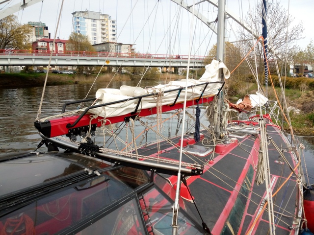

1-IMG_20230504_144038_8.jpg [ 183.89 KiB | Przeglądane 2265 razy ]
Taki patent na leniwego Jacusia podpatrzyłem na zaprzyjaźnionym jachcie.
W sam raz dla Don Kichota, ponieważ system lazyjacka nie koliduje z "tradycyjnym" systemem refowania. Dodatkowo chyba łatwiej i szybciej można ogarnąć zrzucony żagiel niż przy tradycyjnym worku zapinanym na zamek błyskawiczny. Wystarczy chwycić stelaż nad żaglem w kilku miejscach troczkami lub innymi gumko-kulkami i po sprawie. :)
No i jest się czego chwycić bezpieczniej niż bomu. :) Moja końcepcja zakładałaby połączenie stelaża nad rogiem szotowym. Nie koliduje z niczym a wzmacnia koństrukcję.
No i powoli trzeba coś zaplanować, skoro prace dobiegają szczęśliwego końca.
Po 17 czerwca chciałbym na dwa - trzy tygodnie wypłynąć, myślę, że realnie będzie to jednak włóczęga po Bałtyku, ale przecież Bałtyk jest całkiem duży. :)
Tak mam wstępnie zaplanowany urlop.
Ja w przypadku lazybag dla ułatwienia złapania grota używałem dwa pasy które były przymocowane do bomu. W cięższych warunkach zdecydowanie to ułatwiało zabezpieczenie grota niż zapinanie go na zamek. Jedyny minus to trzeba te pasy wygrzebywać z pod zrzuconego grota. Też krawatami łapałem na innej łódce jak nie miał takiego systemu a jak już się uspokoiło to dopiero zapinałem lazybag.
W proponowanym systemie trzeba by przewidzieć jeszcze łatwe zakrycie grota pokrowcem aby UV za szybko grota nie zniszczyło.
W przypadku latającego na boki bomu może być zdradliwe. Bo lecąc z bomem (np. na przechyle) nagle bom zatrzyma się na szotach i powstaje duże szarpnięcie na bomie. Uchwyt ręki może tego nie wytrzymać i człowiek dalej poleci sobie do wody.
Krzysztof Wasilewski
http://wasyl.gda.pl
Mając to na względzie, przy operacjach na bomie jego szoty po wybraniu lądują na solidnych knagach (jakoś nie zaufałbym samym kabestanom samowybierającym).
np8snupt.png [ 92.48 KiB | Przeglądane 2207 razy ]

Samo to rozwiązanie jest sprawdzone na jachcie, który pływa w rejsach długodystansowych i był w niejednym sztormie.
W tym przypadku po spadnięciu grota troczkami/gumami łączy się obie strony tego stelaża i już wiatr grota nie wywieje.
Ważne jest to, że system nie przeszkadza w refowaniu żagla, mam system jednolinkowy, z baranimi rogami ściąganym tylko likiem tylnym + reflinki. Nie chcę tego zmieniać, jakoś mam złe doświadczenia z systemem Harkena. Za dużo linek, bloczków ciągły kłopot z plątaniem się, zaczepianiem. Jak trzeba się było refować , była wojna z linkami.

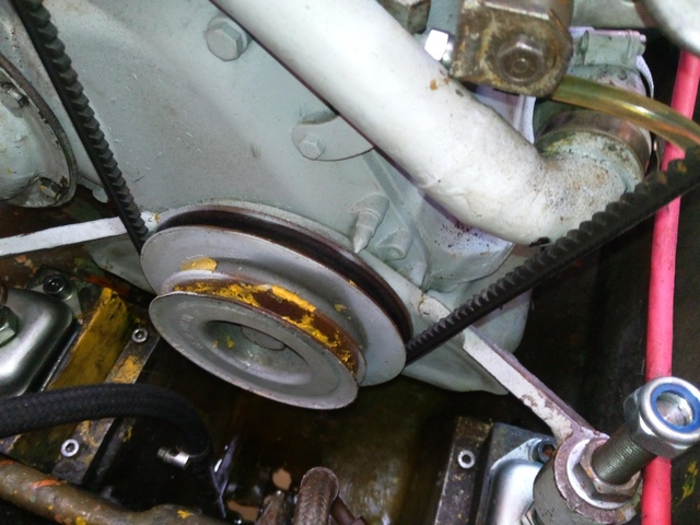

Jest kołek :D
1-IMG_20230528_105345_3.jpg [ 132.52 KiB | Przeglądane 1827 razy ]
Trzeba jeszcze poszukać znaków na kole pasowym, skoro jest kołek są i znaki.

Kropek na kole nie znalazłem ale znalazłem podziałkę GMP "+" i "-" 30 stopni (co 10).
Na pompie nie ma znaków, przynajmniej ja ich nie znalazłem, trzeba więc ją było zamontować raz jeszcze i ustawić na początek wtrysku metodą "kropelkową".
Przy okazji sprawdziłem na ile stopni ustawił wtrysk mechanik. Około 5 stopni - zgroza, dziwie się, ze silnik w ogóle pracował. :)
Za drugim podejściem wtrysk jest ustawiony na 32 stopnie, czyli tak jak w instrukcji dla silnika "ohne Spritzversteller" czyli bez podciśnieniowego regulatora wtrysku.
Drugie ustawienie - dla silnika z regulatorem to 26 stopni.
Znaki na kole pasowym zgadzają się z ustawieniem zaworów.
Co mi się udało osiągnąć ? Silnika pali z rozrusznika ale dalej dymi. Więc albo trzeba go było ustawić na 26 stopni, albo mam inny problem. Np źle ustawiona przez pompiarza dawka paliwa lub stare paliwo. Wtryski są ponoć OK.
Przestawienie wtrysku na 26 stopni to godzina roboty mogę też wstępnie przestawić go obracając pompą na fasolkach. Mogę także kupić do kanistra paliwo i zasilić silnik świeżym.
Na teraz pompa jest zamontowana bez pompy wody obiegu zewnętrznego, wyjęcie jej to trzy śruby mocujące pompę + przewody wysokiego ciśnienia.
Przy okazji zlokalizowałem prawdopodobnie wyciek paliwa z pompy, nie jest to uszczelniacz wałka, wszystko wskazuje na to, że paliwo ciekło z króćca powrotu paliwa przykręconego na jakieś dwie dziwne ledwie żywe podkładki miedziane. Ale, żeby mieć pewność silnik musi trochę popracować.
