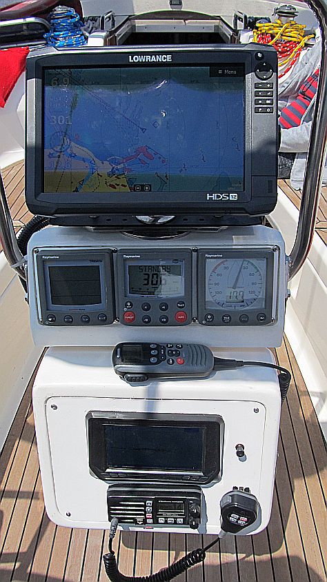

Jest jeszcze trzecia opcja. Szukać komponentów, czyli osobno komputera kursowego, sterownika i pompy.
poproszę o merytoryczne podpowiedzi.
Merytoryczne ? To ja bym poszedł w kierunku hydrauliki.
Dokupiłbym pompę do koła sterowego, dokupiłbym siłownik do wychylania trzonem steru, dokupiłbym elektropompę hydrauliczną + komputer kursowy wraz z wyświetlaczem sterującym.
Wersja Raymarine 6002 jest już wychodząca z mody, więc może gdzieś powyższe elementy dokupisz za nie za wielkie pieniądze.
O ten sterownik pośrodku:
Autopilot02.jpg [ 128.94 KiB | Przeglądane 5590 razy ]
Taką hydraulikę miałem na poprzednim jachcie i przez wiele lat spisywało się to OK - oczywiście jak już poprawiłem stocznię w zakresie złego (czytaj za słabego) skręcenia przewodów hydraulicznych do siłownika.
Pozbywasz się elektryki siejącej Ci jakieś bliżej nie sprecyzowane pole na kompas a zyskujesz prostotę konstrukcji.
Tylko nie mów, że to droga opcja bo - po pierwsze sam ją napisałeś powyżej a po wtóre - kto ma statki ten ma wydatki :rotfl:
A jak już koniec merytoryki w tym temacie to jak Cie lubię to napiszę Ci Kurczaczku najlepszą radę jaką mogę udzielić - podejmij decyzję SAM :rotfl:
