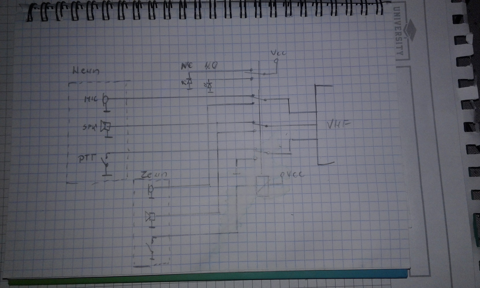

Może się komuś przyda ale proszę traktować to jako ideę.
Wybaczcie jakość.
20191230_223114.jpg [ 377.65 KiB | Przeglądane 6060 razy ]
Za ten post autor Były_User 934585 otrzymał podziękowanie od: Moris29
PostNapisane: 30 gru 2019, o 23:09
Posty: 490
Podziękował : 41
Otrzymał podziękowań: 67
Rozumiem, że to schemat ideowy rozwiązania? Bardzo dziękuję, przekażę. Dzisiaj rozmawiałem z gościem który lubi rozwiązywać takie tematy, serwisuje rózne radiostacje, więc mój Nexus 2500 jest Mu znany. Umówiłem się, że w styczniu podrzucę radyjko i zobaczy co się da zrobić.

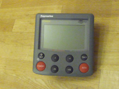

Nie pamiętam, czy to było na tym Forum, czy na Sailforum, ale parę lat temu.

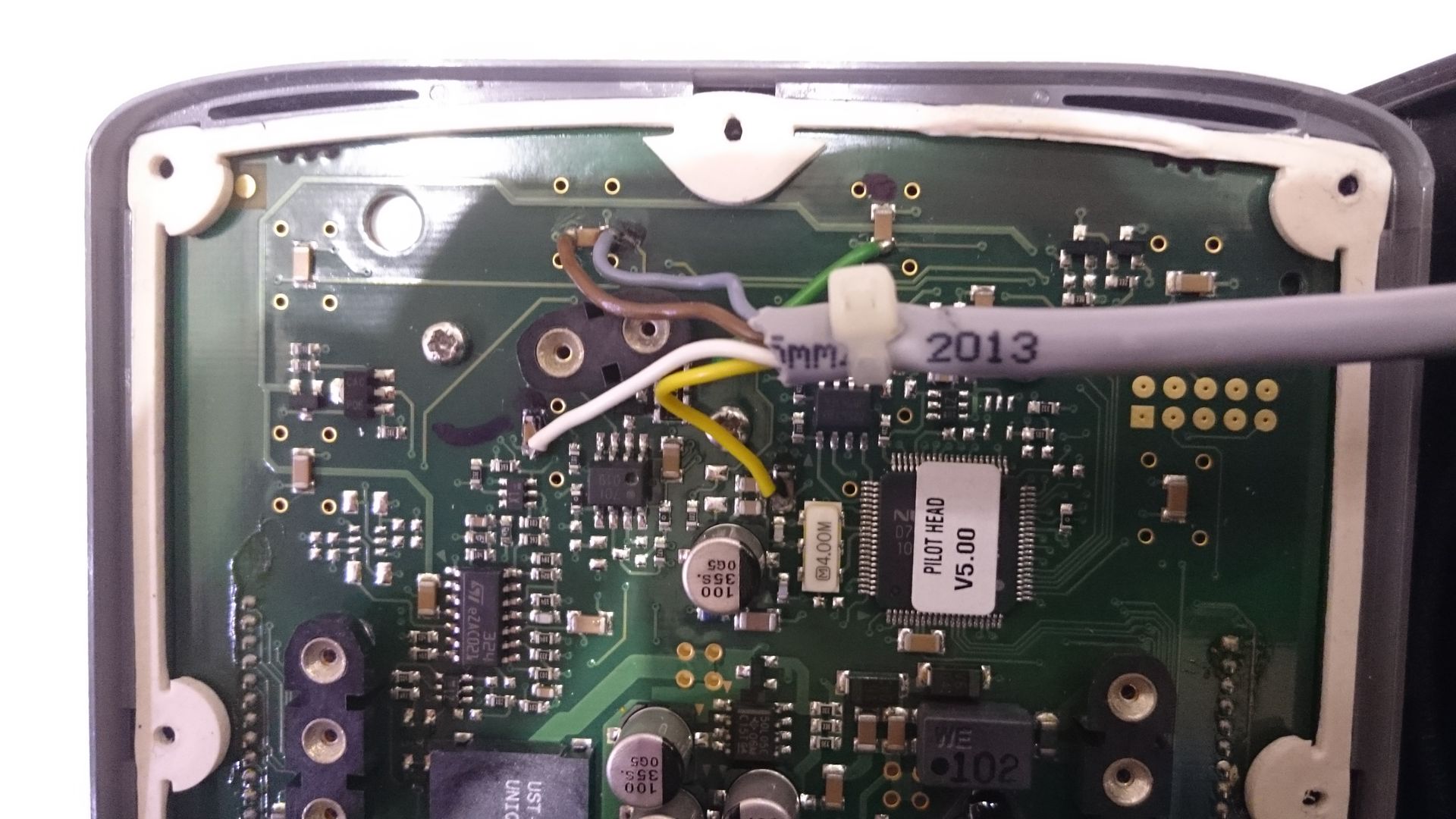

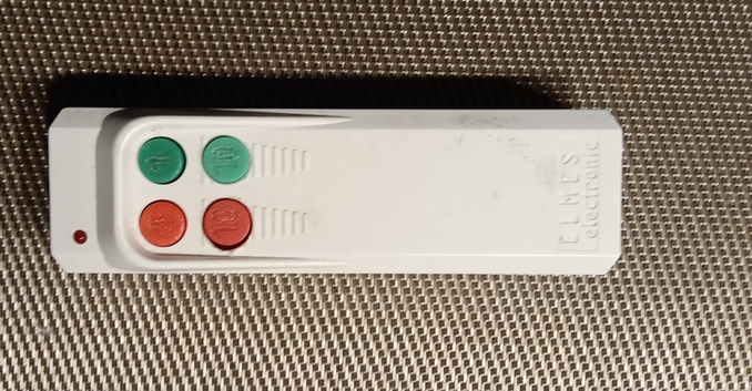

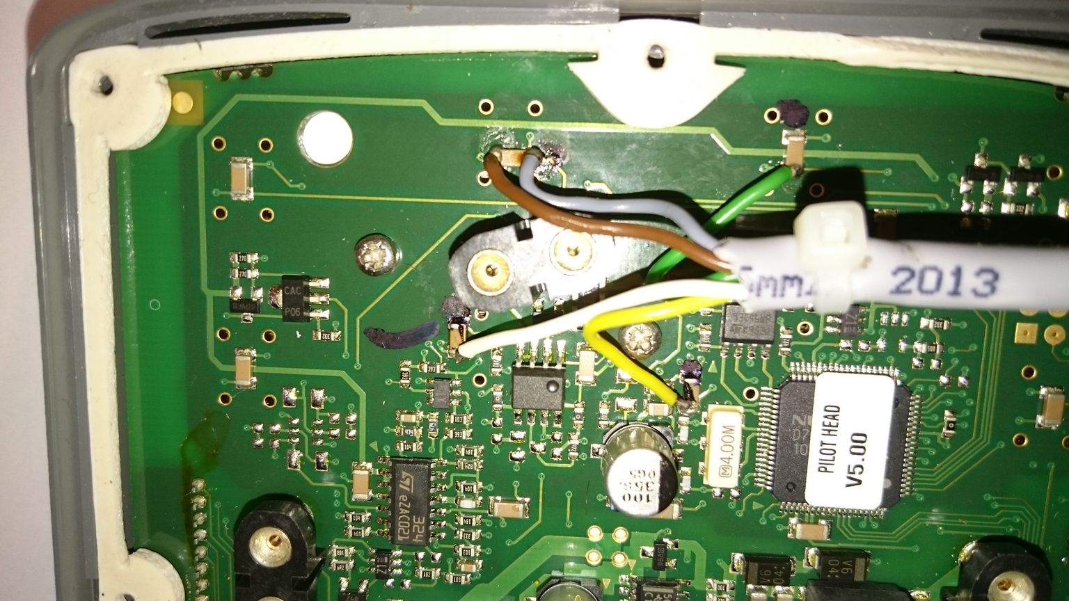

W ST2000 wlutowuje się przewody w nóżki przycisków zmiany kursu, jest łatwiej, bo można to zrobić od strony przycisków na prawej strony płytki.
Wrzucam zdjęcia swojego rozwiązania w ST6002, zdjęcia wlutowanych przewodów od lewej strony płytki: (od strony przycisków brak dostępu, płytka zaprasowana)
Szary: minus (wspólny dla wszystkich klawiszy ST6002)
Brąz: plus przycisku +1
Zielony: plus przycisku -1
Biały: plus przycisku +10
Żółty: plus przycisku -10
Po doprowadzeniu w/w przewodów do radiolinii należy zaprogramować według instrukcji tejże, jak najkrótszy czas zadziałania po naciśnięciu przycisku na pilocie 4 przyciskowym - 0,5 sekundy. Wykorzystałem ich duży pilot, oryginalnie ma po jednym przycisku - zielony, czerwony, niebieski i szary. Zamówiłem dodatkowy zielony i czerwony, zamieniłem, "wygrawerowałem" lutownicą -1, -10, +1 i +10. Taką samą radiolinię można wykorzystać do windy kotwicznej (przez przekaźnik), do stawiania i kładzenia elektrycznie masztu.
Dodam jeszcze, że działa to bezbłędnie, płynąłem np Wartą i Odrą siedząc sobie na fotelu na dziobie i sterując pilotem z kieszeni, a załoga opalała się na deku. Miny mijanych wędkarzy i plażowiczów - bezcenne.

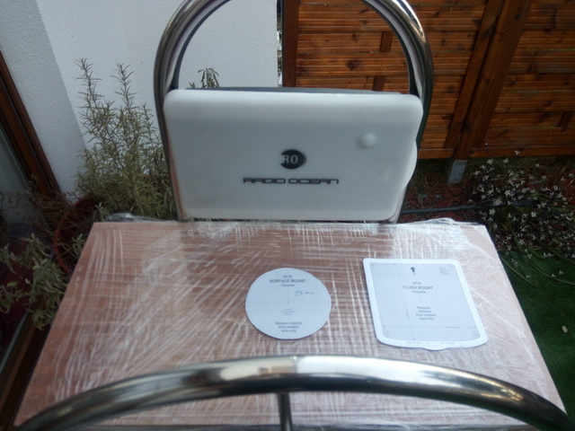

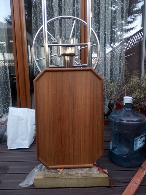

W minioną sobotę dokonałem przymiarki kolumny w kokpicie Dulci. :)
Wbrew temu co w wątku napisano jej obecność nie wpłynie na komunikację i ilość miejsc siedzących w kokpicie, także podczas pływania.
Stolik jeśli jednoczęściowy to 60x40. Dłuższy w jakimś stopniu będzie przeszkadzał w wejściu/wyjściu z kabiny.
Na moje do tego, żeby postawić tam coś do picia i przegryzienia wystarczy. :D
Spożywania wystawnych obiadów w kokpicie nie przewiduję.
Przywiozłem kolumnę do domu, założenie jest takie, że w Kołobrzegu nastąpi tylko montaż, wszystkie inne prace będą wykonane w ogródku. Muszę tylko przygotować jakąś namiastkę stołu warsztatowego.
Ploter.
Jeśli miałby stać na oryginalnej podstawce, zajmuje dużo miejsca. Jednak montując go niesymetrycznie względem diametralnej jachtu będzie możliwość jego obrócenia o jakieś 150 stopni i co się z tym łączy obsługi, programowania także z kokpitu. Niestety tylko z jednej burty. Wszak lepszy wróbel w garści niż kanarek na dachu. :)
Na półce zmieści się wówczas jeszcze kompas, na sterownik autopilota nie będzie już miejsca.
Zakładałem, że zamontuję go powyżej plotera ale pałąk jest za niski. Nie zmieści się.
Trzeba będzie poszukać innego rozwiązania.

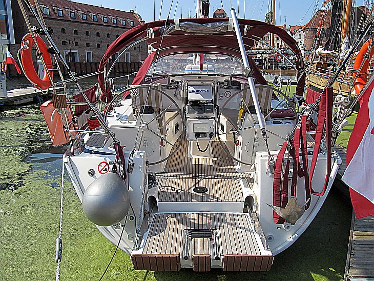

Umieszczenie sterownika na ściance kabiny definitywnie odpada, i nie ma co dalej na ten temat dalej dyskutować.
Żeby używanie autopilota miało sens (zwłaszcza podczas pływania na silniku) przełączenie go ze "standby" na "auto" musi się odbywać ze stanowiska sternika i z kołem sterowym w dłoni. Kto pływał Dulcią wie dlaczego. :)
Natomiast dodatkowe sterowanie, o którym napisał Maciej to niedrogie rozwiązanie na obsługę włączonego autopilota z dowolnego miejsca na jachcie. To jest bardzo wygodne w przypadku samotnego pływania ale nie tylko.
Z kolei zamontowanie plotera między rurkami pałąka jest technicznie wykonalne, ale pozwoli obsługiwać ploter tylko z miejsca sternika. Nie będę się bawił w jakieś przeguby, im więcej komplikacji tym większa szansa, że coś się wygnie, złamie.
To rozwiązanie wymaga zastosowania innego rodzaju okablowania.
PostNapisane: 17 sty 2020, o 10:13
Posty: 14127
Podziękował : 358

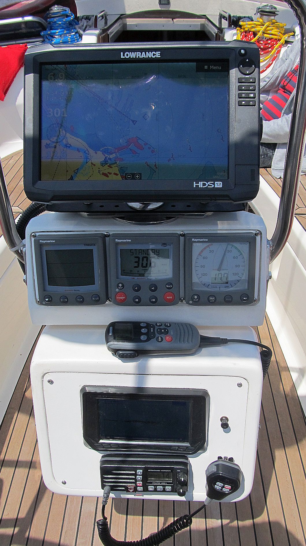

Możesz uchwyt plotera zrobić obrotowy - popatrz poniżej:
Przyrządy kokpit01.jpg [ 431.18 KiB | Przeglądane 5603 razy ]
Gdańsk 2019014.JPG [ 192.09 KiB | Przeglądane 5591 razy ]
Daje to możliwość podejrzenia jego wskazań osobie siedzącej po jego drugiej stronie a nie przypuszczam Piotrze, żebyś na Dulci miał więcej miejsca w kokpicie niż mam u siebie i jeżeli u mnie to rozwiązanie się sprawdza to powinno sprawdzić się także u Ciebie.
Ostatnio edytowano 17 sty 2020, o 10:26 przez bury_kocur, łącznie edytowano 1 raz
