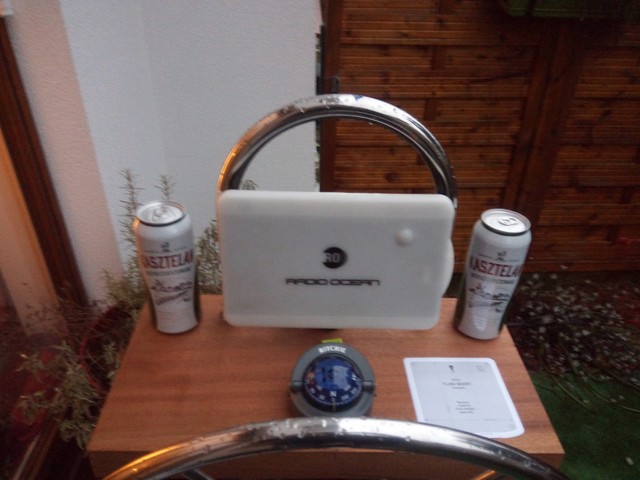

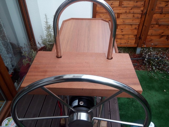

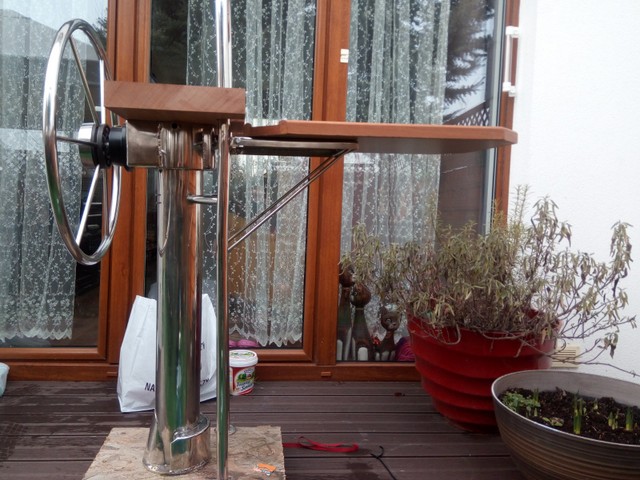

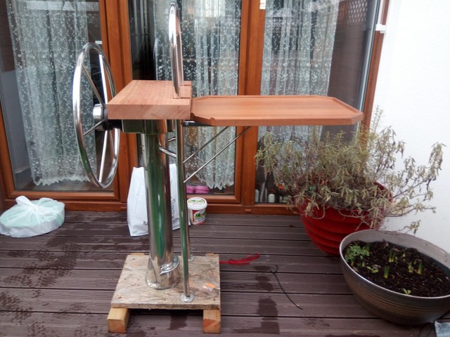

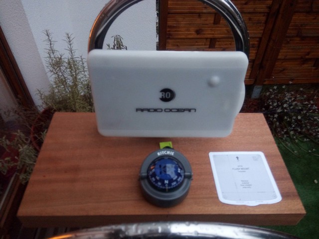

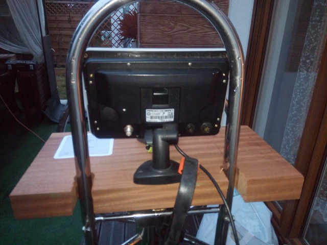

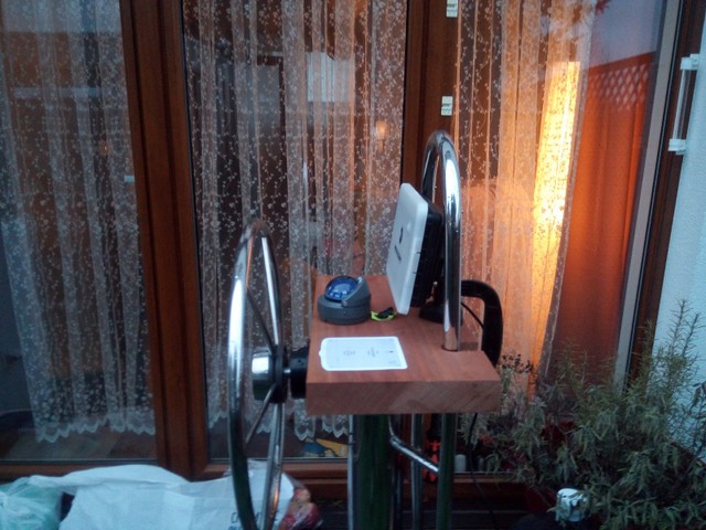

Prace ruszyły z kopyta. :)
Dzisiaj dopiąłem kompletowanie autopilota. Niestety tanio nie było, ale za to mam prawie nowy zestaw Raymarine: komputer kursowy X5, panel sterowania p70R ( z pokrętłem zamiast przycisków do zmiany kursu), Fluxgate, czujnik położenia steru, nową, nieużywaną pompę 0,5 oraz komplet okablowania Seatalk (trójnik + przewody). Za nowy musiałbym położyć prawie trzy wypłaty. :-o
Dociąłem stolik pod instrumenty i dopasowałem ploter, kompas i sterownik autopilota ( na razie papierowy odpowiednik kształtu i rozmiaru). Po lewej stronie jest jeszcze miejsce na jakiś instrument. Po obu stronach plotera wyfrezuję wgłębienia na 2 kubko-flaszko- puszkotrzymacze. :D
Oczywiście narożniki zostaną obrobione, prawdopodobnie ścięte na prosto. Stolik ma kształt prostokąta ze ściętymi narożnikami, więc bardziej mi pasuje tak niż gdyby zostały zaokrąglone.
Niestety ławka sternika będzie płaska ( na początku miała być półkolista), niestety pod ławeczką musi się jeszcze zmieścić czujnik położenia steru.

No, nooooo. Jestem pod wrażeniem. Toż to jak jakaś sala bankietowa ze sterowanym bufetem.

Sądząc po posłaniu na drugim zdjęciu, to żona wystawiła Cię na zewnątrz razem z tą kolumną. :mrgreen:
A kolumna całkiem, całkiem. Profesjonalna...
Paweł - ale to bufet dla abstynentów - tylko dwa piwa ???

Dzisiaj dopasuję stolik rozkładany i przykręcę do podstawy, potem będzie czekał na malowanie jak się zrobi cieplej.
Muszę także wyrównać wycięte wczoraj w pulpicie wpusty na rurki pałąka.
Potrzebuję otwornic: 90 mm do wycięcia zewnętrznej krawędzi wpustów pod kompas oraz panel sterowania autopilota oraz mniejszej ca 70 mm do wycięcia tegoż na wpusty pod butelki/puszki z napojami. Szkoda mi kasy na otwornice, które użyję pewno tylko raz, te tanie zestawy z marketu średnio się nadają do wycinania otworów, które będą na widoku.
Wnętrze wpustów usunę frezarką.
Sektor, lub jak kto woli ramię steru już się robi. Będzie z nierdzewki.

Kurczaku, wygląda super i właściwie jako oglądający - szczerze zazdrościmy Ci tej kolumny sterowej.
Przy okazji dwie sprawy:
Jest to solidna konstrukcja, która będzie poddana poważnym obciążeniom - jak choćby upadek ciężkiego chłopa na stolik czy na koło sterowe - więc momenty zginające, przenoszone na podłogę kokpitu, będą naprawdę duże.
Zatem koniecznie musisz zadbać o odpowiednie zamocowanie całej kolumny w podłodze kokpitu, aby utwierdzenie było zdolne do przenoszenia tego rodzaju i wielkości obciążeń bez deformacji dna kokpitu.
Druga sprawa jest prostsza - zważywszy sąsiedztwo kompasu i plotera - sprawdź, jaki jest wymagany dla plotera "compass safe distance".

Podłoga kokpitu jest przekładkowa. Kolumna będzie mocowana na 4 śruby M -8 ( "główna rura") oraz 6 śrub M-6 (pałąk). Od wewnątrz dam największe podkładki jakie są w handlu.
Powinno wytrzymać.
Odległości kompasu od plotera i sterownika autopilota wymaganej instrukcją nie jestem w stanie zrealizować. Ale widziałem wiele kolumn, gdzie kompas był stoczniowo tuż obok elektroniki. Na Pumci miałem kompas 10 cm od plotera i nic się złego nie działo tzn. nie zaobserwowałem jego wpływu na wskazania kompasu.
Podłączę zasilanie do plotera i popatrzę jaki będzie efekt.

Pod te piwa musisz dać wgłębienia bo będą spadać ze stolika.

Michał, pisałem, że po obu stronach plotera będą wycięte otwornicą i wyfrezowane na głębokość przynajmniej 2 cm wgłębienia na cośtam.
Deska ma grubość prawie 5 cm.

tomasz piasecki napisał(a):
wzmocnienia przekładkowego pokladu wokół otworów
No ale On tego nie ma i chyba tego nie będzie robił, bo sam napisał że myśli o wzmocnieniu dna wanny.
znacznie łatwiejszy niż wycinanie piankowego rdzenia i wypełnianie pustego miejsca np. sklejką o odpowiedniej grubości.
I nie to miał Aiki na myśli zdaje mi się a przylaminowanie wkładki do dna wanny kokpitu od spodu, co też do końca nie rozwiązuje problemu mocowania przez przekładkę dna wanny kokpitu. A ja mam na myśli wytrzymałość dna na zginania tętniące, gdzie danie wzmocnienia pod podłogą na pewnym obszarze, stwarza garb podatny na destrukcję tuż obok krawędzi wzmocnienia, a dno jakie ma, jest jakie jest i dociągnięcie wzmocnienia do krawędzi wanny wykluczy ewentualną możliwość pękania laminatu na krawędzi wzmocnienia go czymś od spodu bo część takiego obciążenia wyginającego dno przejmą ścianki wanny. Reszta ok.
Pozdrawiam - Paweł Dąbrowski
PostNapisane: 17 lut 2020, o 15:11
Posty: 1157
Podziękował : 442
Otrzymał podziękowań: 416
Uprawnienia żeglarskie:
Pawle, mam wrażenie, że mnie nie bardzo zrozumiałeś.
Nie odnosiłem się do tego, co kto miał na myśli, ale napisałem o rzędzie wielkości sił występujących w węźle zamocowania kolumny sterowej oraz o sposobach mocowania obciążonych okuć do konstrukcji przekładkowej (sandwiczowej).
Nie ingerowałem w to, kto i jak będzie robił, ale wspomniałem o dwóch podstawowych, klasycznych technikach łączenia okuć z pokładem przekładkowym.
Sugerowana przez Ciebie podkładka pod dnem kokpitu jest bezdyskusyjna, a doprowadzenie krawędzi tej podkładki do bocznych ścian wanny kokpitowej jest całkowicie racjonalne.
Podobnie, słusznie wspominasz o obciążeniach tętniących, występujących w węźle utwierdzenia kolumny steru.
Poprawne skonstruowanie takiego urządzania sterowego jest sprawa złożoną, czego dowodem niech będzie taki oto przykład z mojej remontowanej i modernizowanej łódki 28':
Moja łódka ma profilowy ster z rumplem; nie miałem zamiaru budować mechanizmu z kołem, chociaż koledzy mocno mnie na to namawiali, bo to na staromodnej łódce czasem wygląda nieźle.
Ale moja łódka miała w tym miejscu kokpitu, gdzie zwykle stoi kolumna kola sterowego - piękną, drewnianą kolumienkę wysokości koło 80 cm, na której był zamocowany kompas. Kolumienka miała mały stolik i półeczki, jednym słowem piękny detal jachtu i dobrego szkutnictwa.
Był jeden mankament: ponieważ moja wanna kokpitowa ma ok. 100 x 80 cm, więc przy tej kolumience nie mogłem nawet uklęknąć na dnie kokpitu aby posprzątać pod gretingiem, chociaż mam tylko 180 cm wzrostu.
W rezultacie kolumienka kompasowa została usunięta, dno kokpitu zaopatrzyłem w pokrywę dającą dostęp po rewersu silnika i dławicy wału, ale znacznie ciekawsze jest co innego.
Otóż nieduża, nieobciążona właściwie niczym, lekka kolumienka kompasu - była zamocowana do przekładkowego dna kokpitu za pomocą wklejonych na przelot, czterech dębowych węzłówek o grubości 20 mm i boku ok. 170 x 170 mm.
