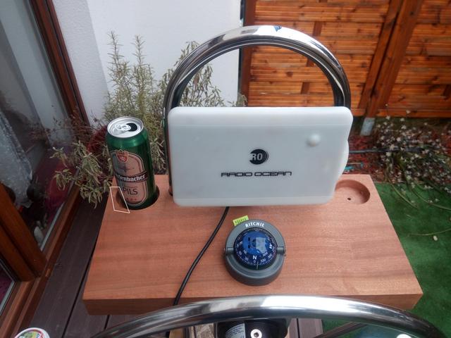

Ładna pogoda, wiec trzeba ją wykorzystać. :)
Pierwszy raz w życiu miałem w ręku frezarkę. Wykonałem wpusty na kompas i dwa różnej średnicy na flaszko-puszko-trzymacze.
W dwóch miejscach drgnęła mi ręka i frez wyjechał za daleko, w tym na lewo od puszki (zaznaczone). Mam dużo opiłków więc uzupełnię szpachtlówką.
IMG_20200222_122917.jpg [ 53.76 KiB | Przeglądane 5302 razy ]
Nauczyłem się posługiwać frezem do obrabiania krawędzi, w sumie prosta sprawa. :)
Po przycięciu narożników całość obrobię więc na okrągło.

Ten puszkotrzymacz, wyrwie niejedną kurwę.
Z gardła.
Kurczak - a powiedz - jak Ty wyobrażasz sobie, że ta puszka ma nie skatapultować się z tego wgłębionka pod nią w niewielkim nawet przechyle :rotfl:
Te otwory w tym stoliku powinny być na wylot a pod spodem koszyczek z nierdzewki podtrzymujący te puszki i wtedy byłoby git.

Chyba że do piwka żujesz gumę. Wtedy podklejka.

Bury, nie wiem czy zauważyłeś, że przechyły są na morzu, a na morzu się nie pije. Pije się w portach, a w portach nie ma przechyłów. Zagłębienie kurczakowo-stołowe wystarczy. :D
