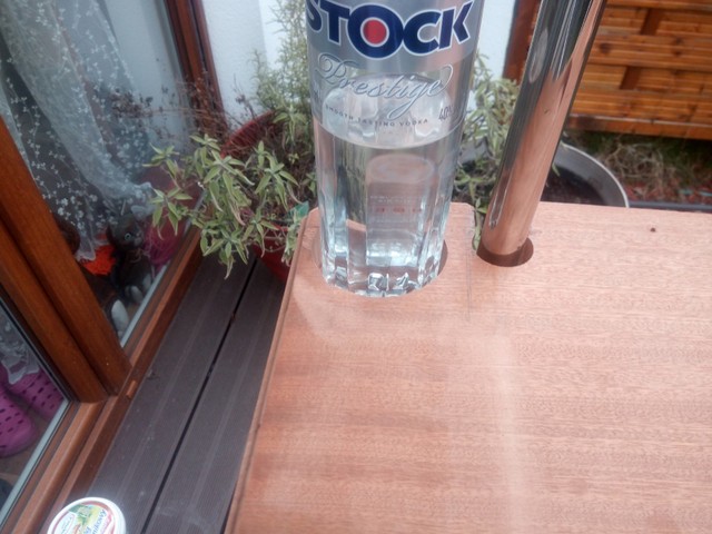

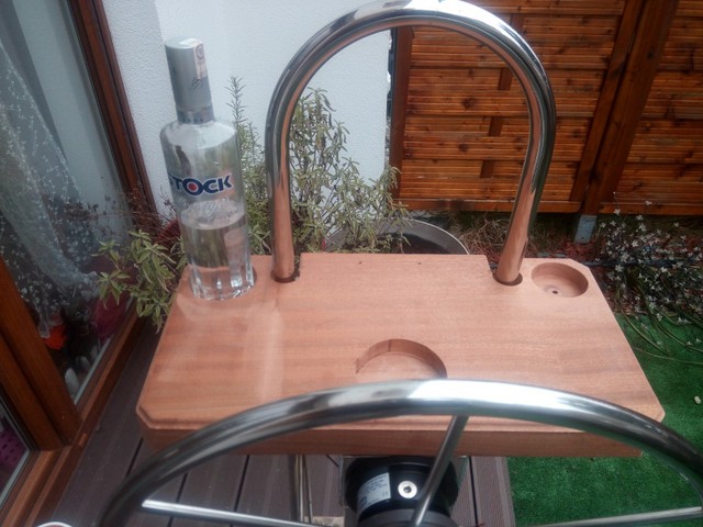

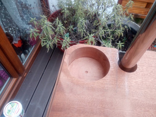

Po pierwsze, pogłębiłem lewe gniazdo flaszkopuszkokubkotrzymacza do 40 mm. Teraz już nie ma obawy. :)
Puszka, butelka z piwem się przechyli ale nie przewróci, standardowa flaszka 0,5 l stoi stabilnie, 0,7 jak przyklejona - co widać na załączonych fotkach. Większych pojemności nie będę używał. :lol:
IMG_20200229_142951.jpg [ 91.12 KiB | Przeglądane 4534 razy ]
IMG_20200229_142945.jpg [ 82.71 KiB | Przeglądane 4534 razy ]
IMG_20200229_142940.jpg [ 86.36 KiB | Przeglądane 4534 razy ]
Obrobiłem takę frezarką krawędzie półki. Zostało jeszcze wyfrezować wpust pod sterownik autopilota ( muszę z tym poczekać aż będę go fizycznie posiadał), wyrównać krawędzie wpustów, wywiercić otwory odpływowe w gniazdach. No i na koniec wyznaczyć i wywiercić otwory do przykręcenia półki do kolumny.
Zostanie przeszlifowanie całości i lakier. Ale do tego musi być w miarę ciepło.

Nie przesadzaj Marku, zapewne stolarz zrobiłby to lepiej ale ja jestem zadowolony. Przy okazji odważyłem się używać frezarki, którą mam już ładne parę lat. Kupiłem dłuższy frez i spokojnie wybrałem gniazdo nie podcinając krawędzi.
Wczoraj zamontowałem odsysacz i dzięki temu widziałem gdzie pracuje frez, wcześniej było tam pełno wiórów.

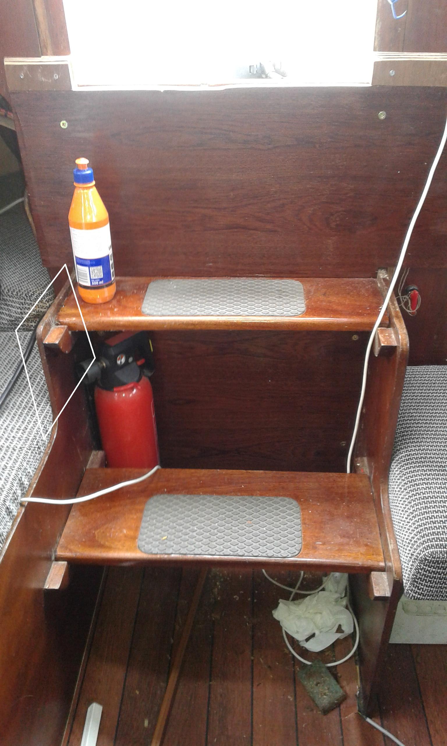

Wcześniej dyskutowaliśmy na temat przekonstruowania górnego stopnia zejściówki. Ostatnio trafiłem na coś takiego:
https://www.olx.pl/oferta/motorowki-jac ... 5986d6d187
Myślę, ze wytrzyma ciężar człowieka. Można zastosować samo lub jako podstawa do dociętego na wymiar starego stopnia z mahoniu.
Jak to widzicie ?

Stopień będzie max kilka cm szerszy z obu boków ale jest opcja docięcia na wymiar. Mnie głównie chodzi o to czy utrzyma ciężar dużego faceta. :)

Tomku, to z rurek to będzie tylko konstrukcja podtrzymująca właściwy schodek. Ścianka jest pionowa i wykonana ze sklejki, przynajmniej 18 mm, konstrukcję przykręcę śrubami z dużymi podkładkami na wylot.
20170529_151612.jpg [ 412.67 KiB | Przeglądane 4105 razy ]
Do rurek przykręcę stopień wykonany z tego górnego ze zdjęcia. Wykorzystam część z naklejona powierzchnią antypoślizgową.

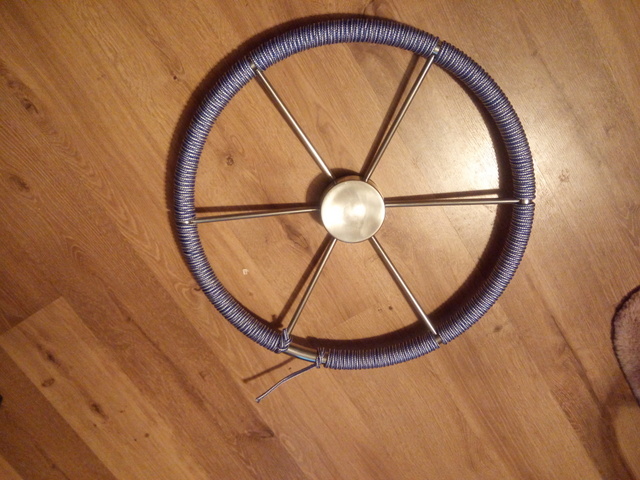

Kolejna sprawa podciągnięta, niestety nie do końca. Kupiłem w Julce linę "6" biało-niebieską, twardą w sam raz do owinięcia koła sterowego.
Oczywiście zadziałało prawo Murphy'ego - bo linki zabrakło na ostatnie kilka zwojów. Będę musiał sztukować.
Linka daje pewny chwyt, jest bardzo mocno napięta, nie ślizga się, nie obraca ani nie przesuwa. W sumie efekt został osiągnięty. :D
Wygląda także przyzwoicie.
