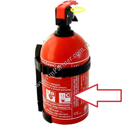

Używasz dość często słowa "bzdura", w stosunku do innych. To teraz poczytaj.
pierdupierdu napisał(a):
- odpowiednia do gaszenia pożarów gazu gaśnica.
Nikt jeszcze do tej pory nie wynalazł gaśnicy do gaszenia pożarów gazu
Ooooo...
Doprawdy? :roll:

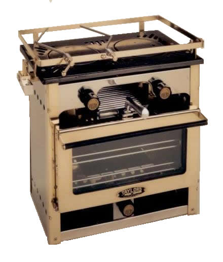

Znalazłem coś takiego http://www.taylorsheatersandcookers.co.uk/sp030.html .
http://www.taylorsheatersandcookers.co.uk/pch1.html
Co możecie o tych kuchenkach powiedzieć ?
Kuchenka.jpg [ 25.68 KiB | Przeglądane 4356 razy ]
PostNapisane: 1 gru 2011, o 14:04
Że akurat nie mam 2200£ na gotowanie...?

Są i też tańsze , bez piekarnika ... ;)
Tu jeszcze kilka zapisów, w tym i sposób zabudowy http://corribee.org/technical/stoves/

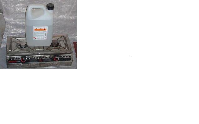

mariaciuncia napisał(a):
origol kosztuje około 25 PLN za butelkę 1.2 litra, dlatego większość szuka zamienników.
Znalazłem u Szwedów kuchenkę origo i w komplecie Szwed dodaje jakiś Metanol,wyglada że oni też kombinują z paliwem.
http://www.blocket.se/alvsborg/Diverse_ ... ?ca=12&w=3

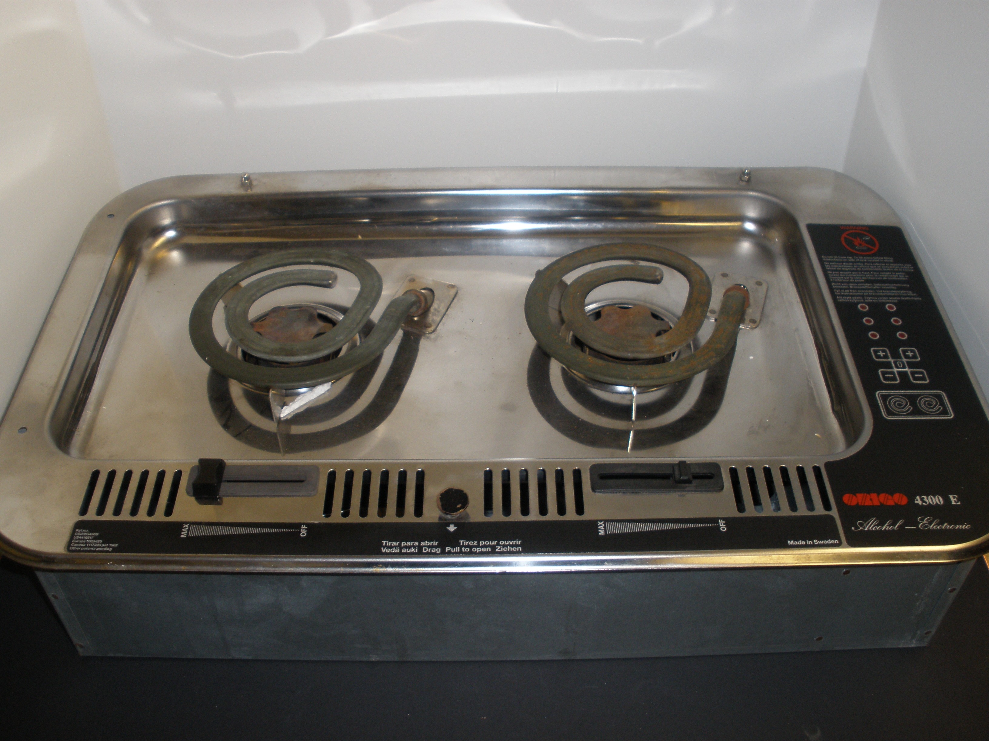

NIe wiem co to są krążki neoprenowe. Nie ma żadnych suwaków ani żadnej zapalarki
Krążkami po skończonym gotowaniu na dłuższą przerwę przykrywa się otwory baniaczków aby spirytus nie parował, w częściach zamiennych jest tu nr.2 http://www.leisureshopdirect.com/carava ... 6100&sch=0
W nowej miałem 4 sztuki, dwie na zapas
Suwaki są w innym modelu przykład foto, kuchenka na zdjęciu ma dodatkowo ma spirale elektryczne 230V (mój znajomy nazywał to jeb... bosmana na kilowaty) :-? Używałem takiej kuchenki z spiralą elektryczną, bardzo wygodne w porcie ale obowiązkowo trzeba przykrywać palnik uszczelką z neoprenu bo spirytus z kanistra szybko paruje.
Wygodnie jest zapalać gaz zapalarką z długim końcem, w nowym origo była w komplecie, podobna do tej z linku http://www.google.pl/imgres?q=zapalarka ... -do-gazu-w
origo.jpg [ 1.26 MiB | Przeglądane 4636 razy ]
