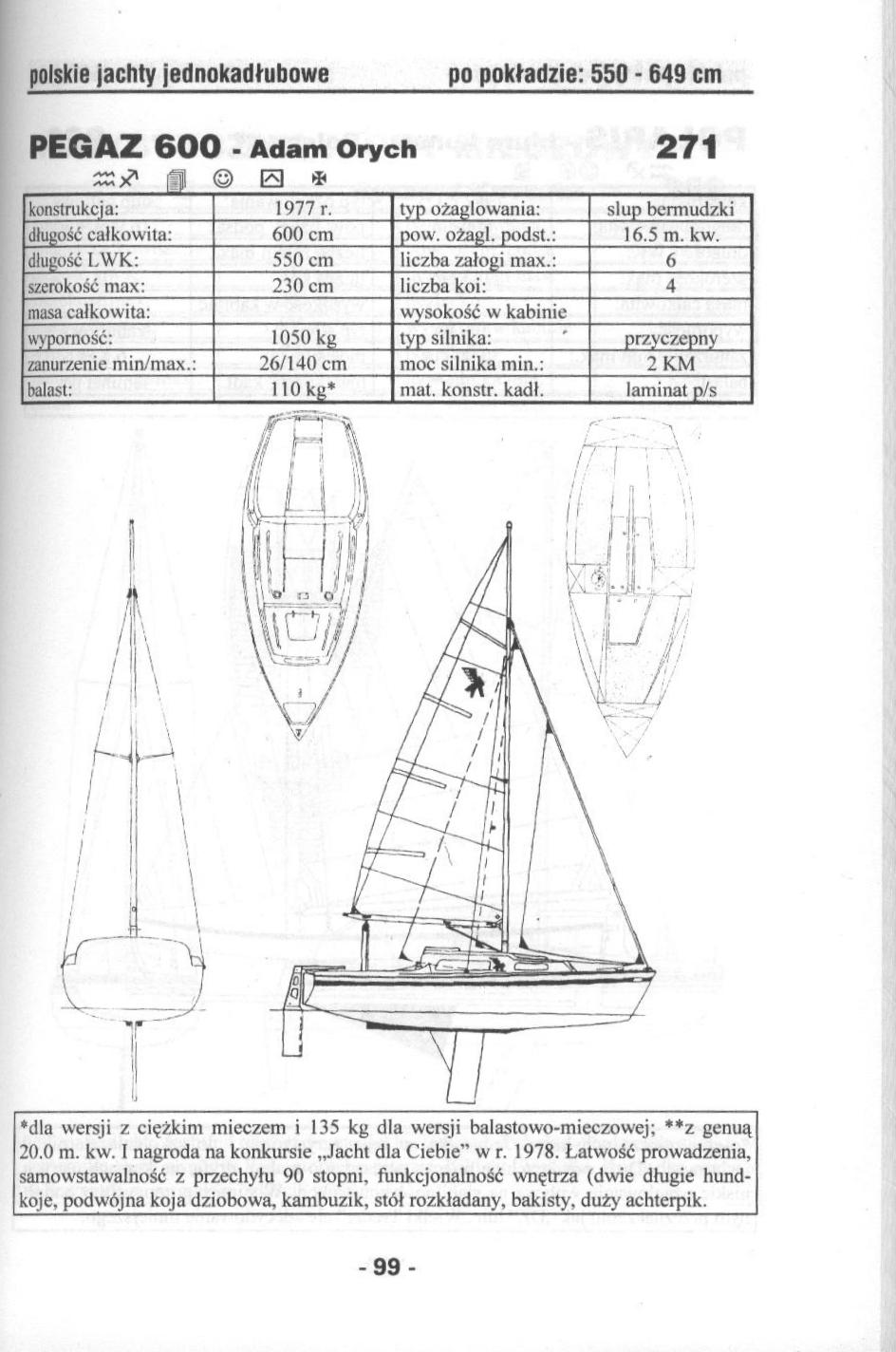

Aby odwzorować jak najwierniej bryłę kadłuba i górną skorupę. Dzięki planom będzie to o niebo łatwiejsze i dużo bardziej precyzyjne. Przy okazji myślę, że z planów można wywnioskować czego lepiej nie ruszać spośród wewnętrznych elementów drewnianych.
PostNapisane: 18 sty 2021, o 15:22
Posty: 9313
Otrzymał podziękowań: 2224
Czyli potrzebujesz rysunek linii teoretycznych kadłuba. Konstruktorem Pegaza 600 jest Adam Orych (https://www.rebez.pl/zaklad-optyczny-ad ... 12664.html) i tam powinieneś pytać. Jeśli nie ma planów tego jachtu, to pozostaje rysunek z Polskich Jachtow tom 3, J. Saleckiego:
Pegaz.jpg [ 142.69 KiB | Przeglądane 7247 razy ]
