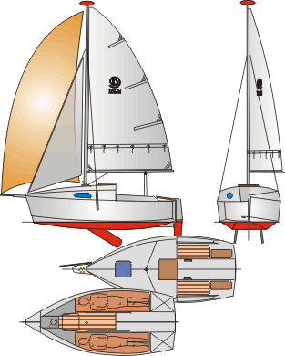

w tym wypadku płaska blacha i krawędzie super: owal na przedzie, a ostry z tyłu.
Lub
taki:
sztranduś.gif [ 30.59 KiB | Przeglądane 3106 razy ]
A miecz/kil profilowany może być aż do pionu, (jeśli nie boimy się zielska) i tym bardziej pionowy im lepszy profil zastosujemy.

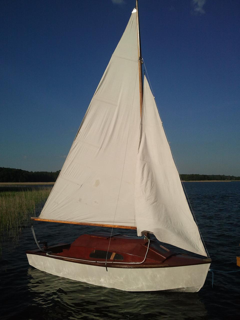

Chciałbym się pochwalić, że po małym odświeżeniu powłoki lakierniczej (burty i dno farbą olejną, pokład lakierobejcą + na wszystko 10 litrów alkipolaku łodziowego) moje Bobo znów jest na wodzie.
pozdrowienia dla wszystkich, życzę stopy wody pod kilem, pomyślnych wiatrów i duuuużo czasu na żeglowanie :)
Bobo_2014.JPG [ 285.07 KiB | Przeglądane 2514 razy ]
pozdrawiam serdecznie
Za ten post autor Valec75 otrzymał podziękowania - 3: marek48100, Marian Strzelecki, Ryś

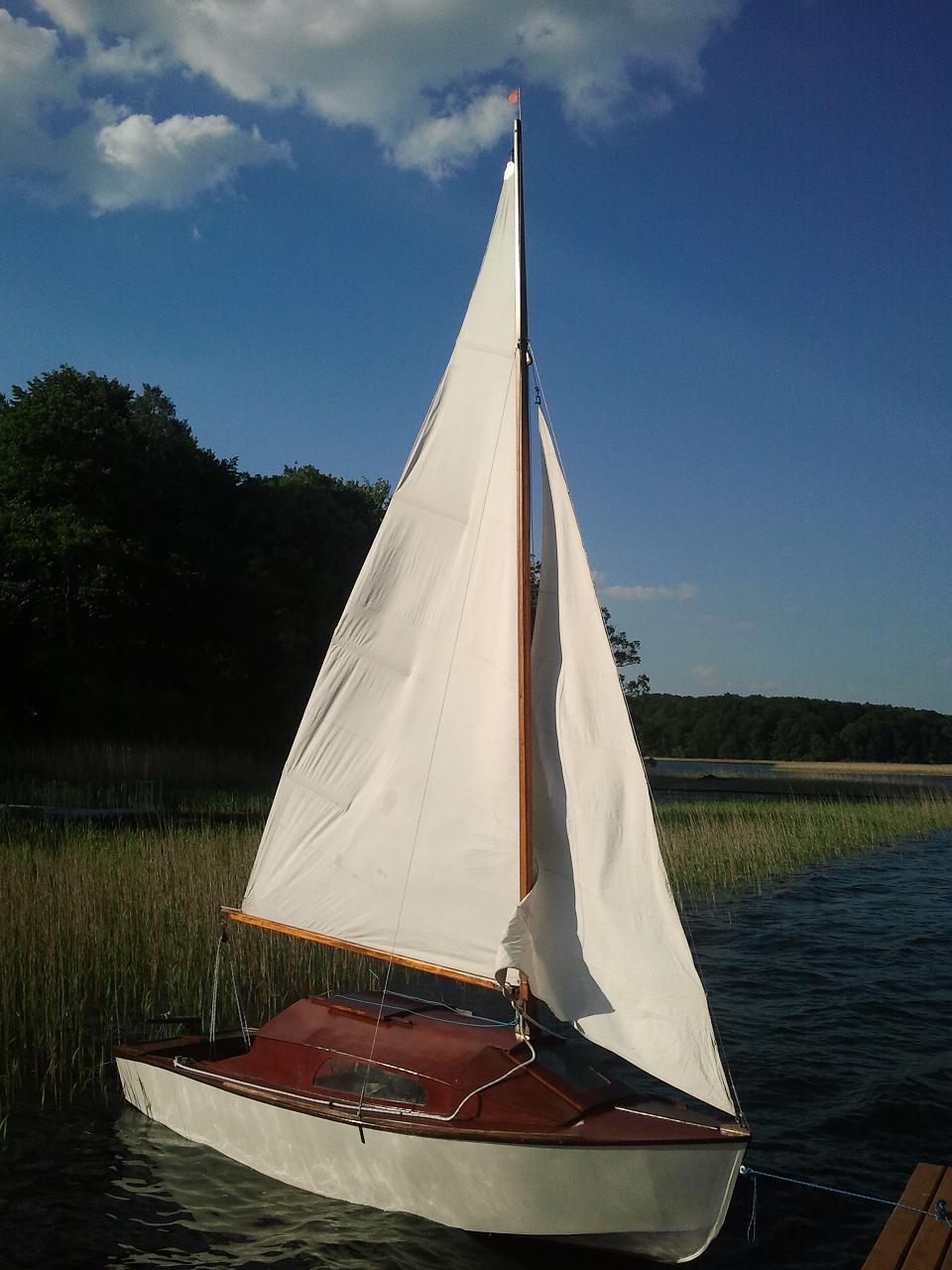

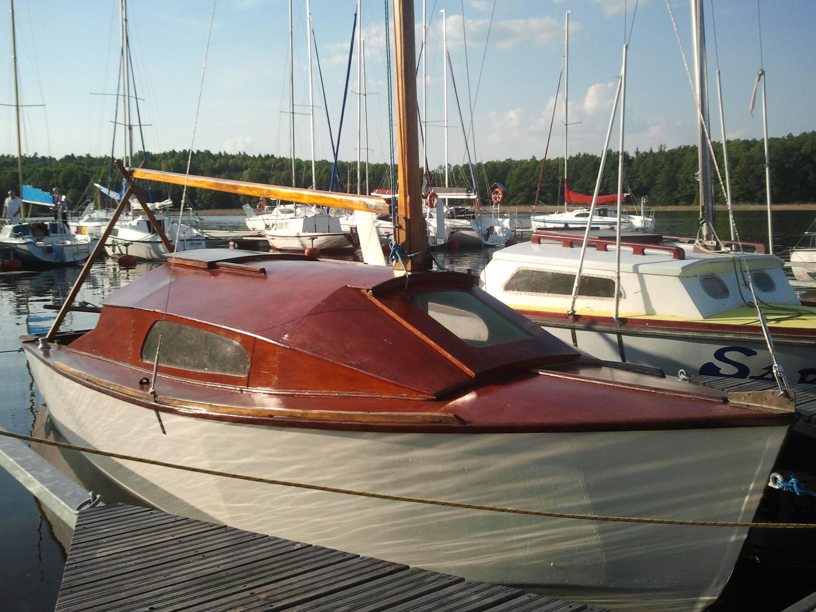

I jeszcze dwie fotki z wczorajszego pływania :)
Bobo_2_2014.JPG [ 116.05 KiB | Przeglądane 2147 razy ]
Bobo_1_2014.JPG [ 136.05 KiB | Przeglądane 2147 razy ]
