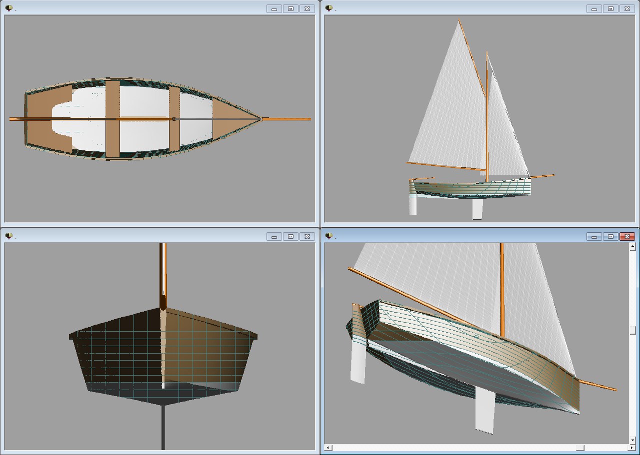

Orfa - łódź żaglowa ze sklejki, ożaglowanie gaflowe, metrowy bukszpryt dla drugiego sztaksla, pionowa dziobnica, pochylona pawęż - stare jak nowe, a nowe jak stare. :D
Orfa 5.0.jpg [ 165.28 KiB | Przeglądane 7597 razy ]
Długość 5,00 m
Szerokość 1,75 m
Zanurzenie 0,2 m/1,1 m
Ożaglowanie ok. 12 m2
Po wstępnych badaniach modelowych viewtopic.php?f=87&t=20883, wygląda harmonijnie, na wodzie leży spokojnie, chce pływać.
Za ten post autor Mir otrzymał podziękowania - 3: Alterus, Marian Strzelecki, Waldi_L_N

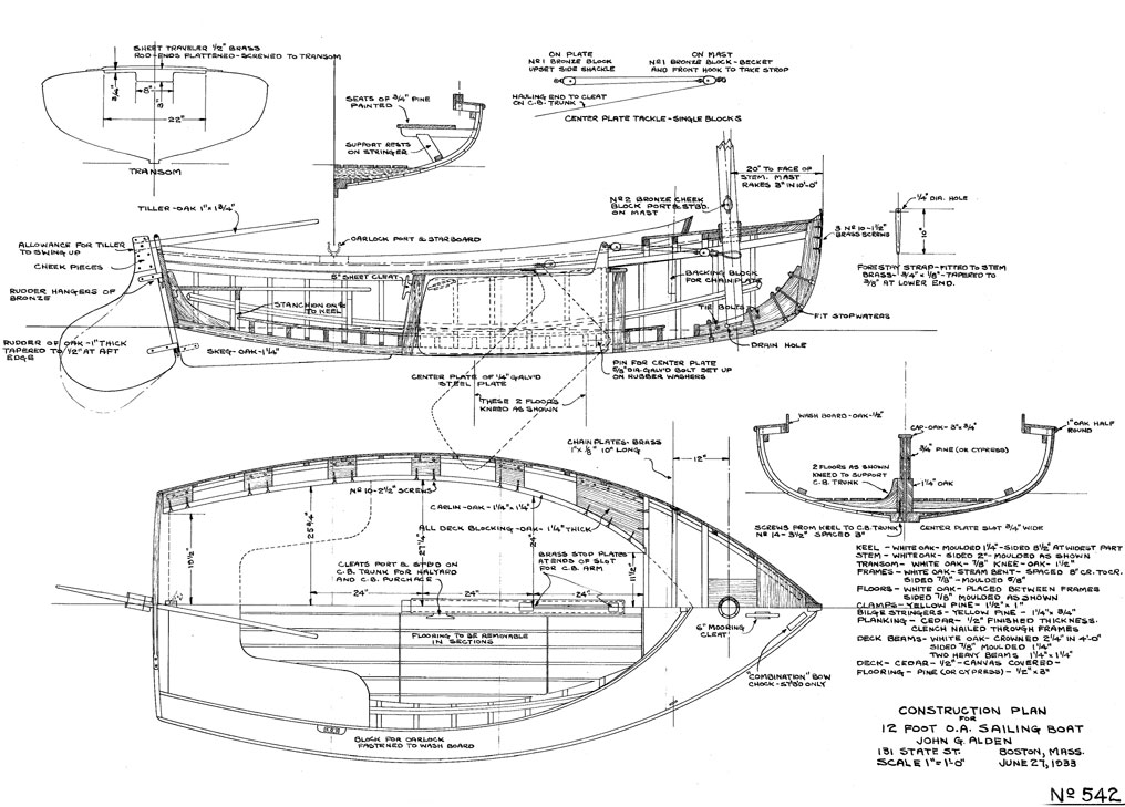

P-44 jest godna uwagi, wysunięte półpokłady na zewnątrz (chyba o 12 cm) dodają uroku i funkcji sportowej. Tutaj, zachowując charakter łodzi, takie rozwiązanie nie za bardzo pasuje... Ale wąskie półpokłady do środka (np. 15 cm), wzbogacone ławeczkami nieco poniżej ma sens. Podobne rozwiązanie znalazłem u J. G. Aldena w łódce 12 ft. z roku 1933:
12 foot.jpg [ 149.02 KiB | Przeglądane 7352 razy ]
Przy okazji klasyczny miecz, który nie potrzebuje dużo miejsca w stronę masztu. Skrzynia i miecz, jak i ster są w fazie schematycznej, szczegóły później. Teraz kadłub i jego zabudowa.

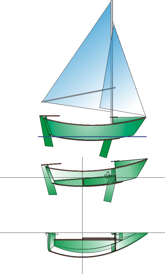

A co sądzisz o takim rozwiązaniu ławeczek:
szkolna1.jpg [ 59.69 KiB | Przeglądane 7297 razy ]
Tworzą szczelne komory wzdłuż burt; nawet jak się woda naleje do kokpitu to tylko doda stateczności. Orfa jest o tyle szersza, że i skrzynka mieczowa pomiędzy się zmieści (w łódeczce na rysunku było za wąsko więc miecz jest asymetrycznie wmontowany w jedną ściankę ławeczki)

Krzysiu, cały czas o tym mówię. Tak ma Lotna Patalasa. Do tego gotowe siedziska stanowią cytat za "Żagle i motory" tegoż samego Norberta Patalasa, podpis pod rys. 292.: Zasadnicze elementy kadłuba LOTNEJ (gródź, ławki i pawęż - dopisek mój) po zmontowaniu same nadają jej właściwy kształt. Montaż odbywa się bez stołu montażowego. Konstrukcja oparta na wiązaniach podłużnych, bezwręgowa.
