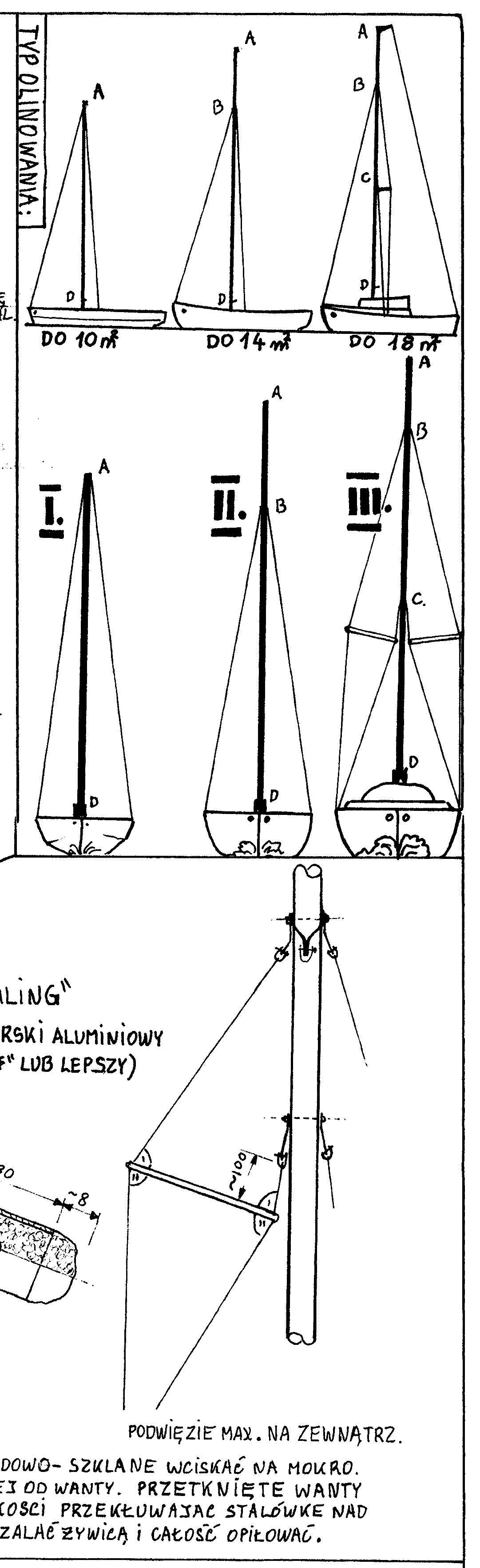

W sprawie ożaglowania:

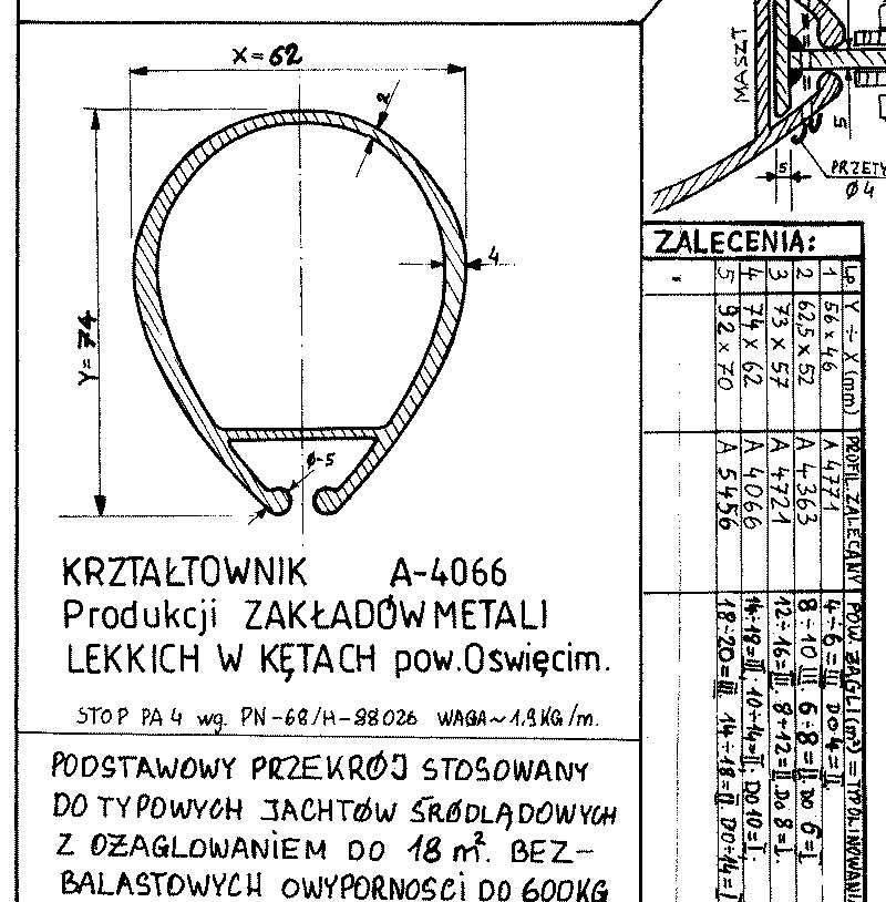

W planach jest maszt drewniany i trzy wanty (nie ma wanien ;) ) Po pierwsze najprościej, po drugie tak się wtedy robiło. Szczytem perfekcji regatowej było naciąganie sztagu. Maszt wyginał (czasem) tylko obciągacz bomu, pchając go po (swojej) osi co dawało różne, (zwykle małe) ale pozytywne zginanie sztywnej jeszcze pały. Największym drewnianym kunsztem regatowym była przecież Omega. gdzie jumpsalingi (podobno) miały regulować ugięcie topu masztu. Oczywiście nikt tego nie robił (mowa o regulacji) w zależności od żagla i siły wiatru. Jumpwanty były naciągane raz na początku (istnienia) i tak zostawały przez lata, niezależnie od wieku i zużycia.
Dopiero wprowadzenie masztów alu. pozwoliło powoli i ostrożnie na kontrolowania ugięcia inaczej niż heblem. (pomijam geniusz konstruktora Finna Rickarda Sarby'ego w 1950r).
Dlatego z czasem dorysowałem arkusz z najprostszymi okuciami do "rury" potem tabelka do "rur" z potem (po sprawdzeniu na PIP'ie) także latające salingi.
Były tam już i salingi:
Dural do łódek tabelka.jpg [ 108.96 KiB | Przeglądane 7389 razy ]
Dural do innych.jpg [ 264.39 KiB | Przeglądane 7389 razy ]

PostNapisane: 30 sty 2017, o 10:16
Posty: 1153
Podziękował : 436
Otrzymał podziękowań: 412

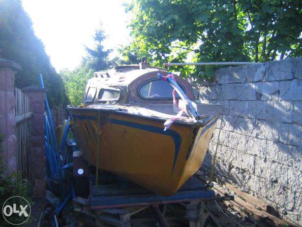

witam, zastanawiam się nad kupnem jachtu Laysan wystawionego na OLX-sie. na zdjęciach za dużo nie pokazano. napisałem do sprzedającego, o więcej zdjęć, także ze środka kabiny, ale nic z tego.napisał tylko że jest do kapitalnego remontu, że jest kompletny, i ma długość 5,60m. może się pomylił, bo Laysan ma niecałe 5m. proszę o radę. pozdrawiam. marian.
PostNapisane: 4 lut 2017, o 15:38
Posty: 4840
Podziękował : 401
A dałbyś jakiegoś linka bo ni cholery nie mogę znaleźć
PostNapisane: 4 lut 2017, o 18:34
Dołączył(a): 14 lip 2011, o 08:01
Posty: 33
witam, do tej łódki się przymierzam. marian
257121263_2_644x461_lodz-kabinowa-z-silnikiem-tanio-dodaj-zdjecia.jpg [ 22.76 KiB | Przeglądane 7107 razy ]
257121263_5_644x461_lodz-kabinowa-z-silnikiem-tanio-swietokrzyskie.jpg [ 38.59 KiB | Przeglądane 7107 razy ]
257121263_1_644x461_lodz-kabinowa-z-silnikiem-tanio-kielce.jpg [ 42.71 KiB | Przeglądane 7107 razy ]
PostNapisane: 4 lut 2017, o 19:25
Posty: 4840
Podziękował : 401
https://www.olx.pl/oferta/lodz-kabinowa ... d729d03e97
Lejsan to to może i jest ale Laysan to może tak
Do rzeczy.
Jeżeli masz:
- zaprzyjaźnionego stolarza,
-zacięcie do dłubactwa,
- jakowyś kąt pod dachem,
- dużo cierpliwości i czasu to się nie zastanawiaj. Kupuj

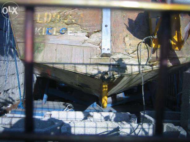

Sądząc po zdjęciach to łódka którąś tam młodość ma już za sobą. Nie znany jest również stan w środku. Ciekawy jest też materiał konstrukcyjny. Jakieś listwy??, obłogi??? ( paski na pawęży i na dnie)
Roboty będziesz miał od groma i ciut ciut i raczej nie liczyłbym na pływanie w tym sezonie.
Skłaniałbym się bardziej że będzie to odbudowa niż remont.
Silnik Salut to od razu na złom. Za to maszt, bom, żagle.... akurat w ceniie.
Jeżeli nie masz jakoś masakrycznie daleko to umawiaj się, w samochód, dokładnie obejrzeć i... zastanowić się czy dasz radę przywrócić do stanu używalnościi.
W swoim życiu gorsze truchła przywracałem do życia, ale co kto lubi.
Dobrze byś miał jakąś "zaprzyjaźnioną duszę" która znając temat pomogłaby ocenić stan łódki.
P.S. Sorry, co ślepemu po oczach. Te "paski" na dnie to cień ogrodzenia. Ale na pawęży... ciekawostka.
